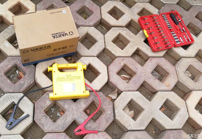

还没打开包装呢。

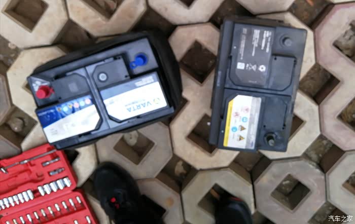

新旧两个电瓶的对比。

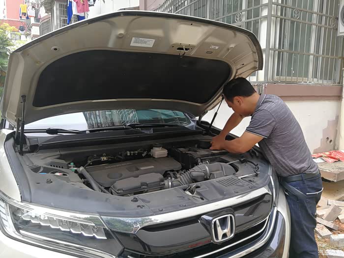

师傅在更换电瓶。

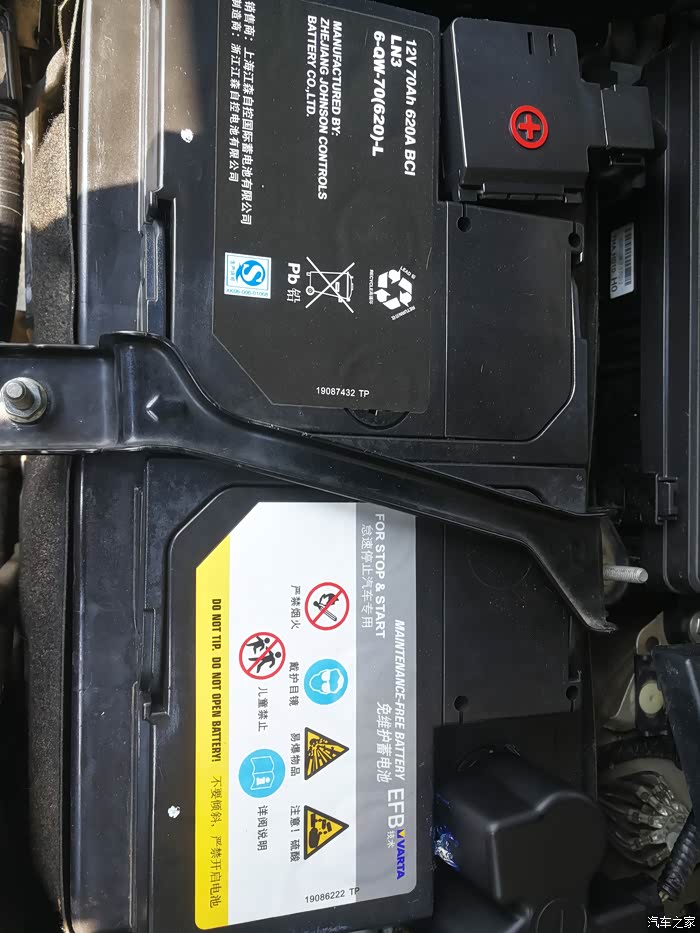

这是新的电瓶。

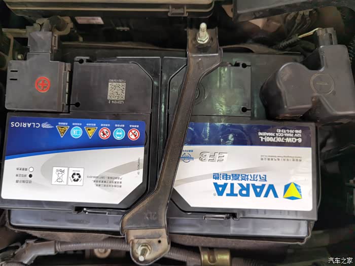

这是原车用了四年多的电瓶,出问题前一直很正常。

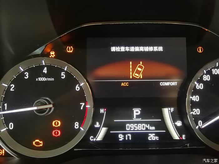

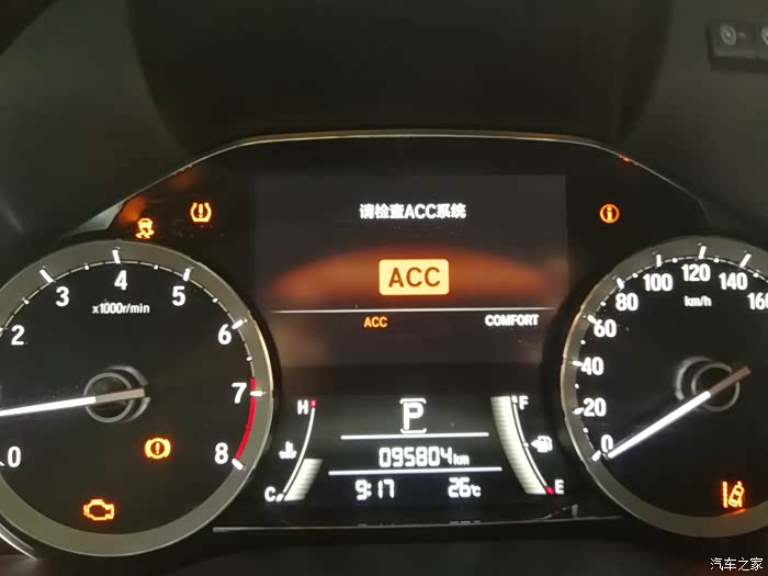

这些事其中的故障灯,就没全部拍。
国庆节的最后一天,开着车在等红绿灯的时候,车子起步突然熄火,打了几遍才发动车子。发现仪表出现了各种故障码。感觉是汽车的蓄电池不行了,回家后在网上查看了途虎和淘宝、拼多多,最后在*多多上下单,是要求以旧换新花了580元,我觉得价格可以,不到二小时就有安装师傅来电话,虽然与原车电瓶不一样,但是与原车还是匹配,扫了电瓶上面的二维码,生成了电子身份证保质单。换好电瓶后,故障灯依然没有消除,将汽车开了几公里后,故障灯全部消失。
记得我又一次轮胎扎了钉子,也是故障灯全亮,换好轮胎行驶了一段路才消除,看来URV只要哪里有点问题,电脑就会出现全部的故障码,这有点不科学。应该啥东西出问题,就提示啥故障灯。
