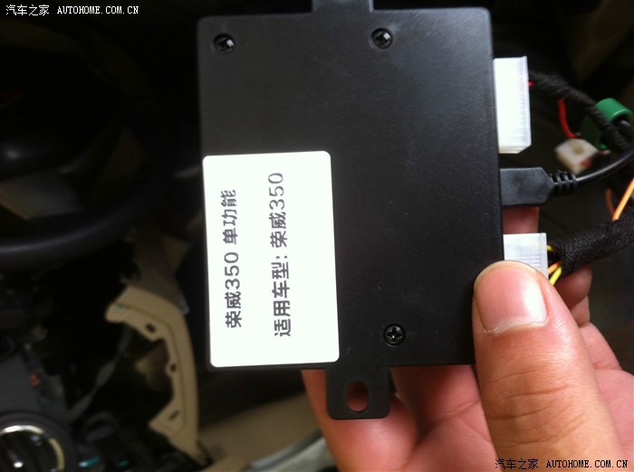

  某淘宝上找到的,也没见别人安装,,就买来试试先。
                      苦等了两天,东西终于到了 ,马上赶去朋友的汽修店装。就是这货,200大洋,不贵。

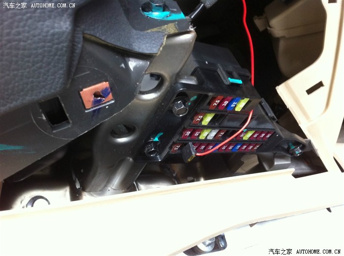

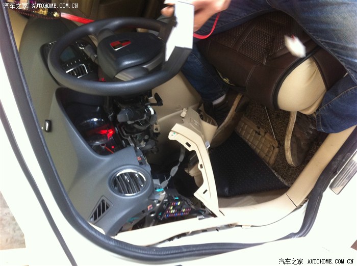

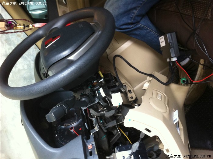

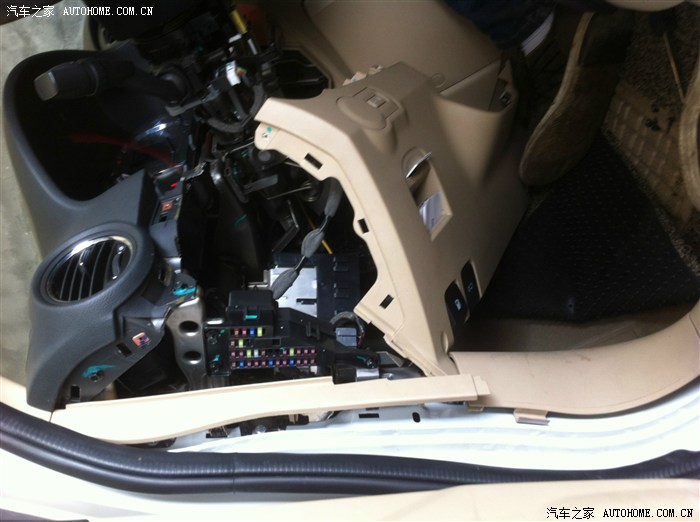

   那我们开始了:::要把方向盘以下的塑料板全部拆掉。连仪表盘也不剩。
A柱下面的,保险盒外面的,统统拆了。

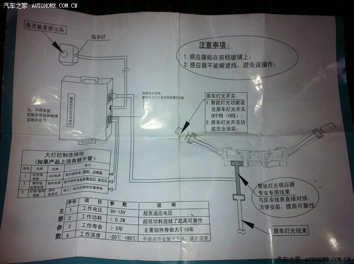

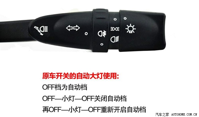

这个看上去好复杂啊。我也不懂。不过下面有接线图会附上。稍微懂点电路的就懂的
说句实话,这东西很简单,就是把原来的等控制线插到这个小盒子上。然后小盒子伸出来的线插在控制开关上就完事了。
很快就装好了。

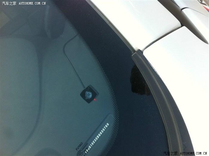

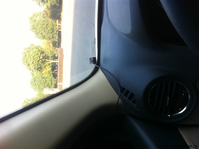

感应头粘在玻璃上
附电路图

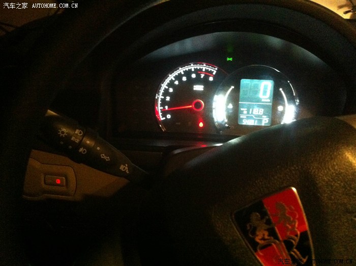

完工看效果,仔细看,灯控制开关是关闭的,但是大灯是自动开启的。进隧道,进地下停车场,总的一句话,爽歪歪。下车拔掉钥匙后10秒,大灯自动关闭,或者手动按遥控上的锁车键也会关闭。牛B吧。妈妈再也不用担心我没关大灯了。
