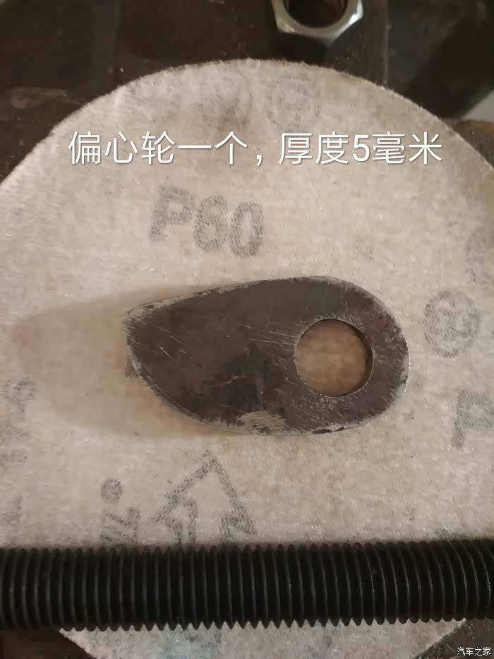

准备一条M14螺杆长度470毫米。m,14螺母四个。平垫四个。五金店花费6元。
在副驾座椅靠背搬手处正好有一个15的孔把做好的絲杆偏心摸黄油,加三个平垫装进去。
把安全带锁扣拆下来,记得把拆下来的螺丝和垫片装回原处去。穿过来的偏心螺杆加一个平垫扭上一个螺母。把拆下来的安全带锁扣片装上再扭一个螺母调好间隙和位置锁紧。
