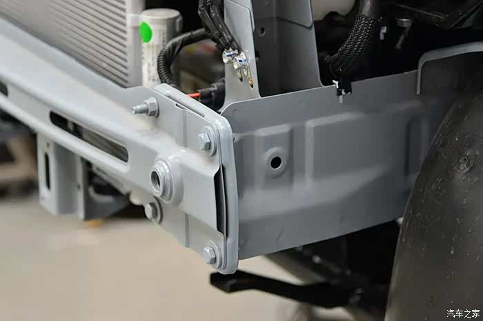

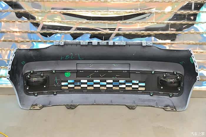

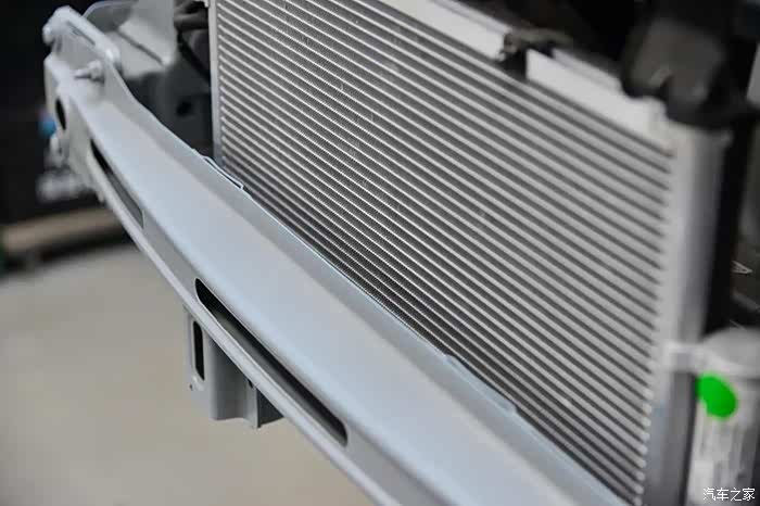

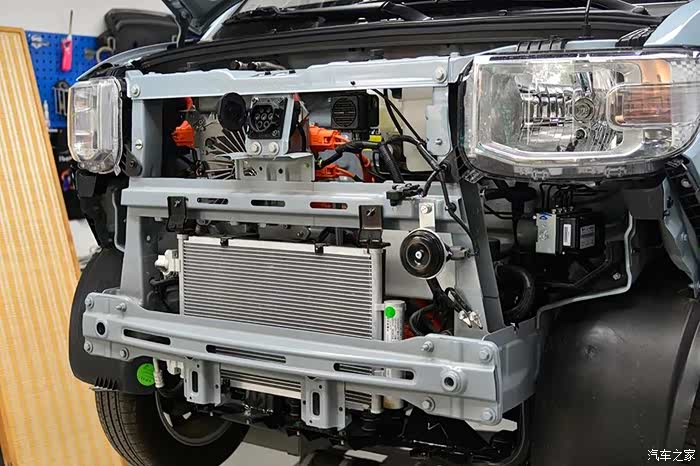

拆掉前保险杠,看到一根非常薄的单层钢板前防撞梁,厚度只有0.82毫米,与其说是防撞梁,不如说是个架子更妥当。
前防撞梁与空调冷凝器的距离非常近,一旦防撞梁弯曲变形,冷凝器很容易受损。当然,最低配的车型就不用担心了,因为没有空调,也就不会有冷凝器。
前防撞梁与保险杠之间没有任何缓冲和行人保护泡沫,两侧的雾灯也是装饰品,并没有线束和灯泡。

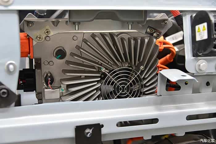

这辆车的逆变器,也就是电控系统,负载功率较小,仅使用一个小风扇进行风冷散热(一般电动车都是水冷散热)。

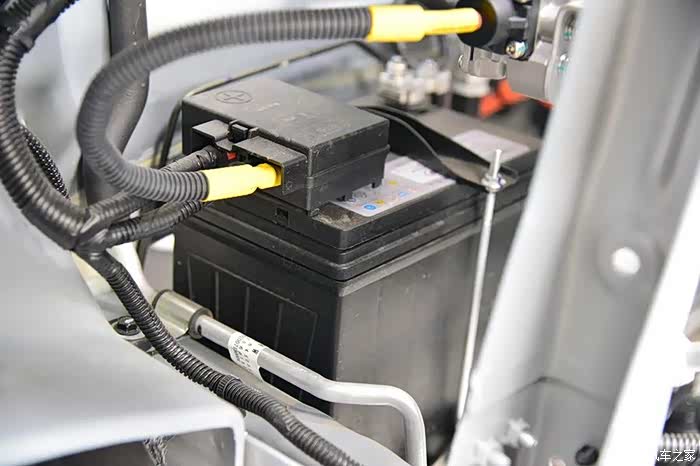

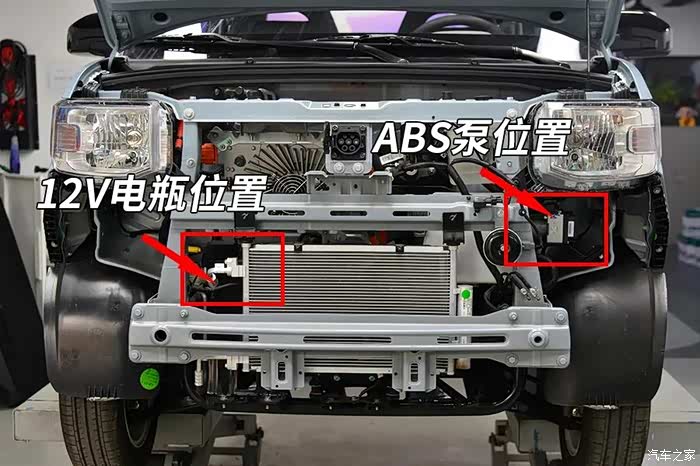

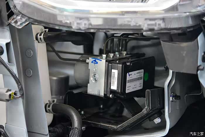

前机舱空间很局促,12V电瓶位置非常靠下,不方便搭电和更换。ABS刹车泵的位置过于靠外,如果发生碰撞,很容易受损。

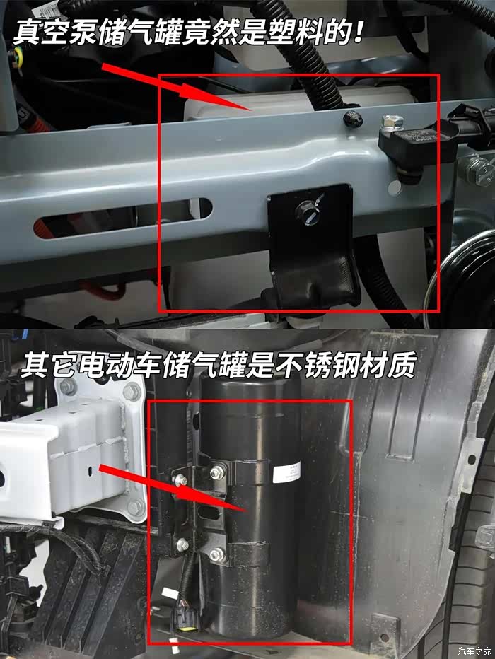

刹车系统的真空泵储气罐竟然是塑料材质,通常电动车的储气罐都是不锈钢材质,无论是气密性、安全性,还是耐久性,都要远远强于塑料。至于为什么用塑料材质,应该是为了节约成本吧。如果塑料储气罐开裂、漏气的话,很可能失去刹车助力,影响到驾驶安全。
这辆车没有前吸能盒,防撞梁与纵梁直接相连,哪怕是发生低速碰撞,都有可能伤及纵梁,纵梁一旦被整形、切割焊接,那么这辆车就会被认为是伤及骨架的事故车,影响二手残值。

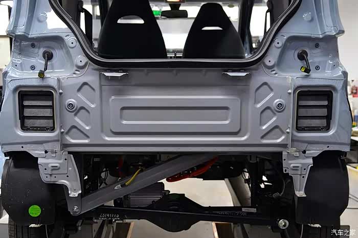

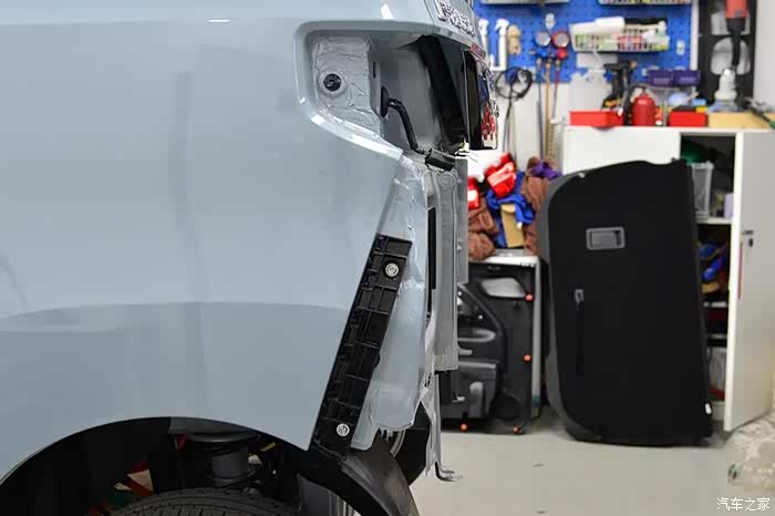

拆掉后保险杠,并没有看到后防撞梁,也没有任何缓冲装置,直接用车身钢板来面对后方的冲击。一旦发生追尾事故,很容易伤及车体,修复后也会被认为是伤及骨架的事故车。不过我们看到,其实上面有安装防撞梁的孔位,只是没有装而已。
由于没有后防撞梁,所以后尾箱门肯定凸出在外,非常容易受损。

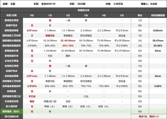

从这辆车的防撞梁就能看出,在节省成本方面,着实下了很大功夫。但毕竟对于一辆售价3万多的电动车,也不能苛求太多。虽然整车设计确实符合目前的法规标准,可以合法上市销售,但我国的汽车标准与发达国家相比普遍偏低,因此我们才能见到这种产品上市销售。

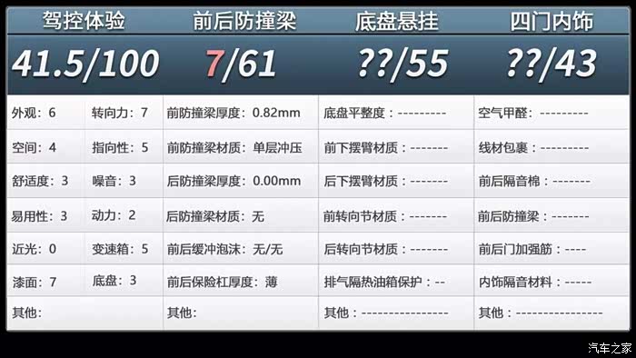

2020款五菱宏光MINI EV防撞梁评分
