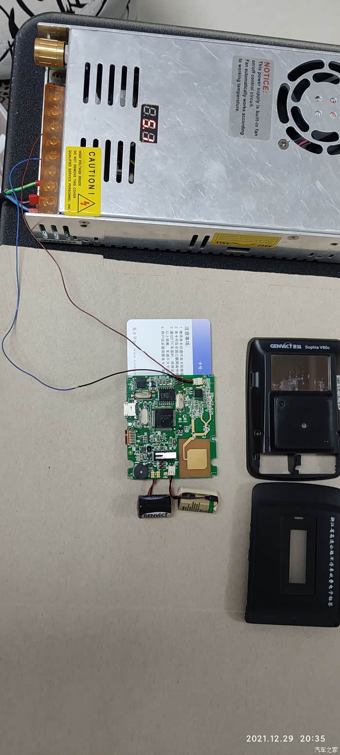

维修高速ETC,增加外接电源

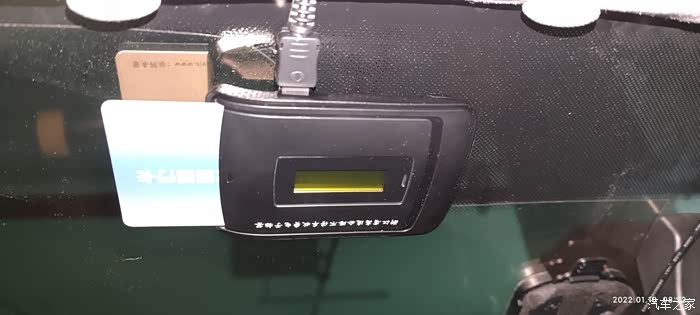

最终效果如图

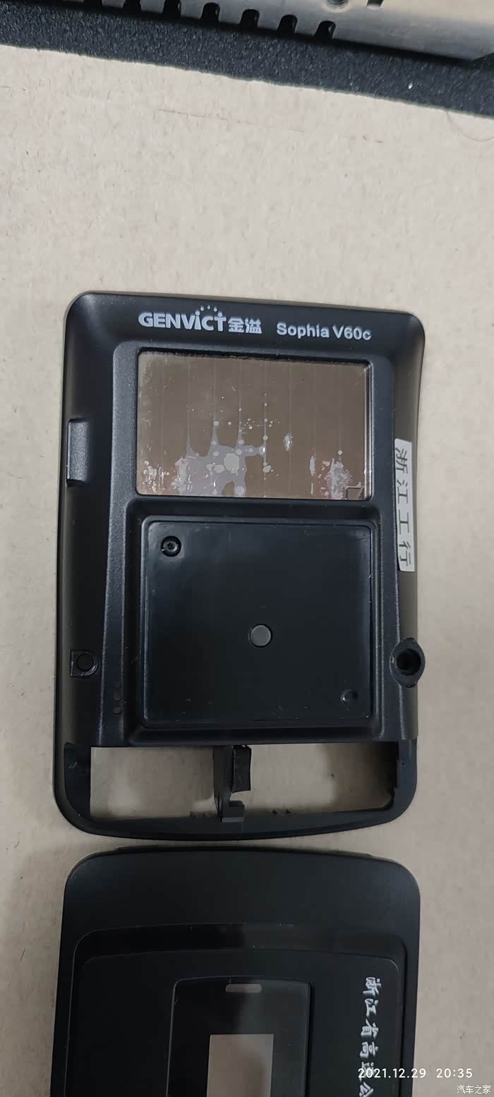

最早一批ETC太阳能电板已经坏了,此款ETC没有蓝牙功能,不能自己激活
用外接电源,从太阳能电板接口供电,可正常开机

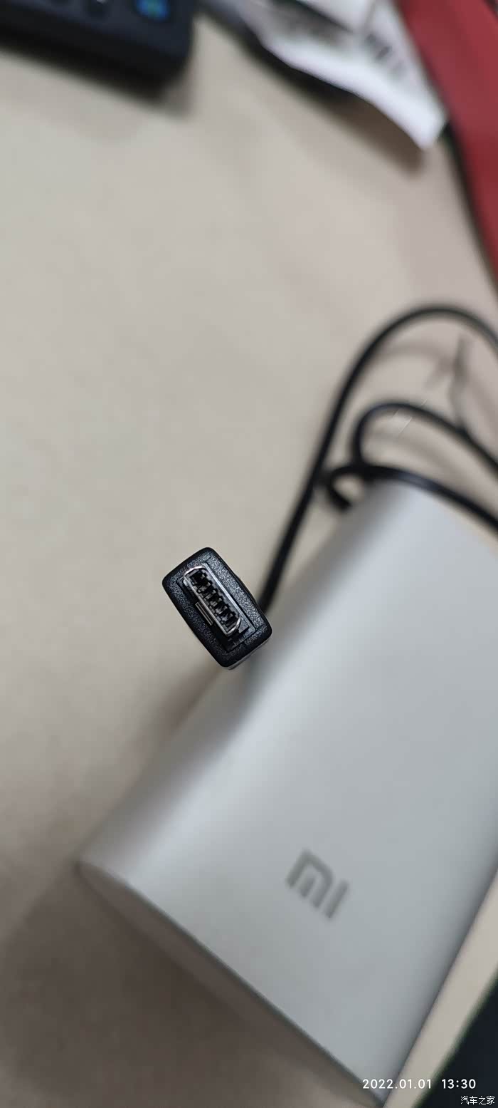

网购外接数据线,12针脚的,网上说是可以直接接电源供电,测试我这款ETC是不行的,插上会烧电容的,

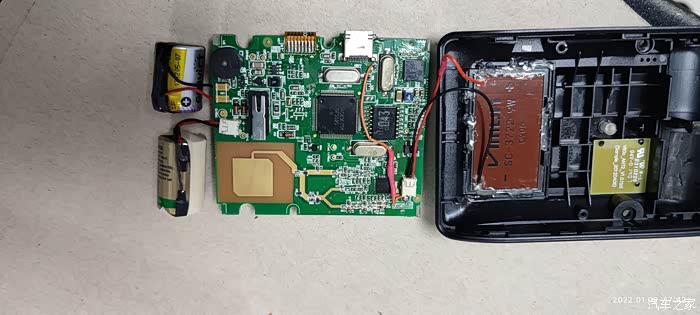

从数据接口跳12针脚电源正极跳线到太阳能电板正极,中间串接二极管,同时去除12针脚连接的一电阻,断开与主板的供电。

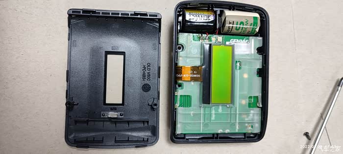

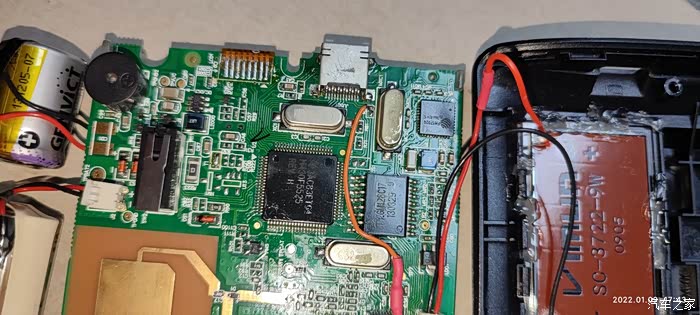

左上角是一个3.3V电容,太阳能板对此电容充电的,用数据线接电时,电容的充电电压接近5V了,能电一会儿电容高发烫了,所此款是不能用数据线供电的。左下角是一个3.6V电效电池 ,用了七八了年,还有电。
在太阳能电板没光时,电压降低,当电容电量降低后,再由此电池给电容充电。

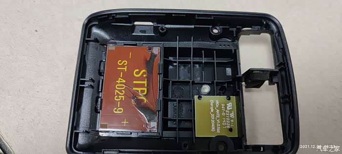

这是坏了的太阳能电板,网上找到此大小的,买了块小一点换上
