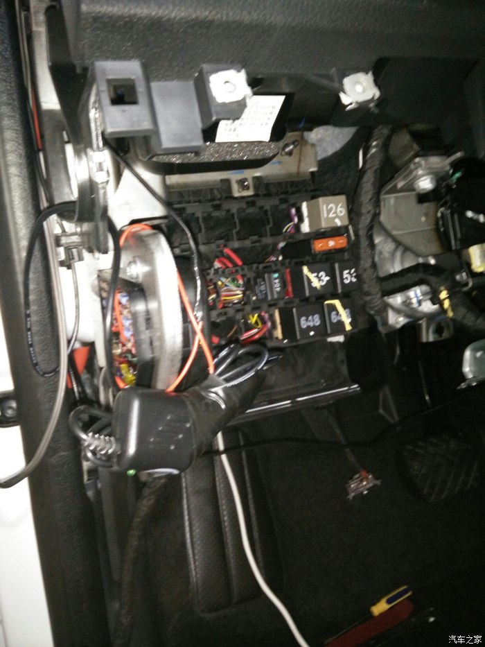

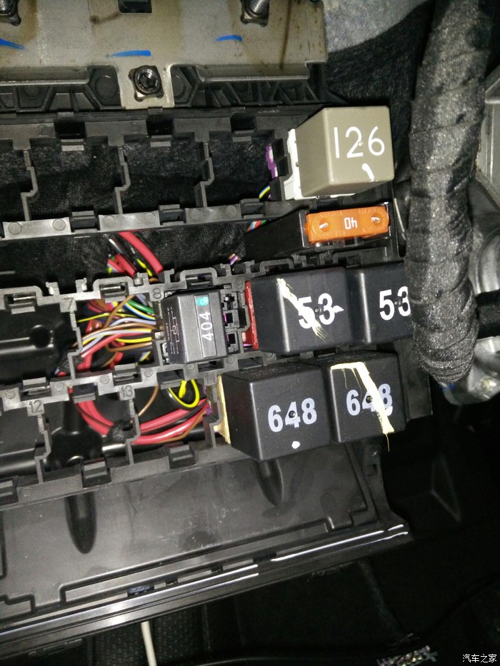

在网上搜罗一堆帖子,都说我1.4t自舒版有086,cam接线,但是把我整个主驾方向盘下面全拆开了也没找到!

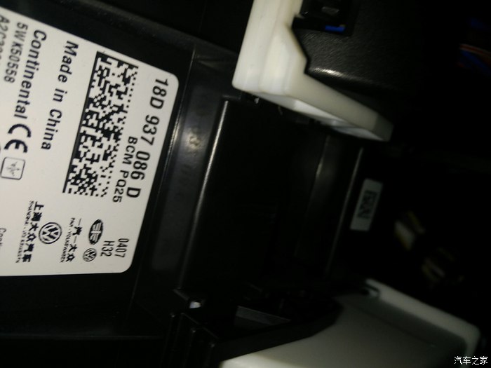

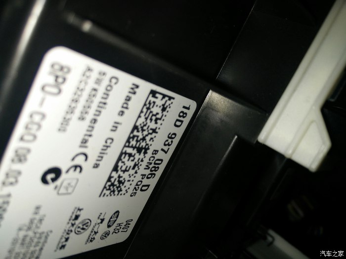

具体怎么操作我也不说了,网上大篇幅,不过网上就是没有086所在位置的照片!害我一下午时间瞎忙活就是为了找它,现在向大家公布具体坑爹位置,就在拆开方向盘下面一堆线接板的背后———
这拆开之后!
这个东东的背后!
就在这!
对于不是专业班子来说,好难找!
多的不说了!网上说除了手风版是085,其他版本都是086,想要自己动手的同志们,自己找找吧!具体的20-21脚,网上也有帖子和图示肯定比我详细!一共73脚,找20-21不好找,找到也很难在狭小空间接线的,祝你们好运!

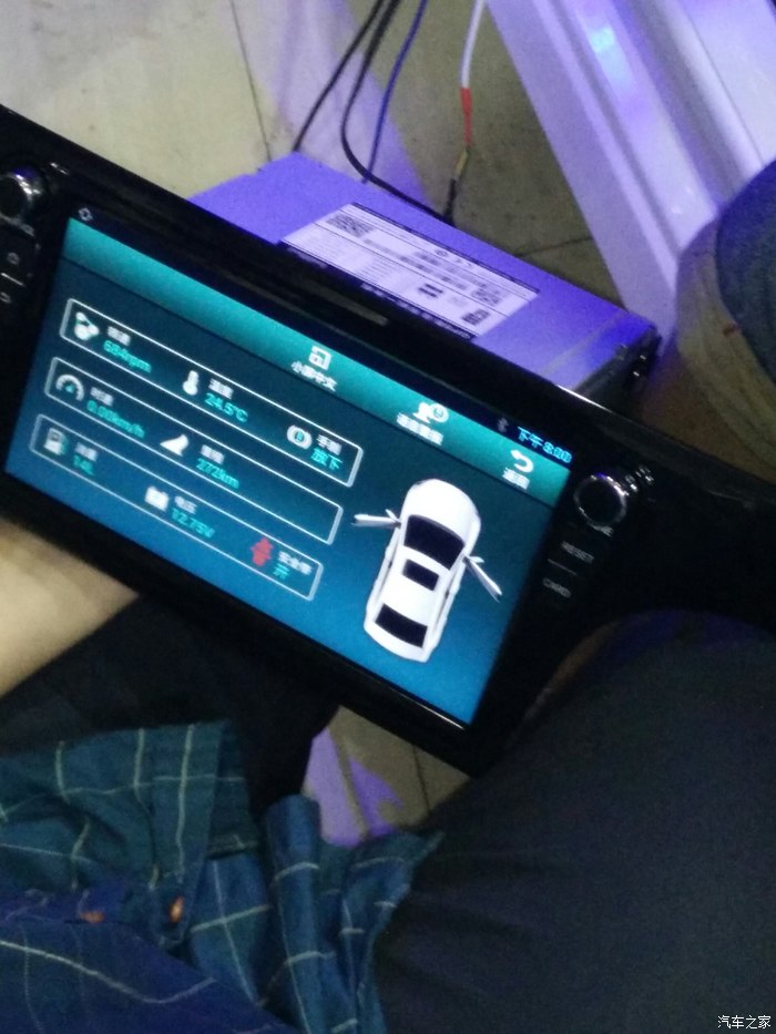

最后成功!上图!
