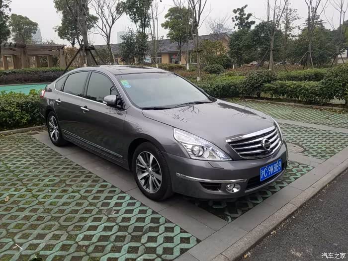

11款第一眼不会让你眼前一亮,只会觉得中规中矩,年轻些的小伙伴可能还会觉得老气,但个人觉得正是这种沉稳不张扬正适合我。原来打算找内外全黑,米内无感直接排除。看到车商挂出来的这个钨钢灰,一眼钟情。在黑白车满地跑的现在,撞衫机会大大降低。而且,这个颜色真的很耐脏。落灰或者雨后不洗三米开外几乎看不出来,水渍灰尘都是这个颜色
10年11月17日出厂,应该是当年新款上市第一批车,12月14日原车主提车。土豪大叔啊,这6年下来折旧20来万,而且当时30万的购买力和现在差距还是很大的。现在入手真是太超值了。

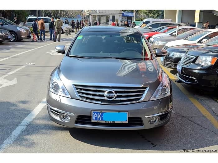

正脸还是很满意的,沉稳大气,并不显得老气横秋。更早的03~04款下巴突起比较高,而13款之后逐渐趋于年轻化,棱角日渐分明,少了几分圆润。前保是塑料件,有过喷漆,没有伤及内部。

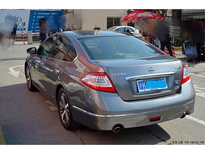

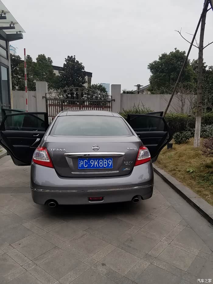

后保塑料件有喷漆。后备箱打开检查完好无损,备胎全新未下地(过两天补图),工具一应俱全都没有使用痕迹。
说实话正后方是唯一看着觉得有点不协调的。但是后保外凸的保护作用强,被怼一下换塑料件也不心疼。

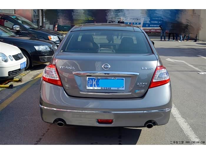

这张图可以比较明显看出后保险杠有色差。换个角度就没有这么明显。喷的漆很难做到与原漆一致。相信这也是很多想要购买二手车的朋友一个心结。钣金、喷漆、划痕、色差,肯定不如新车看起来靓丽。但是说实话,即便是你开车技术好,也难免会有剐蹭,届时依旧会面临要嘛喷漆要嘛难看的选择,甚至下雨、落灰不洗车也是很难看的。半年以上,车就还是回归实用,性能、配置、舒适度和性价比长期算来是最值得投资的。

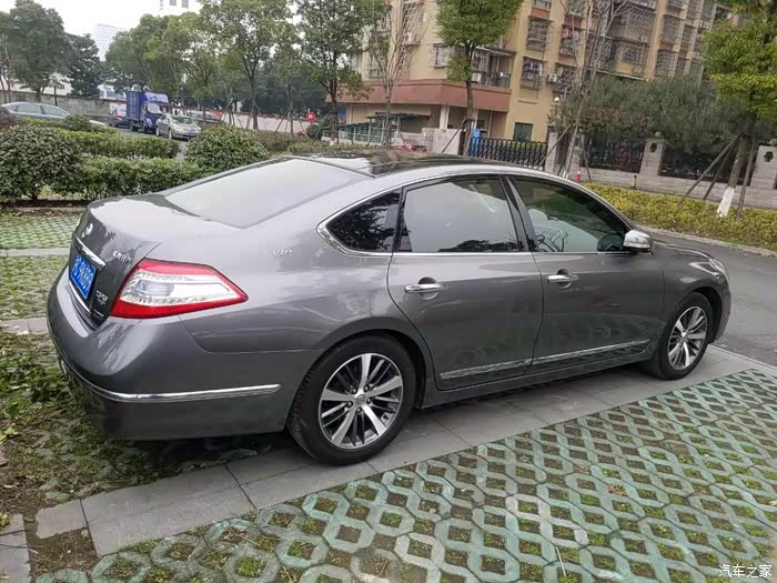

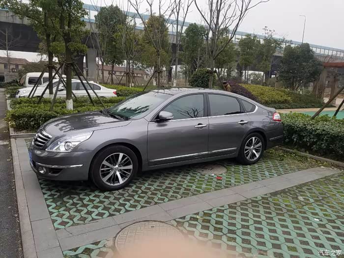

这个角度是个人最喜欢的,修长大气无可挑剔,后灯到前灯的那条弧简直完美。

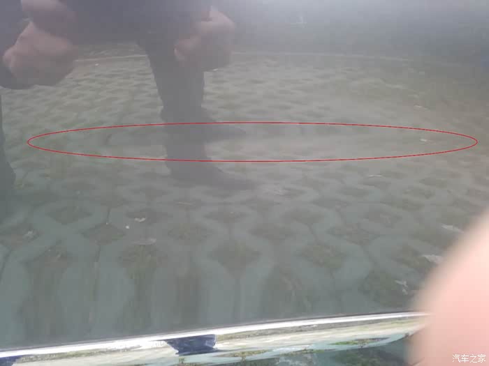

左后车门处有一条长约50CM的细长凹痕,漆面无损。离远根本看不出来。另外,引擎盖也有个5CM左右的类似凹痕,其他部位有3个小圆坑,都完全没有伤到漆面。这种凹痕都可以找无痕修复,全部一起花费也才400米。买二手车,外观反而是最不重要的,修复起来也很便宜。表面完美但是变速箱有伤或者骨架有损的话,根本不是一个概念。

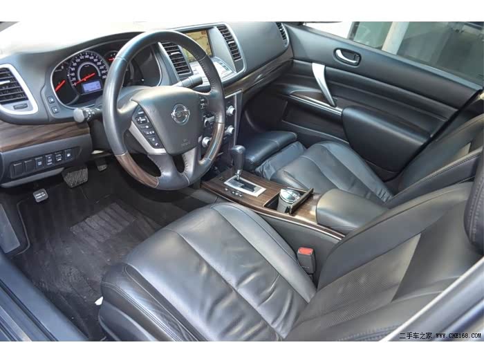

内饰整洁,没有破损。主驾驶靠门一侧皮椅略有皲裂不影响使用,没办法,上下车经常对那个部位施压。座椅很舒适,不硬,有包裹感。座椅记忆、通风、加热一应俱全。

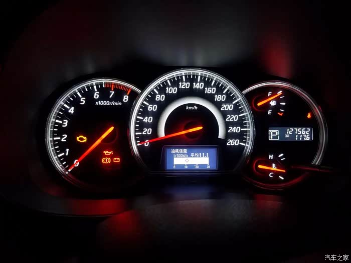

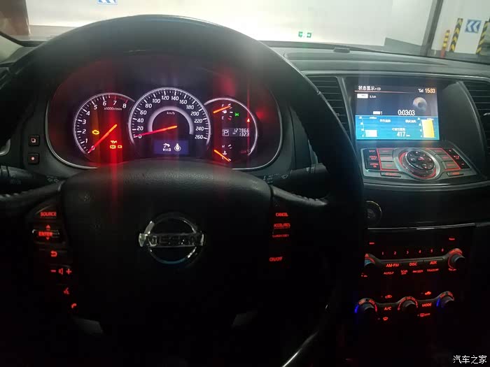

分享第一个判断车型小技巧:本图是11款仪表盘,速度数字大小相同,08-09款数字是大小相间的。另外,显示档位油耗的区域08-09款是红色的。

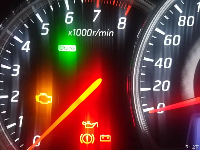

开启自动巡航后绿色的CRUISE灯亮。

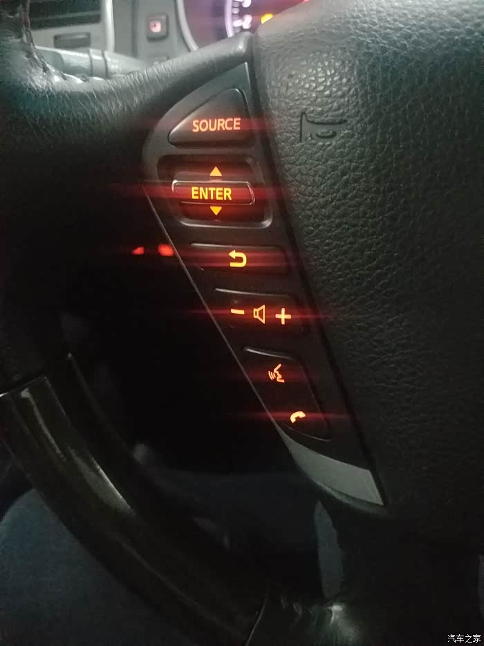

第二个判断车型的小技巧:09/11款VIP车型,方向盘左侧的按钮是布满的,底部是语音控制和蓝牙电话。二手车源很多标VIP的看图找这两点就过滤掉了。
这是方向盘和中控台亮灯时的效果,看过一个帖子说中控屏幕亮度不足白天看不见,实际上是可以调亮度的。开启自动亮度从来没有觉得有任何不便。原生系统可以调节车辆设置,自动大灯灵敏度,是否下车自动座椅后退,锁门关灯时长,还有音响设置、快捷拨号等等。肯定没有安卓系统想装什么装什么方便,不过因为和BOSE音响系统相关,没有考虑过要更换。非要安卓自己弄个支架不就好了。
方向盘左侧按钮分别是
音源选择(AM/FM/CD/蓝牙)
上、下 选择拨片,按下是确定效果效果
返回键
音量加减
语音控制
蓝牙电话拨号

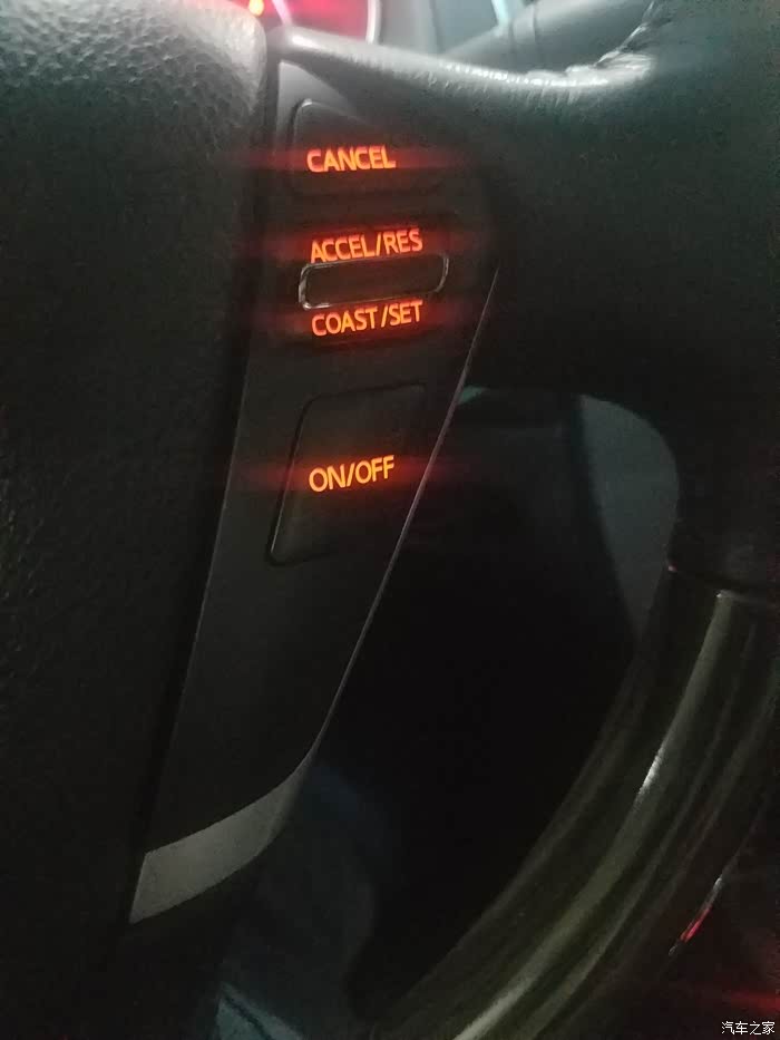

右侧全是定速巡航相关,就不解释了。

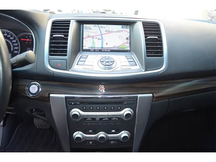

第三个判断车型小技巧:看仿木装饰件颜色。08-09偏红,11款的偏咖啡色。手自一体的模拟6速CVT,不过话说CVT除非上下长陡坡等特殊情况,真心没有必要用手排档,开惯了无级变速,去手排换挡的小顿挫都觉得不爽。CVT无级变速的平顺性是AT/手动档不能比的。

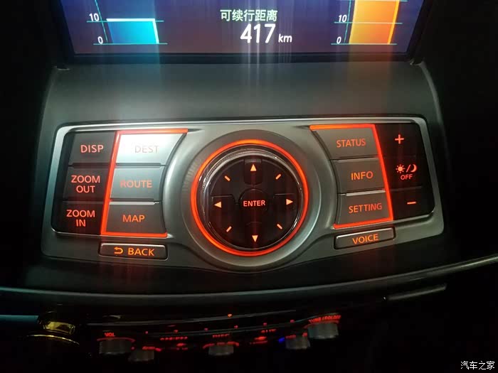

第四个判断车型小技巧:09/11顶配VIP,屏幕下方的控制按钮,圆形周边一定是内外两排的。(当然也有某些配置是带导航功能的,这里只区分双天窗2.5XV是否顶配)

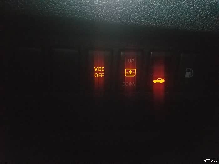

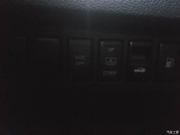

第五个判断车型小技巧:仪表盘左下的按钮区,有VDC OFF的,就是09或者11款带VDC(ESP)功能的,08款一律没有。这个一般车商的图片是看不到的,只有实地看了。
一共6个空位,四个被占用。分别是VDC OFF,后挡风遮阳帘升降,后备箱开关,油箱盖开关。
其实后备箱开关基本用不到,跟无钥匙进入一样,后备箱也是只需要要是在兜里,一按按钮就可开启的,非常方便。

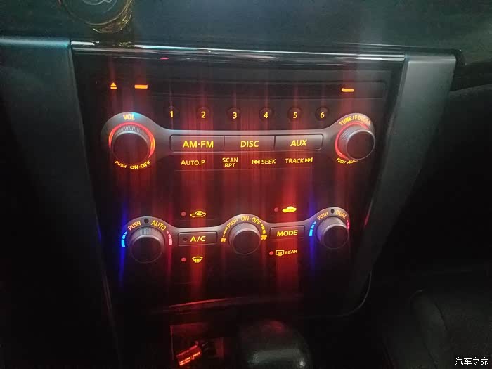

第六个判断车型的小技巧:图中下排三个圆形按钮是空调控制,中间是开关,左右分别是独立分区空调。11款的空调控制左右两侧(带蓝光)的按钮PUSH AUTO字样在旋钮上方,而09之前是在旋钮下方的。因为下面看不见,所以11改款的时候挪上来了。

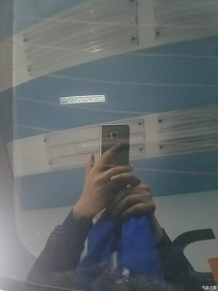

这个也是重点。车后玻璃左下角能看到里面的BOSE音响标。车里面的喇叭上是没有的。
中控灯光效果,特别好看。

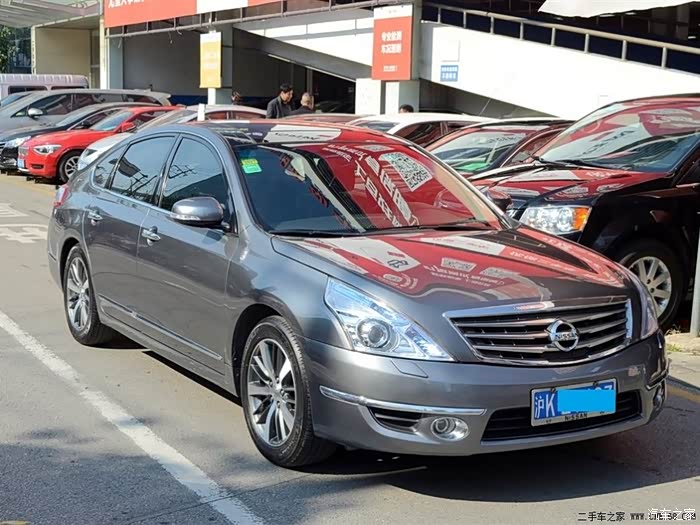

和小灰灰见面的第一眼,车商处,标价12.5w(直接无视,微信已经讲好价11.4了)。站在面前看了整整两分钟,脑补这就是自己车的感受。
原地看过之后没有问题之后,付定金500。车商帮忙从里面挪出来,开始试车。

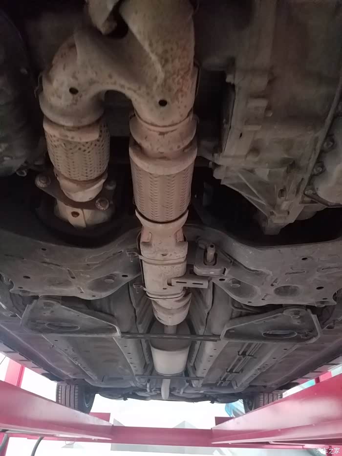

一定要看底盘,看不看得懂关系不大,他敢让你看很重要。天籁悬挂软,路况不好的拖地会比较频繁,确保没有伤及重要部位。这里也建议,二手车最好买大城市的,路况相对好,底盘、悬挂甚至三大件的损耗相比要小得多。
整体规整、干爽。三元长期高温,氧化锈蚀很正常,未见破损、焊接痕迹,没有明显的螺丝位移。
车头处下方有两个金属突起的其中一个托底变形了,周边完好,因为发现了这个讲了500下来。实际证明后来驾驶过程中底盘也很整,没有松散和异响。

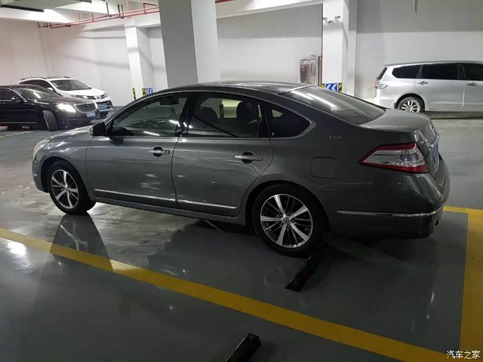

果断给小灰灰租了公司地库,一定要像前任车主一样爱惜她才是。

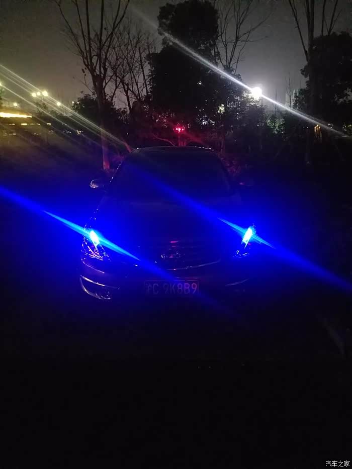

夜色给了她一双蓝色的眼睛。
看着夜色里静静凝视我的她,真的觉得很幸运、很幸福。

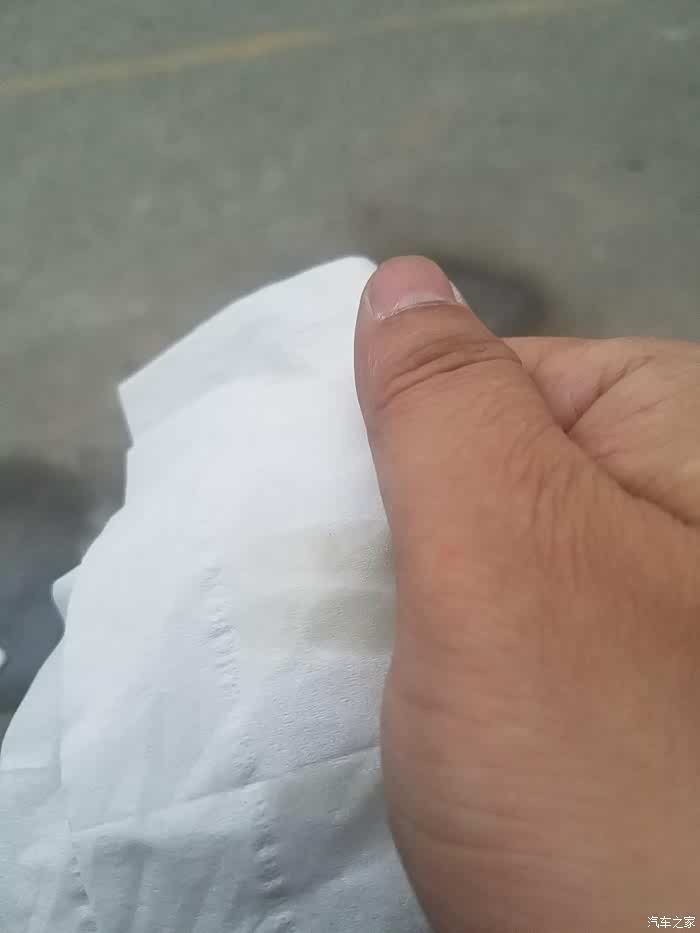

变速箱油尺拔出来,用纸巾擦拭,几乎是透明的,保养记录显然不是假的。机油的是正常棕色没有黑色杂质就不贴图了。

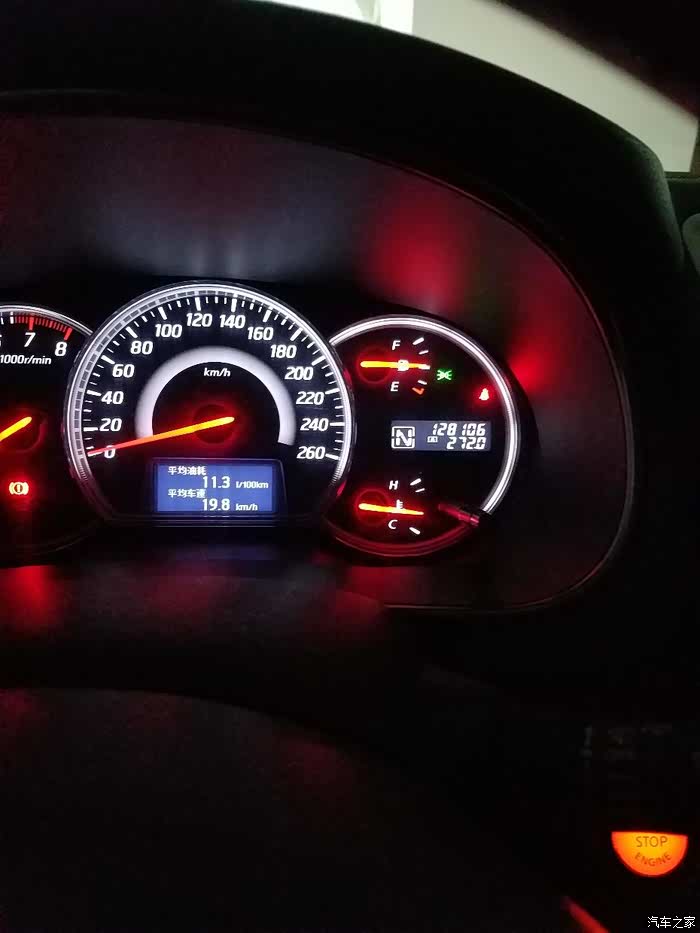

一个月了,开了1000KM。油耗是上次加油重置的。
272KM全市区路况,平均时速19.8。上下班单程5KM,6个红绿灯,热车结束差不多就到地方了。平均油耗11.3个,指针一半,预计还可以行驶260KM。
