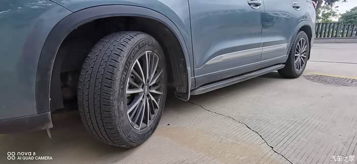

在刚提车不久的时候就自己安装了挡泥板到现在也有两年多时间啦,前段时间下雨行驶一段烂路的时候右前轮的挡泥板不知道碰到什么东西挂烂掉了,于是自己又在网上购买了一套挡泥板进行更换!

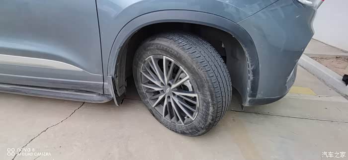

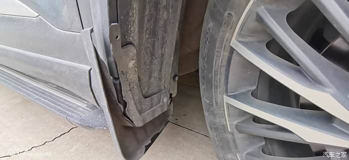

右前轮挡泥板挂烂了,车辆行驶时还会发出异响,准备把它换掉!

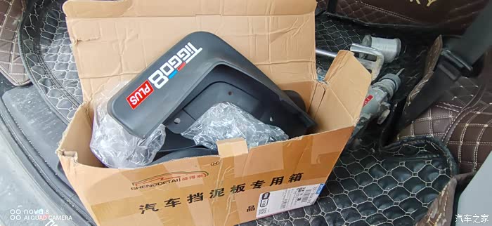

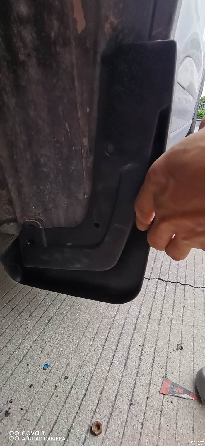

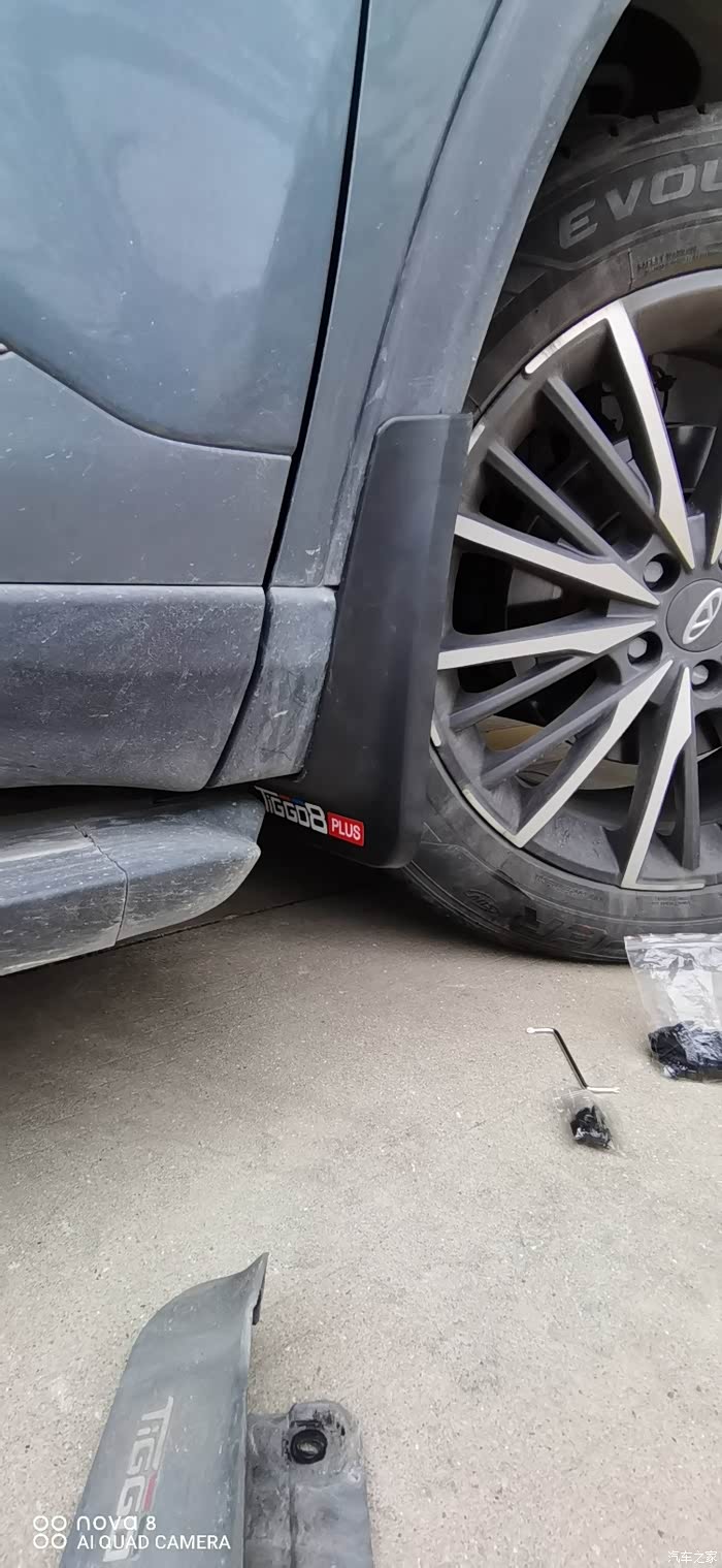

新买的一套专车专用的瑞虎8Plus挡泥板已经到了,带瑞虎8Plus的标看起来更运动!

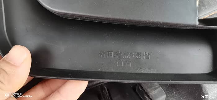

挡泥板后面有标注是哪个位置的挡泥板,这样安装起来就更容易啦!
安装右前轮挡泥板的时候把方向盘往右打满,这样更换就一点也不会挡住了!

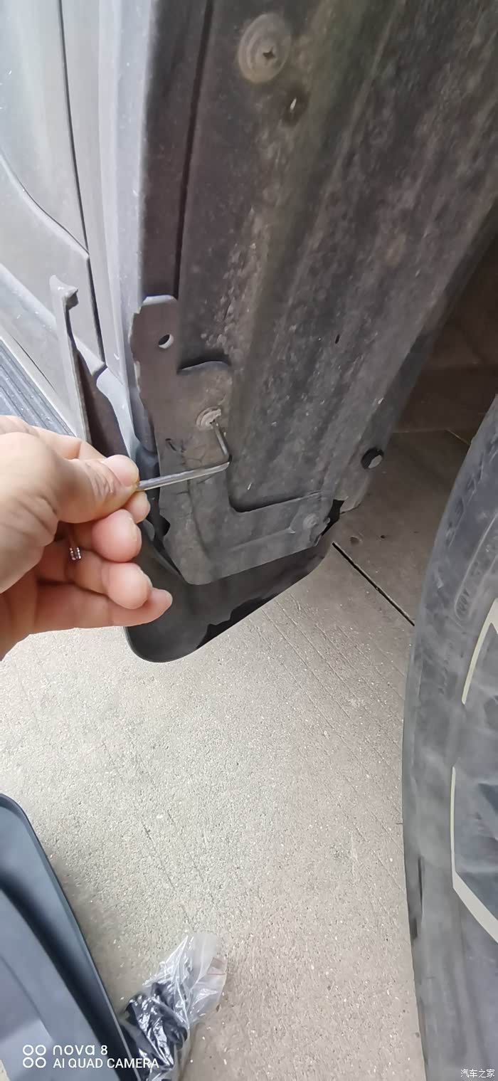

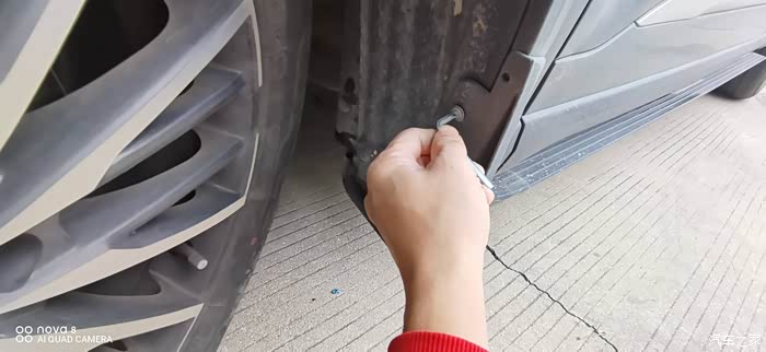

先用购买挡泥板送的螺丝刀把破的挡泥板拆卸下来!

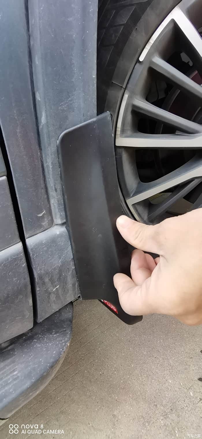

先比划一下新买的挡泥板还是非常贴合的

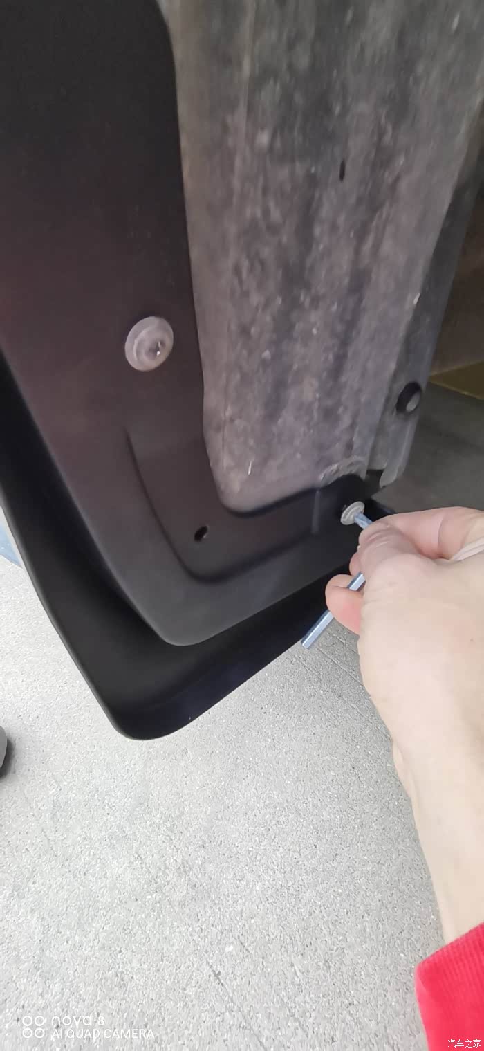

把螺丝直接拧紧就可以啦!
就这么的简简单单的右前轮就换好了,接下来更换左前轮的挡泥板啦!
同样的办法换左前轮的时候把方向往左打满在更换!
其实左前轮的挡泥板还很结实的,这次换就一起换了吧!

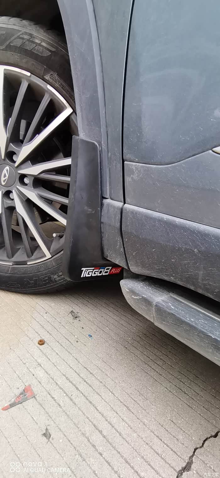

左前轮挡泥板已经更换完毕,后轮的两个挡泥板都是完好无损的这次就不更换啦,其实车辆的一些小的改装和装饰自己动手不仅可以享受动手的乐趣,还可以节省一笔开销,两全其美!
