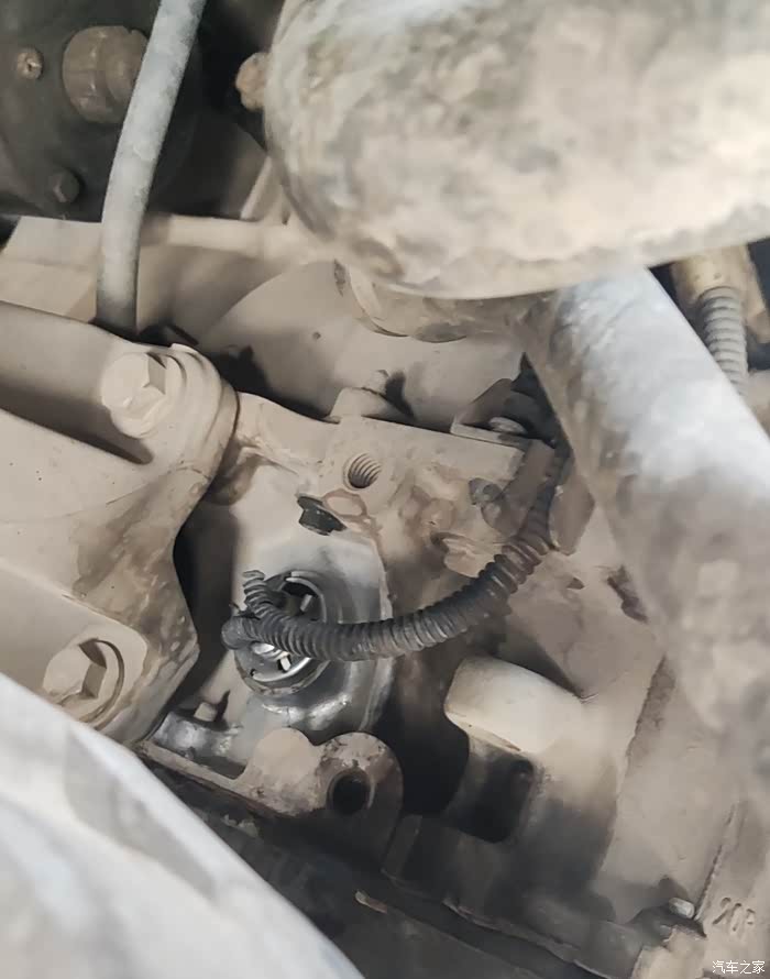

从方向机前面往上看,就可以看到机油压力调节电磁阀,周围渗漏油发黑了,不过不是很严重
在方向机前面,油底壳上方,就可以看到机油压力调节电磁阀,渗漏不算严重。

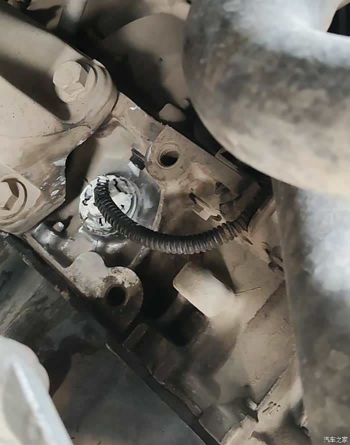

一个废牙刷,一瓶化油器清洗剂,清洗一下。
没有清洗剂的,用洗洁精和水,也可以清洗,注意,用温热水洗,容易去油渍。
洗刷刷,很简单,就是手不太好操作,空间比较小,慢慢清洗,慢慢刷,可以把牙刷头掰弯,这样比较好刷掉油渍。
如上图,清洗干净后即可。
通过观察可以看出来,渗油主要为线束渗油,并非周边渗油,如果有条件,也可以拆卸出来,单独给线束周边抹上密封胶后,凝固后再装回去。

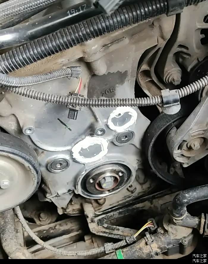

我的曲轴箱哦密封盖漏油,也是用的这个密封胶,完美解决漏油问题。
密封盖漏油,同样的方法,完美解决。

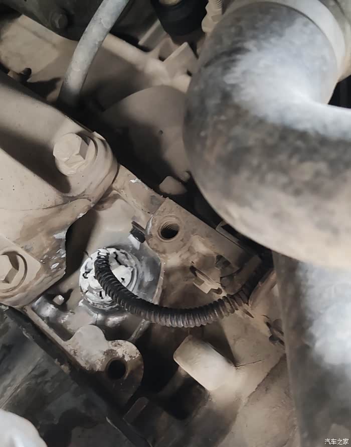

第四步,涂抹密封胶
第四步,涂抹密封胶
用一个食指,每次涂抹一点密封胶上去,把电磁阀线束周围,用密封胶裹一圈,稍微等个20分钟,基本固化后,大功告成。
按照之前的拆卸步骤,原位复原安装。
