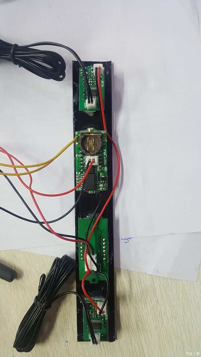

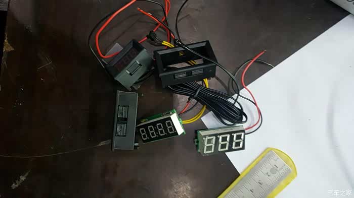

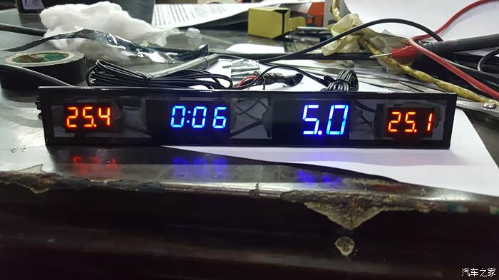

淘了几个发光管的电子元件,两个温度显示的,一个时间显示,一个电压显示。(需要注意电子元件的电压范围,我选择的是4-30V的)
改装方案:两个温度显示各负责室内、室外温度,时间显示改成时钟计时器(车内有电子表,就放弃电子表功能了,改成每次打火后计时行车时间,),电瓶电压直接就可以显示。

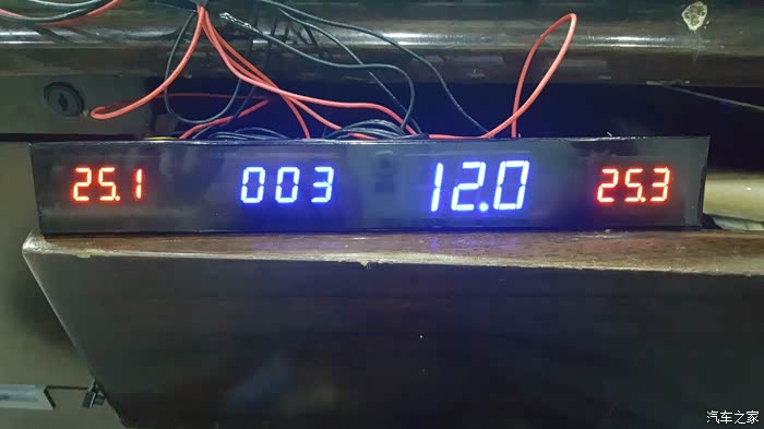

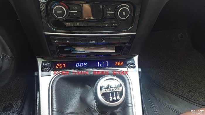

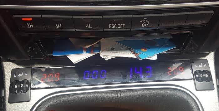

这个是改装完成后的效果

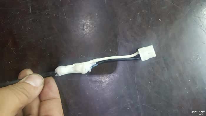

温度探头,注意一下电压范围

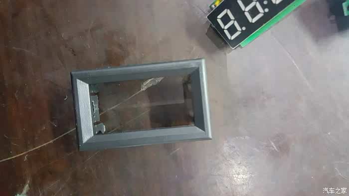

外壳可以拆下来,不用外壳

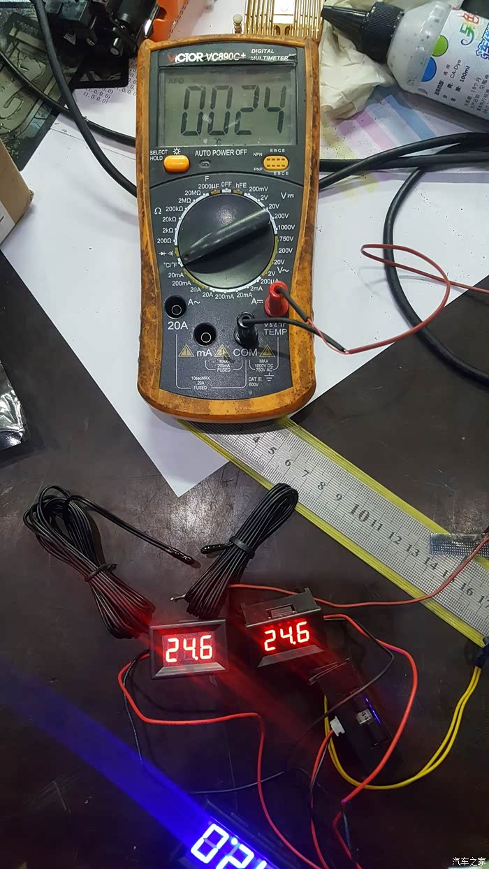

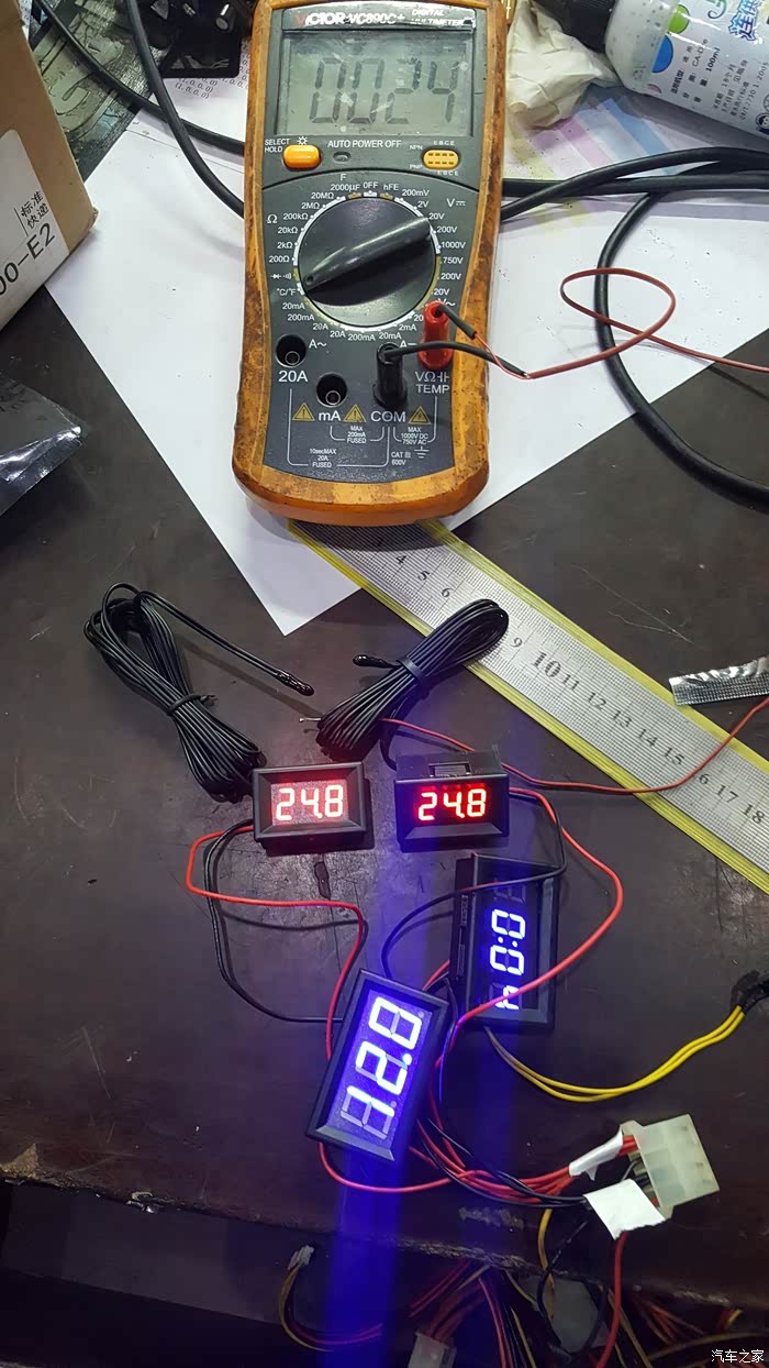

通电测试一下,温度显示还是挺准确的,反应非常灵敏。
12v电压通电测试一下,温度显示还是挺准确的,反应非常灵敏,就是亮度有点高。

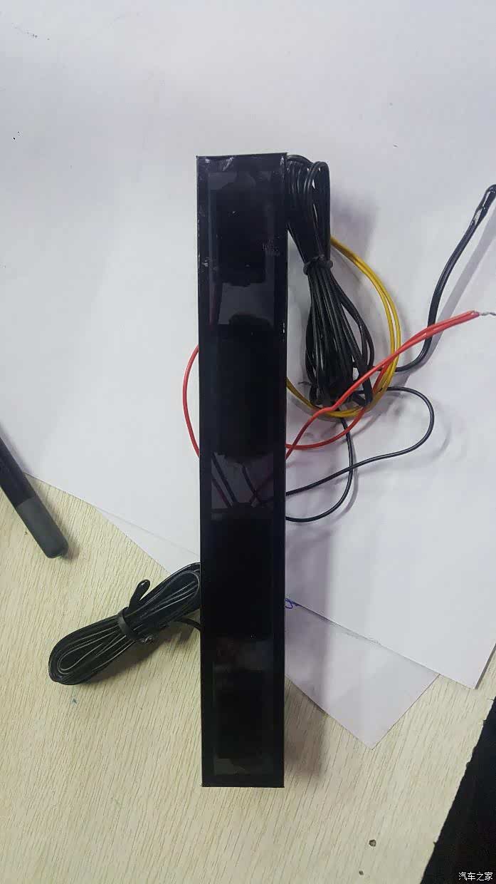

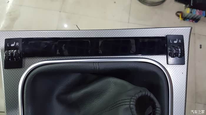

用一条亚克力板包上汽车玻璃用的深色太阳膜,亮度适中,还美观
背面用哥俩好胶水固定。(注意最好不用热熔胶棒,容易脱落)

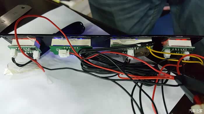

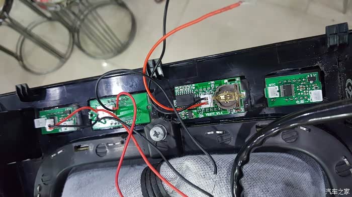

电子表上的纽扣电池不用安装,每次打开钥匙门就会重新计时。把那个黄色的调节时间的线去掉(用不上了)。

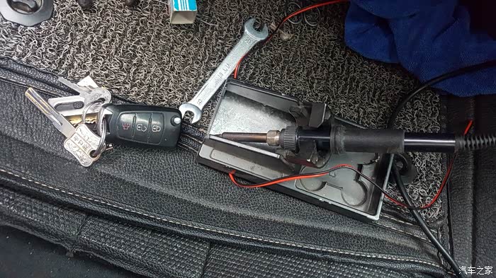

多余的线剪掉用电烙铁焊接好就行
用5v电压在测试一下,还可以

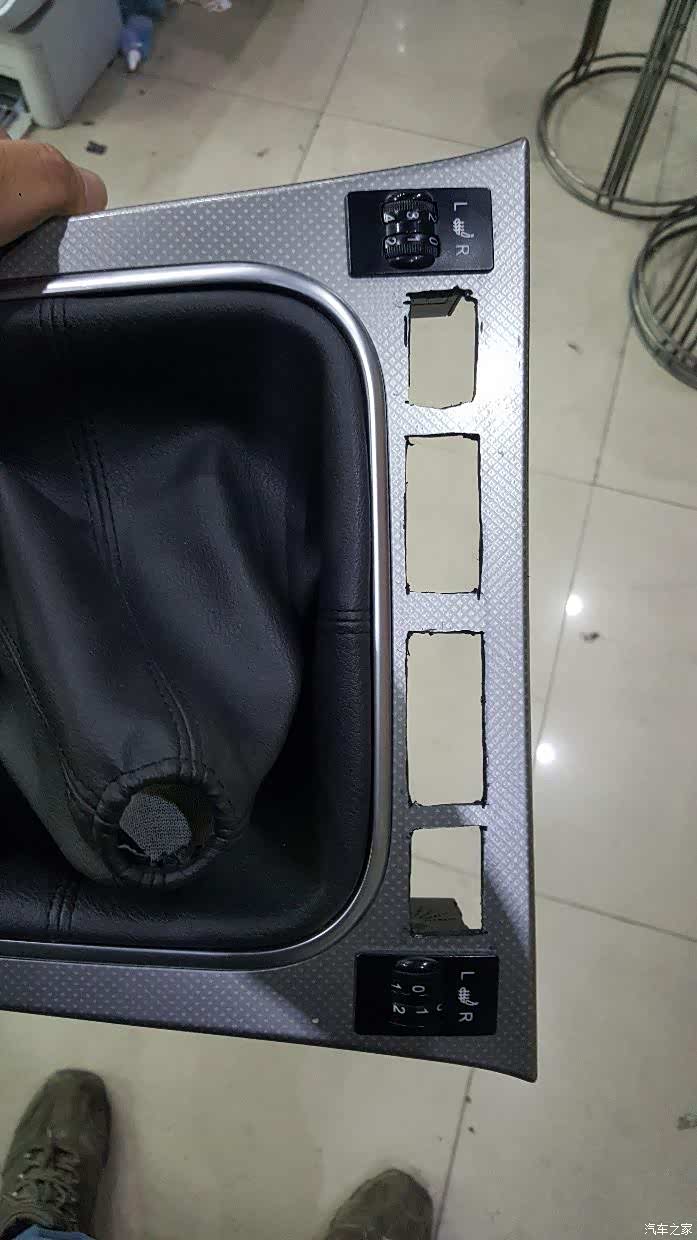

拆下车上的档把面板慢慢打孔就行(有同款车子不会拆的车友可以参考以前我的帖子有详细的拆解方法)

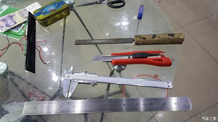

打孔工具比较简单,要细心,不能着急。
慢慢调整位置,不能着急

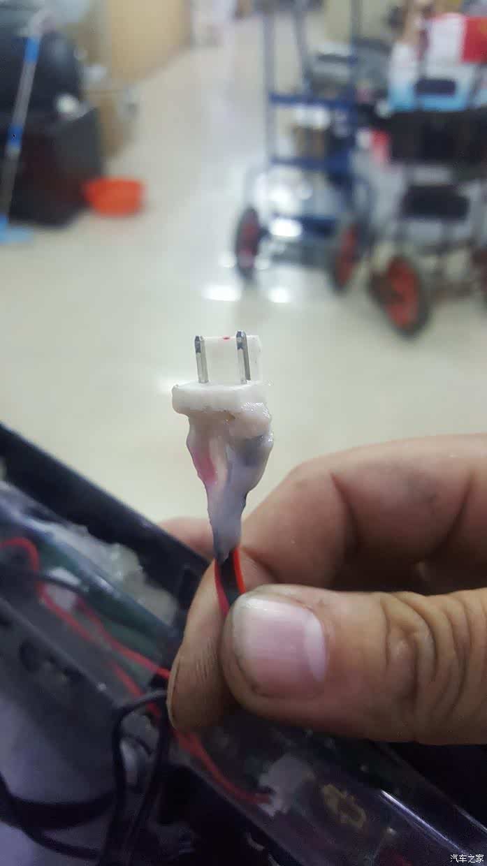

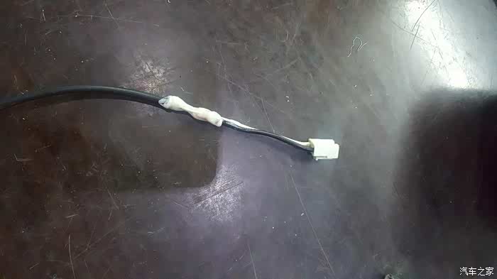

接电线焊接
焊接点也用哥俩好固定一下绝缘好结实
焊接点也用哥俩好固定一下绝缘好结实
焊接点也用哥俩好固定一下绝缘好结实

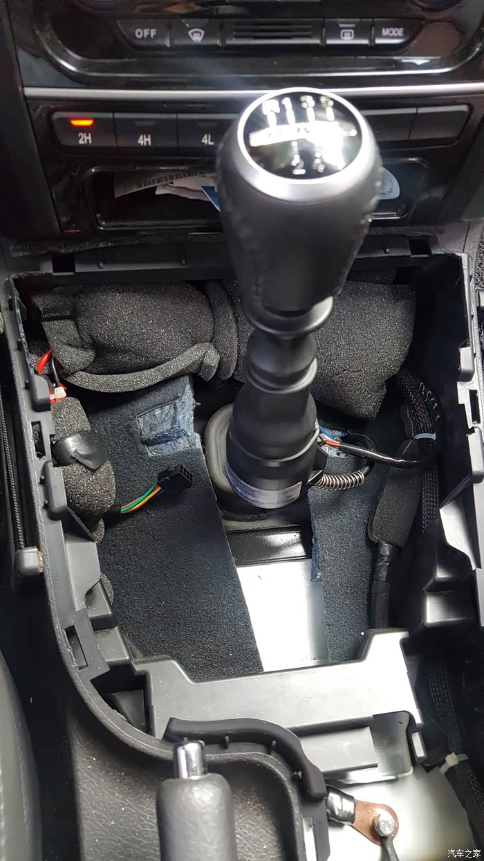

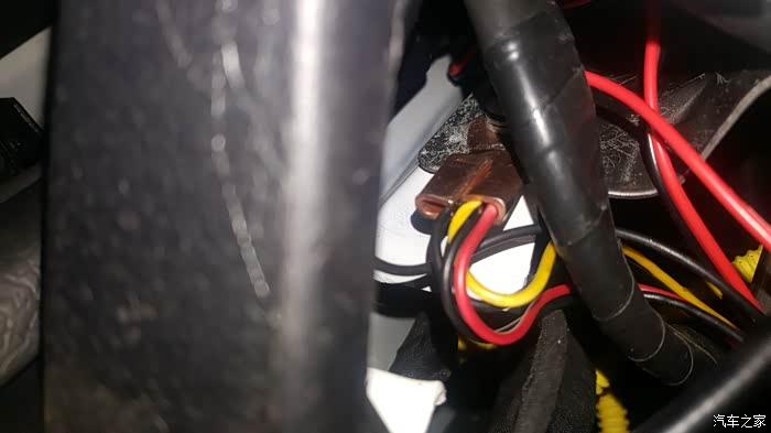

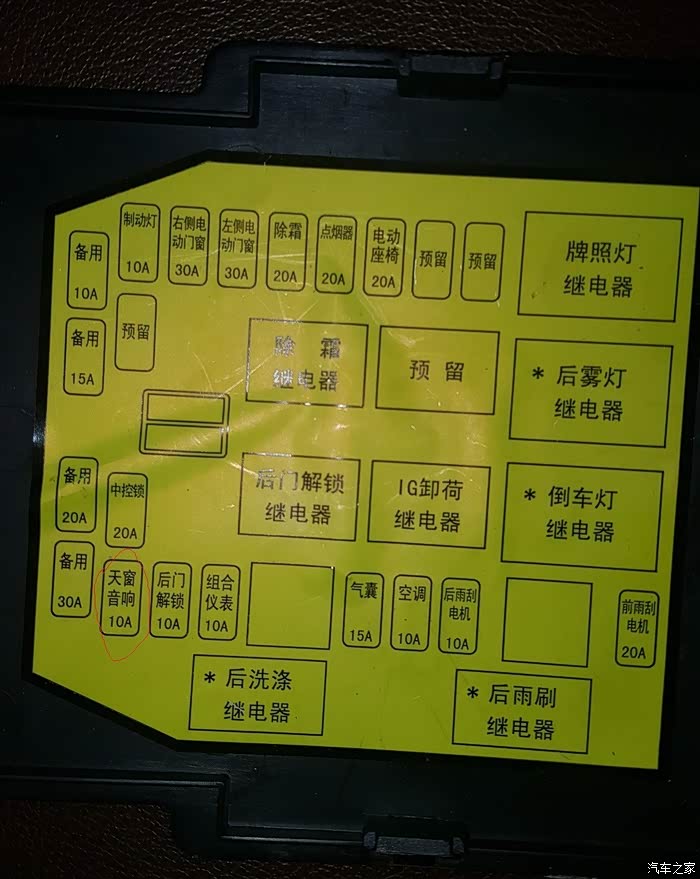

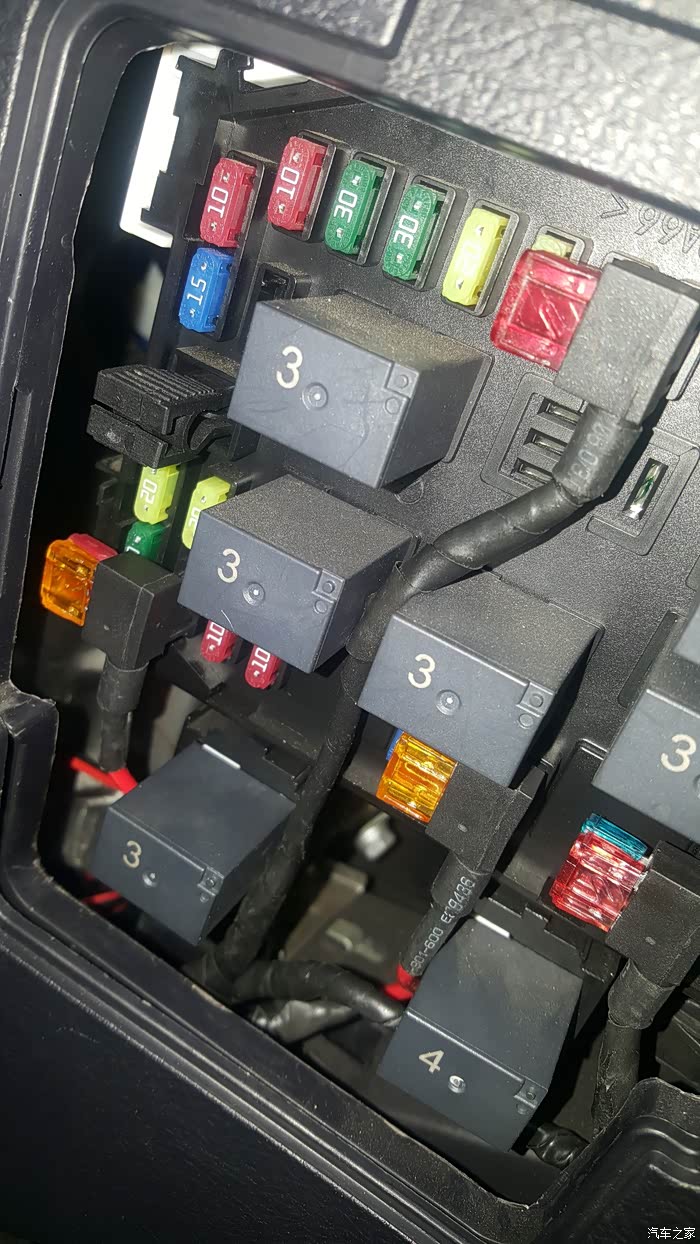

保险盒取电,接天窗音响保险上
接线有条件的最好用电烙铁焊接避免脱落和需连打火短路

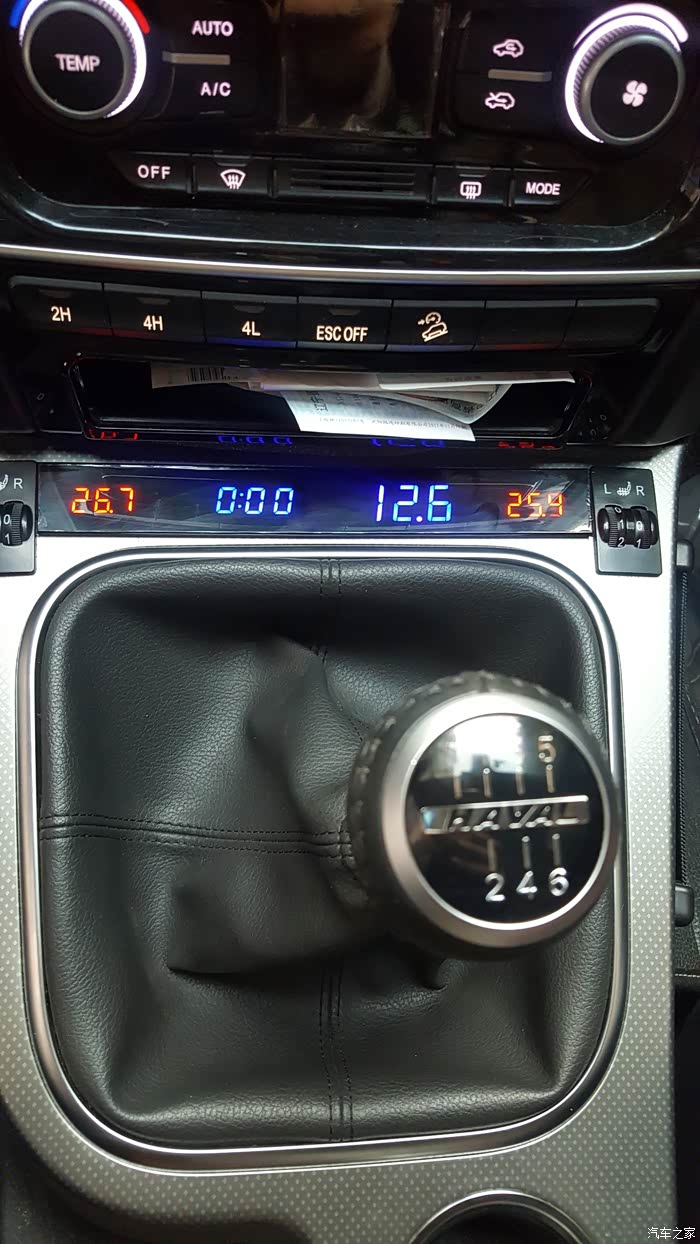

回装后通电效果没启动发动机电压

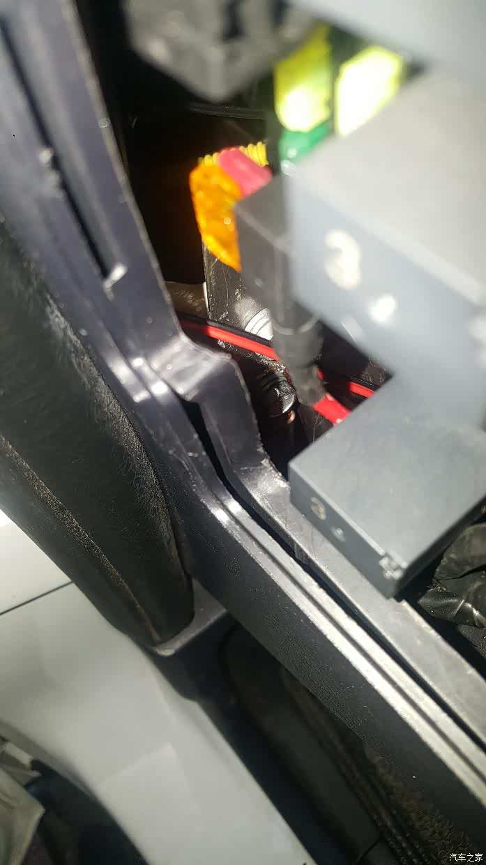

保险盒下面的是接地螺丝(接线有条件的最好用电烙铁焊接避免脱落和需连打火短路)
保险盒取电,接天窗音响保险上
这张图是第二天早上启动发动机后的温度、电压显示
接地螺丝

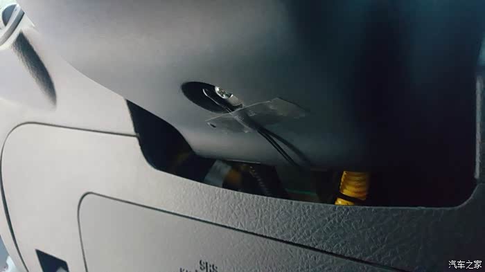

车内温度传感器放在方向盘下面位置

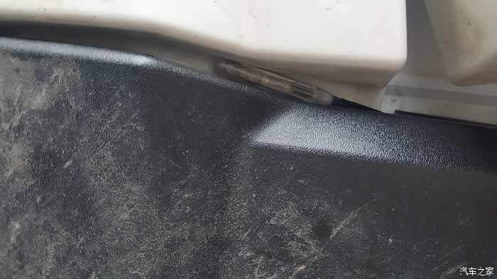

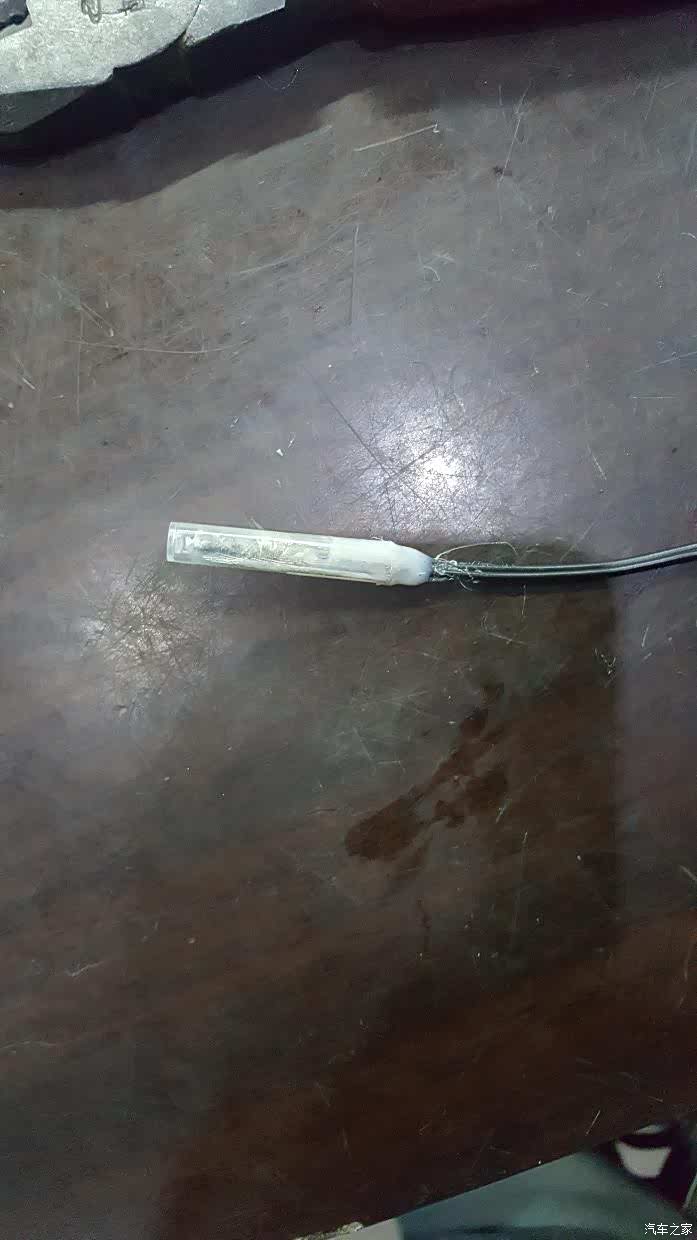

车外传感器保护一下

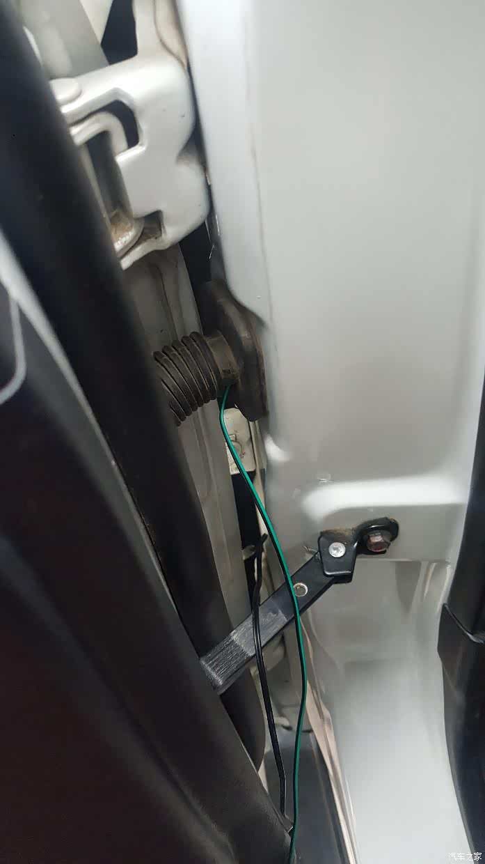

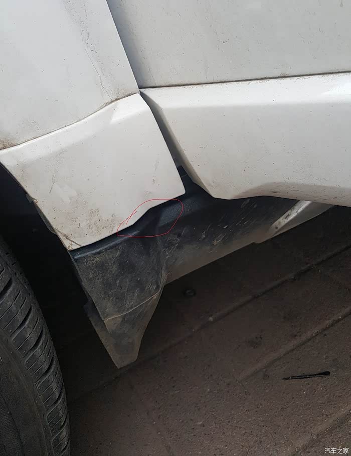

车外传感器走线孔,记得固定一下不能太长或者太短影响关门
车外温度传感器位置(红圈)不影响关门避免太阳直射还远离发动机仓。
车外温度传感器位置

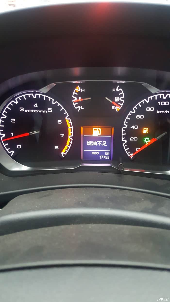

最后车辆总行驶里程。
