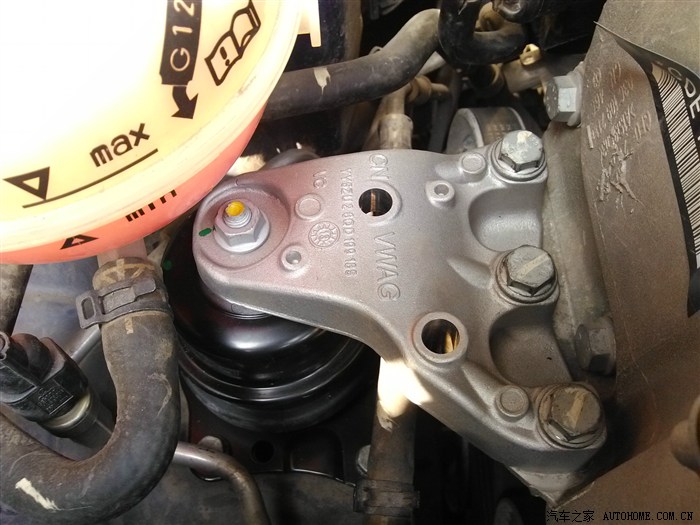

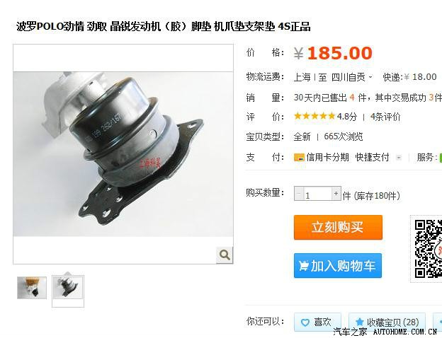

转眼车已经跑近55000多公里了,除了首保后,基本都是1万多公里换一次机油机滤(一直自己买灰壳,气滤空滤也自己换),车子就换过刹车灯泡,还是比较省心的,近几个月感觉怠速停车时车身抖动比较大,车窗玻璃降下一点时能看到玻璃的抖动,自己洗了节气门也是这样,自己检查发现发动机支架减震垫和支架基本没有间隙了,减震垫黑色铁壳里是减震液压油,橡胶老化后里面的油都快流完了(拆下后可以看到),于是淘宝180元买了一个原厂件,顺便买了3个拉手阻尼
  这是车上原来的发动机减震支架,生产日期2010-3-25。我提车是2010-4-26

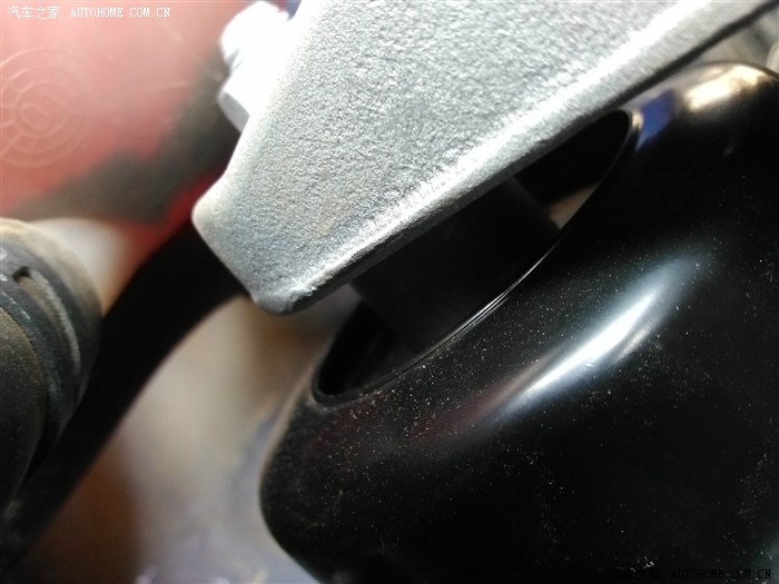

  可以看到这个位置已经没有间隙了,减震垫失去作用,发动机震动就全部传递到车身上,所以车上会感觉到震动,手放在方向盘上也能感觉到(就是黑色减震垫和上面铝合金支架的间隙)
