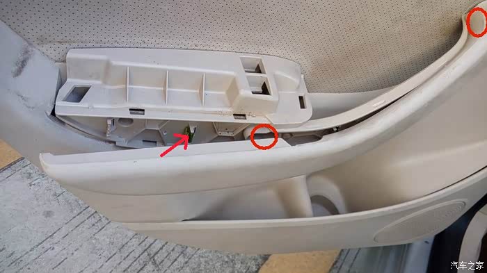

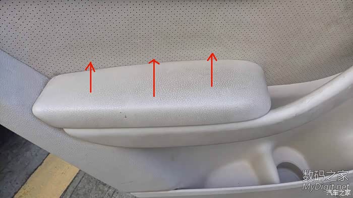

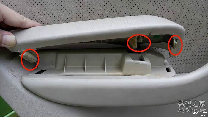

拆把手上盖。全是卡扣结构,用力往上提就是了。
拆把手侧盖。这也是卡扣,从左端一直往前掰。箭头所指是卡扣,固定内门的两颗螺丝就在红圈处。

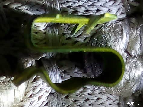

这就是固定把手侧盖的卡扣。就是这种“S”形金属卡扣,有刺那端固定在车门本体上,另一端固定在把手外壳。

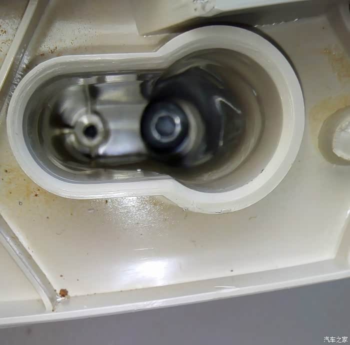

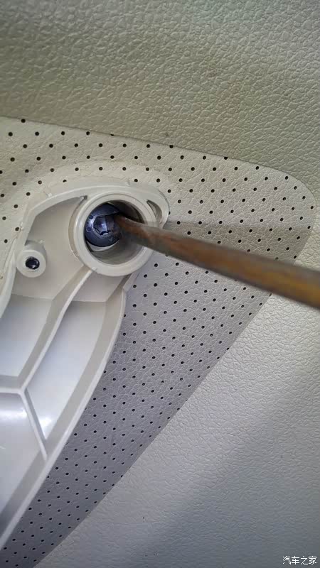

这两颗就是藏在把手里的螺丝。请无视我那“一”字螺丝刀,我没有拆这种T30梅花螺丝的工具。

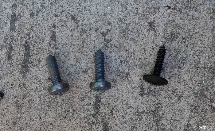

第三颗是唯一能直接看见一颗螺丝,位于车门最下端中间部位,这是拆开后补拍的螺丝孔位置。

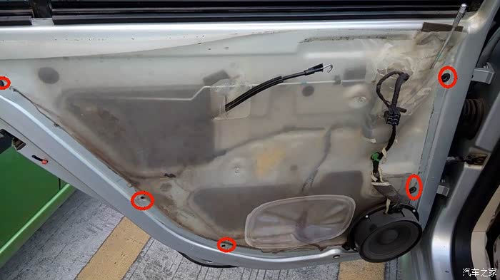

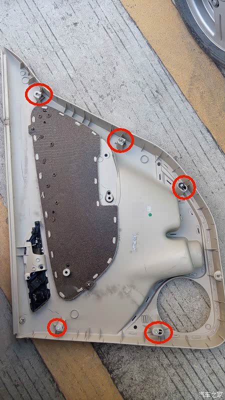

内门一共五个卡扣,大力加巧力往外掰,整个内门就脱离了。当然并不把这五个卡扣拆开内门就能分离,还要拆电线等连接。我这是为了便于说明,是内门拆开后拍的。这种卡扣运气好拆开后还能用,不过修配店有买,我家附近的修配店主还免费给过我几个。
再看清楚点。拆开时如果卡扣留在了车上,取下来,重新装回到这五个卡扣位,这样才好回装。

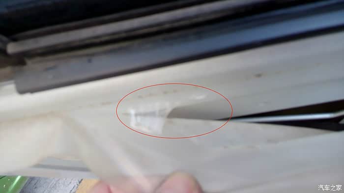

第四步,撕开防水薄膜。撕时注意:1,不要撕烂了。2,撕开后也不要弄脏了粘贴面而降低了不干胶的粘性,因为还要原样粘回的,当然有这种胶水的壕当我没说。3,撕到能够拆开那些连接即可,不要全撕,这样才好回装。

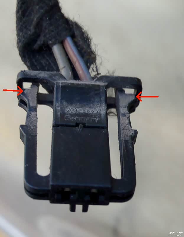

车窗控制开关连接头,朝箭头方向按,接头才能拔出来。
高音嗽叭接头。

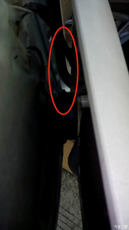

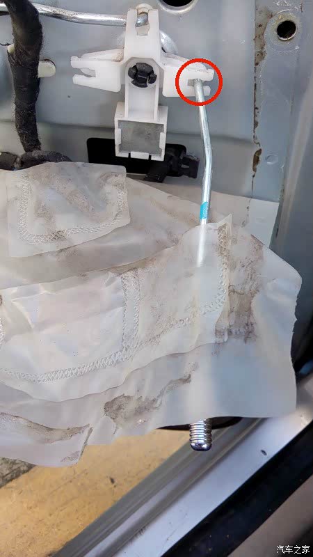

门锁手动拔杆。把拔杆向下折90度,往车门外侧拉动少许,
再向前90度,将拔杆推进这个塑料卡槽便可将拔杆从薄膜中退出。

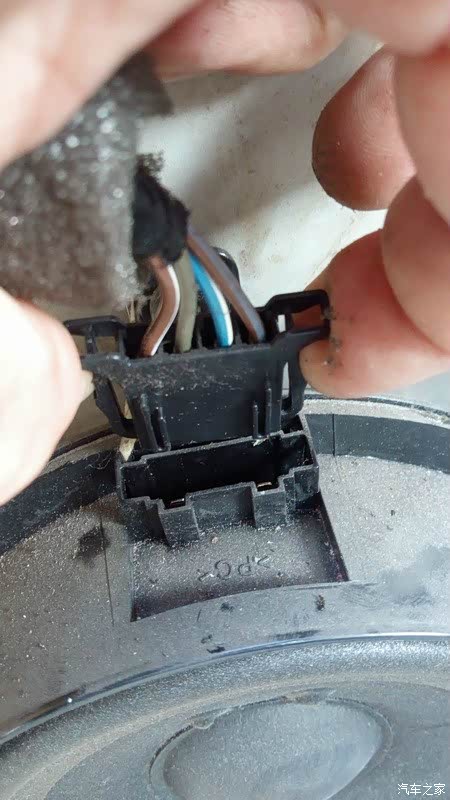

拆低音喇叭接头。

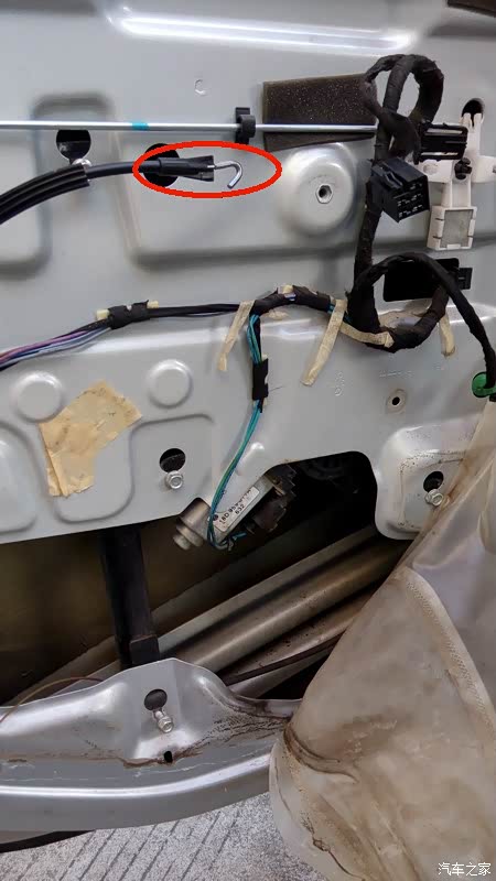

拆门锁联杆挂钩。 这个比较难拍照,这是拆开后照的。挂钩上有个塑料保护扣(红圈里),要先脱开。

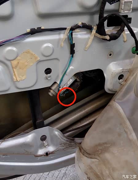

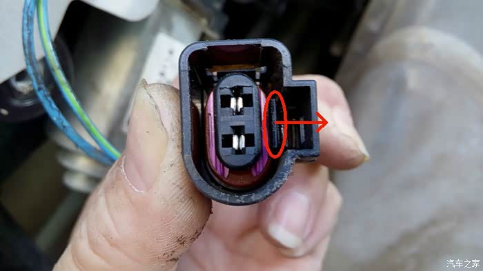

拆马达连线

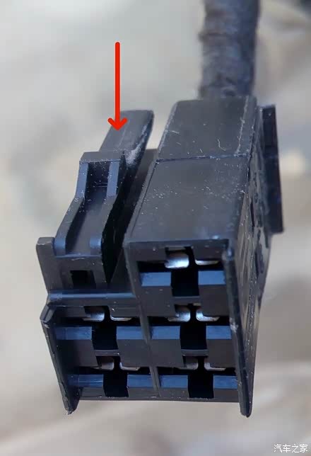

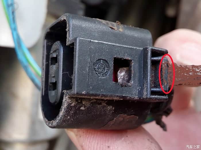

这是拆开后的马达连线插头,红圈处是防脱挂钩。
把防脱挂钩往下按便可将插头拔出。

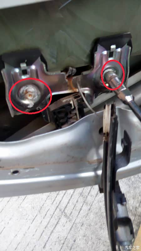

再把夹玻璃的两颗螺丝拆松,拆到玻璃能松出去即可,不必拆脱,防止万一不小心掉进内门夹缝,让你好找。另外,要把玻璃放至最低才能看得见螺丝来拆(当然最高点也有两个拆装孔,但不够这个方便),如果升降器没坏,直接按开关把玻璃降下来即可,如果升降器坏了,直接用手把玻璃也可以降下来。

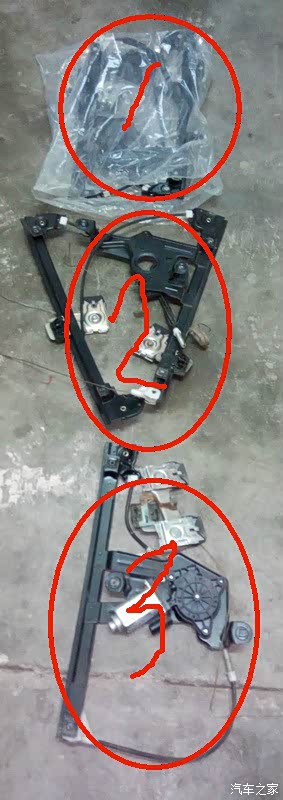

看看我换出来的坏升降器,1.2都是左前车窗的(最早那个换了有三年了吧),3是现在换下来的。四个窗还分前后左右的,配件都不通用,留下了一堆垃圾。

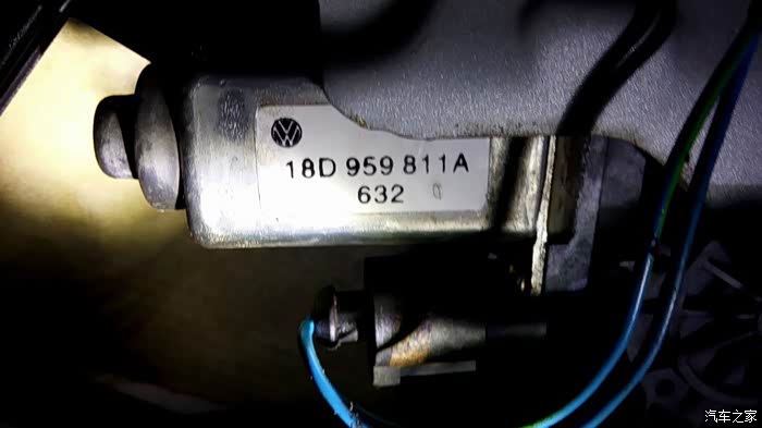

幸好,这个马达没坏。(拆装到这,夜幕已经降临了,这是开闪光拍的。我是下午四点开拆的,没办法,总不能让车子没有窗在露天车位过夜吧?就算在小区里无所谓,但这DIY瘾犯了可真没药治,革命不成功不收工。)

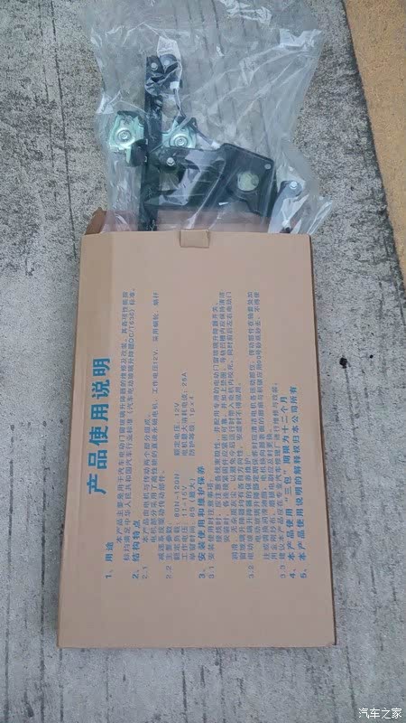

也幸好配件店离家近,这是新买的,买时不用我多费口舌,老板娘一听就明白
“大众朗逸啊,知道,这年头换这个多了。”
“为啥?”
“通病,没治。”
“为啥?”
“通病,没治。”
这是购买单据,140大米,不知有坛友买过吗?TB上多少?这个来不及网购的,基本上是拆开马上就要换的,前两次我都是在实体店买的。

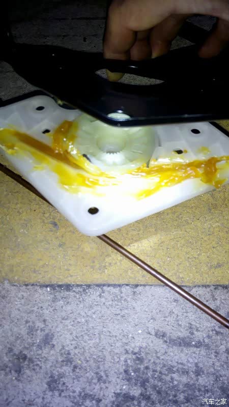

第七步,把好的马达从断了钢线绳的坏升降器中拆出来换到新的升降器中,这对照着就可完成,从略。然后,对转动部位上点锂基脂。

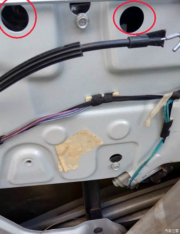

第八步,回装。注意升降器的玻璃夹要在最低端(新升降器不一定在最低端,要插上电将其移动到最低端),否则升降器没法装上玻璃,装上琉璃后也不要一下子拧紧,将玻璃升到顶端(不能动为止)才上紧,按紧时注意适度力矩即可。玻璃升到顶后能且只能从这上部的两个拆装孔将螺丝拧紧。
其它就是按照拆的逆序回装即可,回装过程就不一一上图了。当然回装前你也可以清扫下内门里的卫生,把那些垃圾淤泥(主要是淤泥)清理干净,重点是底部的排水口不要堵了,否则车子有可能从车门处进水。注意三个螺丝,其中黑色那颗是最底部的。
