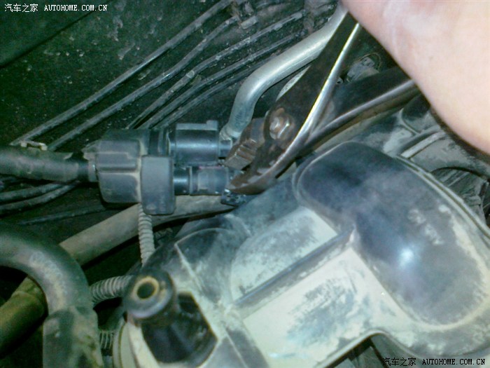

原来,极有可能是碳罐电磁阀坏了,这个东西知道的人不多,很多车友换过之后也没有作业,换了也就换了。怎么换的?什么样子的?怎么连接的?在什么位置?都不清楚,所以干脆自己干了。
晶锐论坛里面好多车友也换过了,都是在保内换的,我比较郁闷,正好这几天出保了,
据说找4S换要600多,还要等配件。

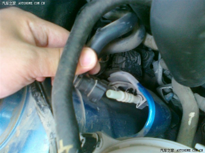

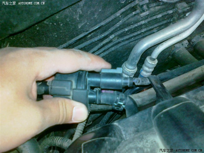

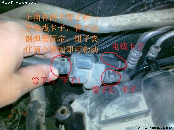

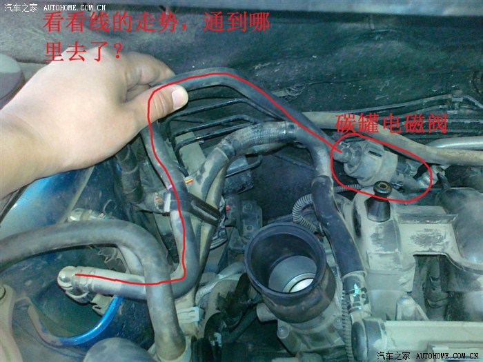

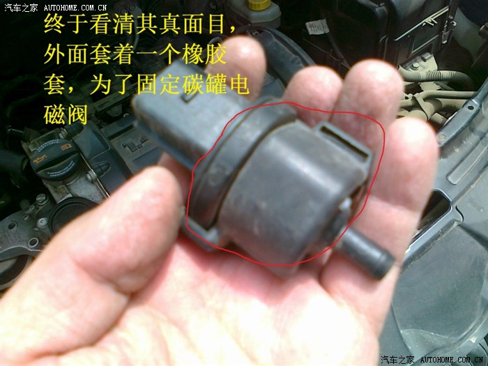

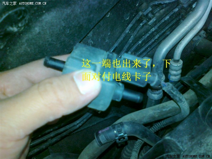

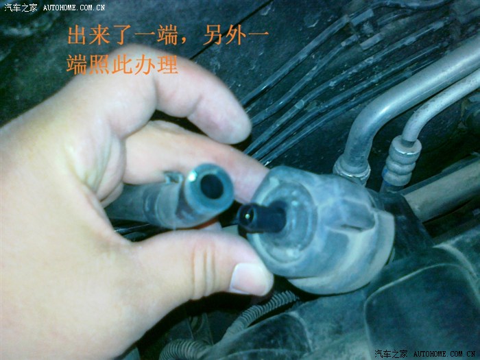

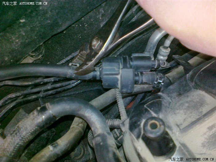

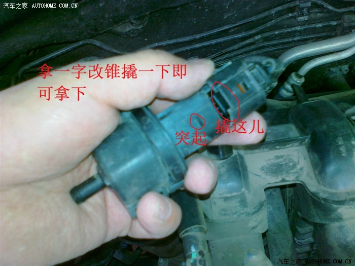

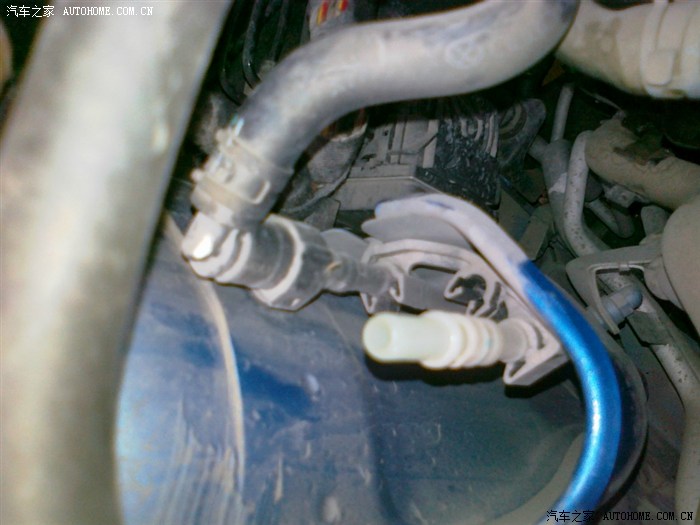

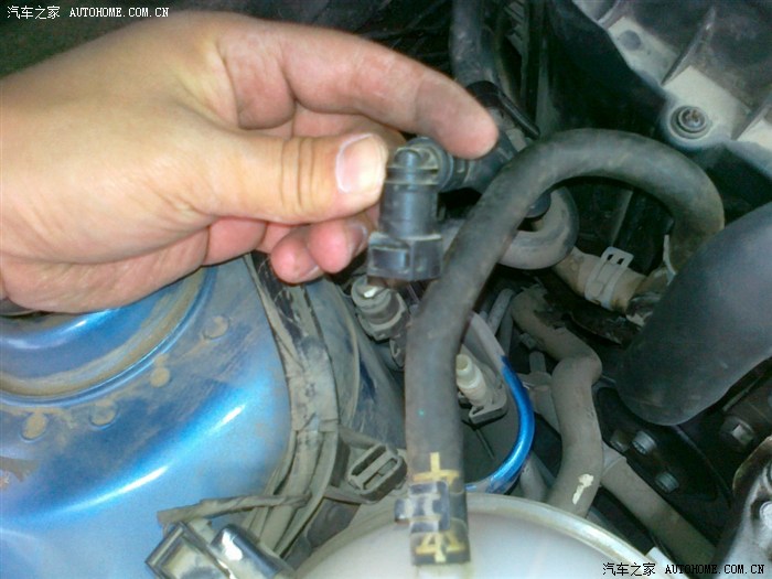

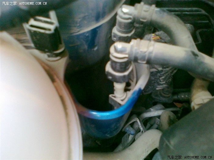

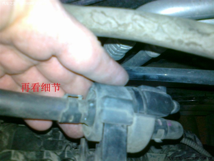

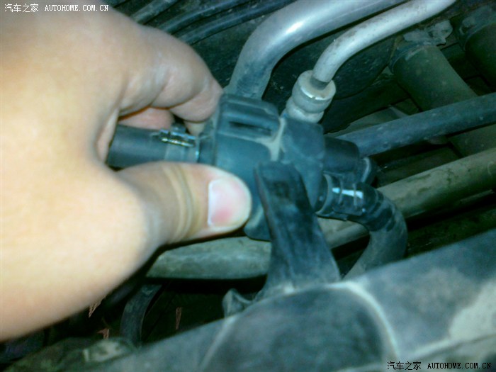

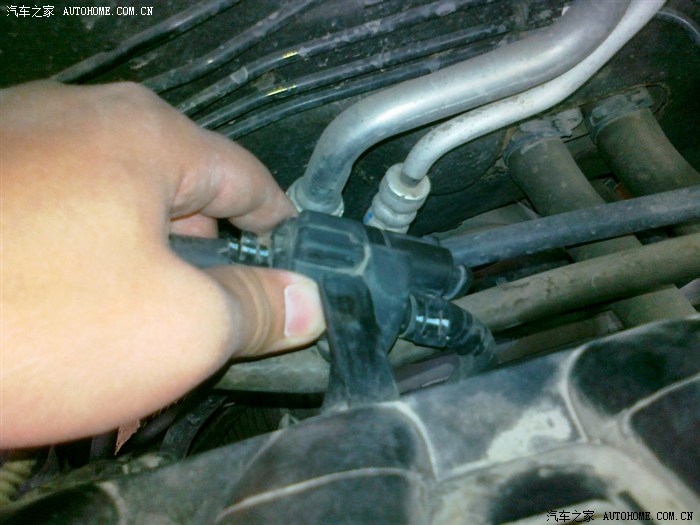

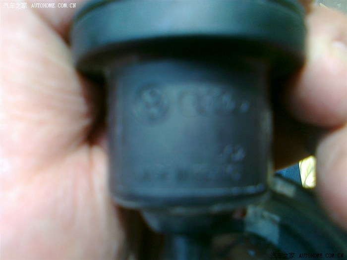

所以有了下面的内容:自己先给大家探探路,找到位置,拆下,检测。

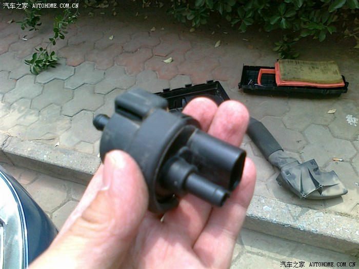

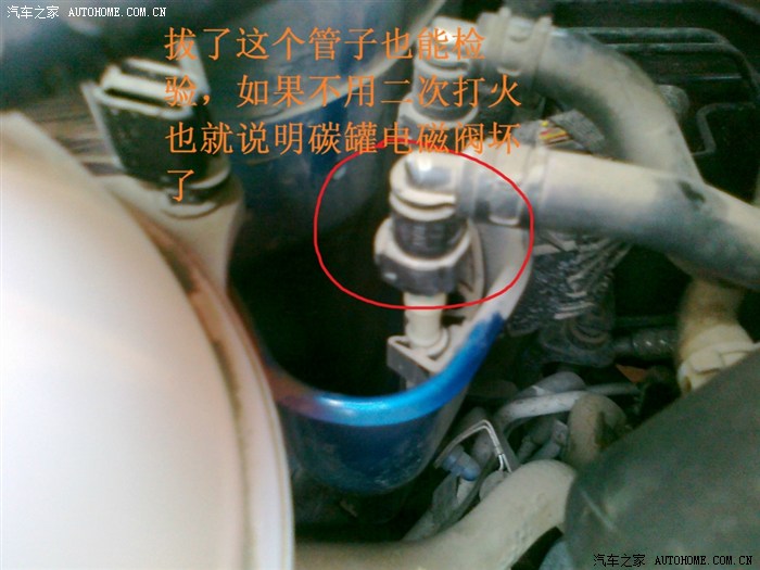

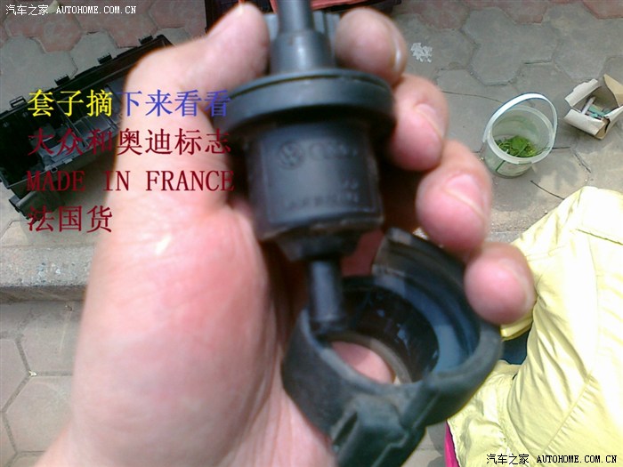

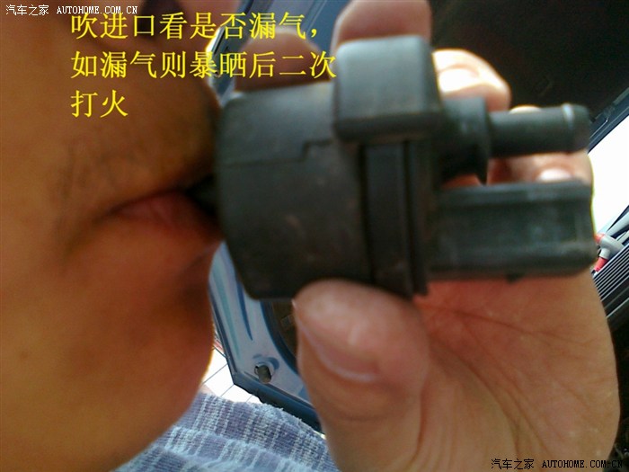

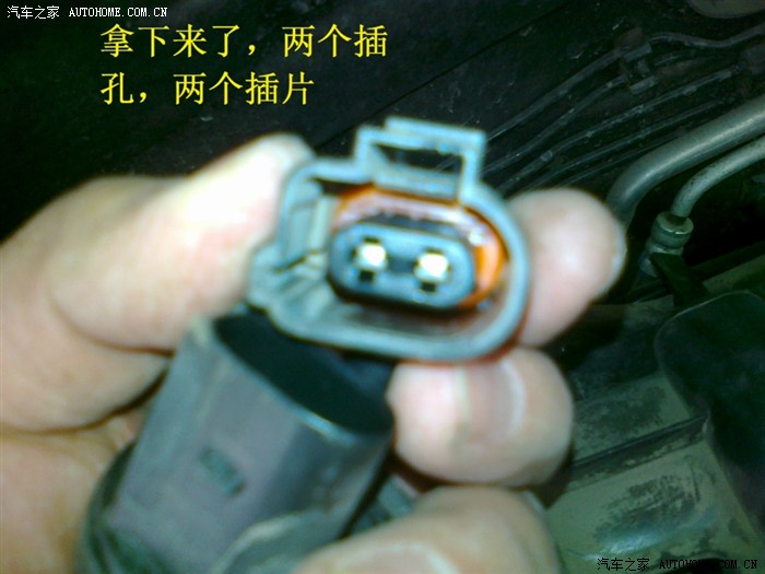

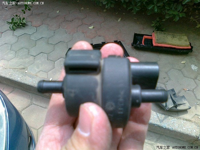

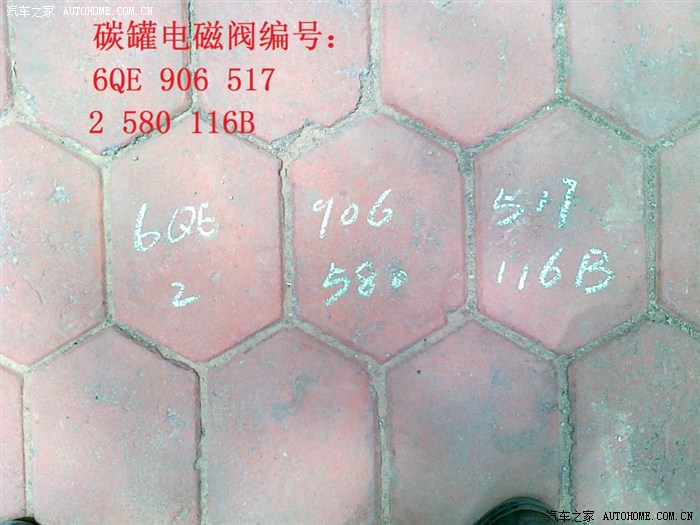

检测方法:拆下后用嘴吹进气口,如果漏气,说明已经坏掉,车辆会二次以上打火才能启动;如果不漏气,说明碳罐电磁阀完好,寻找其他原因。
结果:我的确实漏气了,能够听到漏气的嗤嗤声,原因也找到了,先这么用着,准备网购配件换之。
全程手机拍摄。由于突然想拆,所以没有带相机,有些照片不是很清楚,但是也能说明问题。

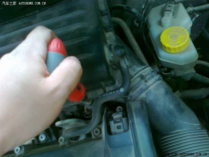

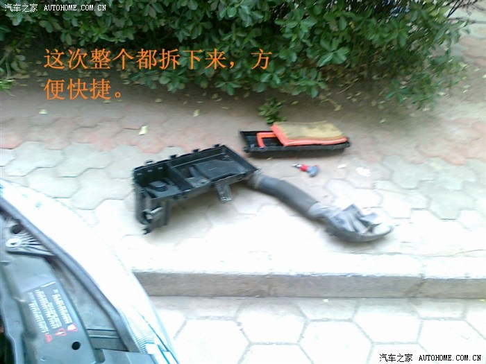

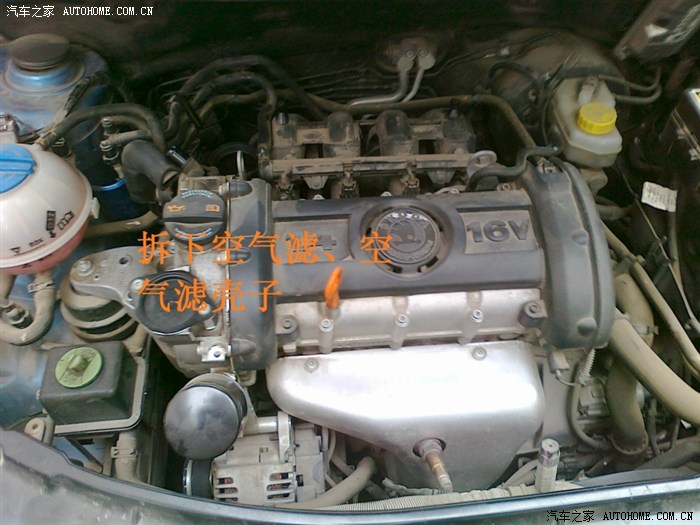

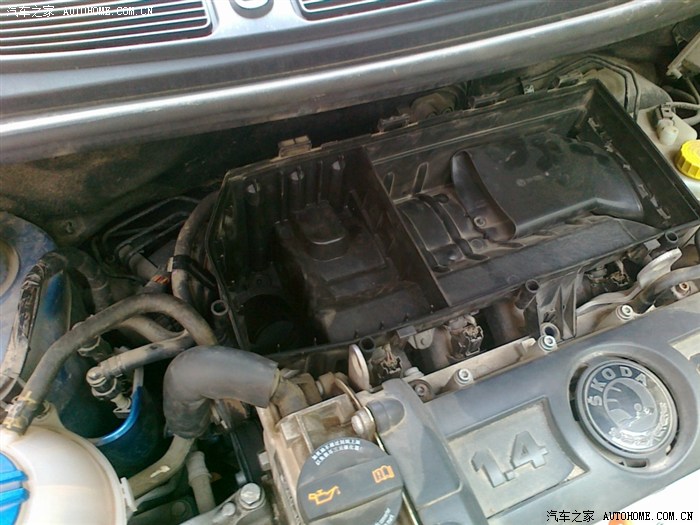

下次不拆空气滤壳子了,知道结构后,手伸进去也可以操作,就是困难些,如果管子长些可以拉到空气滤左侧操作。4S的人弄的多了,自然比较熟练。万事开头难啊!
由于是大众车通病,希望上海大众,一汽大众的都来看看。所以希望斑竹能推荐首页!造福车友。
照片基本都有文字说明,不再一一标注了

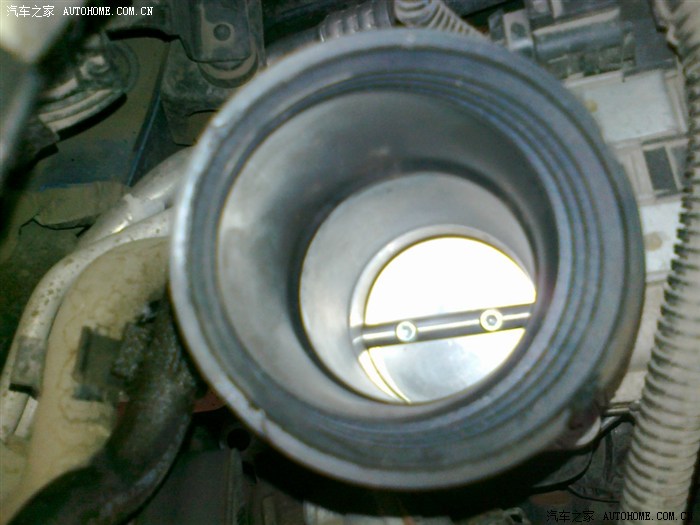

下面是装回的一些照片和前几天清洗的节气门
本着能够让大家尽量看清楚的思想,所以也传上来供大家看看,没有文字说明
从进气端望去,内部好像有内六角一样的东西,我尝试着转转,但还是漏气,据说比较精密,所以在没有买到配件之前不敢轻举妄动。

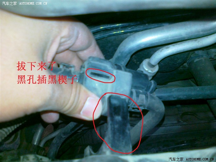

钳子夹住钢箍再给装回去
插入楔子,固定好
前几天清洗的节气门,锃光瓦亮啊

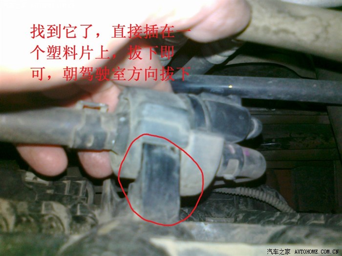

很好拔下来,按住黑色突起,用力拔下即可,按上去有咔的一声响,说明已经到位。
