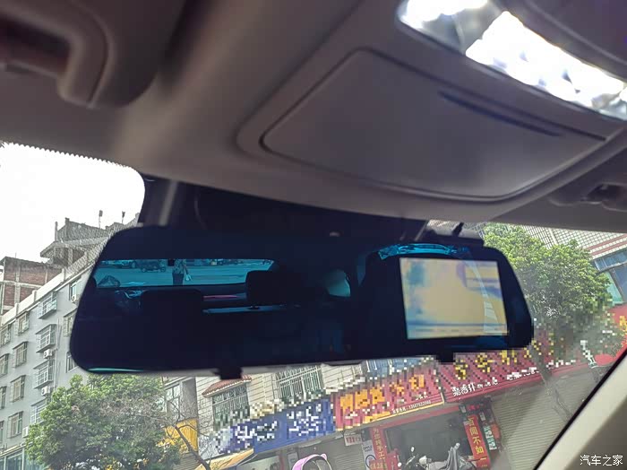

【前言】不知从何时起,行车记录仪已然成为了汽车上的标准配置,无论大车小车上手后的第一件事就是为爱车安装行车记录仪。当然,从实用性的角度来说,安装行车记录仪也是非常有必要的。我也不例外,在购车之前就与4S店协定给我安装好行车记录仪。我车上以前安装的就是4S店赠送的车内后视镜外挂式行车记录仪,品牌不详质量一般,用了近一年时间按键就失灵且在用车过程中发现该款型记录仪会影响车内后视镜的使用及抖动情况,所以决定更换一款行车记录仪。

这是买车时4S赠送的老旧行车记录仪,质量不是太好(按键失灵),用了一年多时间感觉也不是很好用,最明显的就是影响车内后视镜的使用。

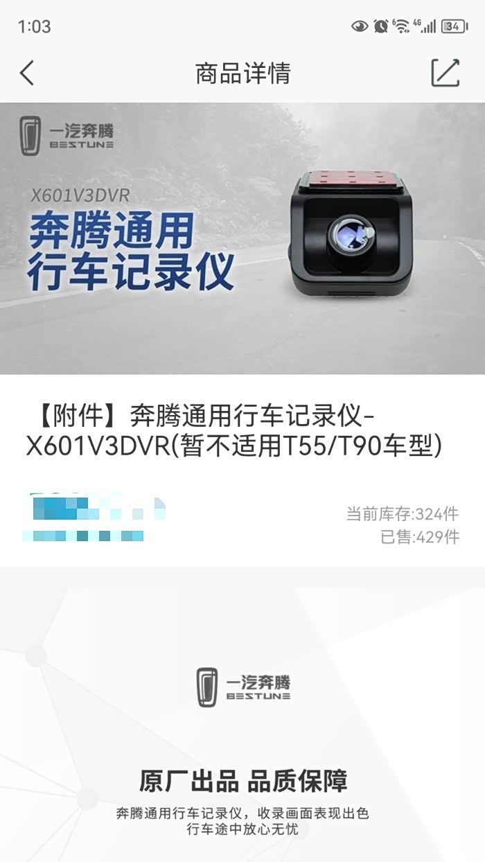

【行车记录仪的选择】现在市面上的行车记录仪有三种固定方式:1.通过吸盘固定在前挡风玻璃上;2.用胶粘在挡风玻璃上;3.通过卡扣固定在车内后视镜上。固定在车内后视镜上的行车记录仪我暂时不会选择了,另外两种倒可以尝试一下。在一次偶然的机会发现奔腾商城有原厂附件通用行车记录仪(胶粘式)且在打折出售,果断入手。
奔腾商城原厂附件,奔腾通用行车记录仪,小巧玲珑胶粘式,不带显示屏只能用手机通过热点连接观看行车记录。

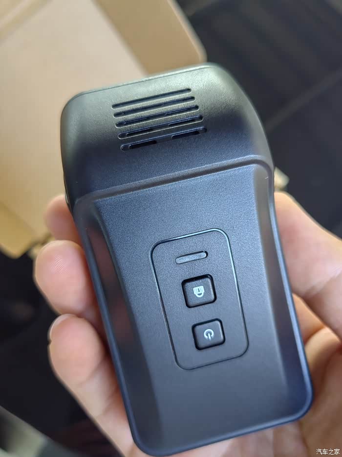

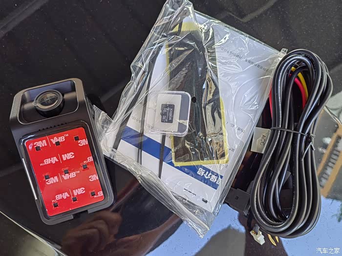

包装盒内有行车记录仪 16G内存卡 专用连接线 束线扎带5根 专业取电器2套 静音海绵2块 安装说明书和质量担保书。该款记录仪长10cm宽5cm没有想象中那么小,长度大了点,整体质量 手感都还不错
行车记录仪造型不错,挺好看的,带有加锁及开关按键,背面底座上有3M双面胶,左侧有内存卡插槽

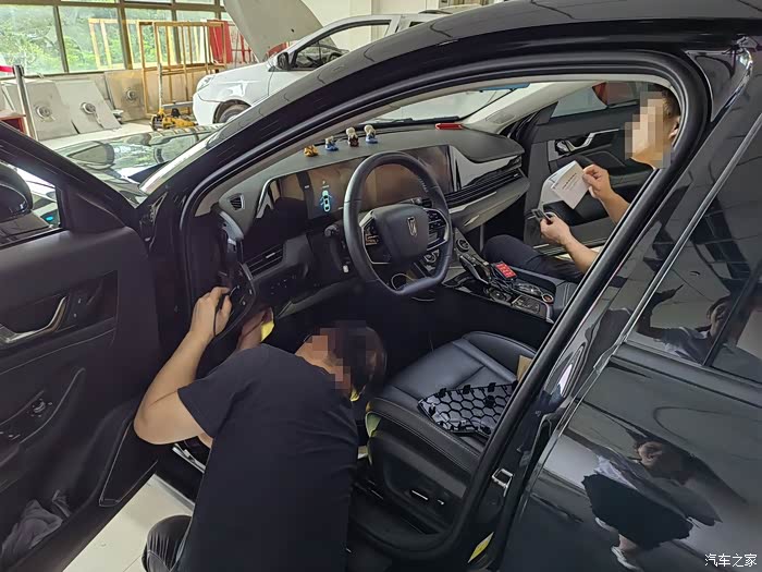

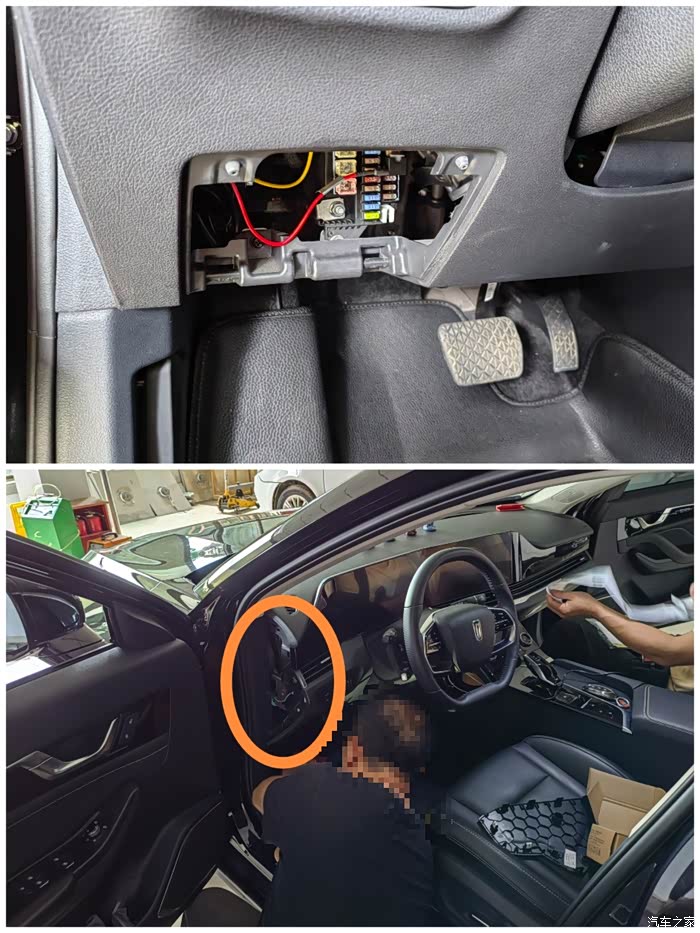

安装行车记录仪第一步,先将主驾驶位前操作台侧面的塑料面板和方向盘下方的储物盒取下。
如图,取下方向盘下方的储物盒 操作台侧面的面板

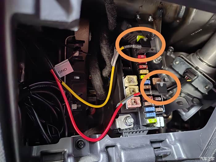

第二步,在储物盒后方的保险盒内找到厂家预留的行车记录仪接口,车辆通电利用专业工具测量预留接口的电压是否符合要求。
4S店两位工作人员按照说明书在保险盒上寻找厂家预留的专用行车记录仪接口,找到后用专业工具测量电压,该款行车记录仪适用电压为12V

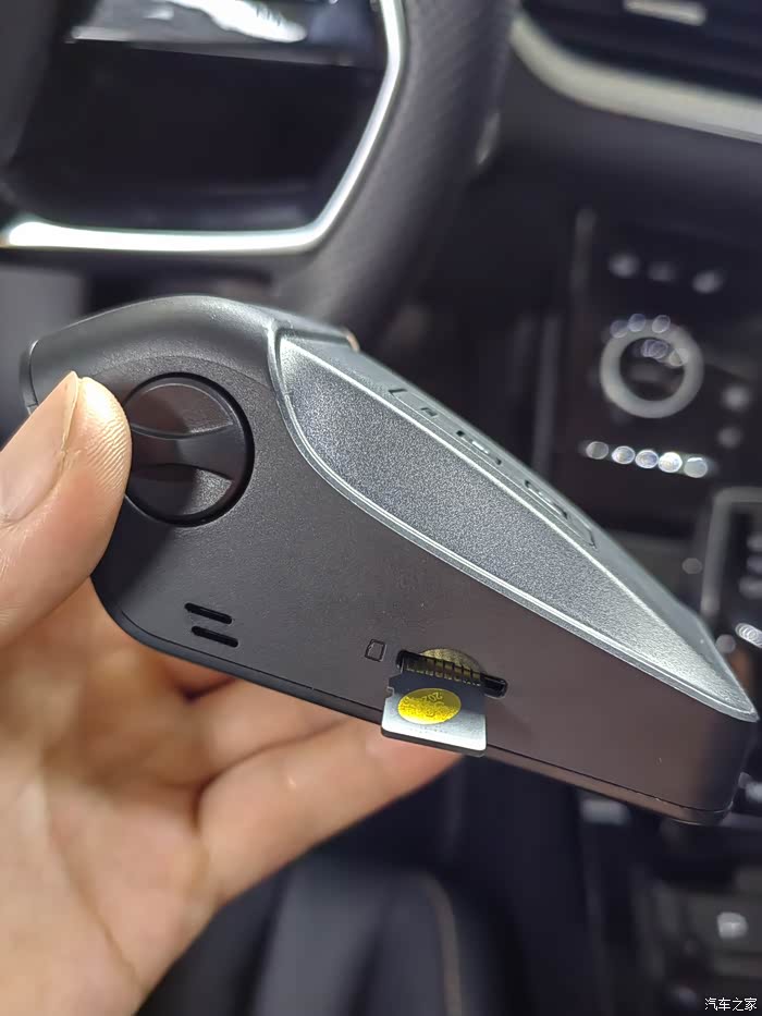

第三步,将内存卡插入行车记录仪内(产品附赠一张16G内存卡)。
该款行车记录仪附赠有一张16G内存卡,磁卡面朝上插入即可

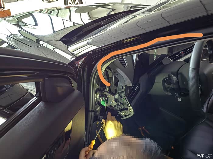

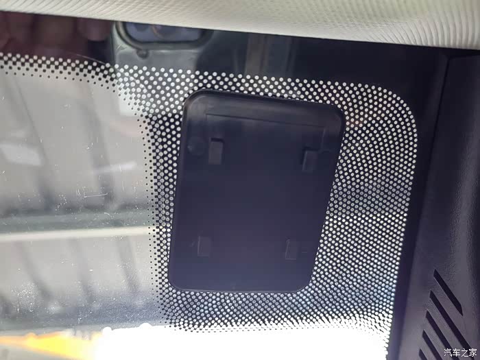

第四步,确定好行车记录仪的粘贴位置然后走线,线路从车顶软包内到主驾位A柱内在通过前操作台侧面面板进入保险盒位置。

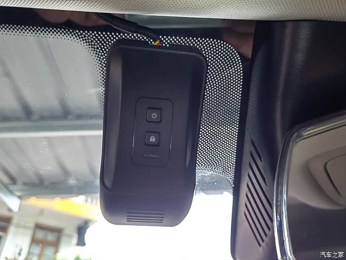

B70前挡风玻璃上有两块黑色区域可以用于粘贴行车记录仪底座,4S工作人员把底座安装在了主驾驶位前方的挡风玻璃上,很牢固。
将行车记录仪主机卡在底座上开始布线,整条线路隐藏在车顶软包内和A柱防水软胶内
A柱走线图
第五步,将行车记录仪接头插入保险盒预留的专用接口内,车辆通电检查行车记录仪工作状态。
奔腾B70主驾驶位保险盒预留的行车记录仪专业接头,车辆通电后行车记录仪正常工作

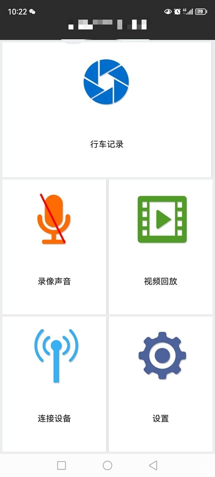

第六步,根据说明书所示,扫描说明书上的二维码下载行车记录仪手机app。
第七步,用手机连接行车记录仪热点后,登陆行车记录仪app后即可观看行车记录和对行车记录进行设置,以上操作车辆通电情况下方可使用。ps:4S安装师傅建议行车记录仪循环录制时间为3~5分钟为最佳。
行车记录仪app打开界面,车辆通电,用手机连接行车记录仪热点后方可查看设置记录仪,

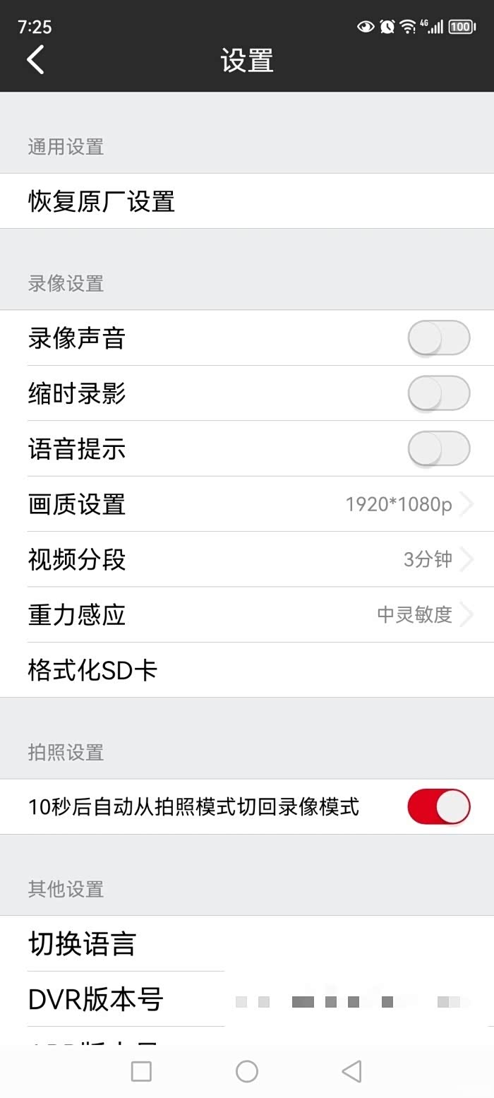

行车记录仪app设置界面,录像声音、画质、时间、重力感应等,4S安装师傅一一解说其功能并建议分段录制时间3~5分钟最好。点赞👍
最后安装完成的效果图,该款行车记录仪摄像头带广角镜头,视角很大。有点遗憾的是旁边盒子会影响一点视角,我回家研究安装说明书后发现记录仪安装位置是在副驾驶位的挡风玻璃上,后续有时间了再重新装一下
