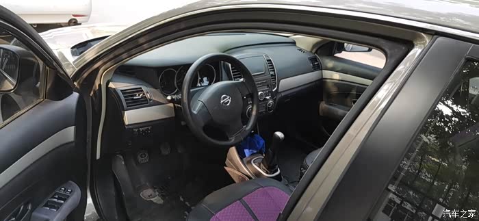

经典轩逸的保险盒在方向盘下面!

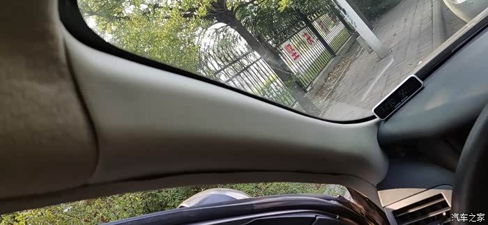

首先要用电笔测量一下保险,看看接哪一个上面,然后用小翘板从上面开始把线顺着插进去,然后竖着的顺着A柱外侧那条翘着顺下去,把多余的线缠绕好,用胶带固定在下面不碍事的地方。挺简单的!然后就是这款记录仪了,插上内存卡,首先我们要把内存卡先格式化一次,调好角度粘好,调整时间就好了!然后下载一个360的行车助手链接一次就行了,注意一点一定要换上钥匙试一试行车记录仪是否自动关机。

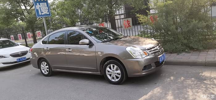

安装完毕效果,因为怕影响视线,特意放在了反镜后面
是不是隐藏的特别好,不知道的一般还看不见了
我的小轩又添加了一些色彩!
