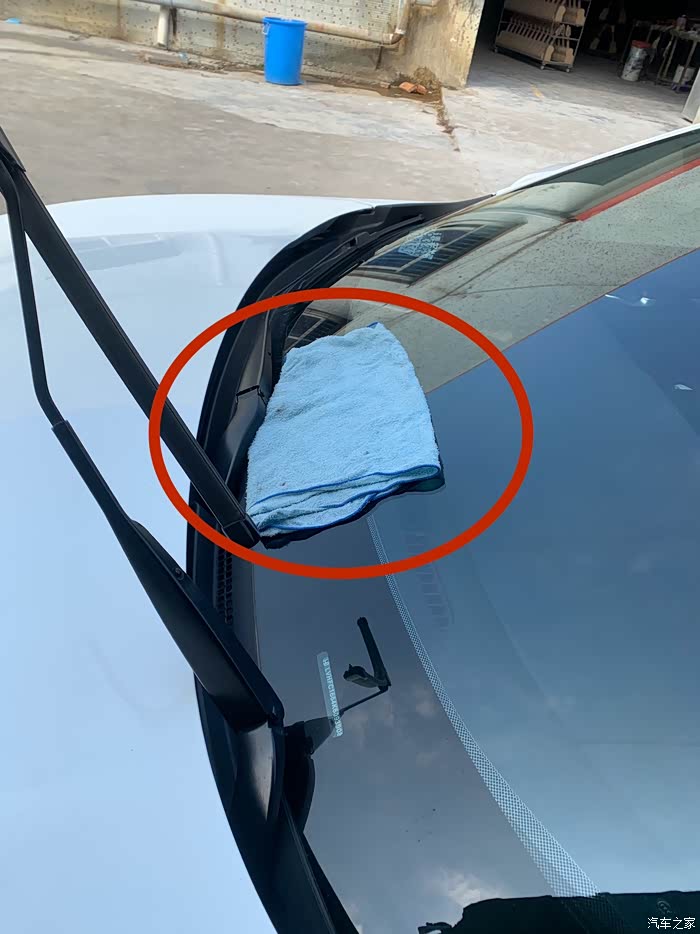

拆除后能清洗更多部位,但过程需要仔细点!
垫这个是防止拆卸后的雨刷器弹回去而伤到挡风玻璃
这个里面有个小按钮,按住的同时往下扯就能把雨刷件取下,这个需要用点力哦!
箭头的方向就是胶条退位的方向,大约往这个方向拉2公分左右,然后再往下就能取下来。
拆右边短的这一边也是,需要垫块布在玻璃上面。
原理同左边拆卸方法一样,也是往箭头方向拉再往反方向取
