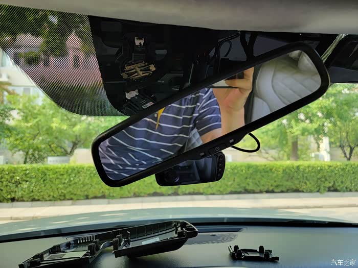

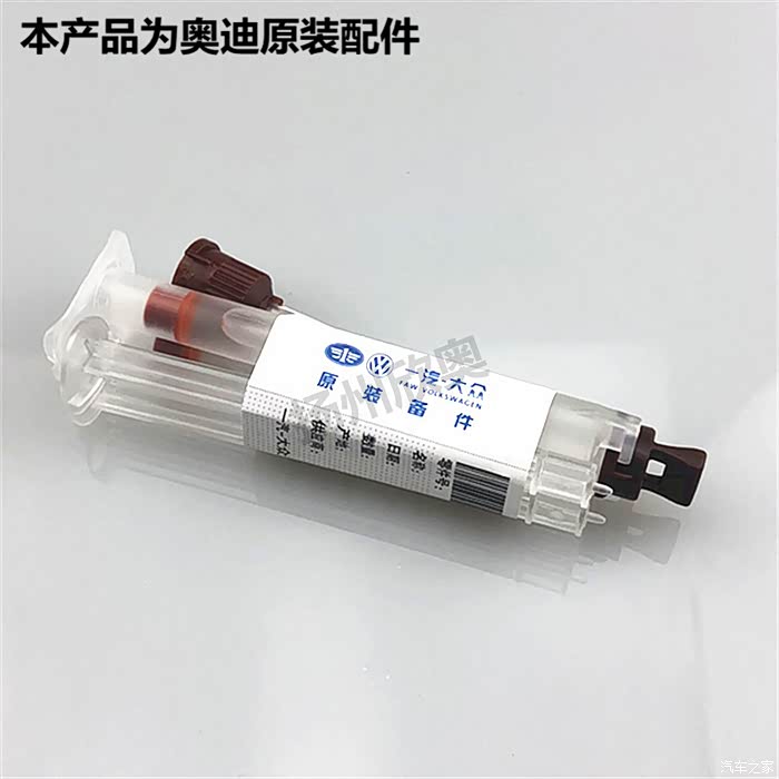

工具:瑞士军刀一把。某宝购置的“雨量传感器凝胶”,形似双管注射器。选销量最多那家即可,帕的雨量传感器也是德国的,凝胶与大众奥迪系列通用。凝胶容量足够施工两次,包装里配2个“针头”。
先拆中间的细长条,再拆余下的盖板,都是易拆卸的卡扣

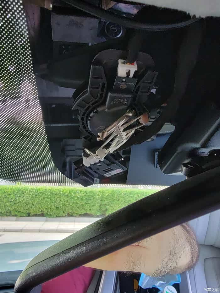

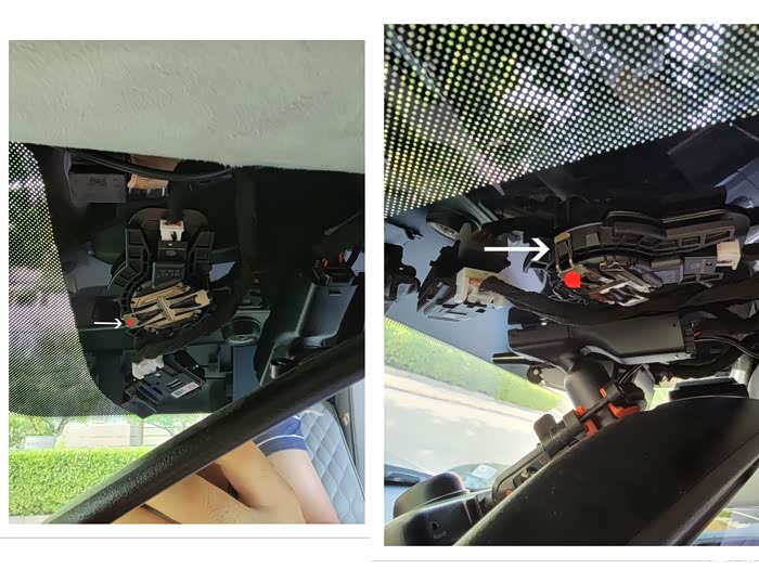

在“红点”处向风挡玻璃方向轻推,用军刀从箭头处撬开卡簧。

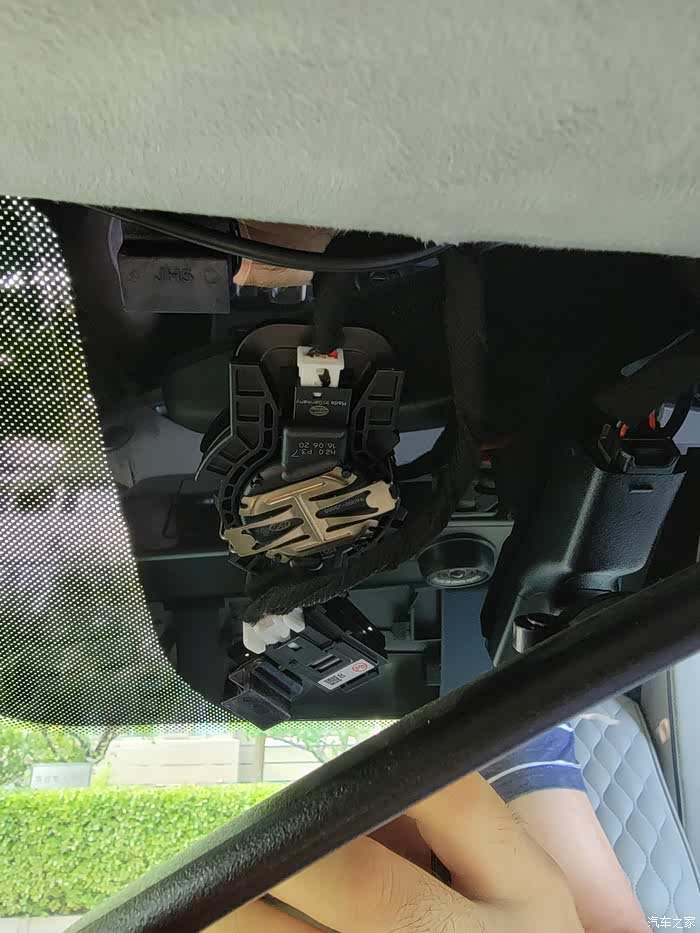

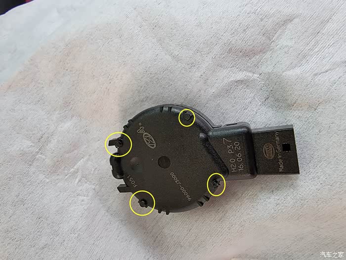

传感器与金属片是“一体”的,靠传感器背面四个凸点中对角线的两个固定。拆卸过程中如果金属片从传感器背面脱落了,没关系,脱落与否各有利弊,脱落便于打胶,不脱落便于安装,都不影响最终的施工效果。

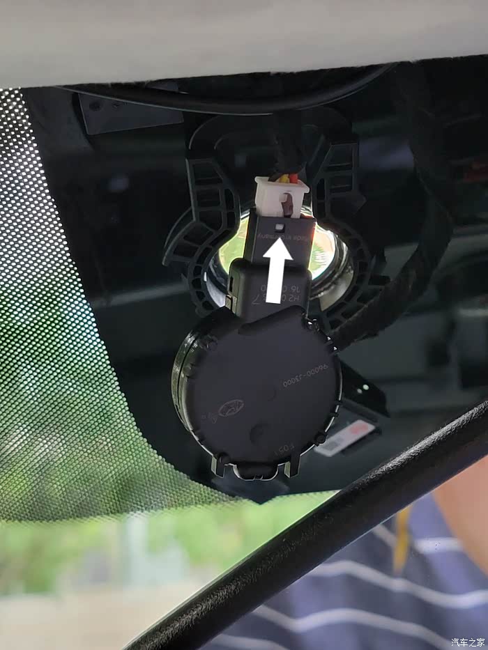

箭头所指的白点是插头的卡扣

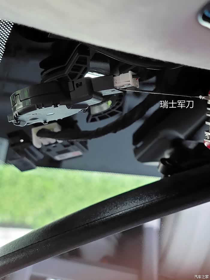

如图所示,直接用军刀竖着插入并轻tiǎo即可拔出插头

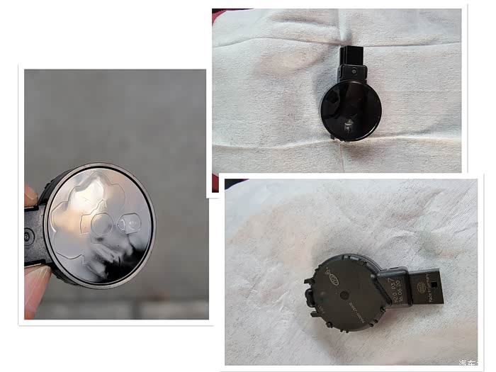

用酒精湿巾彻底清洁传感器及安装孔的残胶
原车安装孔用的是一次性凝胶片,手感偏厚
按照凝胶网页上的说明打胶并待其凝固。打胶时如产生细微的气泡,不用理会。晾晒过程中会自动消失。

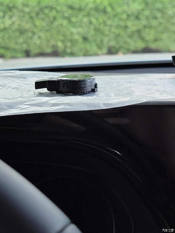

重新安装传感器前,如果背面的金属片在之前的拆卸时已脱落,先将金属片卡进传感器背面的凸点安装位里,用胶带临时固定。将传感器塞进安装孔,金属片两侧卡牢后,要到车外确认凝胶里不能有气泡,如按压传感器仍不能排出气泡,清除残胶,再来。正好管儿里还剩一多半凝胶。
最终施工效果,黑色印记是传感器自带的纹路,非漏气所致

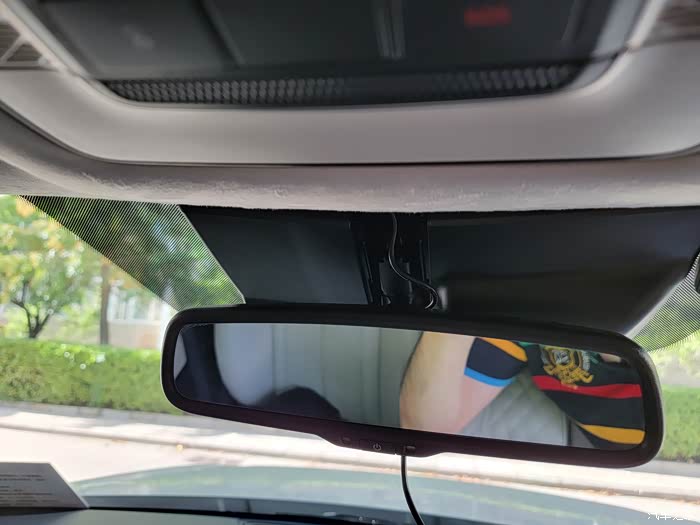

先扣上大盖板,再扣上细长小盖板。!!完工后立即开车上路是否会导致空气进入凝胶内不确定!!
反正楼主不急用车,施工2天后才上路的,安装效果未发生变化。
