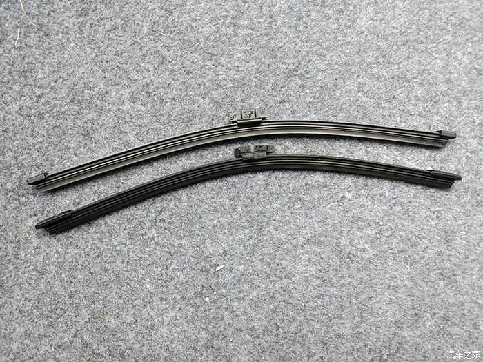

我买到的:

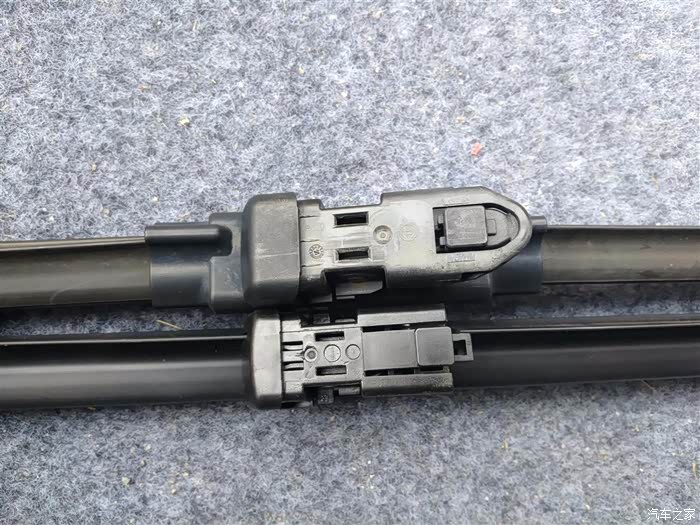

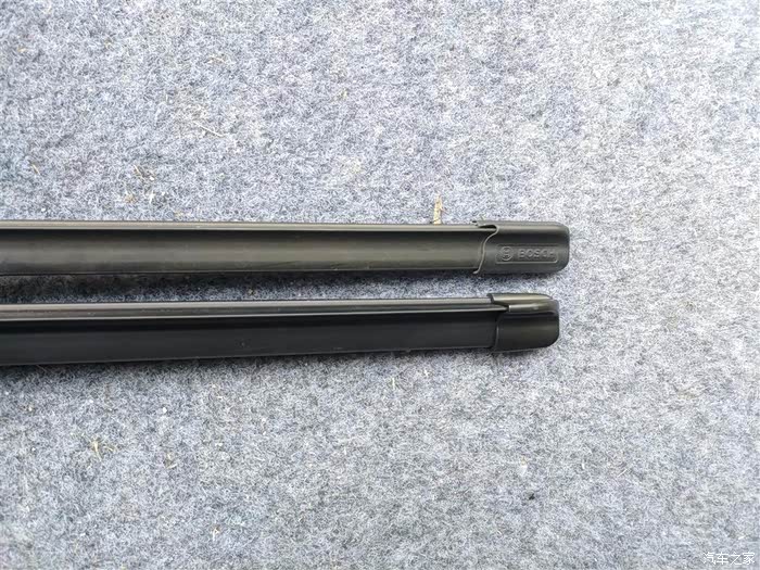

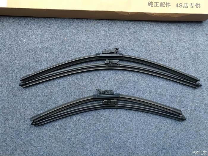

买到之后新旧对比:毕竟不同的品牌,同原装博世相比塑料件方面长度还是少点,弯度也少点,卡扣也小点
但是刮条长度是一样的!!这种还是很重要的。
希望能多用一段时间吧,原装的用了一年实际上也只是细微的有点刮不干净,我估计是因为小区有人装修常常把灰或是什么东西飘在我车上,我虽然喷水刮,但是毕竟会有点损伤。
原装的我也留着,万一以后能直接把上面的胶条拆下来换,那就最好了。

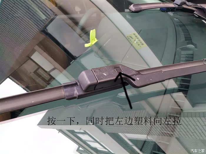

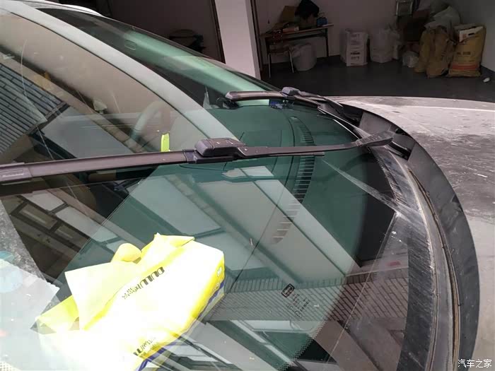

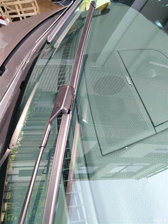

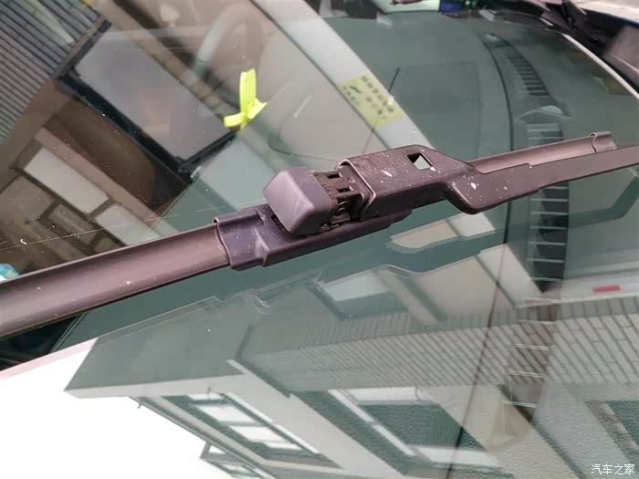

只要买对接口和尺寸换起来就飞快的了:
1.进入汽车按一下启动,同时把方向盘右边的控制杆向上抬一下松开。
2.汽车前雨刷就会进入一个更换雨刷的角度:
3.在这个地方按一下,同时把左边的塑料头向左拉
4. 接下去不用再说了,只是把新的雨刮条塞进就可,
如果不喜欢雨刷一直在这个状态,可以进到车里向下按一下那个控制杆,雨刷就会自动回位了。

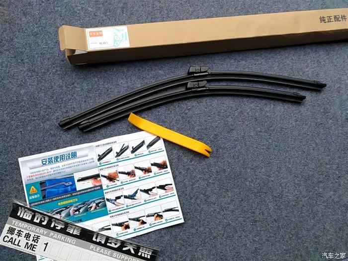

不过我之前买的那家是一个不负责任的卖家(京妙汽车用品专营店),不但后雨刷条尺寸是短的,前雨刷发的也是错误的尺寸!!我照片拍好发给他,要求退货然后同我说了一句:尺寸短一点,雨刷条不会打架! 之后再也没理人。原装的都没打架,这事还要他们操心?实际上发错货没什么难免的,不过不承认就让人恼火了。
他们发的是: 24英寸 + 18英寸 还堂而皇之的贴了一张标贴纸,写着:观致5专用。这是错误的尺寸!!

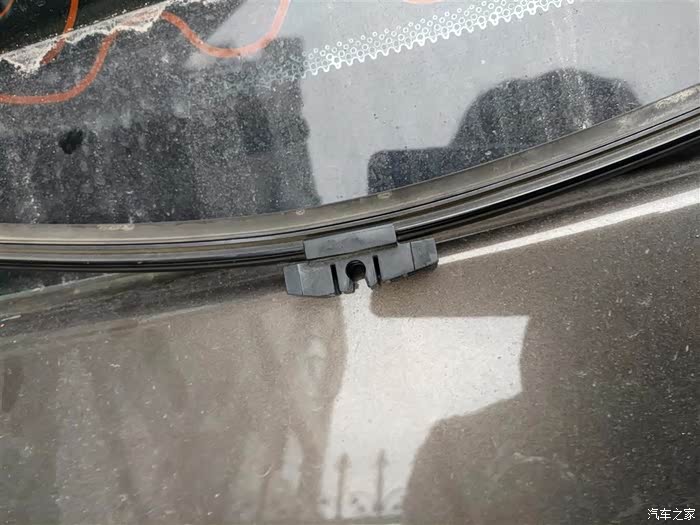

换后雨刷没有什么技巧,只要用力拉下就可:
这个就是原装的博世后雨刷片和接口
这是找了好久好不容易找到的,尺寸刚刚好!!!
这个卖家只卖后雨刷,对观致也熟悉,我同他们说我量过了是33cm,他们就知道了。
还很仔细的同我说,是另外的品牌(也就是,不是原装的博世)这个价格品牌什么的无所谓了。
头部塑料多一点的是原装的:博世
原装的安装有正反面之分,也就是只能以一个方向安装在后雨刷臂上,因为有一个缺口方向反了装不进。
我新买的这支,虽然没有缺口,但是竟然两面都可以安装(我在想如果以后发现有刮不干净的时候,我可以换一面用用)
之前就遇到过同一款车型有一堆后雨刮的情况,现在观致车型越来越多后雨刷的这种混乱也已出现,只能说买的时候一定一定要仔细说明尺寸以免买错!

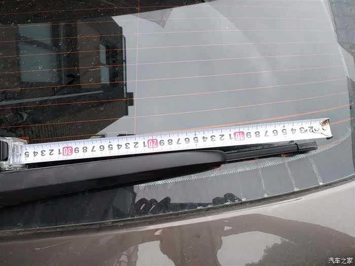

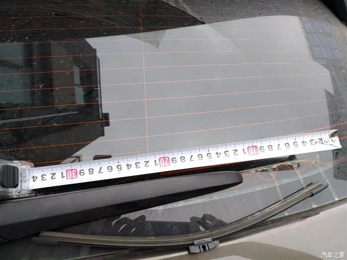

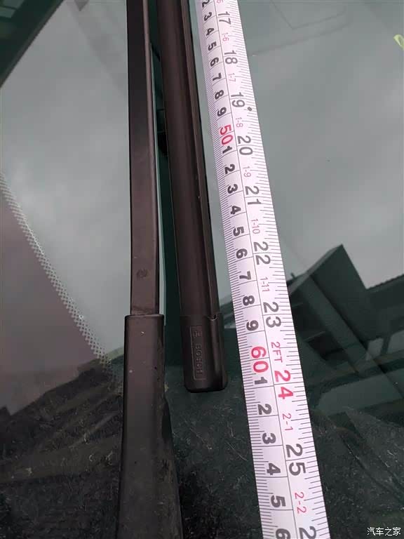

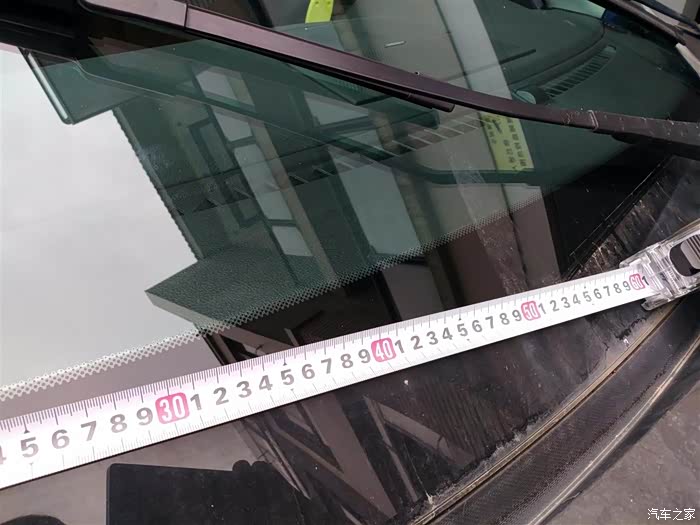

以下:我把实际尺寸全部量了一下,同时说明一下为什么后雨刷最长可以用到 47cm左右长的刮条:
前雨刮条 长条 带外套长61cm
前雨刮条 长条 带外套长61cm
前雨刮条 长条 刮擦实际长59cm左右: 也就是在玻璃上刮出来的长度

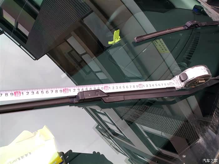

前雨刮条 短条 带外套实际长51cm:
前雨刮条 短条 刮擦实际长49cm:

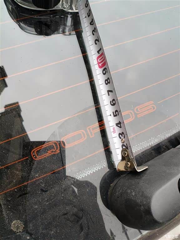

后雨刮条带外套34cm
后雨刮条刮擦实际长33cm:也就是在玻璃上刮出来的长度

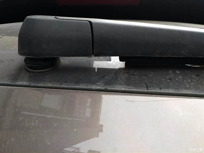

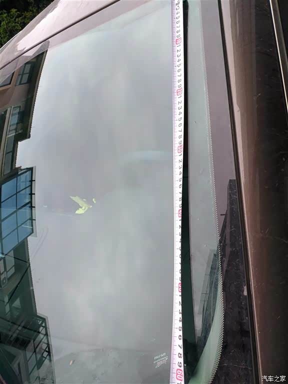

为什么后雨刷最长可以用到 47cm左右长的刮条 ??
我量了一下后雨刷从中间转动轴到刮片之间还有 7cm左右(图片里测量的尺头没有进到底下),并且我也从后玻璃上部量了一下,也大约是7cm距离,那么整条现在是33cm ,实际上可以用最长大约47cm的雨刷条 (33+7+7)
也就是最长可以用 18英寸的后雨刮条。
注意:以上为测量之后的理论计算,没有实际检验。但是小于18英寸大于13英寸的应该是没什么问题的
也就是最长可以用 18英寸的后雨刮条。
