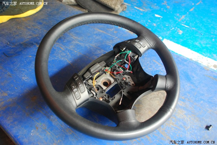

春节前在网上看到有人加装方向盘音量控制,于是在TB购入零件
总共就这三样儿东西,按键+线束+一个类似插头的东西
去汽配城安装的,从头到尾都是人家在施工,给大家瞅瞅

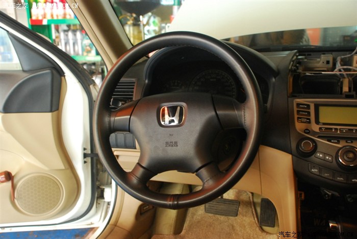

先上一张没施工前的,光秃秃的方向盘,看着真不爽……
开始施工……

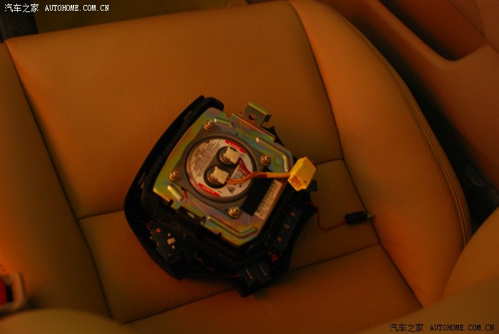

气囊拿下来了

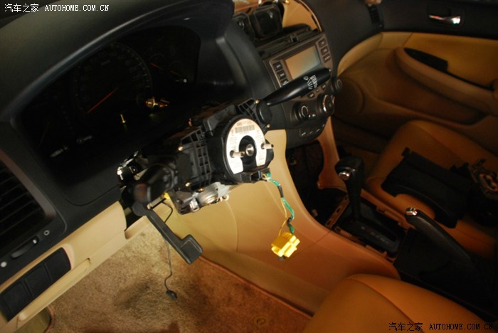

方向盘卸下后可以看到游丝了
继续拆

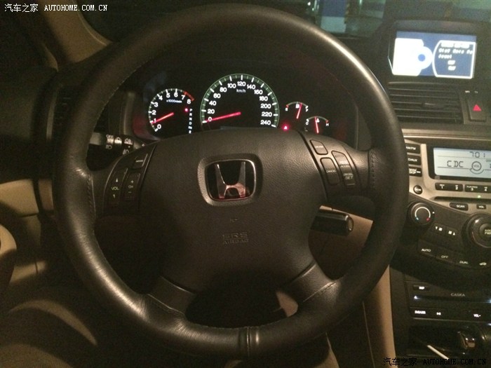

按键已经安装到方向盘上了
最后接线,完工
夜间效果,还可以,不是特别亮

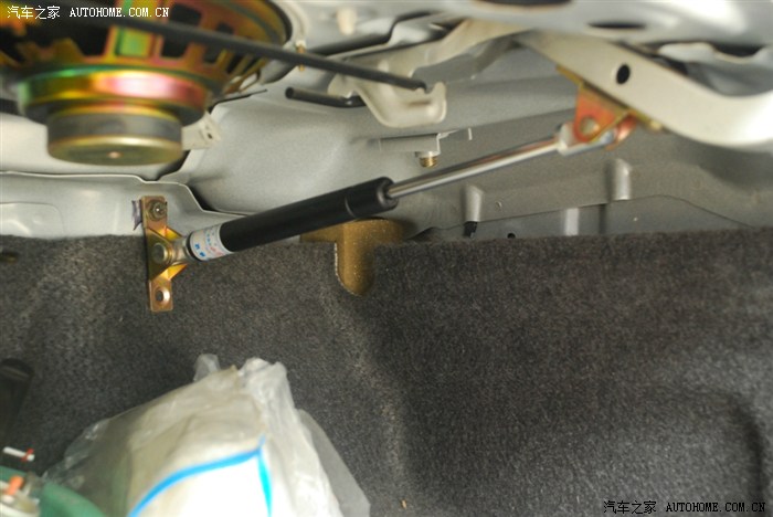

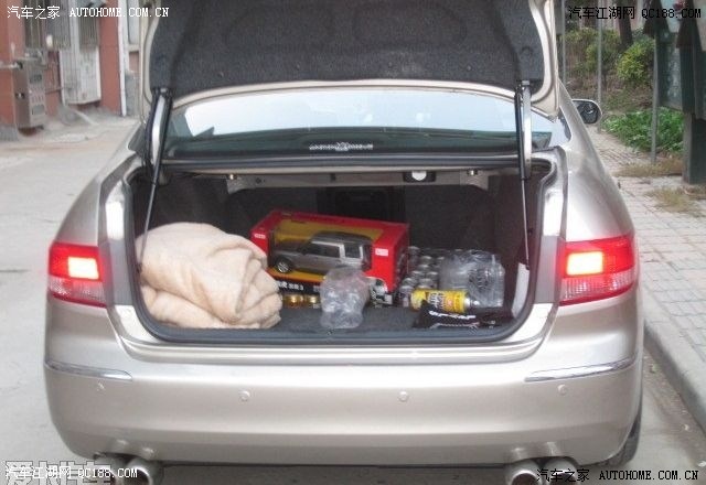

最后是液压杆,雅阁简配简直简到家了,连液压杆都没有,自配的扭力杆也没多大劲儿,后备箱喷过漆之后就弹不起来了,打开之后还容易被风刮的磕头。所以痛下决心改后备箱,由于这个之前没有成功的案例,参考了许多其他车型的安装方式。
网上有唯一的一种雅阁改装方式
这种方式感觉比较占用后备箱的空间,所以自己爬进后备箱好几次,进行测量。并参考其他车型的加装方式,想出这个方式,破坏相对较小,效果也相对较好。首先两根300长的液压杆,压力20公斤。安装很简单,打两个孔,直接拧上就可以
附上后备箱自动开启的视频
 今天的两大工程大功告成!
