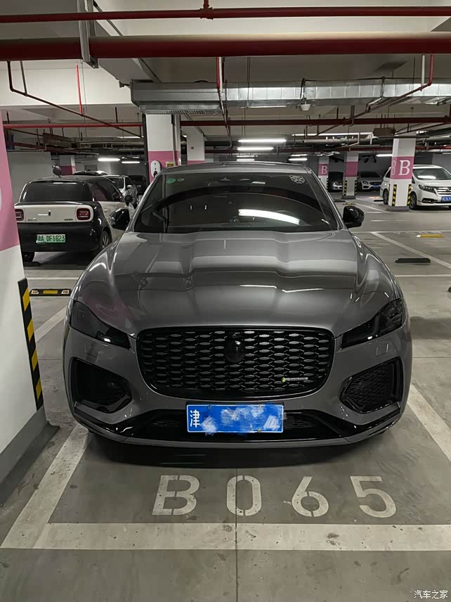

改的东西不多,但真的是拖了很久,在“烟花”台风登陆天津之时,便成了我改装完成之日
新车增加的有:
1、tpu隐形车衣,这个必须贴,一来光亮丝滑,二来保护原车漆面;
2、全车银色装饰黑化,其实原厂黑色套件不贵,但定制等的时间太久,所以上改色膜就行,包括翼子板上的标志非常考验师傅的手法,车标、大灯、尾灯tpu熏黑膜、加贴黑色尾标(淘宝购买尾标时最好让商家用软胶,硬胶较难贴合,会翘边)
3、ap8521大六活塞,刹车盘前390后370,后刹车不建议改,因为2021款部分数据没有更新,单做电子卡钳需要定制支架,不像桥位那么精准,所以原厂喷红即可,刹车盘选择的是鱼钩盘,就为了行车时嗡嗡嗡的声音,闪电盘也有同样的效果,不想听这种声音的,选择划线盘。不推荐打孔盘
4、abt锻造轮毂,轮胎数据原车不变265-45-21
轮毂数据为了避大六活塞卡钳,9J ,et38,这也是齐边数据,
5、blox红色锻造螺帽,十级巅峰长壳款;
6、碳纤维倒车镜壳,替换款;
7、内饰只贴了防刮膜,没有动其他部件
后续还想改res中尾段阀门排气,但是目前还有3.0的款式。原厂排气还可以,只不过需要开运动模式和s档过3000转才有效果!

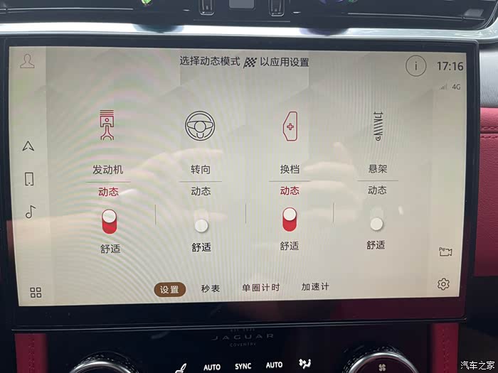

3、内饰必须选择战斗红,绝不后悔!娱乐系统操作逻辑清晰,比较容易上手,英国之宝音响音质不错,如果原装更多的喇叭可能声场效果更好;驾驶屏幕面板布局显示可调科技;

提车当天
居然没油了,硬启动,发动机一直在抖,赶紧熄火,第一亮灯
L6大心脏,后期考虑考虑改个碳纤维进气
5年贴膜经验的师傅手法真的可以
新款的求求淘宝赶紧出件吧
提车三天后就换了轮毂,师傅在检查膜有没有翘边
卡钳到位
桥位数据出错,又等了两天
这次没毛病了,很精准
后卡钳喷红
感觉390盘子有点小,但是不建议上405,如果进口原装盘可以,国产盘怕后期异响,盘子大了容易变形
很敦实
很霸气
很厚实
别管哪种侧面,都没有什么特点,幸好有其他点缀
非常普通的侧面,长安vv7?
前轮盘子确实小了一点
后轮又显得大了,卡钳钢丝忘喷红,下次再补

很科技
