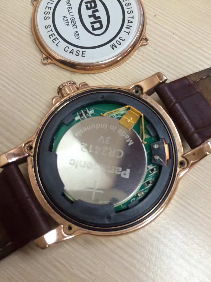

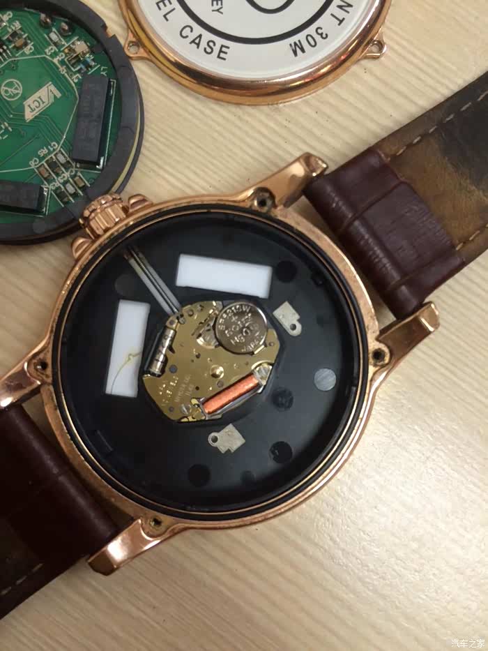

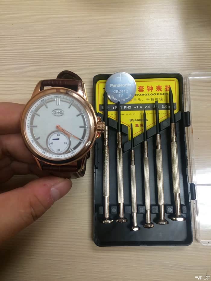

手表钥匙使用半年多了,最近有点儿“不太灵光”,偶尔会出现对车门一键开关门控制无效的情况,我估计是没电了,开始罢工了,于是走了几个钟表店想更换电池。可是钟表师傅看过手表后都说换不了,说怕整坏了,当时我都无语了,不就换个电池的事儿么?怎么还怕整坏啊…于是自己上网搜索匹配的电池,还是万能的X宝好啊,松下CR2412型号电池,21包邮,于是痛快下单了。没有拆表的螺丝刀啊,还是如法炮制,8块5包邮,搞定。今天收货后,三下五除二自己拆解更换完毕,没啥难度啊,再一解锁车门,一切OK!比亚迪这黑科技没谁了。今天又下单表带了,彻底换一下造够呛的表带吧,过几天就收货了。

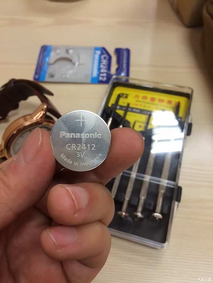

电池真薄啊,难怪才用半年就没电了呢
电池,手表钥匙,螺丝刀套装全家福。
拧开螺丝后的内部特写,这个就是遥控钥匙控制器了。
电池型号特写,背景有包装
拿起来下面一层是手表原件和电池
