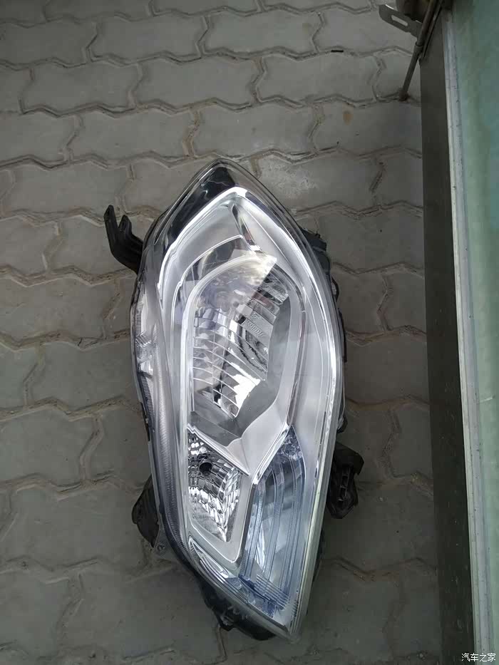

首先得弄到手一对精英型大灯,各种途径

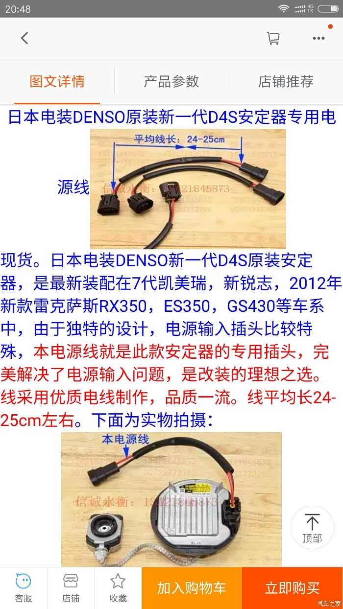

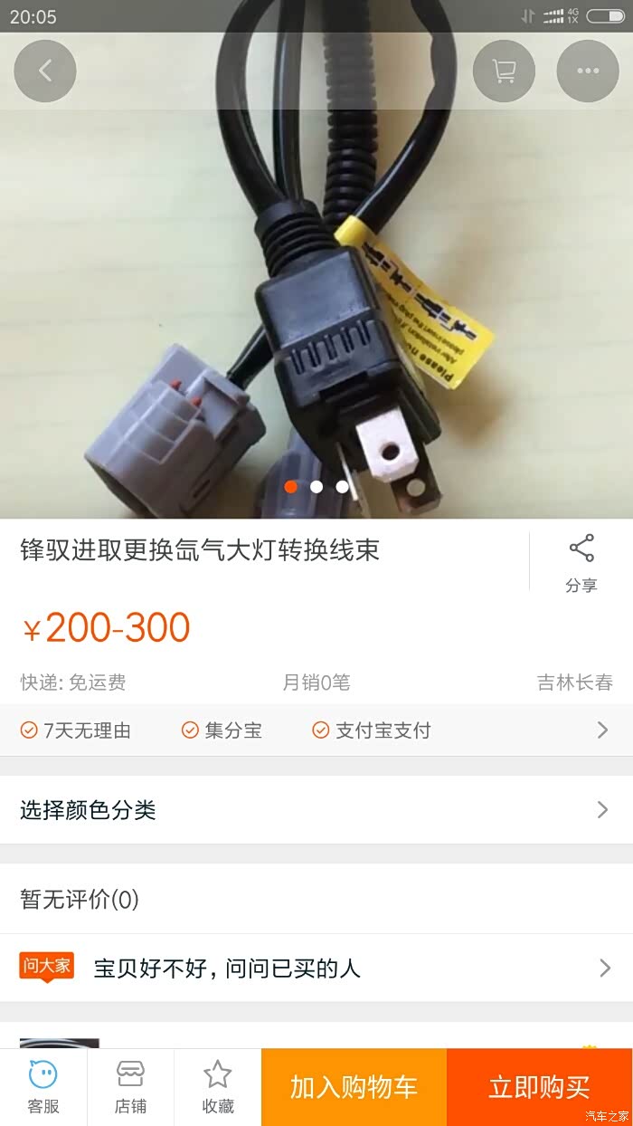

还要买这个线,再加一组变光线束,就OK了!!!价格很便宜,二三十块钱
如果想省事,可以买改好的线,价格大概是自己买的五到八倍

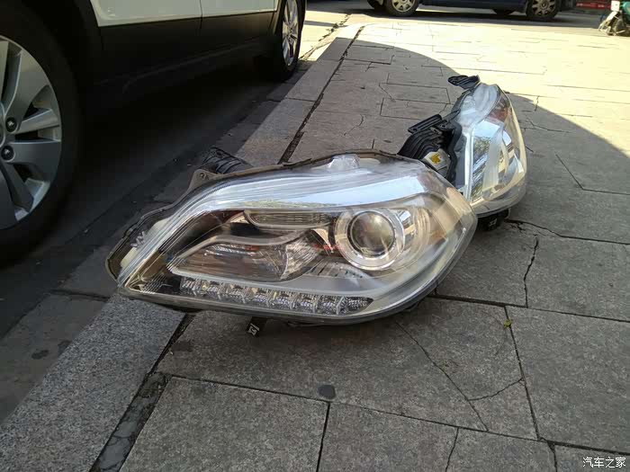

接下来就是拆大灯,先把进取型大灯总成拆下

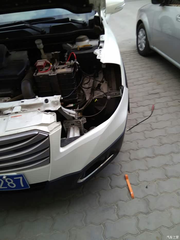

这是拆掉啦

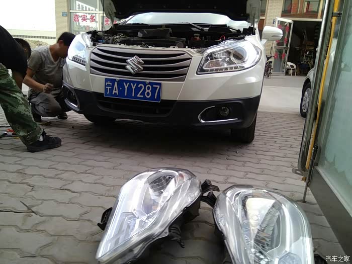

这是拆下来的
这是两个都拆下来了

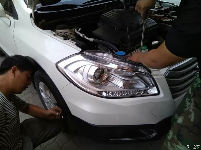

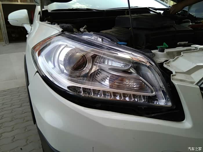

这是安装右边的大灯总成
这也是安装过程
这是左右的都装上啦
然后就是接线,这个也不难,没法直播,破线了,日行灯不错!这个具体接线过程,我仔细研究应该至少能懂,但现在每天都忙碌于糊口!!没心情去研究这些,所以也就一笔带过!!我是找专业升级大灯的店给了一百多块钱他帮我整好的!!!我下午还要去找他,不行让他把接线的详情写一下吧!!

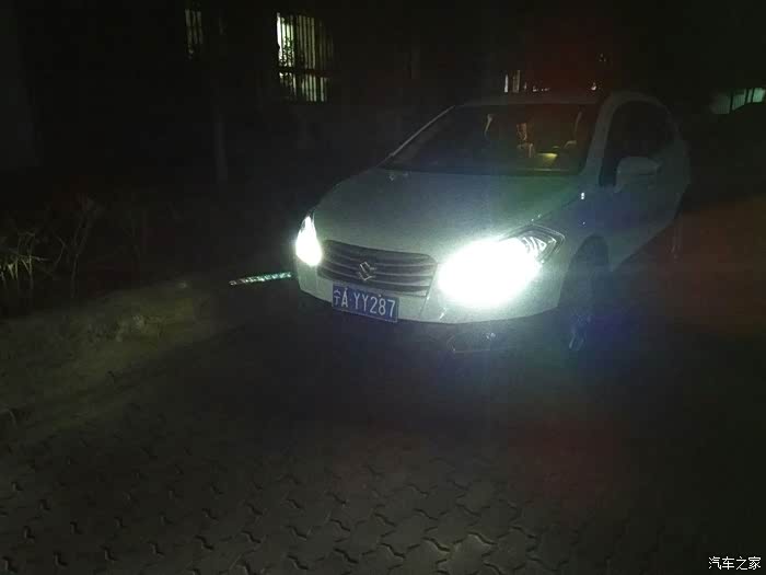

这个是日行灯,手机不太好,看着是一片

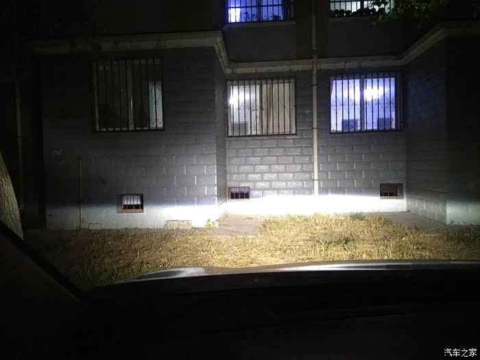

这个是近光,我觉得一般,我朋友说比以前强多了

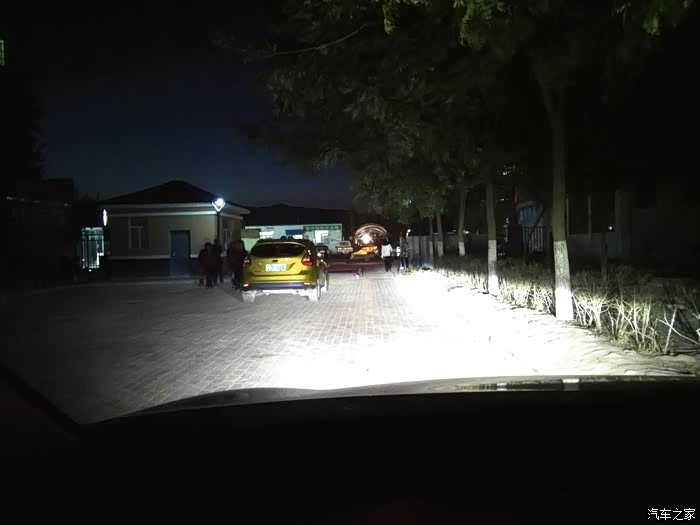

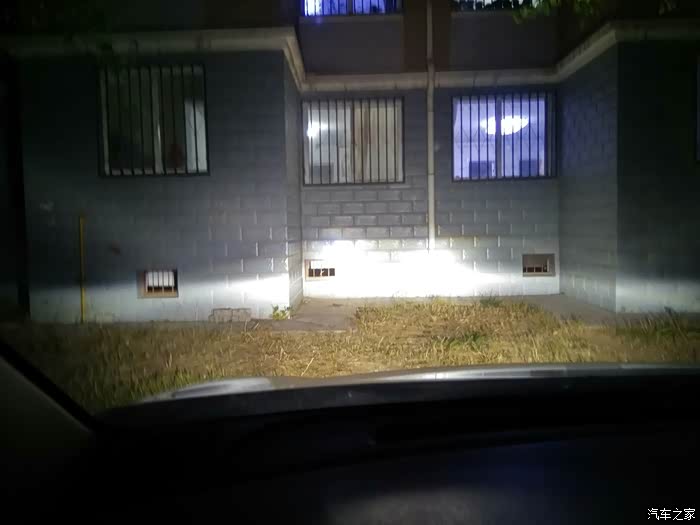

这个是远光

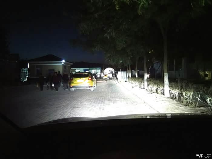

这个是近光
这个是远光
