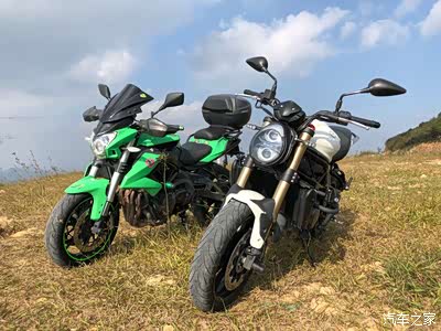

上一台贝纳利BJ600,中途骑了一段时间的贝纳利502C-15年至19年10月;
机缘巧合下升级了这台顶配752S。

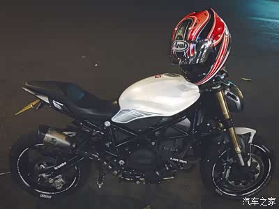

两代同影,左白(752S)右黑(BJ600)
都是Ak排气。。。

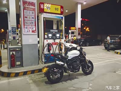

提车到手第一件事,加满油95#
提车到家第一晚,各种路试,拉急速,各种角度p弯
一晚时间跑了上百公里

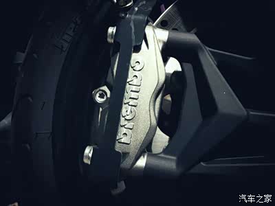

真香系列【前搭配Brembo对四】

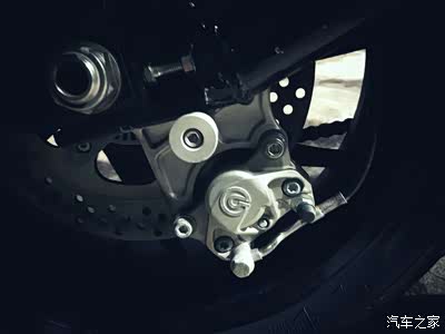

真香系列【后搭配Brembo对2】

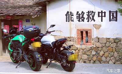

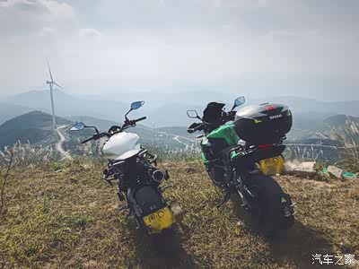

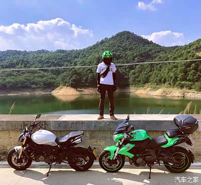

跟基友约了长说走就走的小短途。。。
机缘巧合下的提车,还有机缘巧合下的和好基友牌照神似,除了前面英文前缀,尾数三位数字都是一样的!!!
好基友入镜
想去很多地方
本人入镜
小白单入,无滤镜
2基友入镜
马祖奇减震,应对各种烂路,效果可以,比BJ600舒服很多
渺小
绿 and 白
大风车下合照

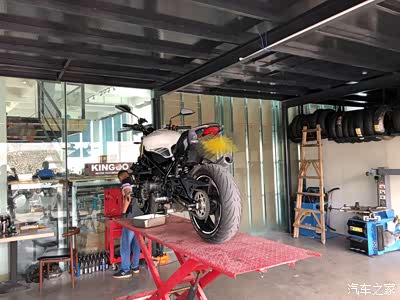

首保篇

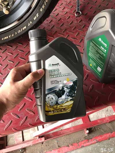

1000km首保的,
换了原厂贝纳利机滤和原厂贝纳利机油;
放下来的机油2.5升,放进的机油也是2.5升。
放出2.5升废机油
磨出不少的铁屑泥
开了三瓶,用了2.5瓶,也就是2.5升新机油注入

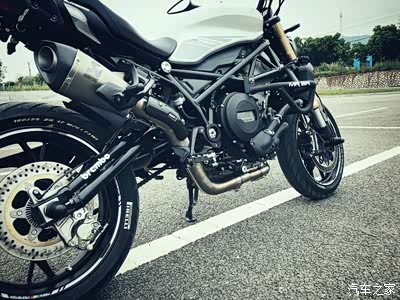

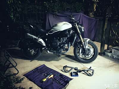

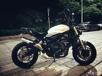

改造篇
整了大概有2周时间,

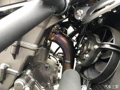

主要是卡在定制排气出了些小插曲,一期设计缺陷重新修改(刚开始设计没考虑载人的情况下排气尾段会磕到后摇臂的问题),后面加长了中段和尾段的固定,解决了这个载人磕到后摇臂的问题(感觉主要还是原厂后减震太软了,整个上下幅度很大);
还有大部分都在等快递和设想怎么改的时间花费的时间比较多。

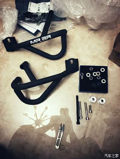

听说很多车友用原厂防摔杆倒车,水箱破裂;
吓得我回来第一件事就是找适合的防摔杆,
最后定的是这套
自己动手,丰衣足食;
刚开始拆原厂防摔棒就遇到了问题,原来右边的防摔不是从里面用内六角,而是从外面用活扳手去拆。
还好询问了专业人员。

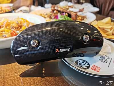

随后,我的排气防烫盖到了!!!!
随后,

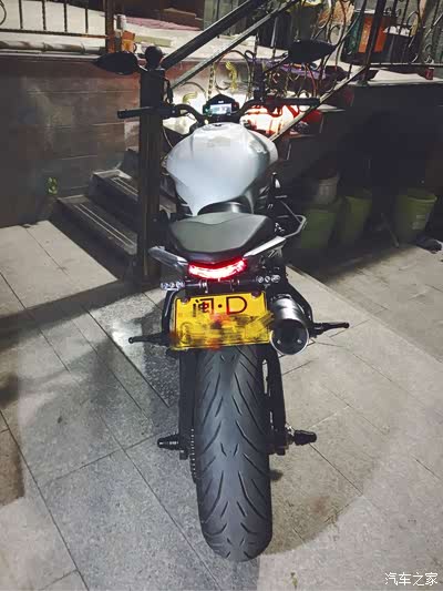

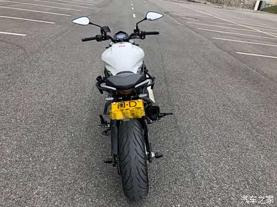

1.把原厂后挡泥板拆下,换上了后牌照架;
2.上了原厂752转向灯;
3.上了前后轮轴的防摔棒(黑)。
整个车精神了,干净利落!
帅是帅了!@!!
问题来了 ,甩泥甩到差点失去女朋友@!@@

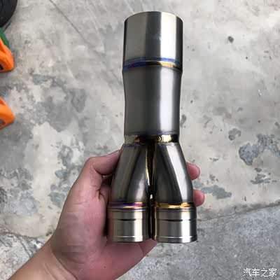

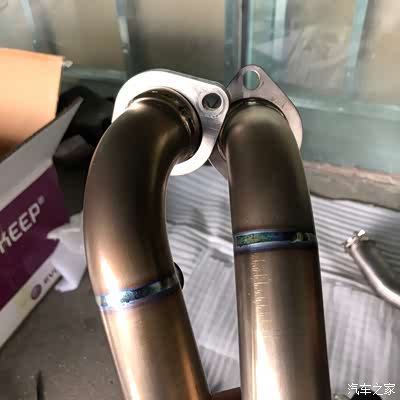

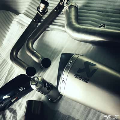

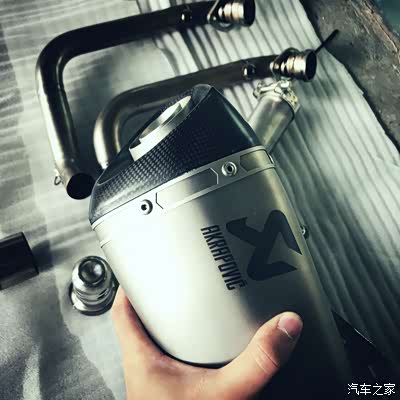

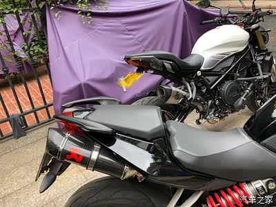

我的全段钛合金出场!!!!!
帅气AK镭射标!!!
全段快递寄来是写8KG,除去纸皮箱和抗震的那些东西,估计7KG不到的全段重量,这还包括送的不锈钢弹簧和不锈钢螺丝的重量
太迷人了
全家福,搭配两个消声,一中消,一尾消

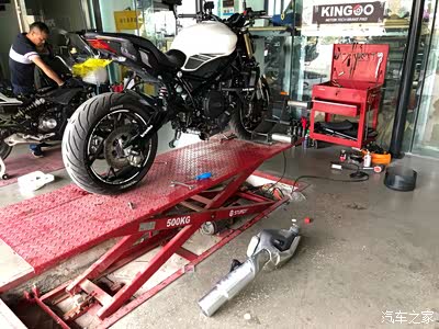

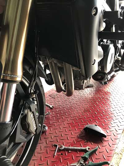

开始拆下原厂排气,原厂全段超级重,至少30kg

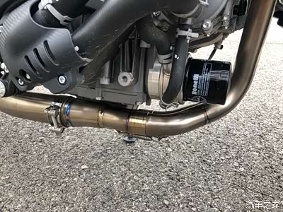

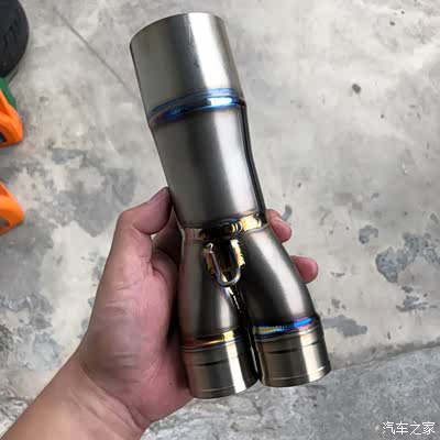

钛合金头段细节

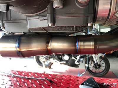

钛合金中段转接细节1
钛合金中段转接细节2

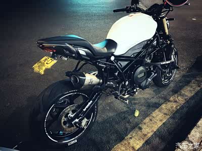

头段上车
头段很难拆,因为工具太大,我拆掉了氧传感还有水箱的一些接头
钛合金转接头上车
上车成片1
上车成片2
上车成片3

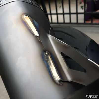

钛合金尾段焊点细节
才启动一会,头段开始发紫
美,期待使用之后的烧色变化。

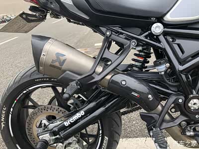

美丽的钛合金中尾段
屁股来一张

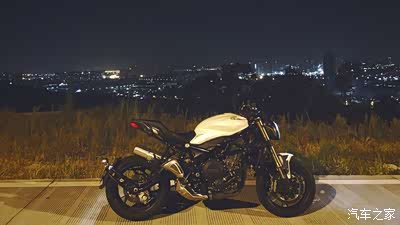

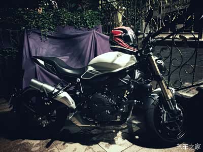

夜拍篇
夜拍1
夜拍2

改得漂亮,动手能力真强,希望发一个排气的声音
2019-10-30 21:30 回复
Ellisonxie 楼主 关禁闭 已屏蔽
途胜
亮仔骑车去巴黎 2019/10/30 21:30:49 发表在 沙发
声音在最上面

好贴,支持。换了排气后,骑乘感觉是优化了还是劣化了。毕竟尾排减重后重心应该会有区别。
好像实际没太大感觉,就是声音响了,然后提速出气量大了 顺了

排气声音听着还不错,是752专用的正品天蝎吗?什么价位?
WeR伐木累 关禁闭 已屏蔽
RAV4荣放
这个排气一改质感马上提升好几个档次。。有杜卡迪821的感觉。。排气多少钱?有链接吗?

denzelxcj 2019/11/01 11:43:05 发表在 10楼
国内手工排气,5000一套

WeR伐木累 2019/11/04 00:04:46 发表在 11楼
国内手工排气,5000一套(全段钛合金+碳纤维)

很认真看完了楼主的全帖,好帖!更赞赏楼主的有心、用心!特别是排气的改装,我认为是点睛之笔,瞬间将车提升了不止一个档次,从排气管的特写照片看,买到了正品的天蝎~目前网上的真品不多。
不过还是建议楼主尽快想办法解决甩泥丢水的问题,是很那解决,但必须解决,否则坐在后面的mm受不了的时候,就真的“离你而去”咯!

排气淘宝买的吗

原厂排气也是受不了,求排气链接,或更多声音视频,加个微信可以?

排气淘宝买的吗
是的
