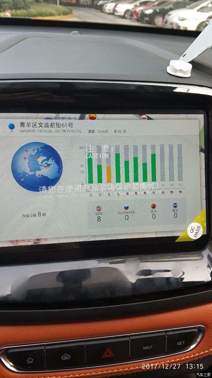

GPS信号正常

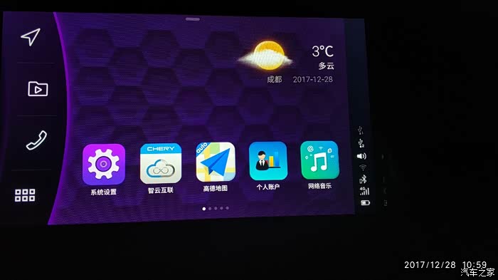

启动以后的首页,在右下角可以看到4G信号也正常。

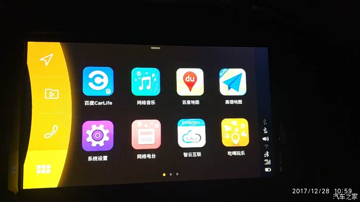

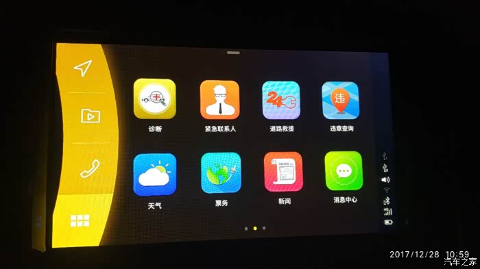

内置的APP1
内置的APP2
内置的APP3

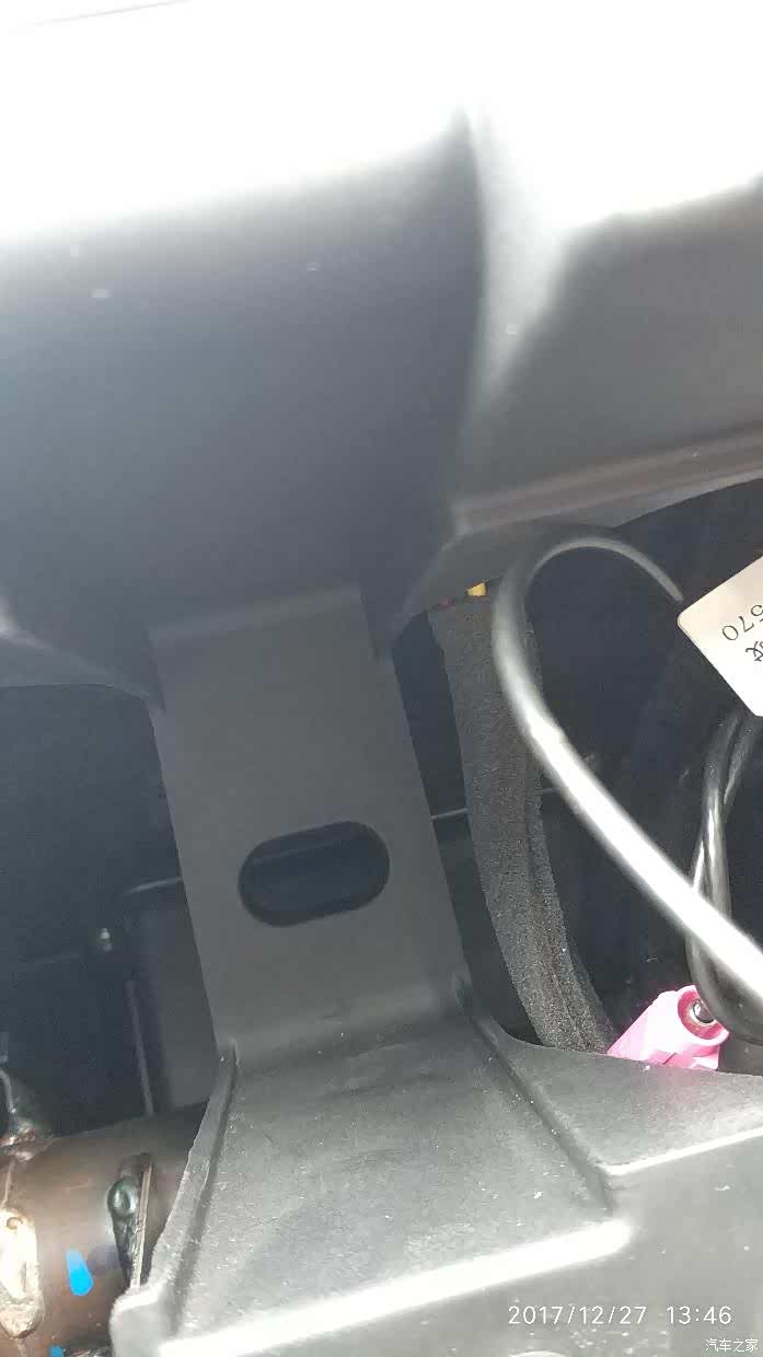

车机后面的上面有一个空间,可以放置天线。我用双面胶把天线粘在上面的塑料板上。这是粘好以后的图片,天线被挡住了。那根黑色海绵包裹的就是天线出来的接线。18款应该设计了安装位置,直接上螺丝就行了,不用这么麻烦。

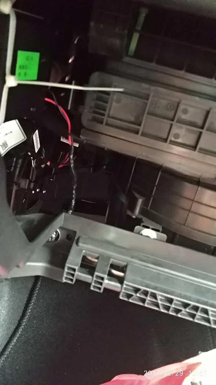

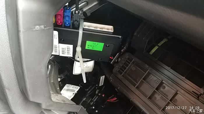

把手套箱拆开,把通讯模块用扎带绑到侧面。18款的车型厂家的做法是把通讯模块放在车机的下面一起固定。16款的那个地方突出了一点,放不下。
再来一张绑好的照片。

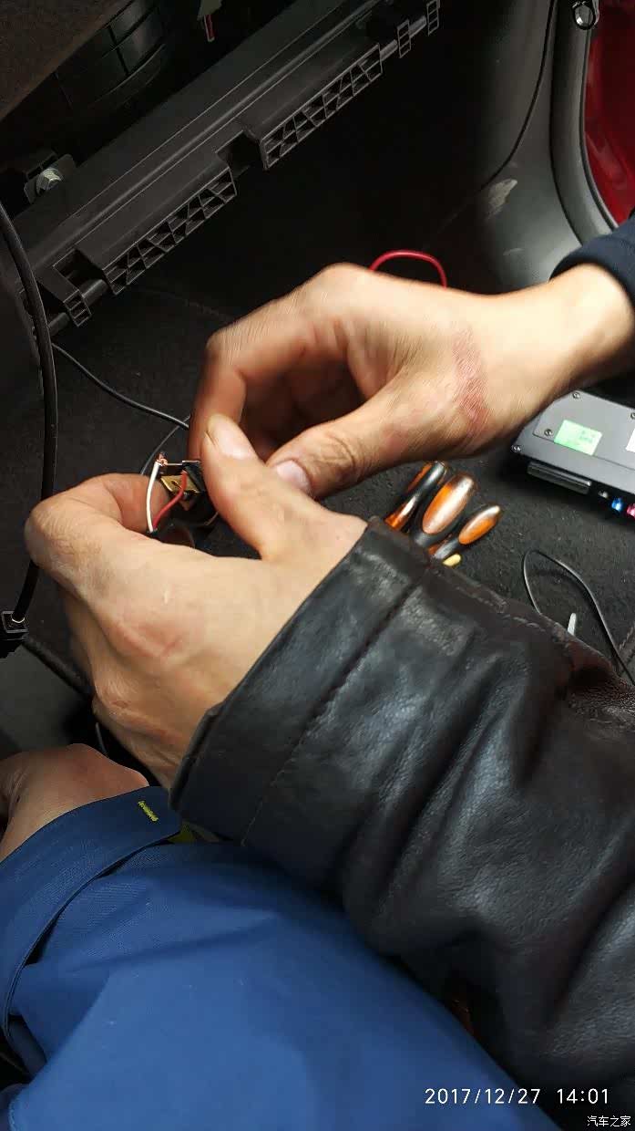

最后一步是固定电源线。偷懒的办法是从点烟器直接接到通讯模块上面,但是这样行车记录仪就无法接电了。先把点烟器接头拔出来(只要把点烟器的圆筒拔出来,不要把盖子一起拔了),然后从绑通讯模块的那个地方穿一根线进去,从点烟器的那个洞里穿出来,接着把线的正负极和点烟器的正负极接上。这样就安装完毕。
正在点烟器上接线。

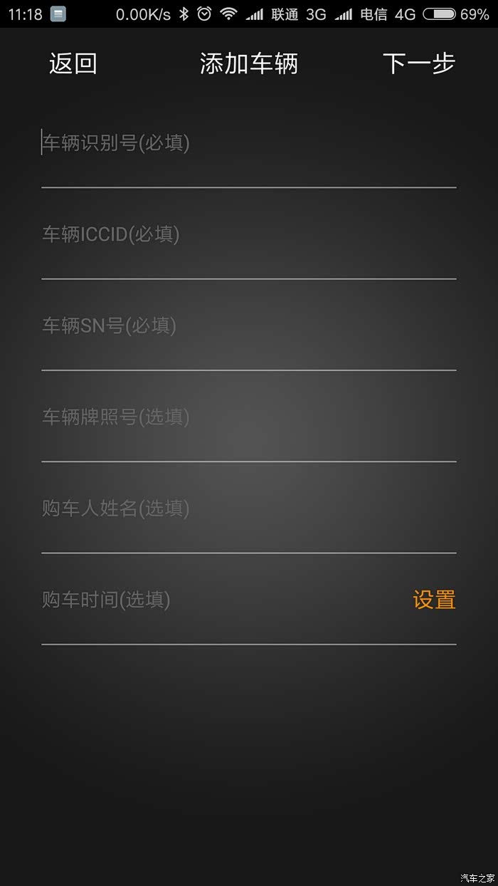

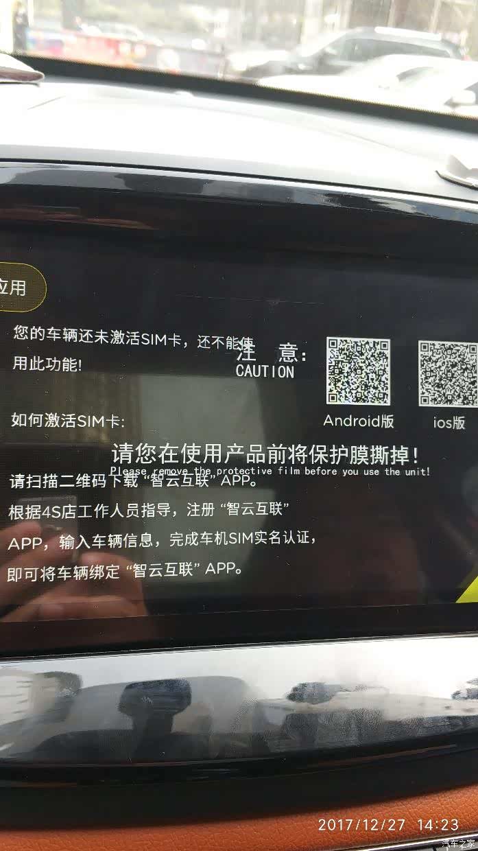

开机以后发现有4G信号,而且有4G流量,给我高兴得,又有流量又不用给流量费,以为撸了奇瑞的羊毛。后面情况说明我还是太傻太天真了,厂家和运营商的羊毛是撸不了的。过了两天发现虽然有4G信号,但是无法更新路况了。和其他车友一打听,才知道流量卡在实名认证之前一般都有100M的免费流量。没法了,只有试着注册一下。下载智云互联APP以后,输入车架号、ICCID和SN号以后,提示“车辆信息错误”,无法注册成功。开始我以为是需要4S先在系统里面注册以后才行,于是去找我的销售问问。销售说是他先把车架号给领导或者售后,然后领导或者售后把ICCID和SN号返给他,他再告诉客户,让客户去注册。这就意味着厂家已经把车架号、ICCID和SN后进行了绑定,用户注册只是一个认证过程。那么不是18款豪华的车型如果换装了3.0车机也就无法注册用户成功,也就无法激活内置的手机号,无法使用4G流量,同时也无法使用在线升级、诊断和应用管理等。
智云互联的注册界面,无法激活。
无法激活SIM卡。

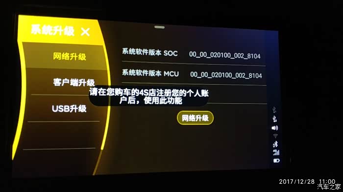

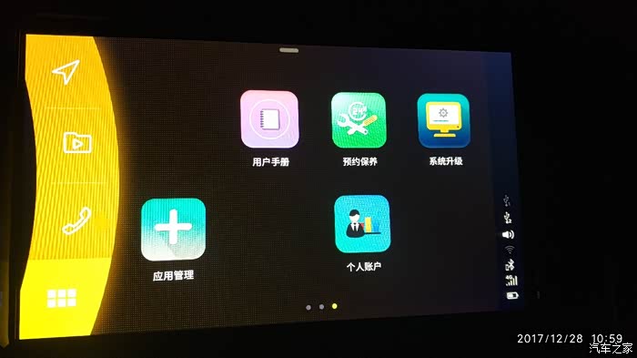

无法在线升级系统。没有找到U盘升级文件,不知道U盘升级会不会也要检查用户是否注册。

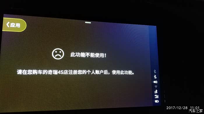

无法使用应用管理功能。

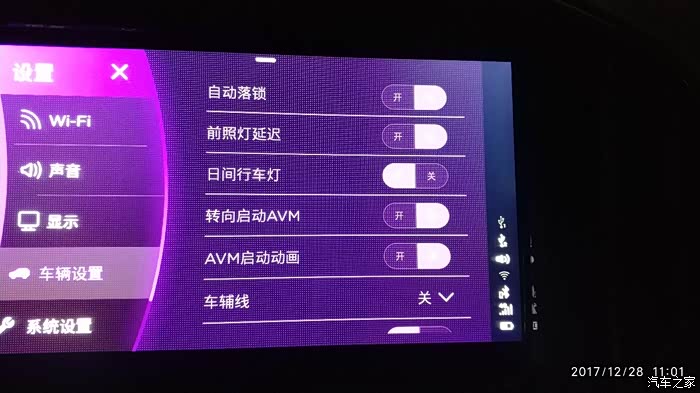

落锁、大灯、倒车等的设置

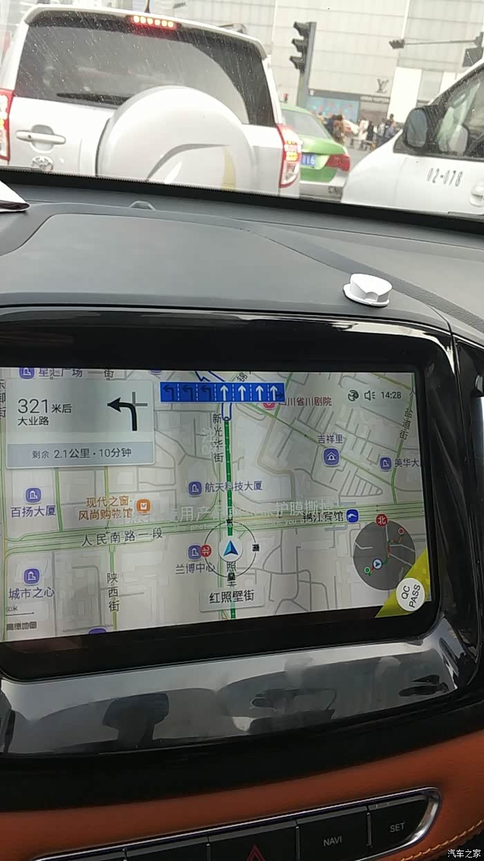

高德地图,功能比百度地图汽车版差点,但是比百度的稳定。百度时不时会出现找不到GPS信号的情况,高德没有出现过。

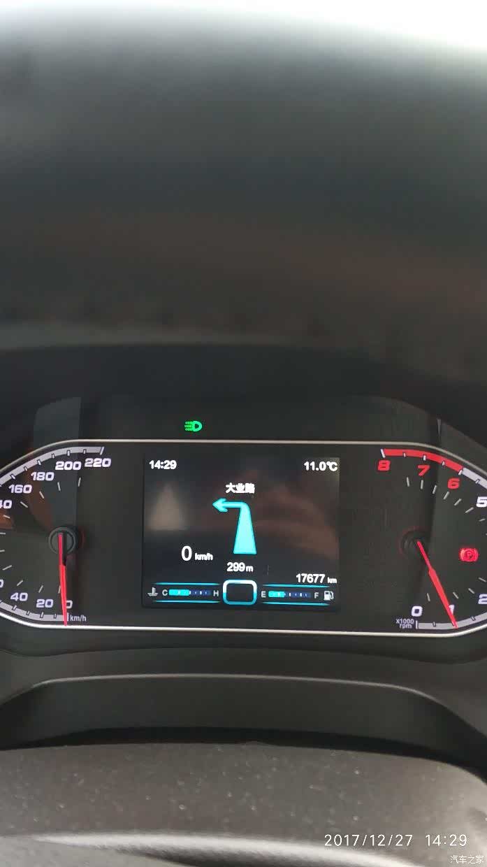

使用高德地图在仪表盘可以显示路径提示,用百度地图无法显示。
