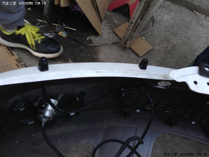

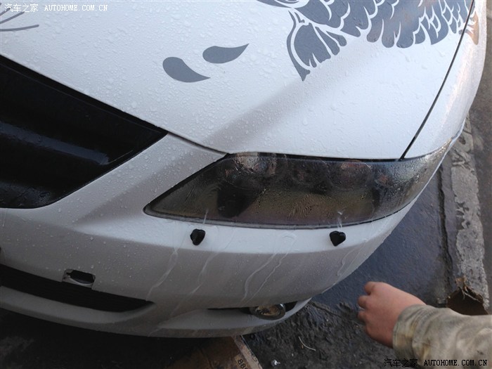

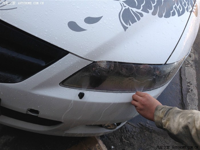

    轿跑的喷水电机不是一般的有劲以下是安装图,以及安装完成后的效果图。。
首先前杠有喷水嘴打眼,然后安装,内部走水管

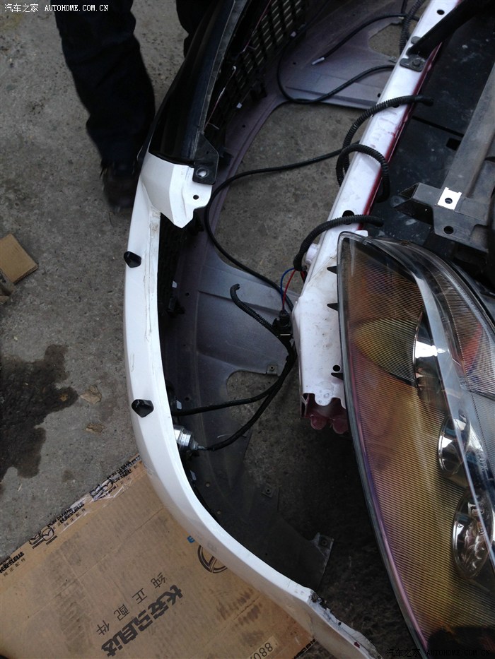

喷嘴内部接管
