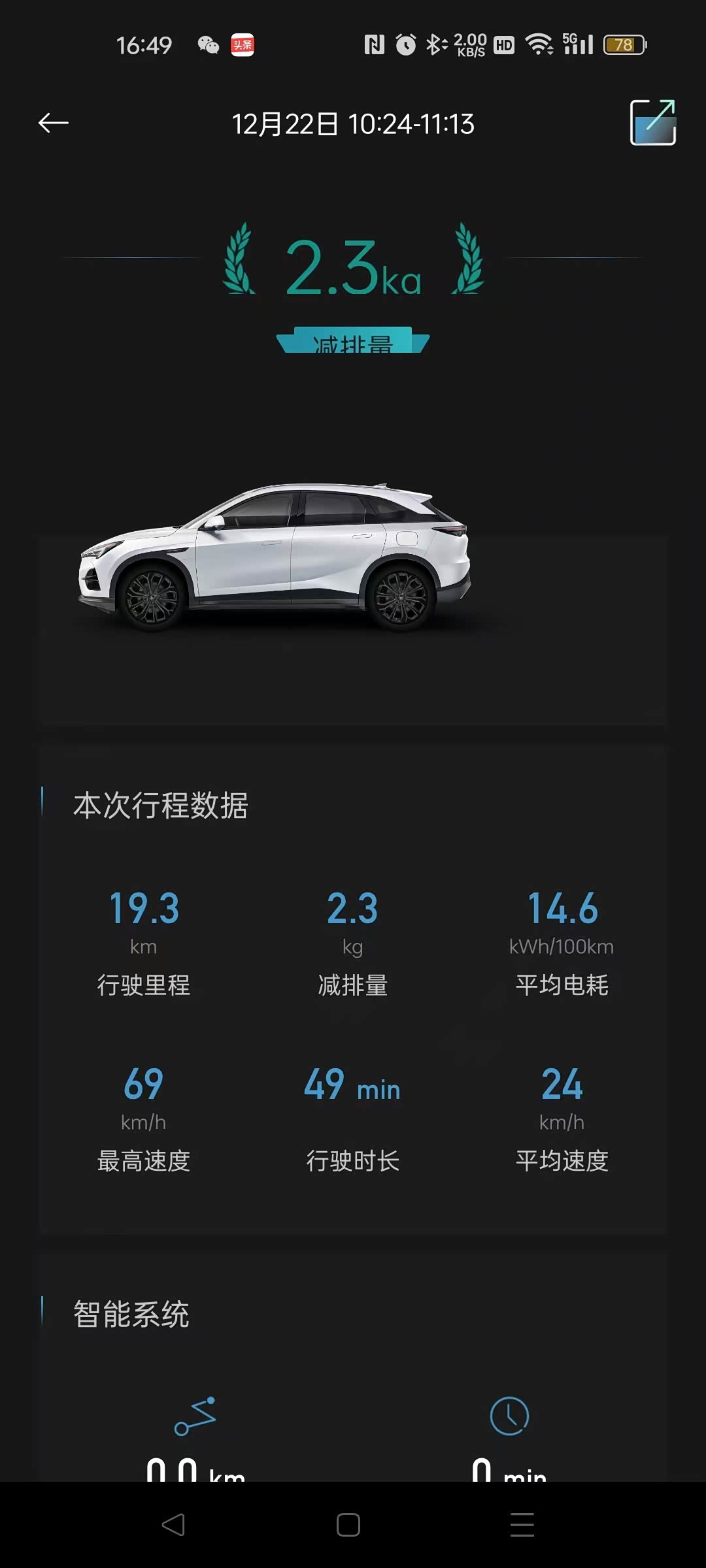

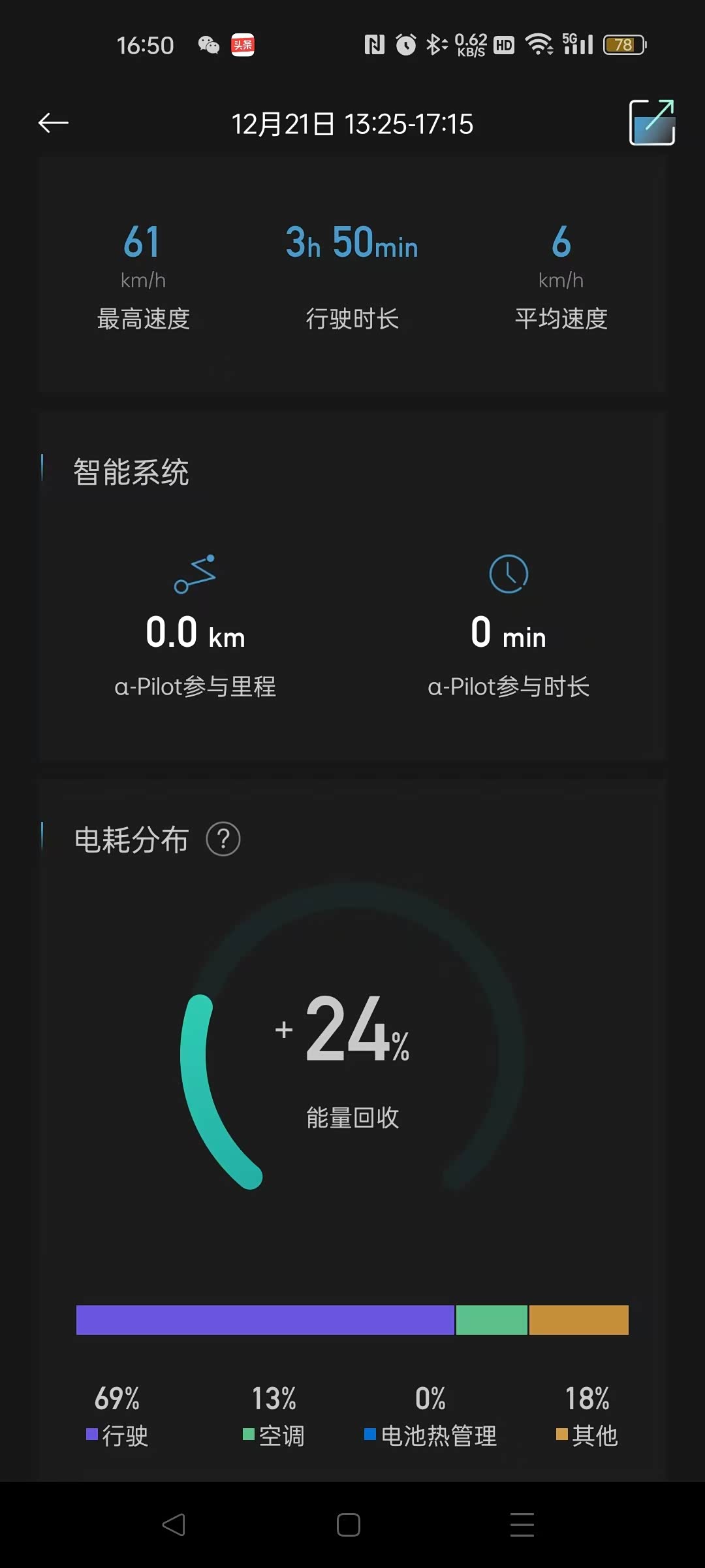

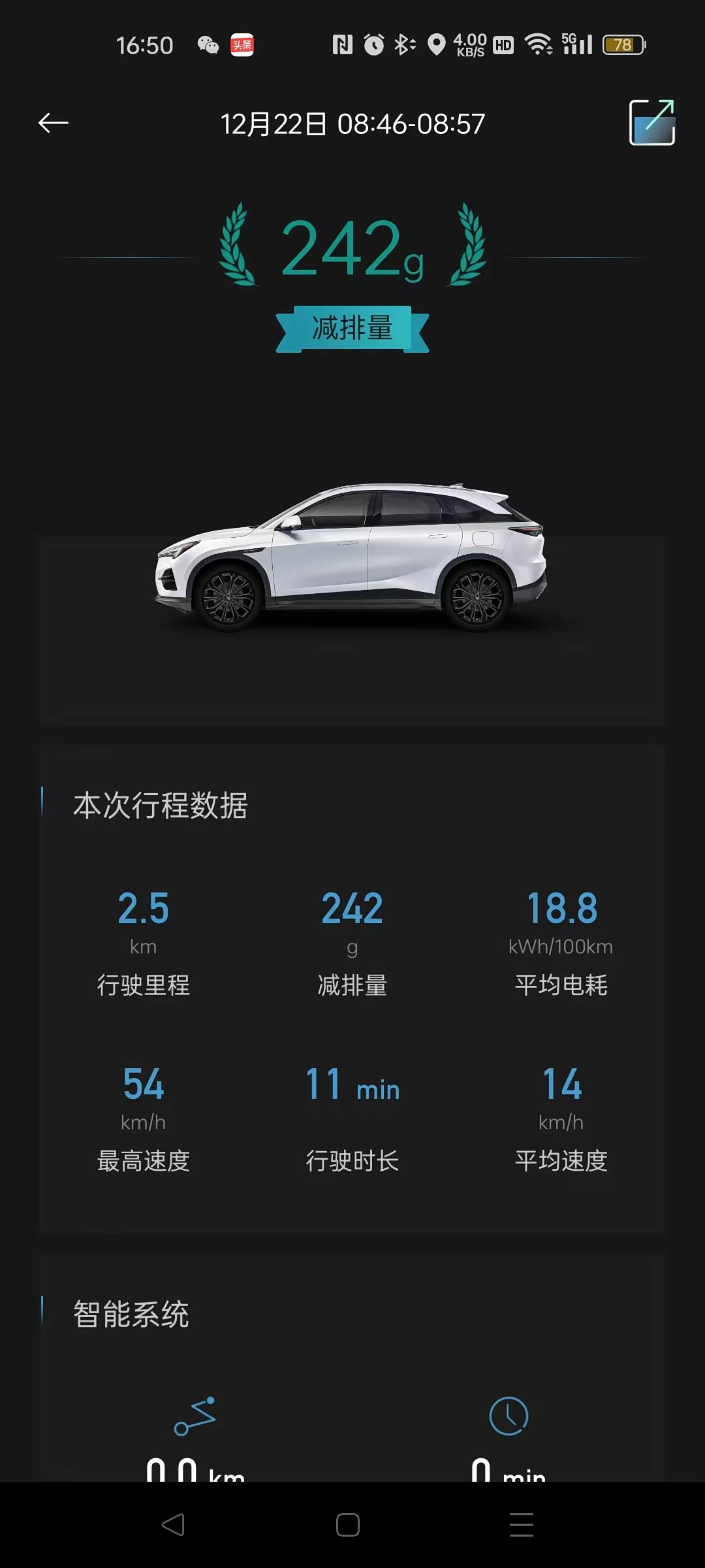

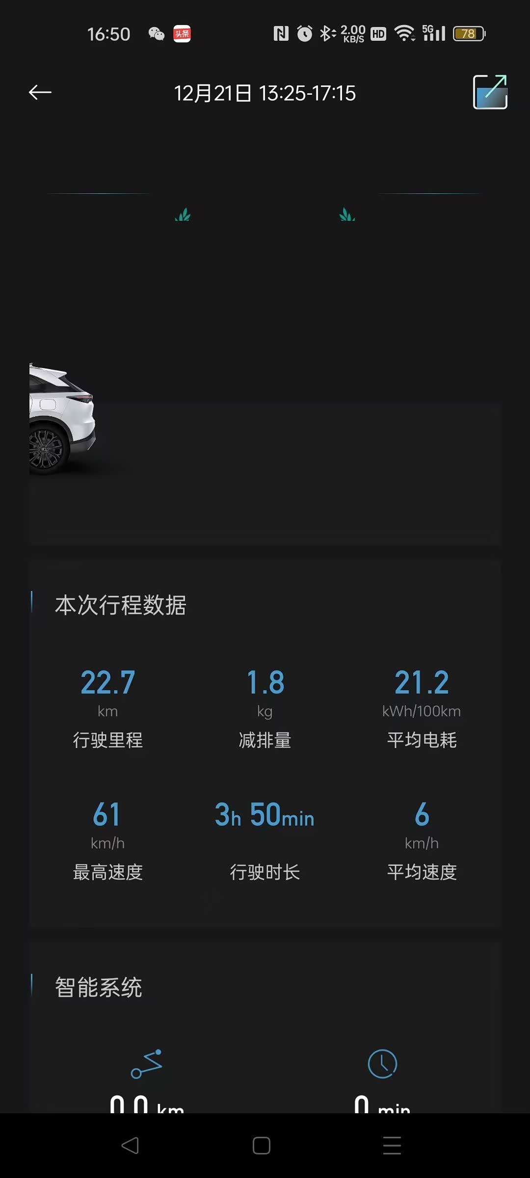

先上硬核实测数据(车型:520MAX,CLTC续航520km):10℃左右初冬,开空调26℃+中等动能回收,实际能跑430km,衰减17%;0-5℃深冬,开启座椅加热,实际续航380km,衰减27%;-3℃寒潮天,开空调+方向盘加热,实际续航280km,衰减46%。虽有衰减,但得益于冷媒直冷直热电池热管理系统,低温下电池活性保持稳定,未出现断崖式掉电。

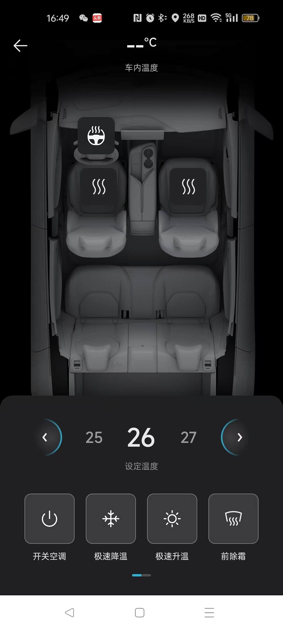

分享3个亲测有效的保电技巧:一是远程预热,出发前10分钟用APP开启电池+座舱预热,实测通勤60km能多留6%电量,充电前预热还能让快充时间缩短15分钟;二是空调制热组合,优先开座椅+方向盘加热(功率仅0.5kW),再把空调调至23℃内循环,比单开空调省40%电;三是调节驾驶模式,城区用舒适模式+高动能回收,高速保持100km/h以内,能大幅降低电耗。
