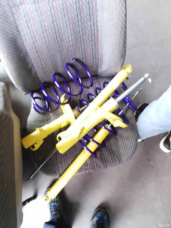

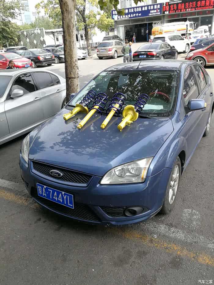

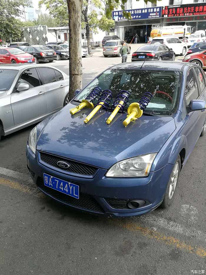

最近给车保养了一下,更换了全套三角臂,拉杆,平衡安胶套,后胶套。

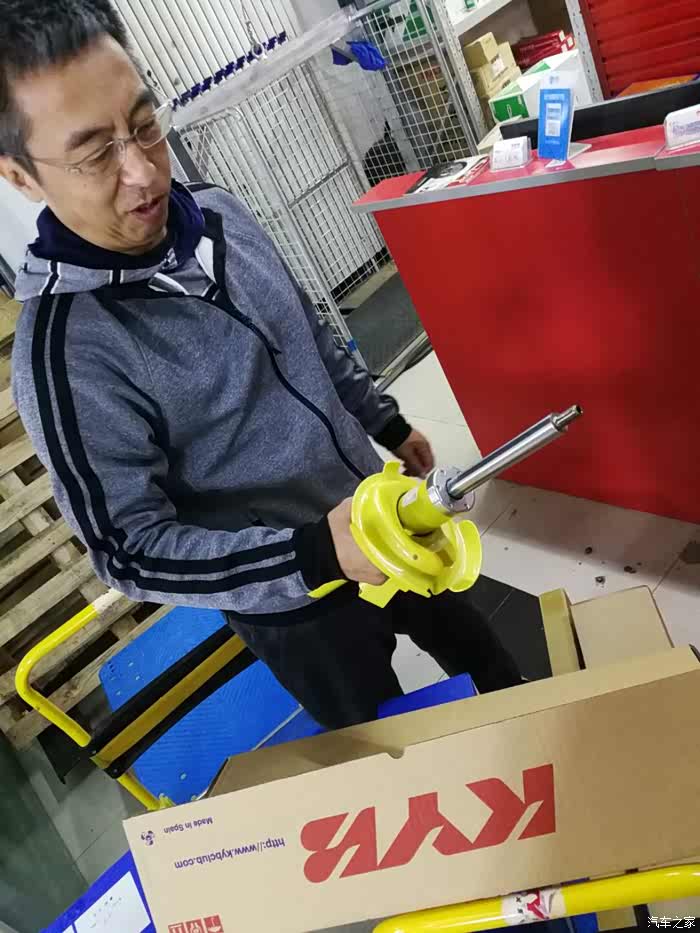

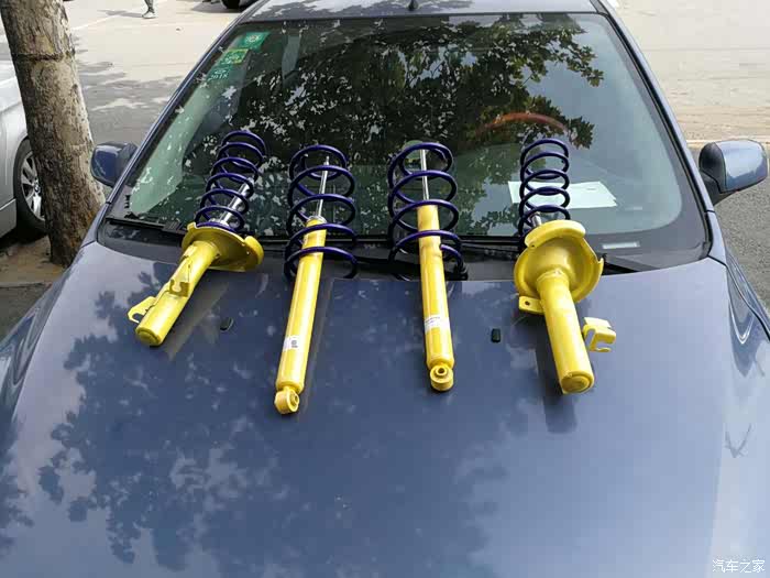

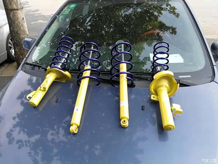

之后觉得福克斯还是应该更运动一点,所以就定了全套的福克斯KYB黄桶。

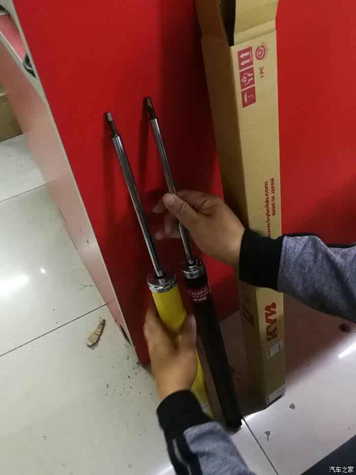

但是卖家KYB后减震器桶07款的没有现货,订货要几个月,所以就用了新款福克斯的后减震器桶,卖家老板说一样可以用。

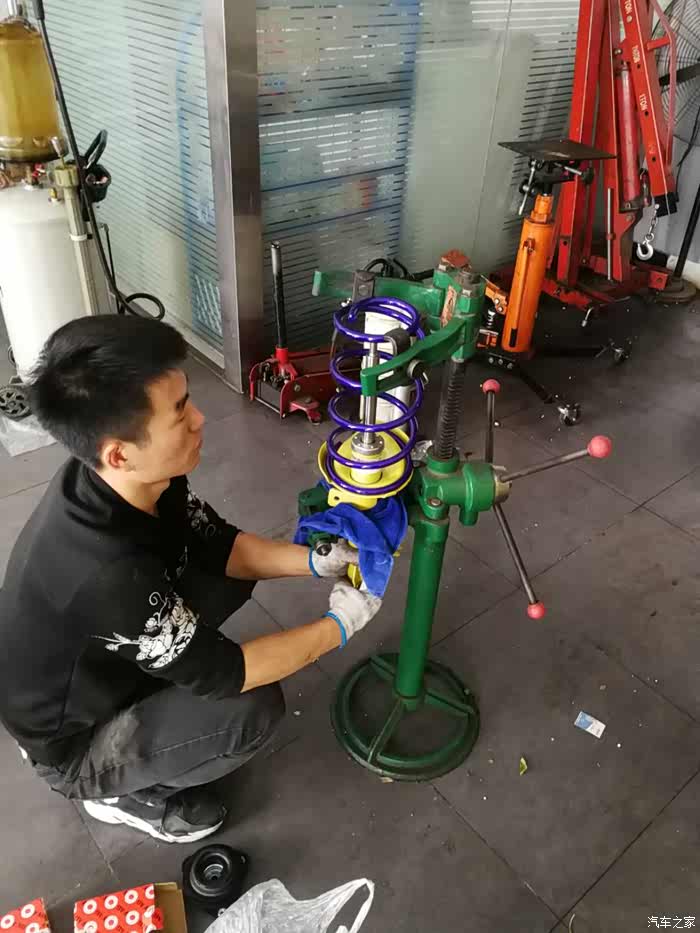

现在有一个问题,后轮换完弹簧和避震器之后车身高度还是4指多。前轮是两指多一点。
这个太坑了 懂行的可以给我说一下为什么吗?
驾驶感受,我原车的后避震12年都没有换,但是没有漏油。
换下来之后已经不回弹了。前面的减震器之前是用的一套副厂减震器。
巨差。120省道就一直多余的弹跳。那跳的太欢了。
换完KYB的感觉就是,卧槽换了一个车。那叫一个好开。
就是稳,减震软硬适中,路面的颠婆过滤的很干净。
但是作为车手的我,还是觉得这个减震器有点软。要是在硬一点就好了。
但是我媳妇免为其难的骗她坐了一次,评价时就是这车太破,太差,太颠簸了,太硬了。舒适性太差了,赶快处理掉,不要让我再看到。和英菲尼迪Q70L比较的。过减速带我媳妇呵呵,你懂的,我只能20公里不到过去。
但是我还是觉得KYB黄桶在福克斯上,要是在硬一点就好了。
