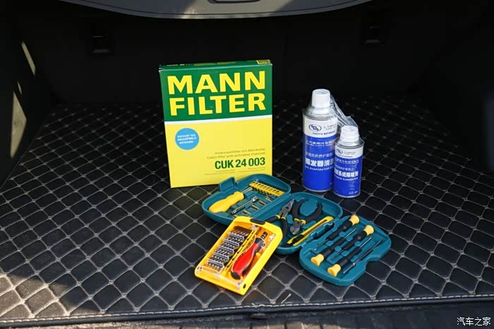

现在网购就是便利,挑个包邮圈的,基本上第二天就能到。结合上一台车(14款君威)的使用经历,这次空调滤还是选择熟悉的牌子,为了避免广告嫌疑,就不提品牌了,只分享型号CUK24003给大家,1.5T和2.0T上都能用。空调系统清洗产品,照旧还是选择通用自家的,依然来自某宝。

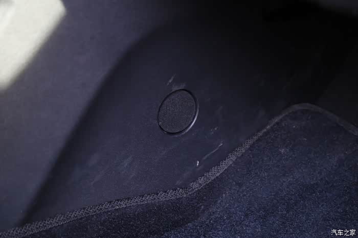

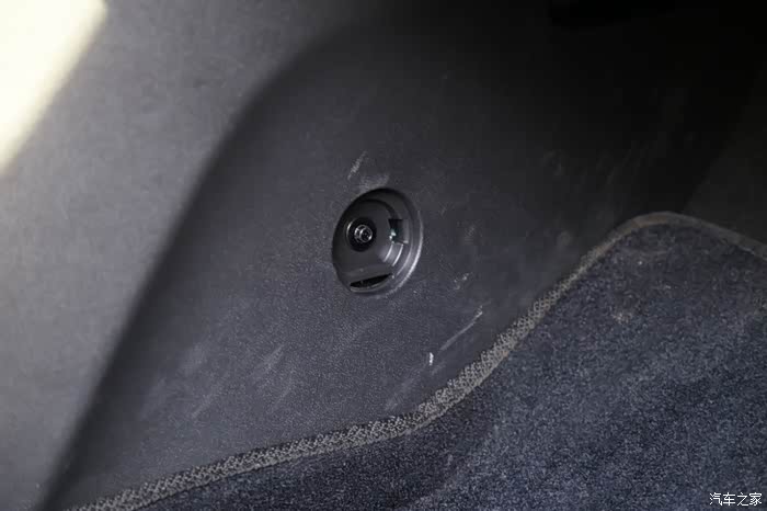

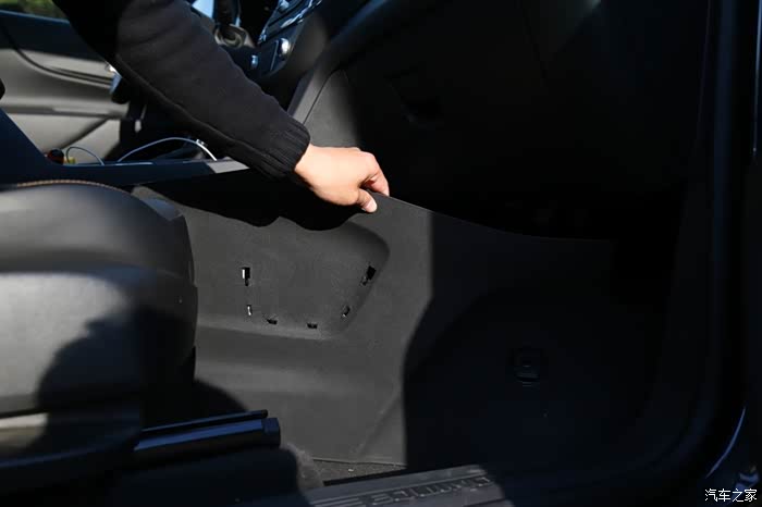

按照之前在君威上的操作经历来看,应该也是要拆掉中控下沿右侧的这块挡板,但怎样才是正确的拆解步骤,这个无从知晓,只能自己边研究边拆了。

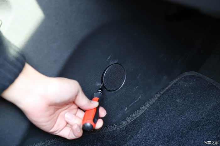

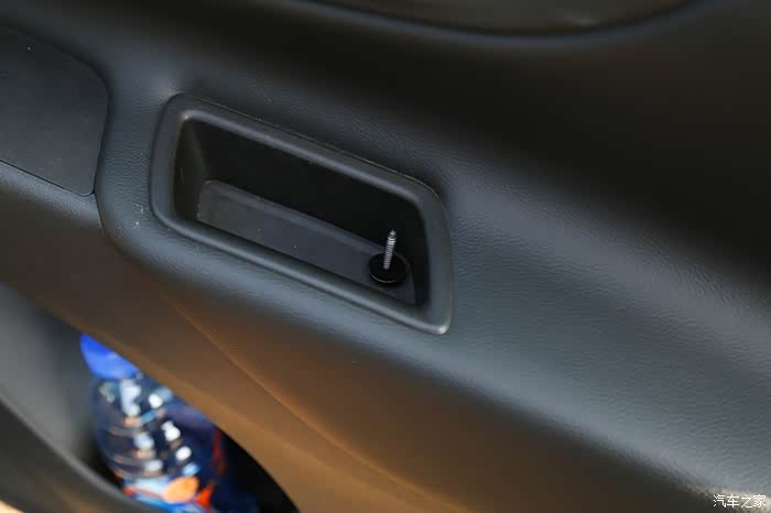

这里有一个挡盖,用扁口起子撬开后,露出固定螺丝。

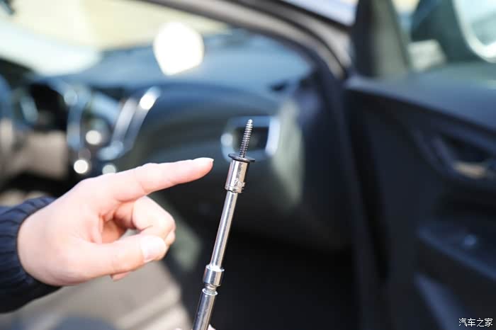

用7号套筒逆时针拧下即可
拆下的螺丝放到门板这个位置正好

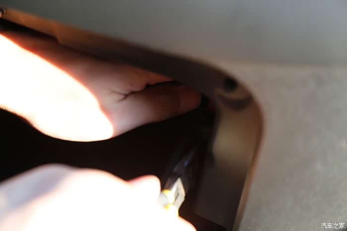

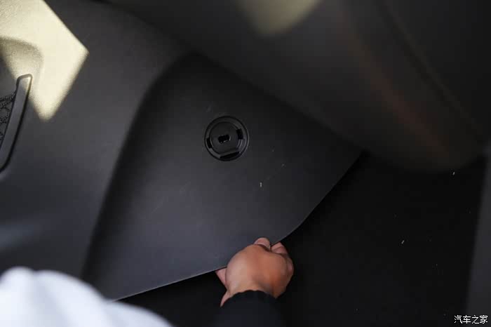

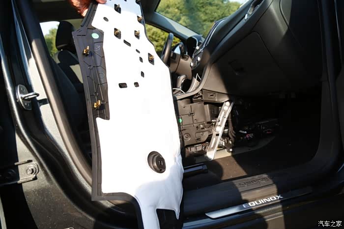

从下沿掀开挡板,中间的卡扣会顺势解扣。
上沿同样为卡扣连接,但间隙比较小,拆的时候用些巧劲,切不可心急。
3分钟后挡板顺利拆下,内侧贴有隔音棉,用料比较厚道,为雪佛兰点个赞。

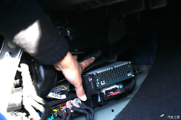

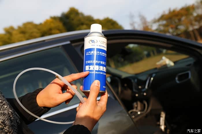

拆开挡板为了啥?当然是为了清洗蒸发器!用到的材料便是这种专用的清洗剂。

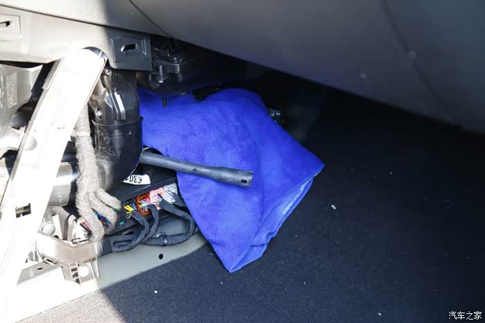

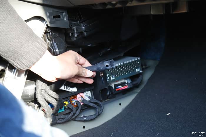

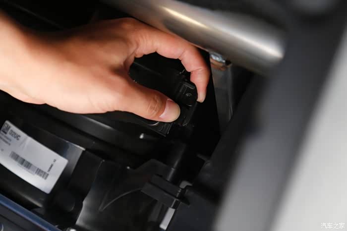

先拆掉这根软管,外侧有个倒钩,一定要先退下来,不能蛮拽。

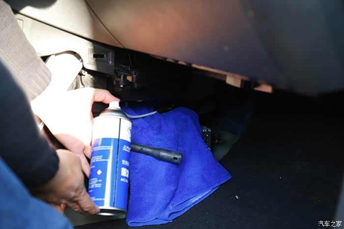

做好防护工作,干毛巾铺到管子下沿,以防溢出的清洗剂渗入下方的电器中。
把喷清洗剂的管子伸进去,尽可能的深入一些。
喷前摇一摇,这样出来的泡沫会更多,在蒸发器上的停留时间会更长,清洗效果会更好。当清洗剂开始往外溢出的时候,应迅速接上先前拔掉的软管,以免弄到电器上。

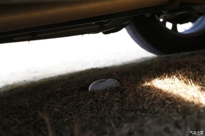

清洗过蒸发器后,清洗剂会顺着空调下水管流出车外,当不再往外滴的时候,接着喷剩余的清洗剂,这样两三个来回后,蒸发器也就清洗干净了。

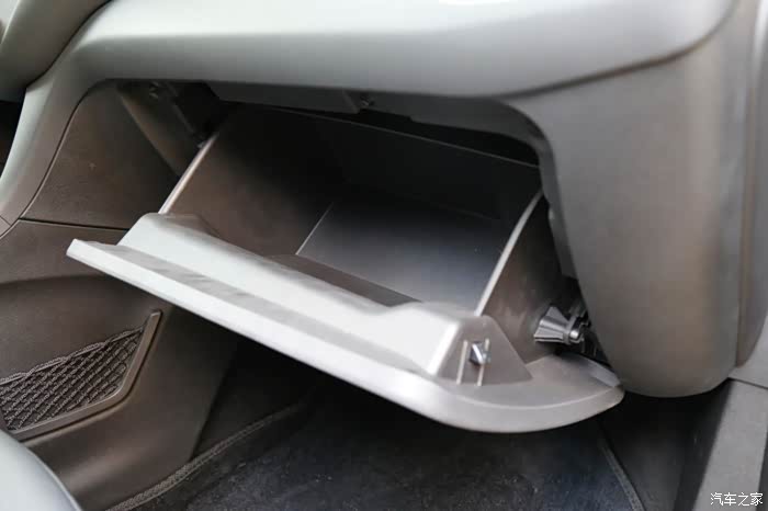

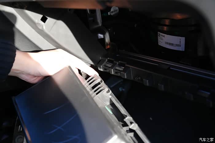

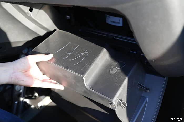

下面接着清洗空调管路,首先需要拆除手套箱,取消空调滤。由于冬季温度低,塑料比较硬,可以借助尖嘴钳来拆拉杆上的卡扣,不过千万不要像我这样直接来,如果能垫上一些纸巾等软物,就不会在卡扣上留下痕迹了。
后方两边还各有一个限位器,从卡槽里退出来,手套箱也就顺利拆除了。
相比于侧板,手套箱明显要好拆很多,装复的时候按照方向步骤操作即可。

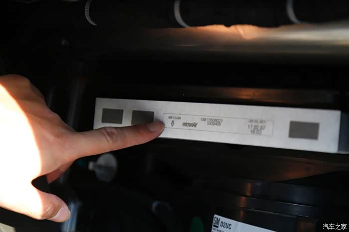

手按的部位便是空调滤的外壳,两边各有一个卡扣。内部操作空间不是很富余,需要一些巧劲,切莫心急。

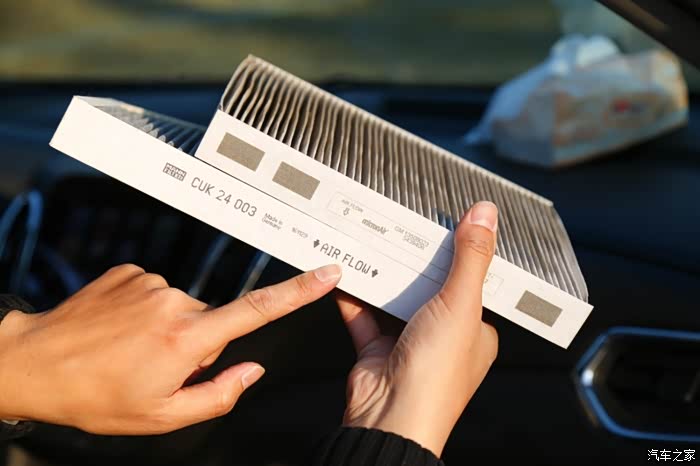

白色的长方体就是空调滤了,箭头的指向便是空气流通的方向,一定要记住了,待会换新的空调滤的时候会用上。

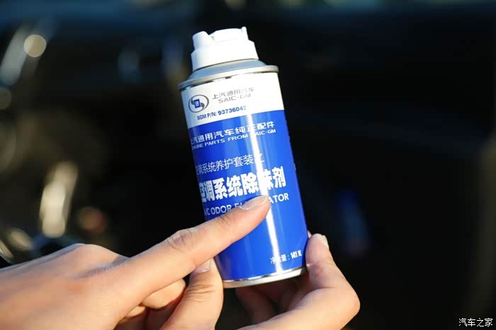

空调管路除味剂隆重登场,不过在喷之前,我们还需要做一些准备工作。

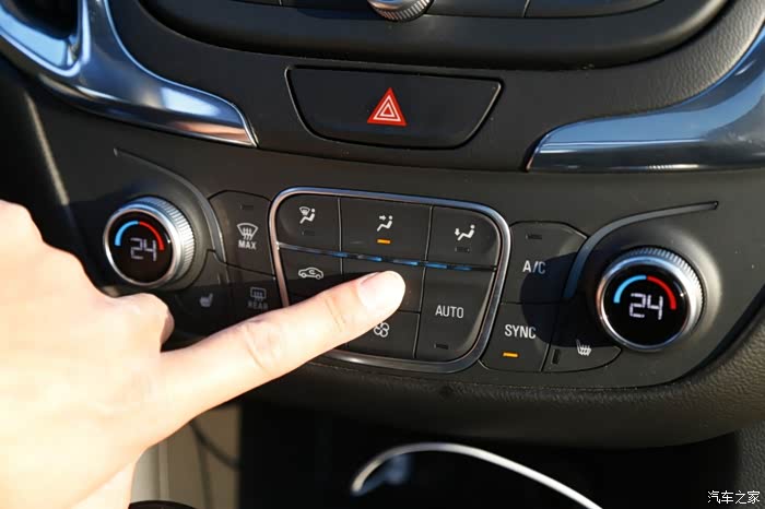

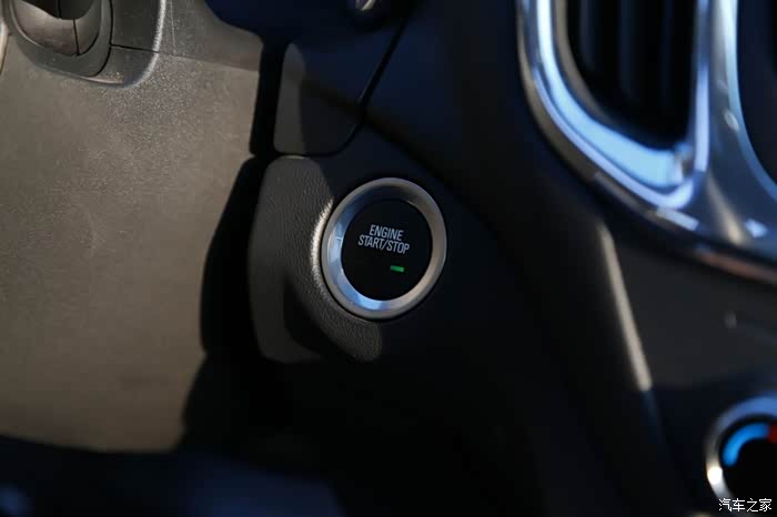

发动车辆
等发动机怠速稳定后,打开空调(非冷气),选择外循环,开启所有出风口,并将风量调至最大。

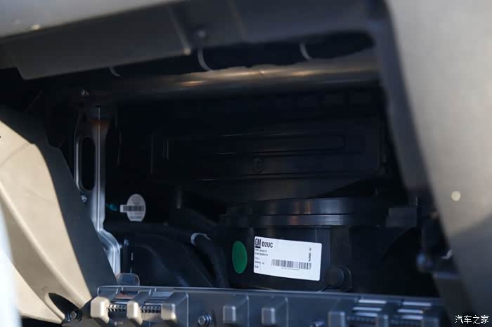

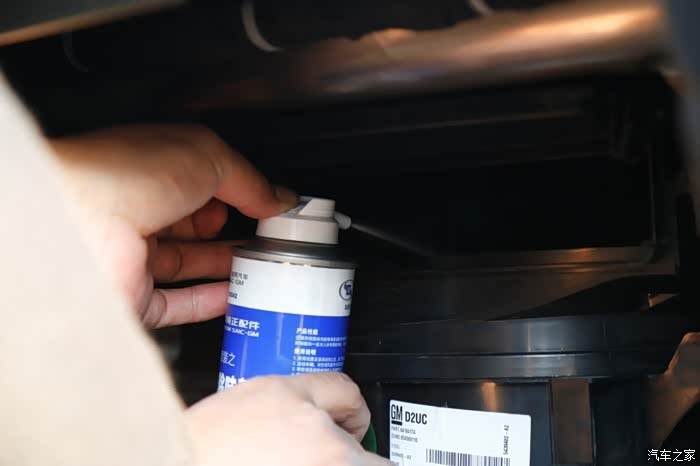

取出空调滤后,下面露出的就是鼓风机了,朝着扇叶将除味剂一股脑儿全喷完。
将空调模式切换成内循环,并关闭所有车门、车窗,保持5-10分钟运转。

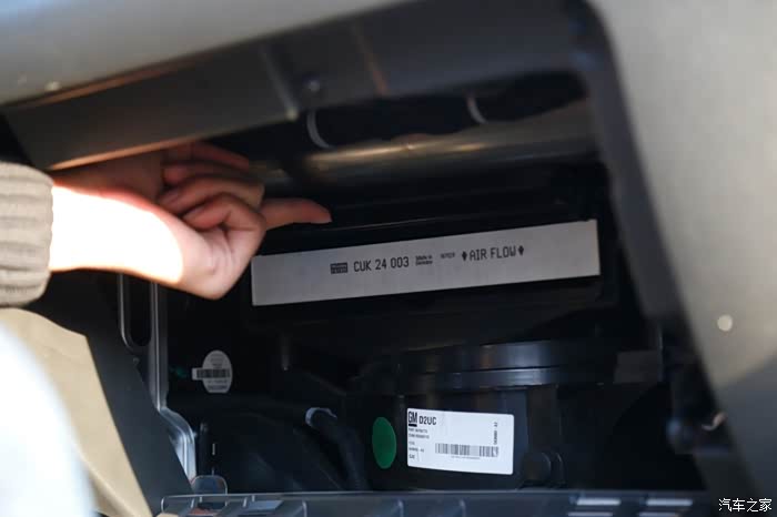

虽然原装的空调滤还没到脏到非换不可的程度,但既然买都买了,拆也拆了,还是换上全新的吧。现在选择空调滤,必须选择双效型的,过滤PM2.5及有害气体更彻底一些。
先前提到过的方向问题,安装的时候一定不要弄反了。
