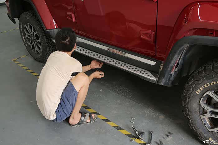

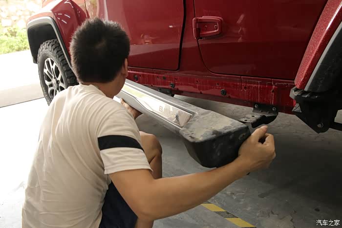

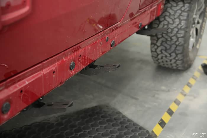

原车侧杠拆车。先拆把踏板的支架拧松拆下。
这样就可以用力拉出来了。
踏板支架一共有三个。带LOGO的侧护板也要拆下。
原装的和改装的对比。个头体积是原厂的大,坚硬程度和重量是改装的硬核。

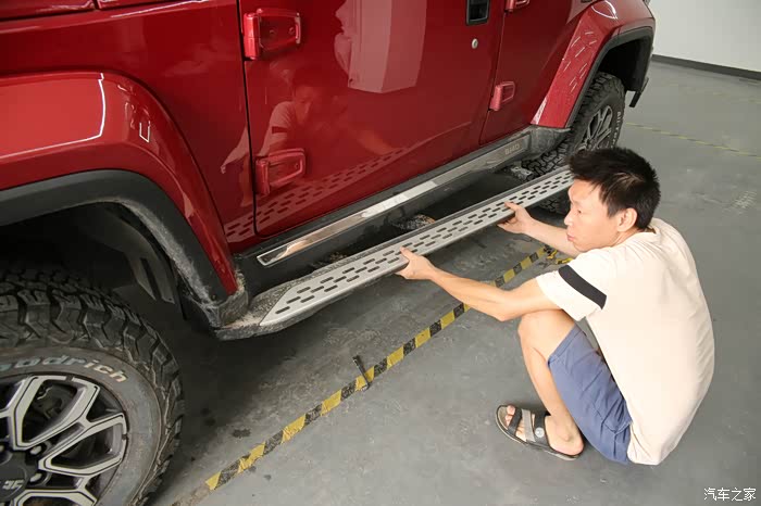

安装新支架
底部上螺丝费点时间

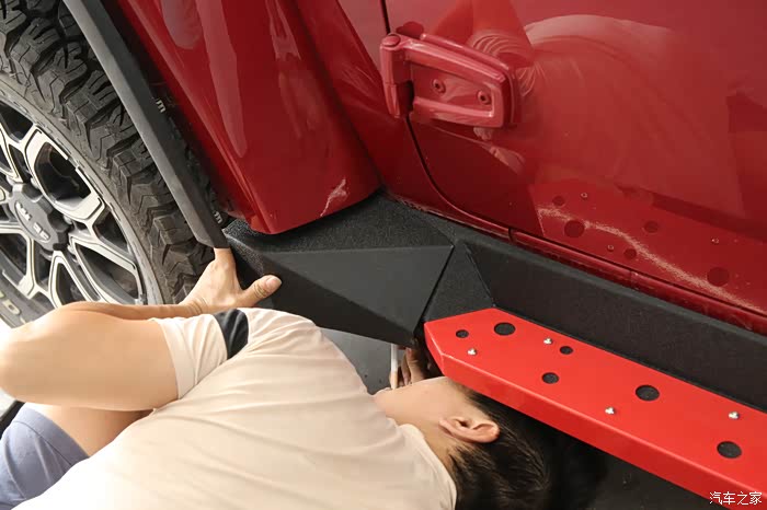

这个拼接拐角可以充当挡泥板用。
安装了一边,另一边***
装支架,宁螺丝就这么简单

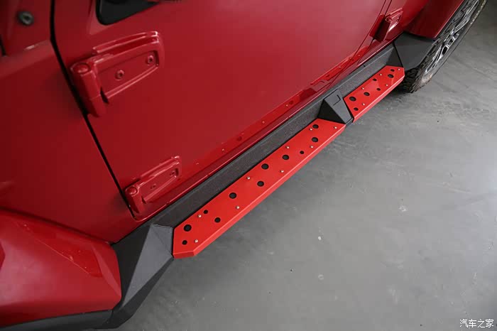

完成
效果还可以,红色挺搭的

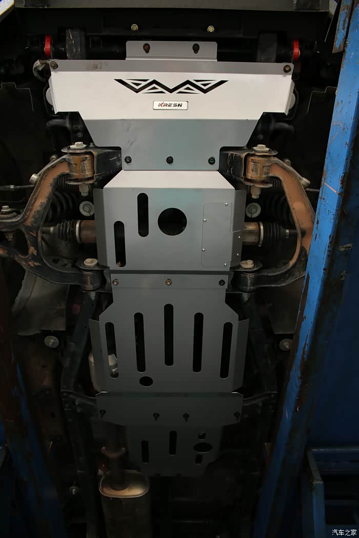

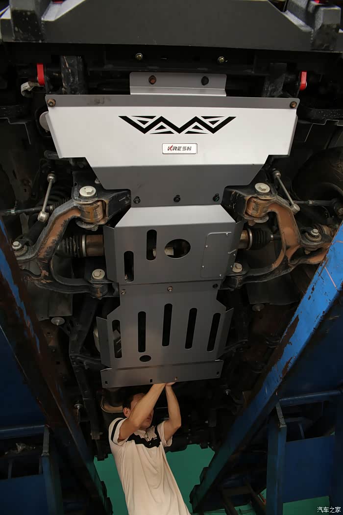

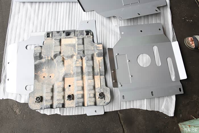

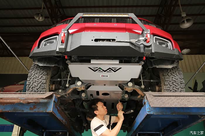

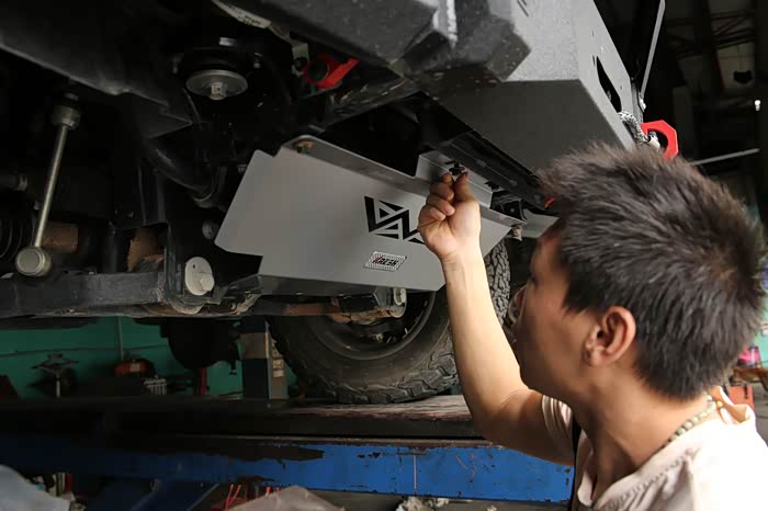

自己没有起降架,所以到外面的维修店借了工位。费用一次收个35块钱。护板准备就绪,锰钢四片装,厚度3MM
原车塑胶ABS胶的对比,原厂自带护板这个还是要点一个赞的。不越野的话完全够用。越野的嘛,肯定要升级。
拆了原车底盘护板,空空如也。要是越野的话不装护板不放心啊。

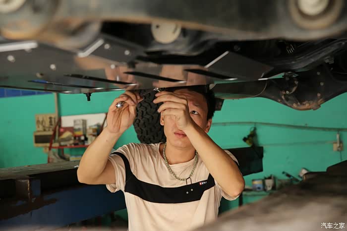

原车空位,直接对位安装即可。就是拧螺丝即可。
一下子三片搞定了。

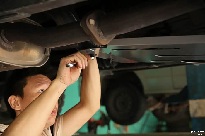

第四片安装中
最后紧固一遍所有的螺丝
安装完成,可以放宽心浪了。再也不怕磕碰底盘了。
