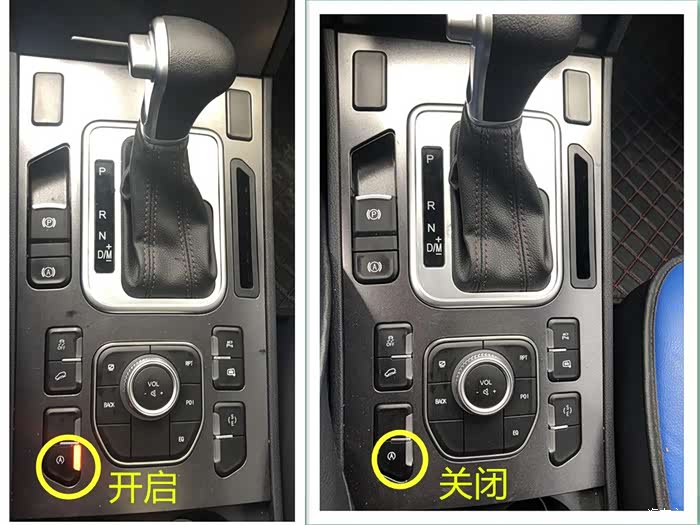

》》》这个配置就是-------------自动启停功能。
》》》科普一下:发动机自动启停就是在车辆行驶过程中临时停车(例如等红灯)的时候,自动熄火。当需要继续前进的时候,系统自动重启发动机的一套系统。

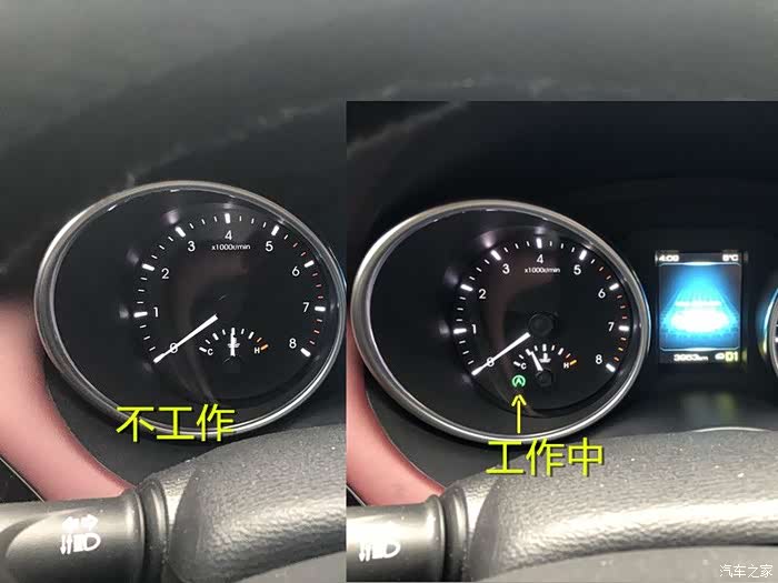

(2)水温过低(临界温度为70°)不工作--每天早晨出门冷车的确不工作
水温过低(临界温度为70°)不工作

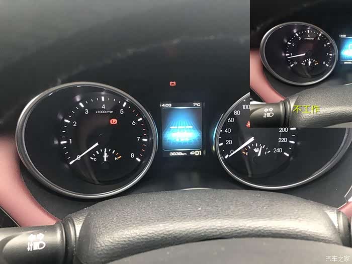

(5)蓄电池电量过低(低于60%)不工作-------前段时间电瓶漏电,电量不足,曾一度怀疑自动启停坏了。

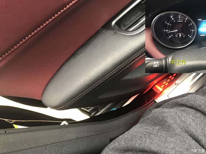

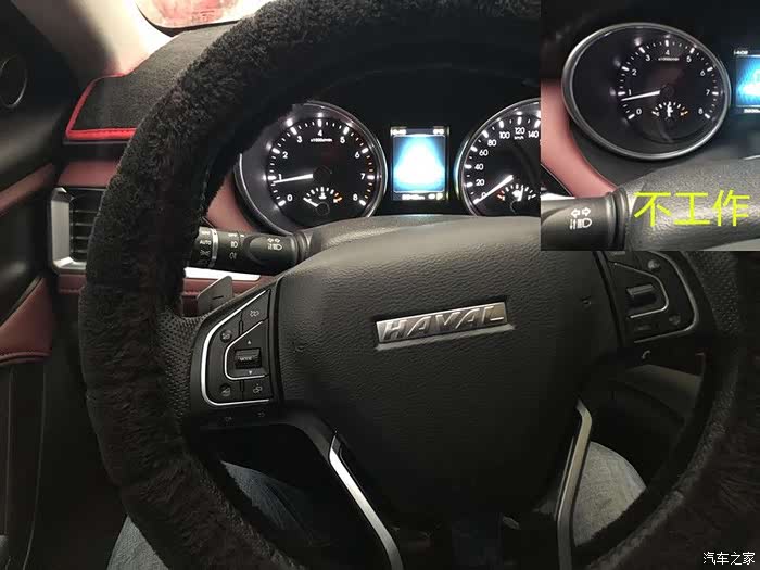

(7)前排安全带没有系好不工作-----------------特意试了试故意松了松安全带又插上。
结果行车电脑显示:“退出启停,手动重启”
当时在红绿灯那没来及拍照,只好重启了,
好像是这个八个字,已经记不清了
当时在红绿灯那没来及拍照,只好重启了,
好像是这个八个字,已经记不清了

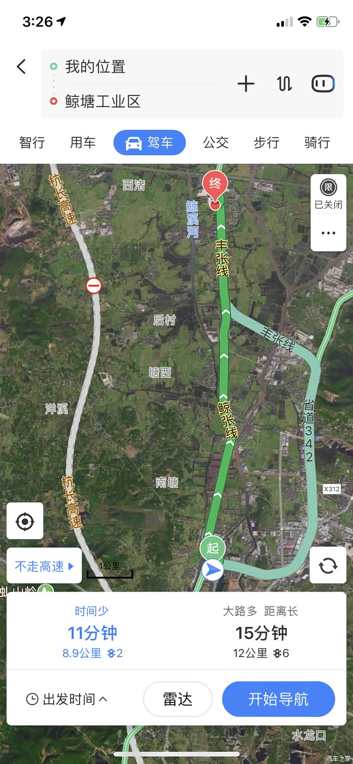

看交通状况,我住郊区,到上班的地方不过9公里左右,只有两个红绿灯,都不一定停的到,上面说的条件我开车路上基本遇不到了,况且自动启停也算个智能的,早晨冷车出门也不工作,关与不关对我来说也就没有区别了。基本上所有的条件一般情况下我都不会遇到,哈哈 所以我选择不关了
