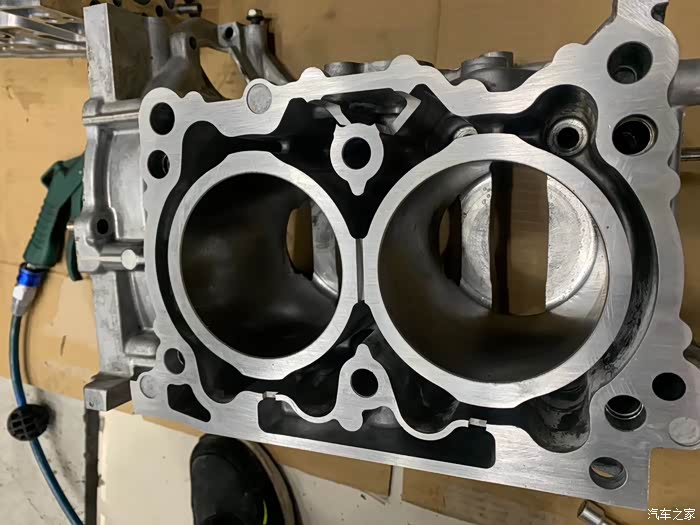

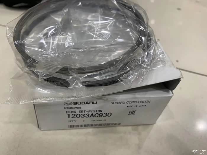

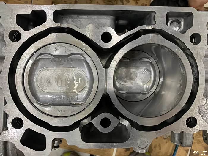

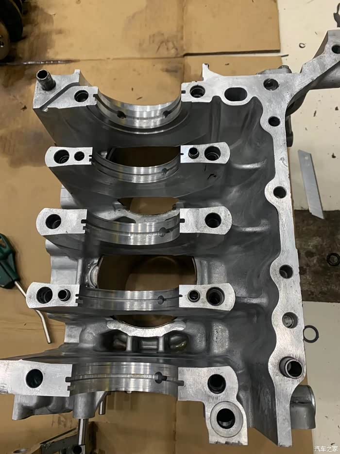

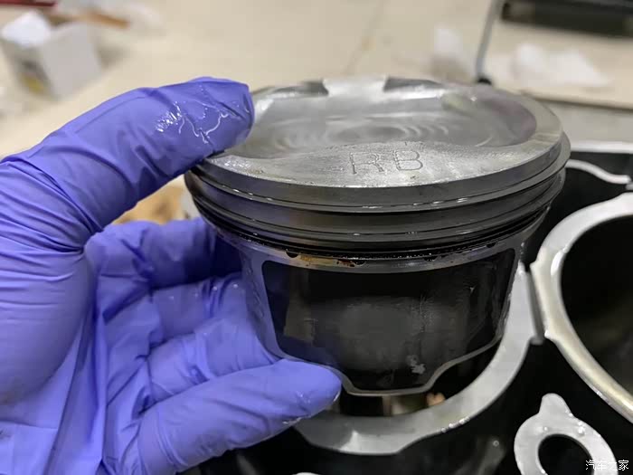

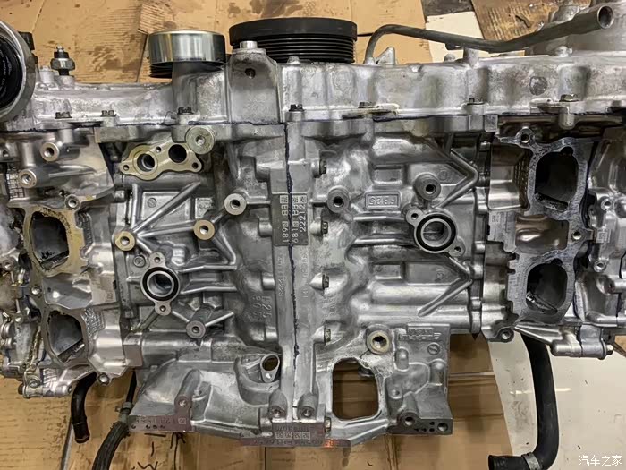

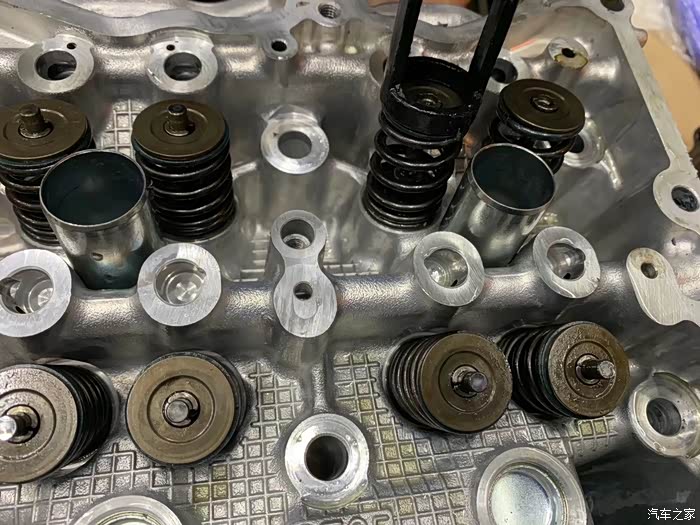

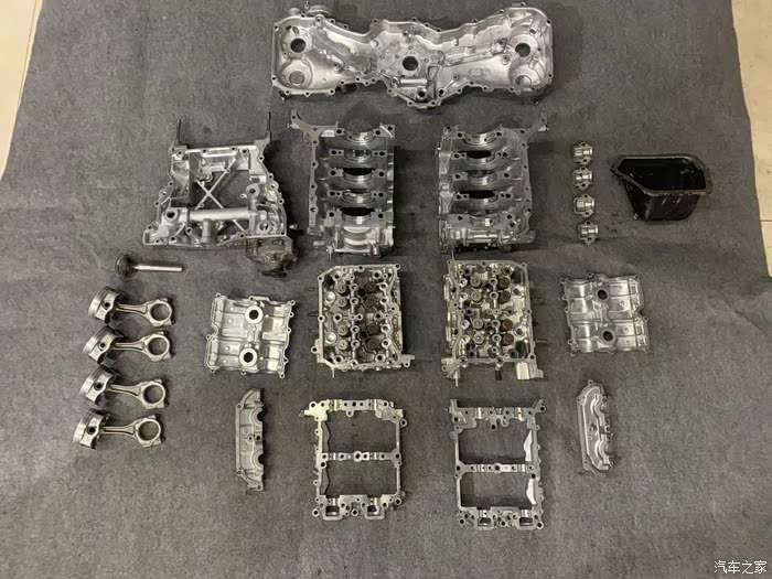

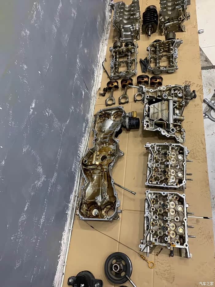

11年上市的第3代FB发动机,发动机烧机油,可能5000公里不到就亮机油液位灯报警,检查机油尺在下限不到,频繁出现,换了粘度高的机油,还是这样,就可以考虑是否大修了。如果还在存在发动机渗机油,不准备换车的话果断选择大修吧。如果机油液位灯报警,而机油不缺,13~15森,12~15XV,那就是液位传感器误报警,有升级软件。还有10万多公里后有车主反映水箱里有机油乳化的情况,为发动机油底壳座里有跟水道结合的密封圈老化,机油窜水道里面了。这种情况得抬发动机维修,一般都建议彻底作业,也就是大修,大修费用1个W左右吧
