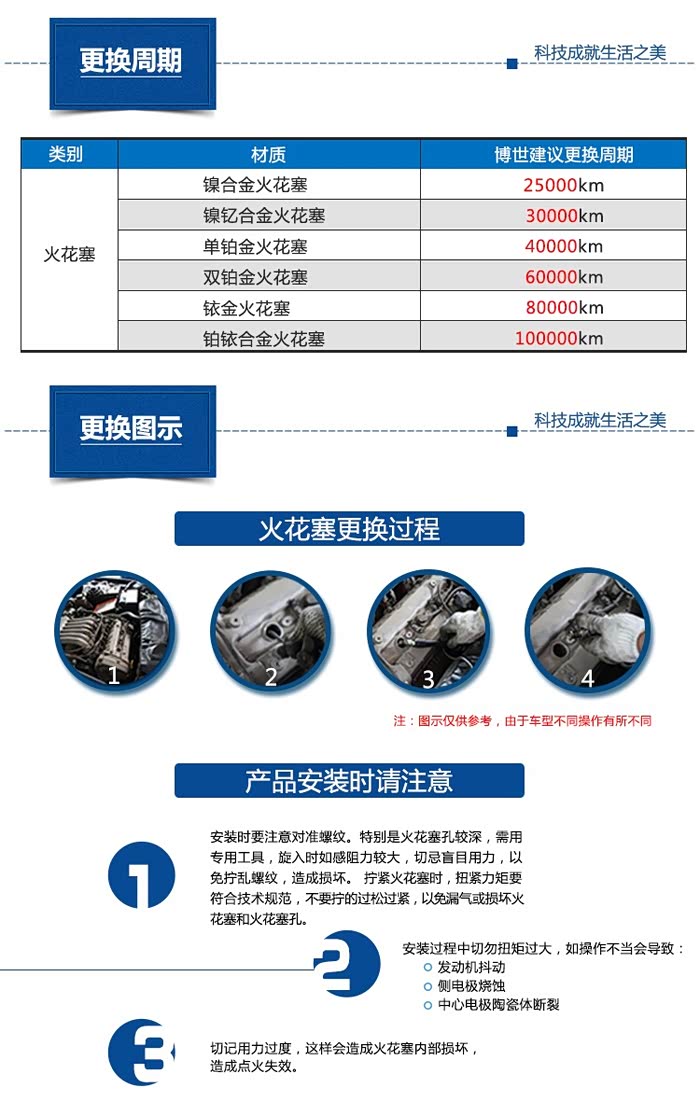

不同材质的火花塞的更换周期

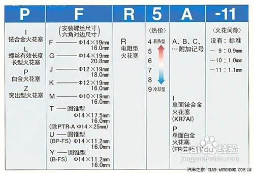

NGK火花塞型号编码规则

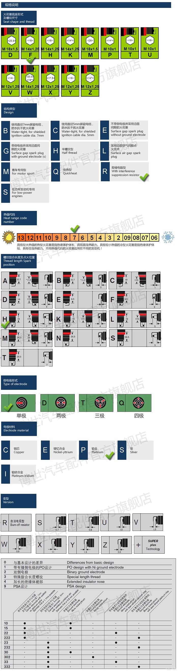

博世各字母代表意义
博世参数对应数据
