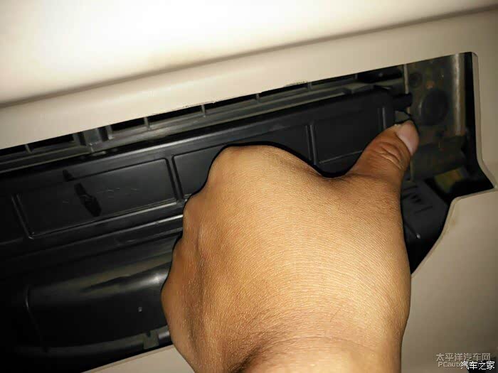

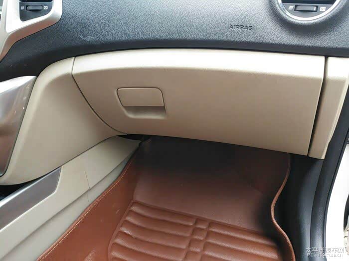

上次更换空调滤芯是在今年7月底,同时整除则消一保养期间,那次身边还是付款的,结账时也让街道滚,多拿了一个旅行,便于下次自己更换,距离现在搞好将近三个月,于是就把头次4s购买的的拿出来。自己更换空调滤芯相当的简单宵夜,无需工具方可查一下,空调滤芯位置基本都在副驾手套箱后面。只需要把手套箱打开,然后出两边各有一个旋钮,两边逆时针转动就可把旋钮查一下,再放下手套箱,就能看见空调滤芯盖板,把盖板取下,就能取出空调滤芯,这里一定要记住空调滤芯箭头方向,十分简单下面就让我来给大家简单介绍一下

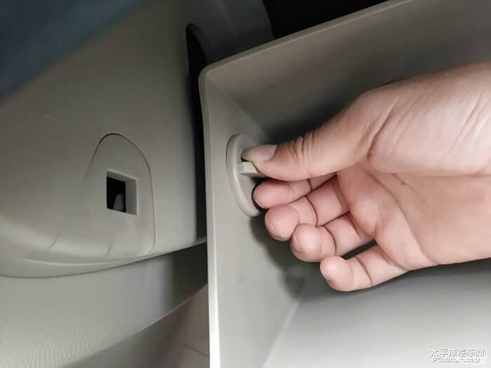

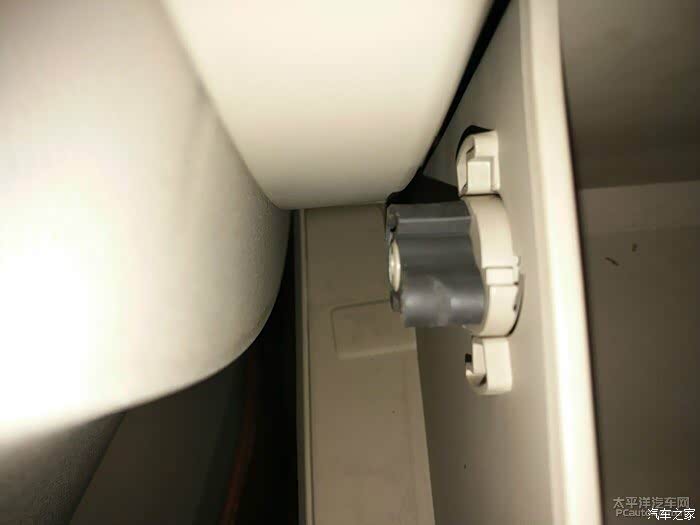

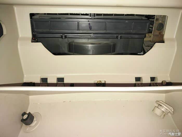

就这个旋钮两边都有

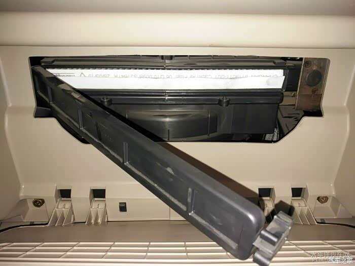

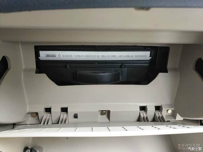

这个就是过滤芯盖板
拆下来

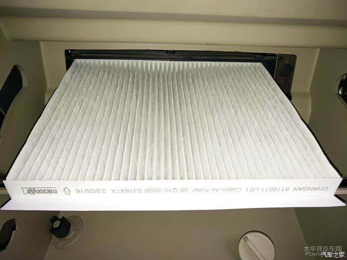

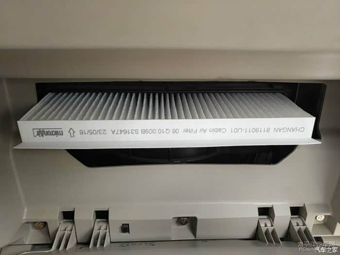

这里注意记住方向
拿出来
按照方向推进去

锁好旋钮
