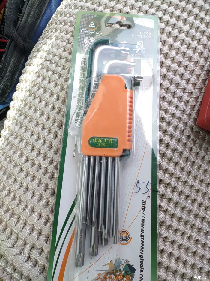

第一步这一点很重要,注意了,一定要熄火断电瓶负极,断电时间长一点,让静电余电跑跑,这点很重要,不然拆气囊就容易发生爆炸,我是断20分钟左右吧,主要是因为买工具耽误了一会时间,对了大家要准备工具有小刀,小铁搓,砂纸,内六角梅花的(中间有孔的那种),小的平口螺丝刀,越小越好大概就这些吧

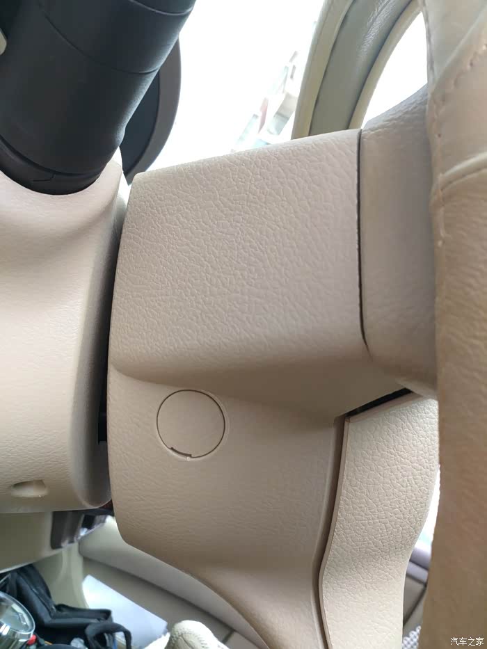

用小螺丝刀撬开方向盘的小挡板,左右各一个

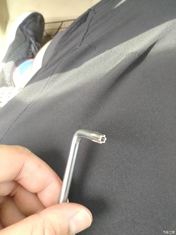

内六角梅花的,跑了好多家店才买到的,花费50大洋,说是绿林的,是名牌质量很好,的确
要中间有孔的

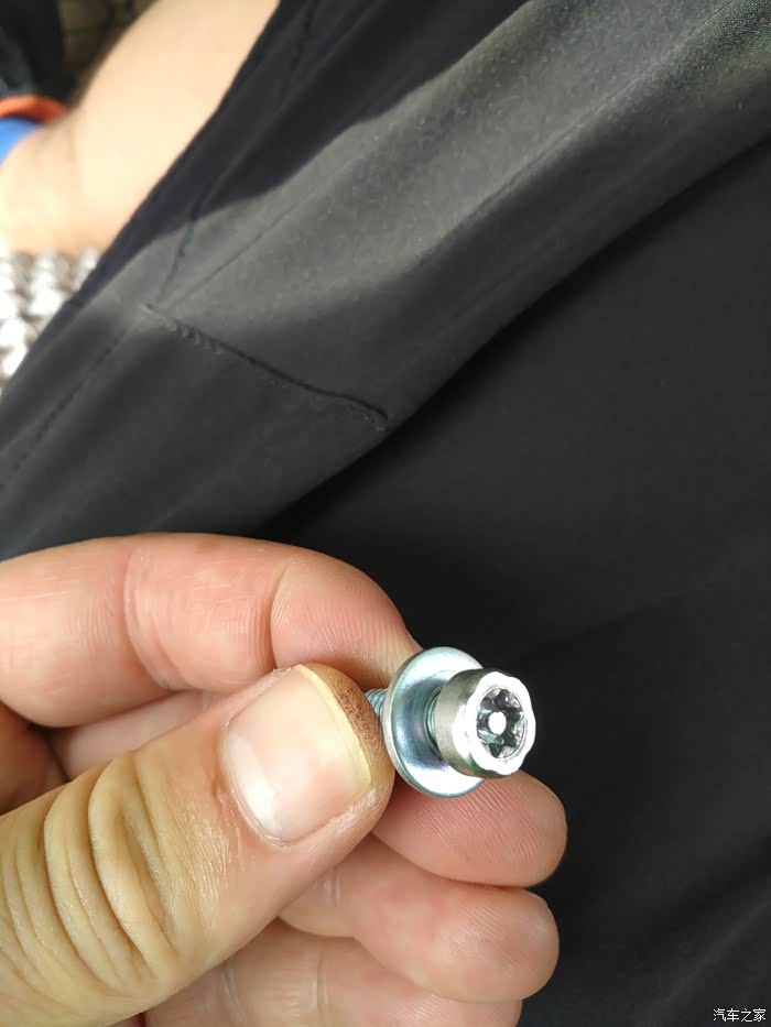

拆下来的螺丝,左右各一个

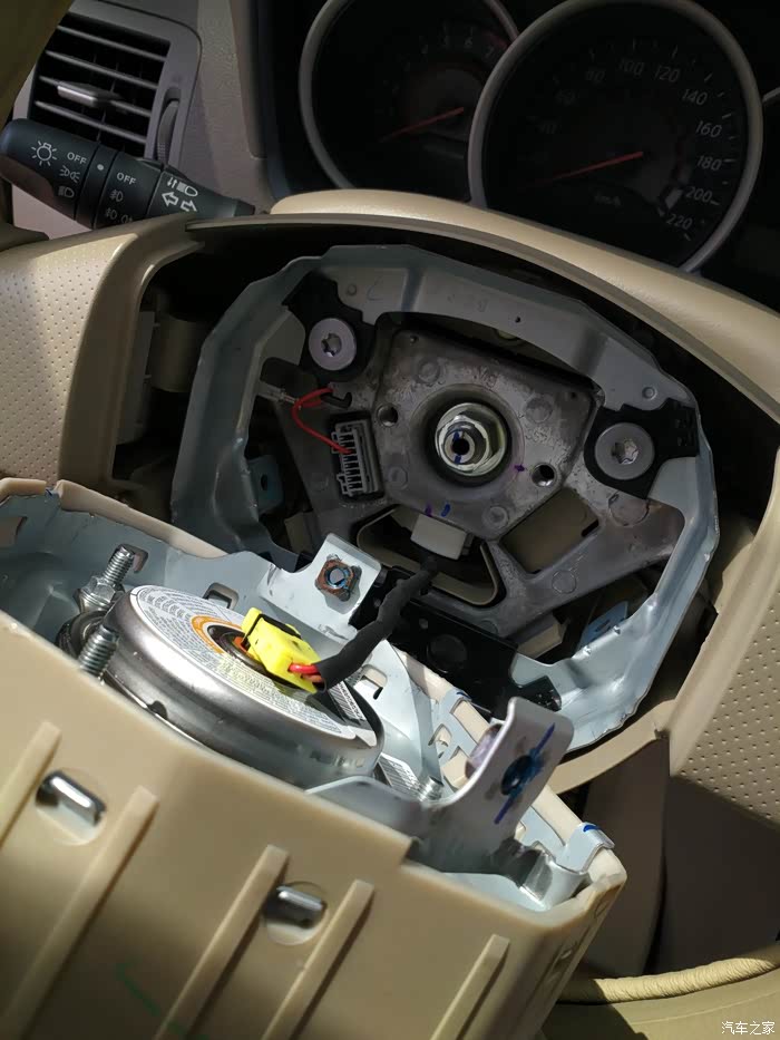

然后把气囊慢慢的拿下来,用小的螺丝刀撬开联接插头,记住要慢,不要接触到中间的铜芯插头,然后慢慢的把带有日产标志的一面向上放置,防止爆炸

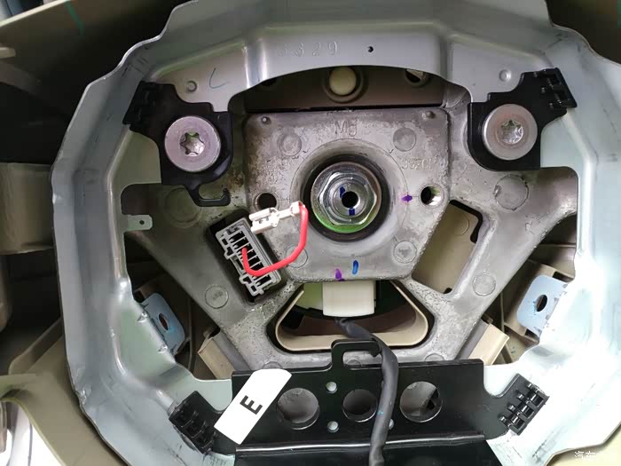

然后用内六角拆开螺丝两个,左右各一个

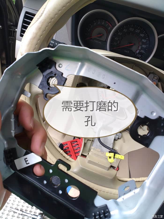

毛病和重点就出现在这,这个黑色的孔,用小刀把孔刮刮,用砂纸打磨一下或者用小搓搓一下,就是因为螺丝和孔有卡顿,才发出的哒哒响,个人可觉得打磨一下拆下看来的螺丝应该也行,打磨之后就可以收工了,然后再一步一步的装上就可以了,完美解决,一点异响卡顿没有了
