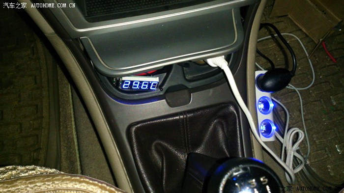

爱丽舍空调加装自动恒温

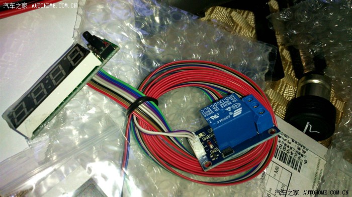

在论坛上看到debenchond的
(愛麗舍也用上恒溫自動空調),觉得不错。也学着来装上去,我的温控器是跟他一模一样的。有的人觉得没有必要装这个,但
假如有走长途的话。或者在车上开久的话,还是很有用的。也可能各有各的想法吧。有用过的才知道它的好处。下面是用手机照的图。一个人拆还要拍,累。开始不知道怎么拆,也只能是用自己的想法拆,我只要就是要找出AC开关的线,可能走了很多弯路,有谁知道我下面拆错了、请指点一下。谢谢。
温控器

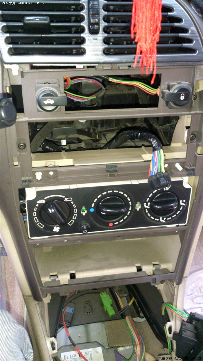

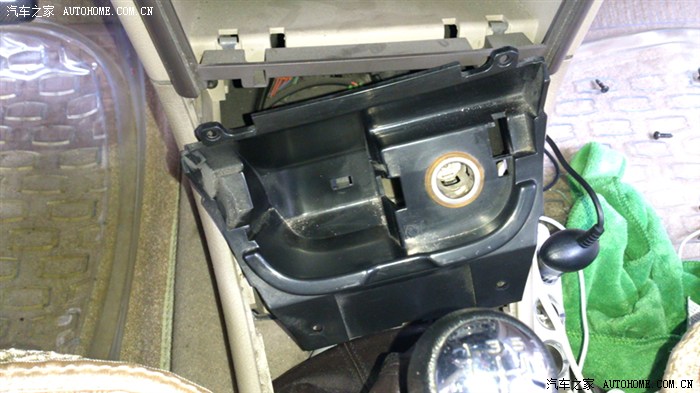

拆点烟器座。
面板也拆出来
拆出来后就这个样子
面板

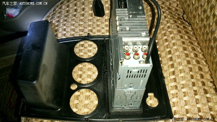

连CD一起出来

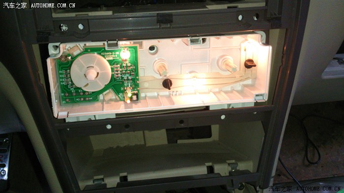

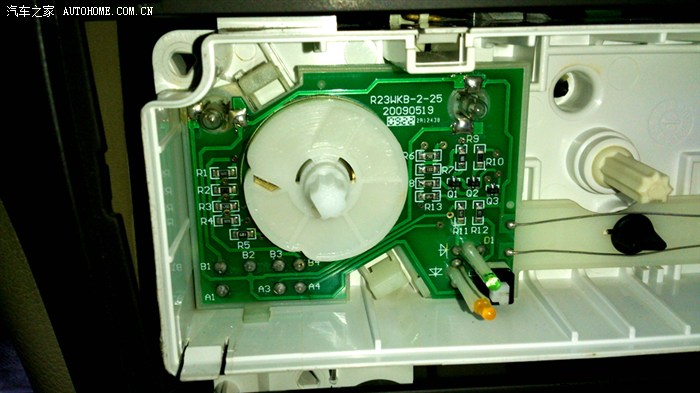

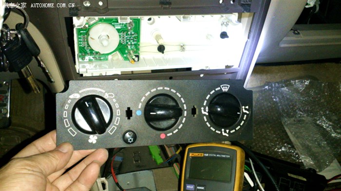

拆掉旋钮。看到调风量开关里面的电路板。我从后面的线要找AC开关的线找不到。只能在AC开关上面找。
风量开关里面的电路板A1和A3就是空调开关AC的线,后面有个插座。但量不到。只能量电路板。

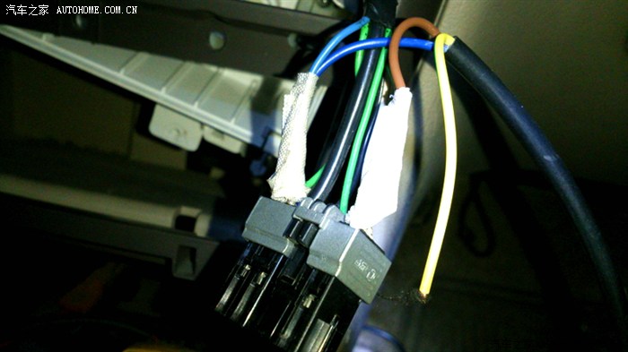

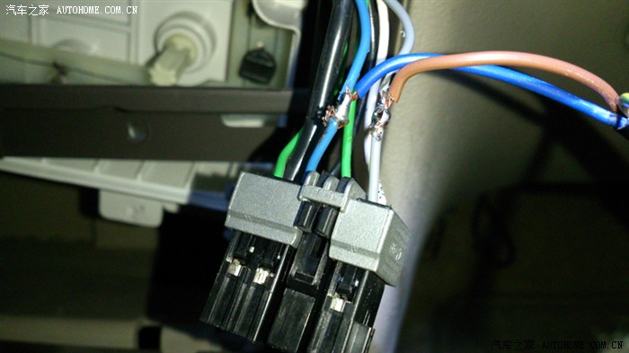

电路板后面的插头,也是控制ACd的线

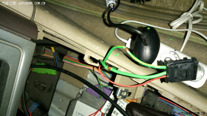

破皮接线,再焊锡,这两条线是控制空调的线。

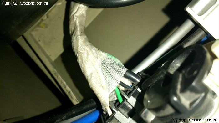

包上胶布,
我这个胶布是耐火的,用火机怎么烧也烧不着。
接好插上去。

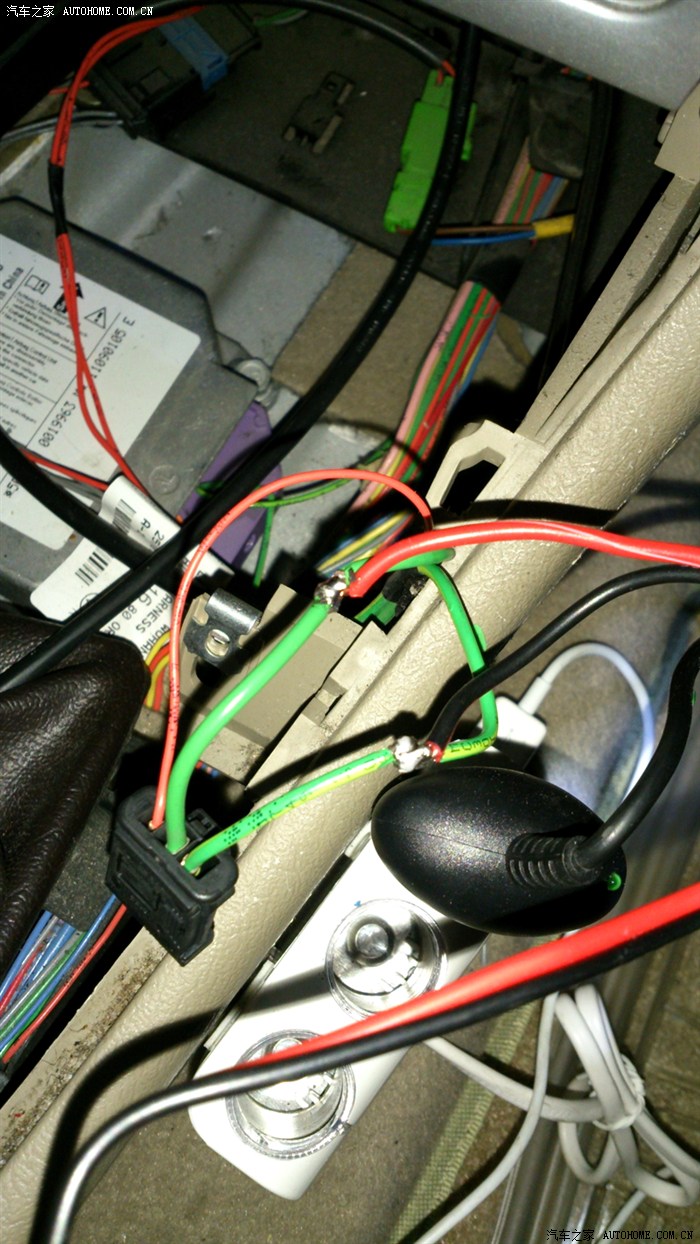

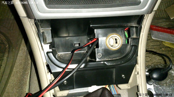

接着接电源,我是从点火器的线破开的
电源线焊上去。黑色的是负极,红色的是正极。

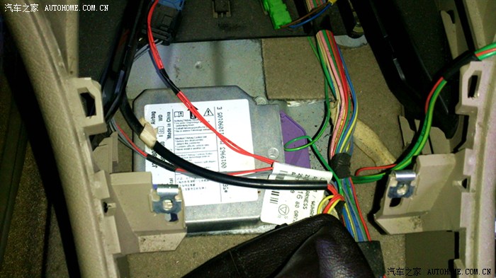

问一下大侠们,这个铁盒子是什么东东?

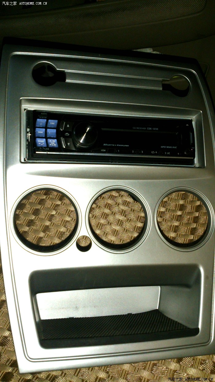

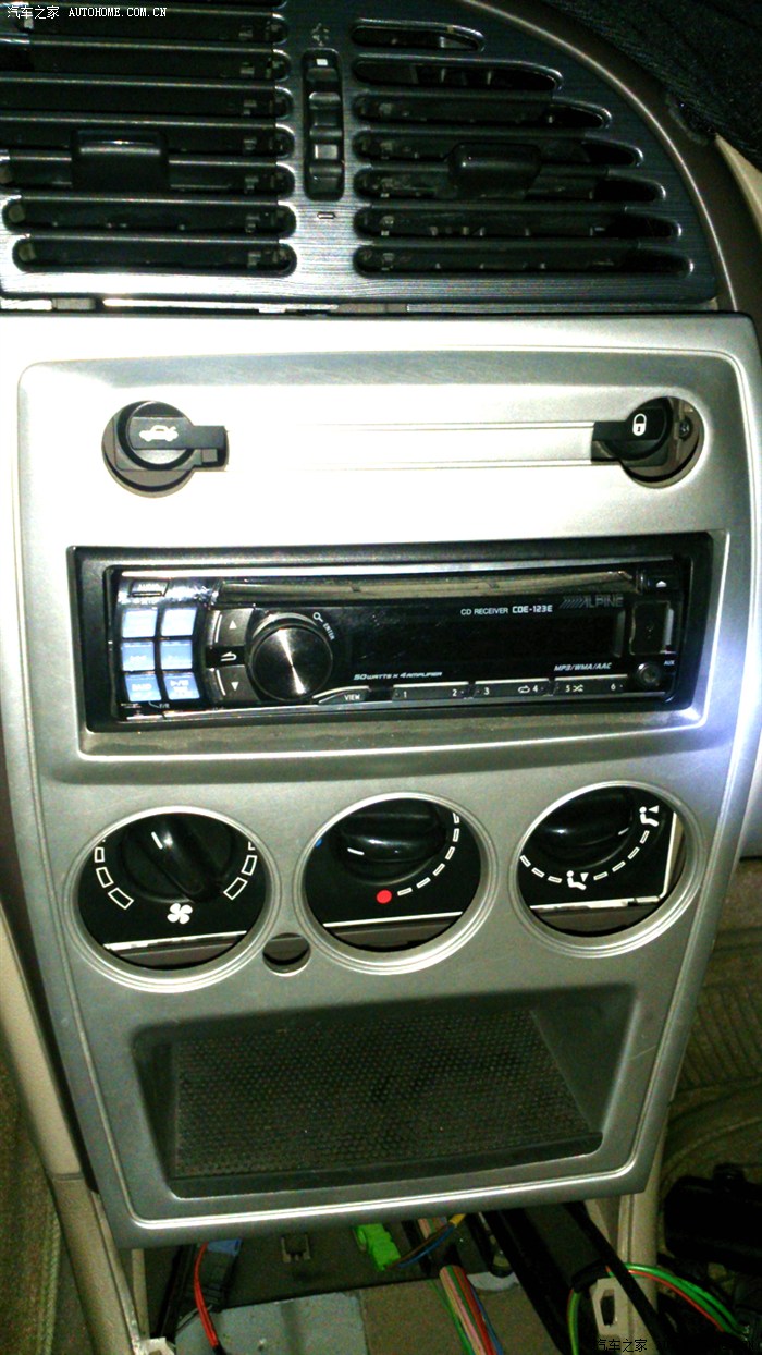

装上面板,试一下CD。我的CD是阿尔派123E。
从旁边出线,红色的是电源线,圆黑的是控制线。
最后就这样,我不想破洞,因为我的点烟器一直是要用行车记录仪。
