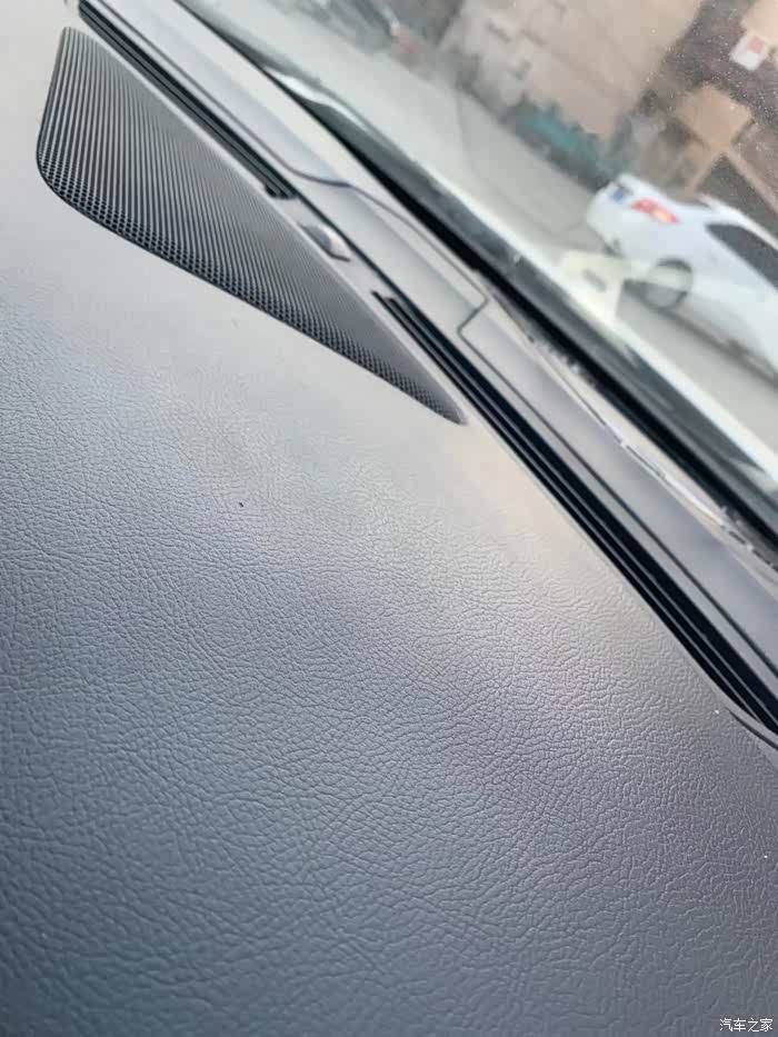

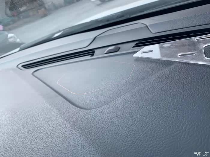

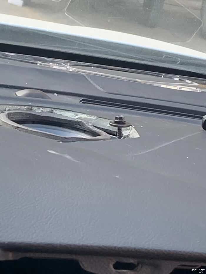

原来是是空空的,有一个三角位置

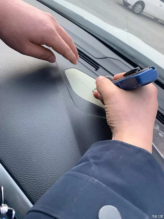

过年没事,自己动手加个中置喇叭

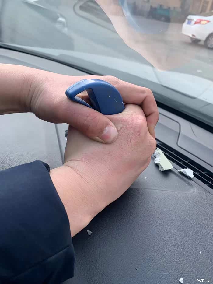

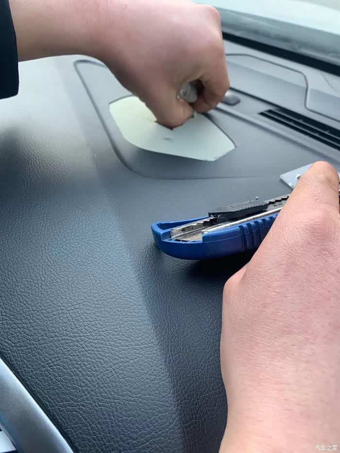

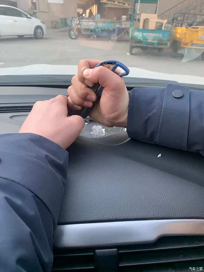

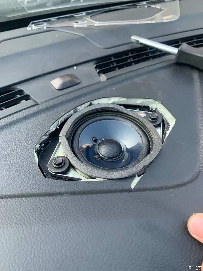

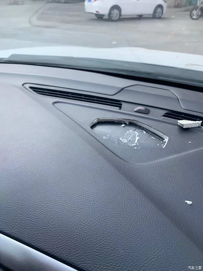

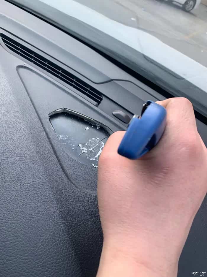

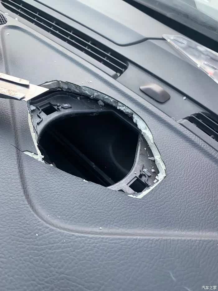

用模版把喇叭的大体位置画出来,然后开挖,劲有点使大了,刀划过一点点,不过没关系,盖板盖住不影响美观

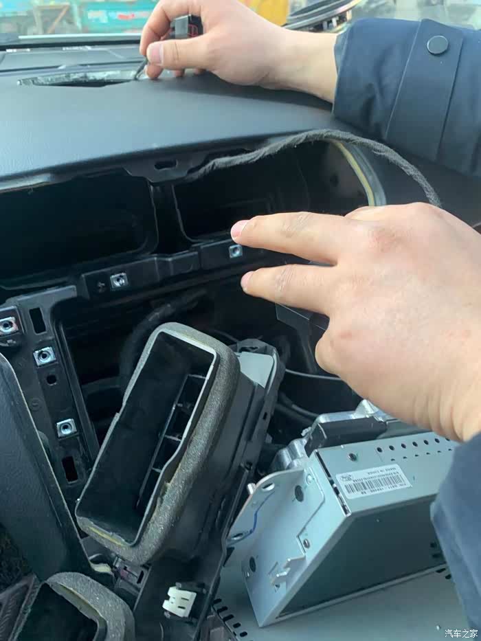

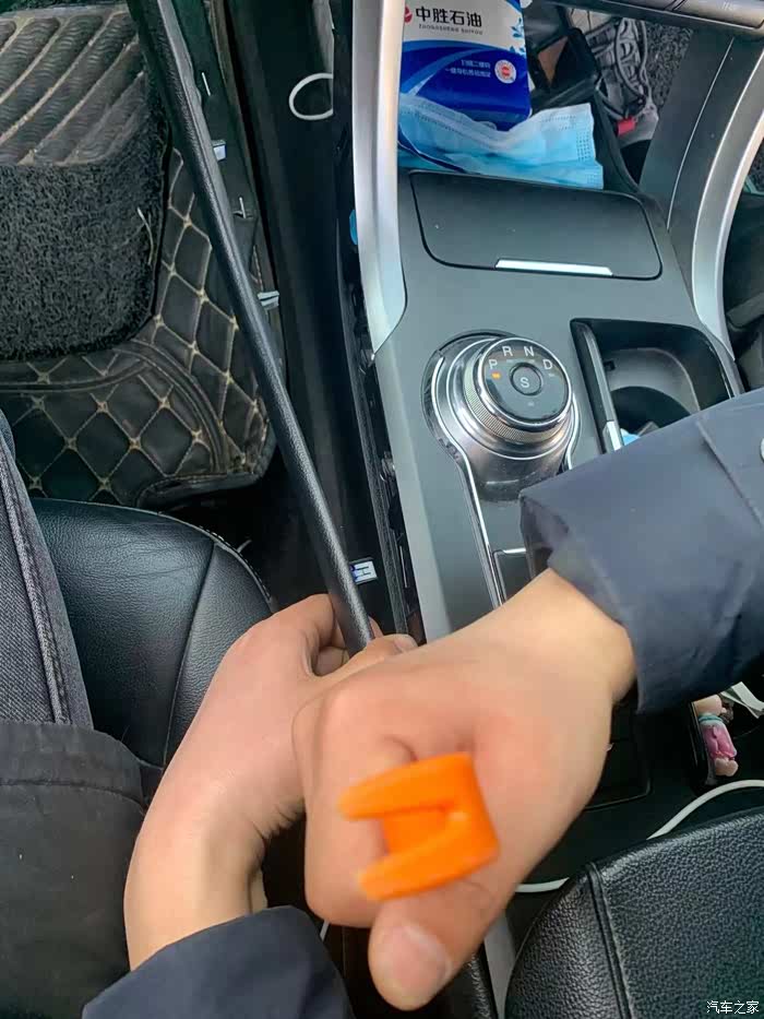

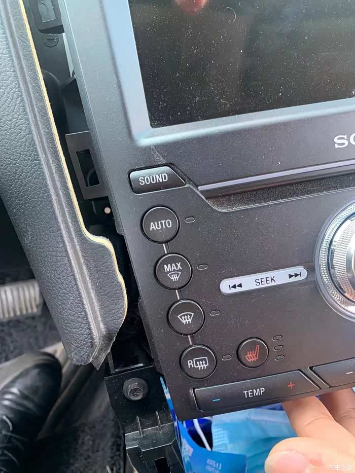

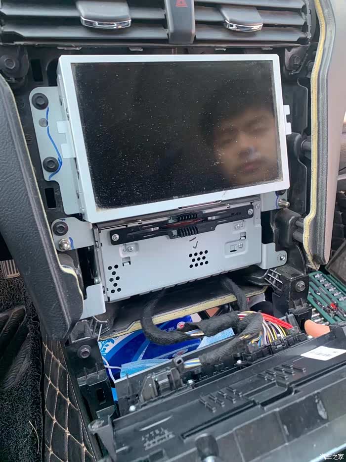

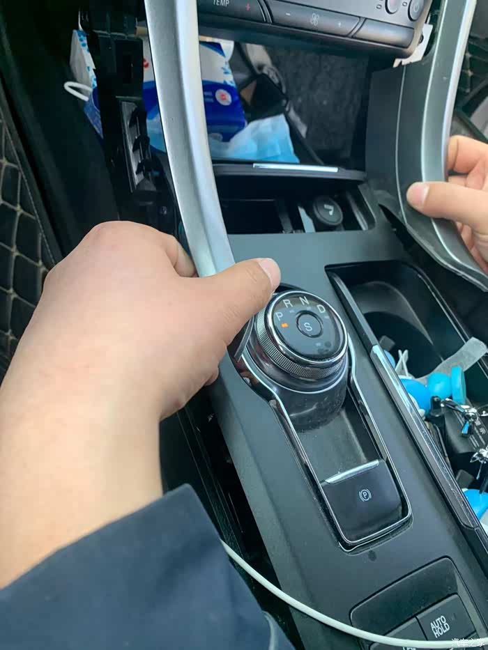

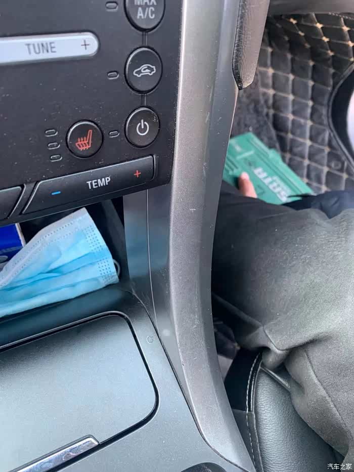

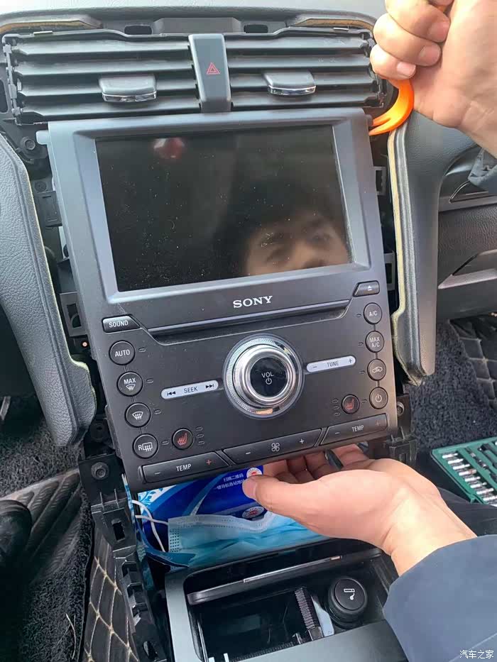

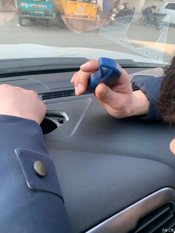

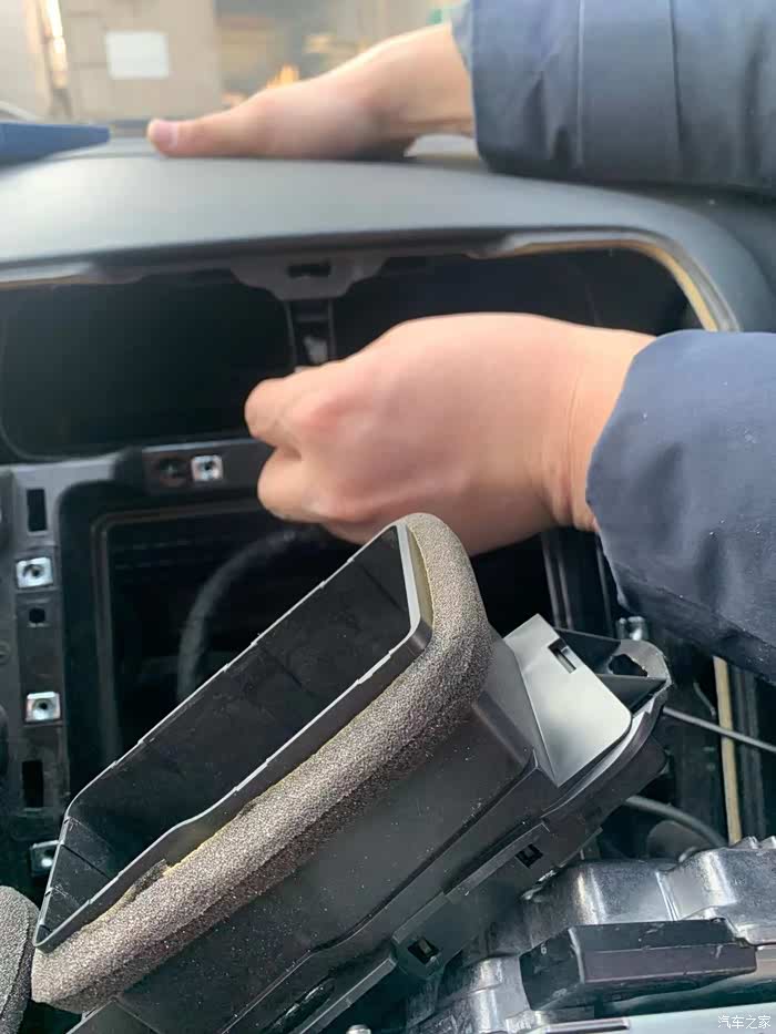

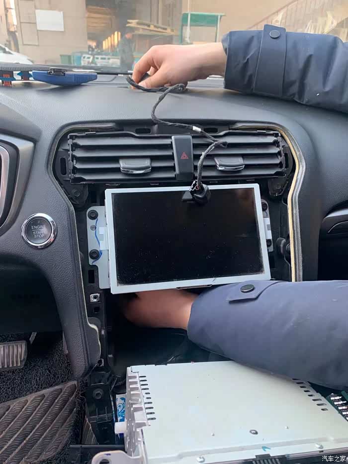

喇叭位置挖好后,开始拆中控,把CD机拆开 中控很好拆,只需要翘板和7MM套筒就可以

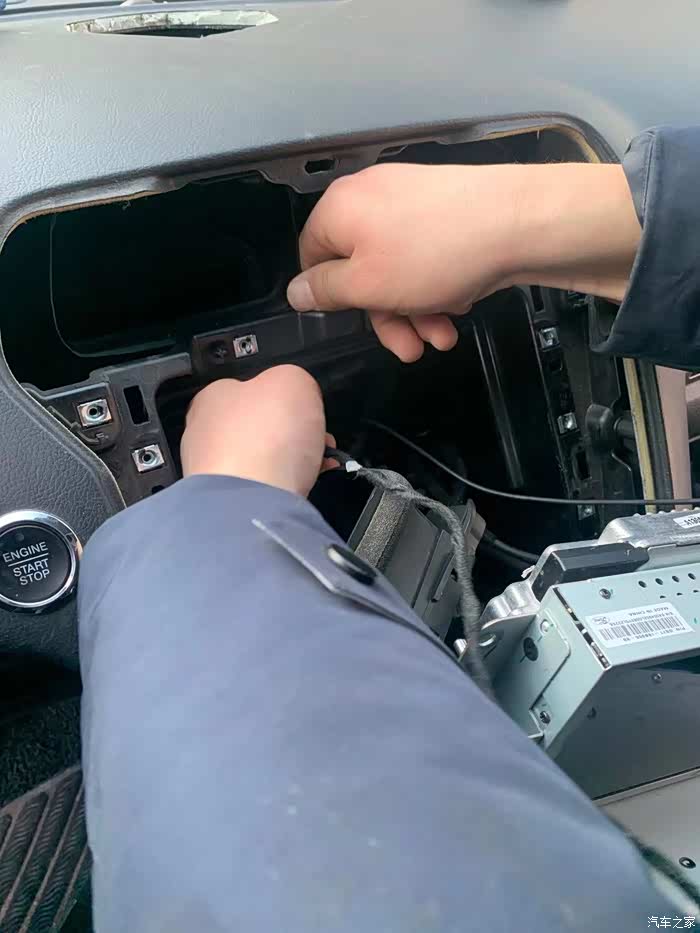

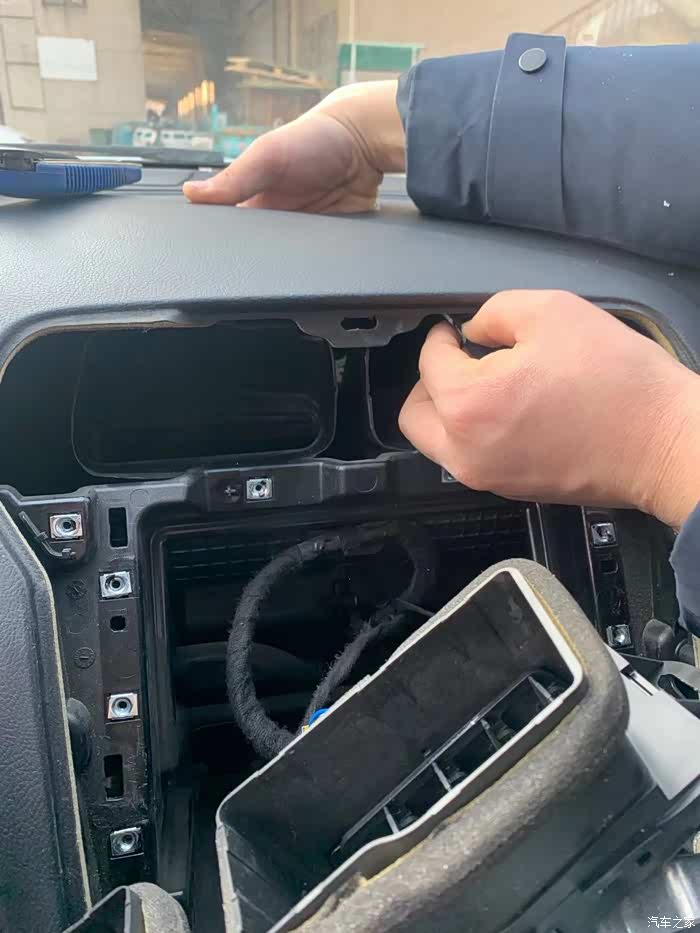

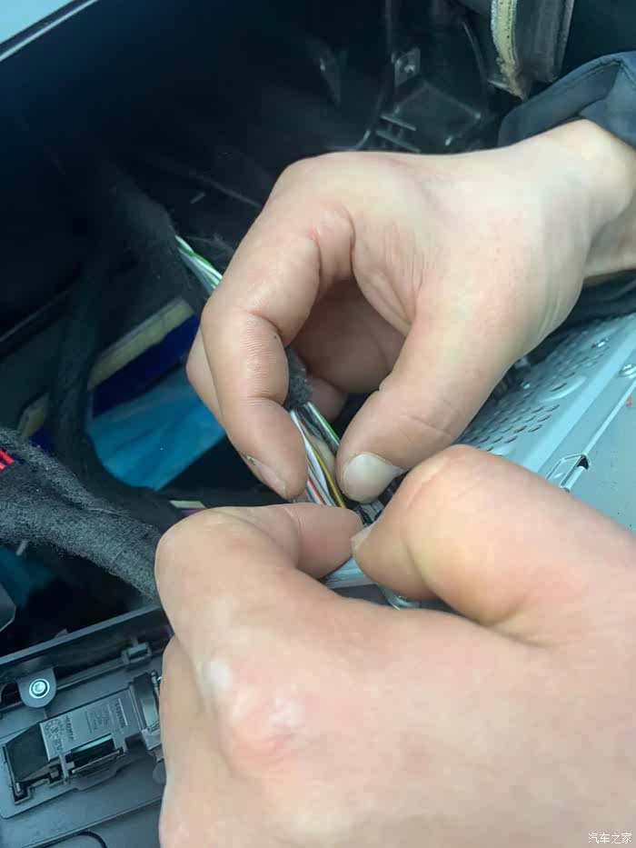

中挖拆开后,需要穿线,我是从出风口位置,从上面往里穿的。
线接到CD机左边插头

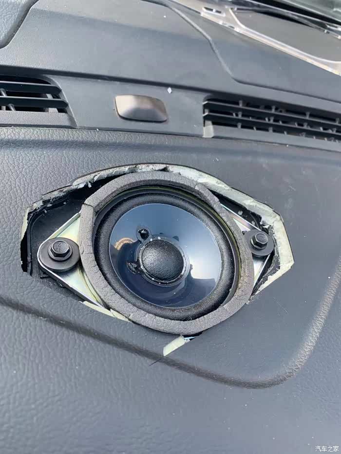

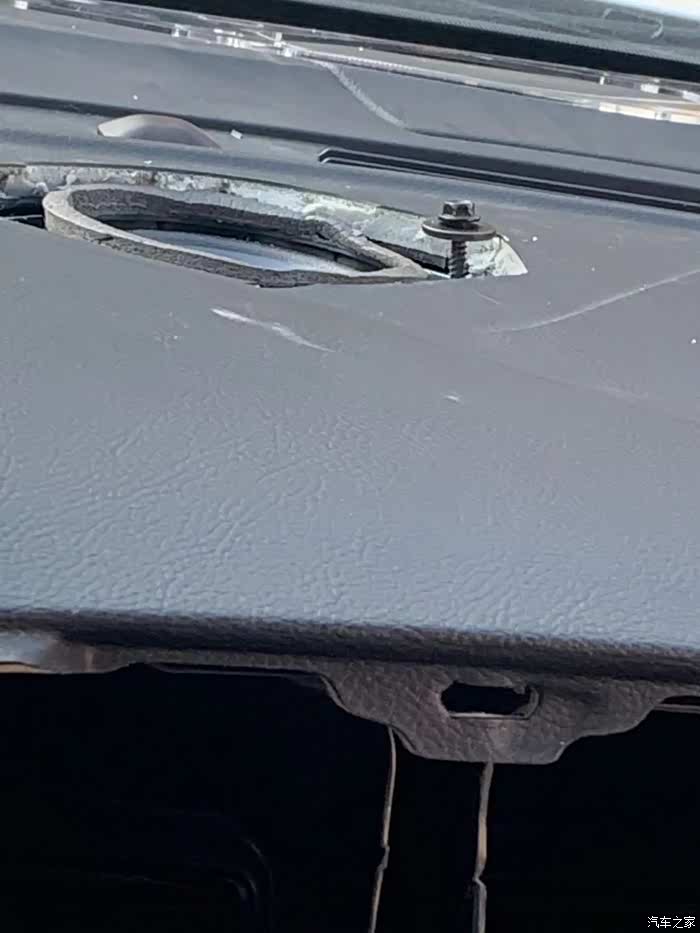

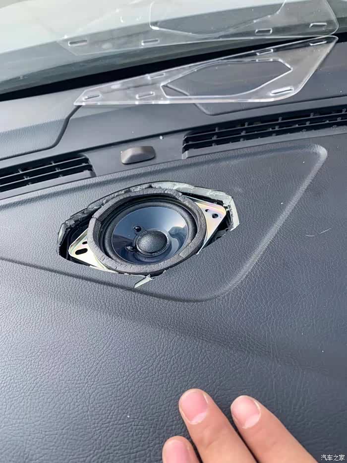

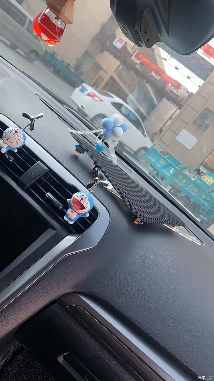

固定喇叭,有专用的螺丝哦。
我盖板卡扣那里没有挖,感觉比较麻烦,我直接把盖板的卡扣掰断后 磨平,用双面胶固定了
感觉又上了一个档次,而且音质确实有提升,感觉前排座 声音也比较集中了。
总体来说还算简单,用时半个多小时。
