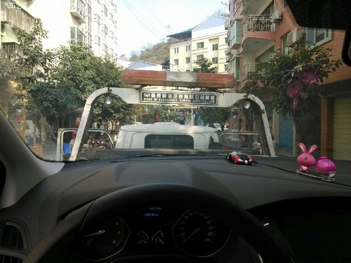

11,拨打电话时是8:30,10点5分的时候,救援车辆来了牵引上车后就拉回SSSS去了。

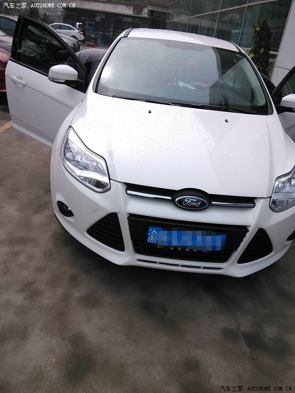

检查外观确认
出发试车
