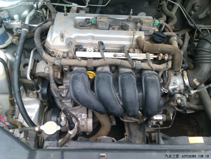

自己动手更换调节器,拆了发电机护盖,

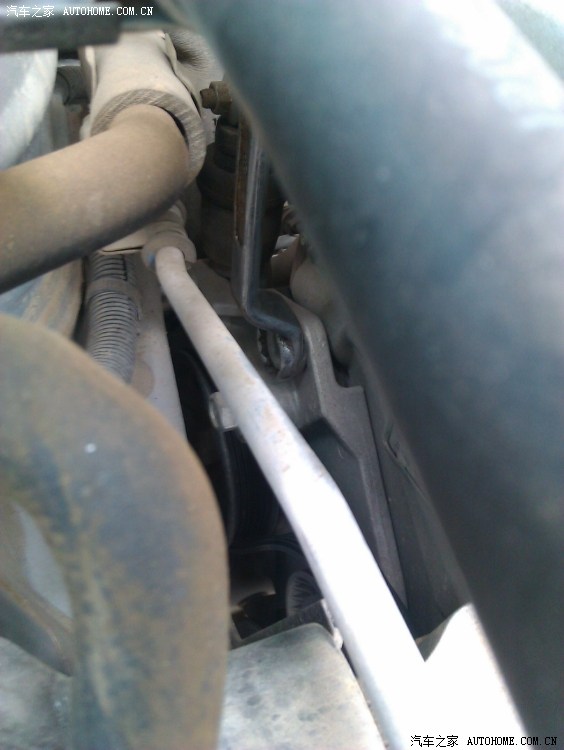

拆发电机,就2颗螺杆,

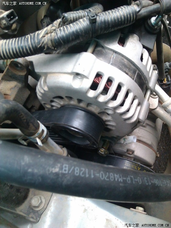

在发动机前面有一个皮带张紧器要用19好扳手往车头扳让皮带松了

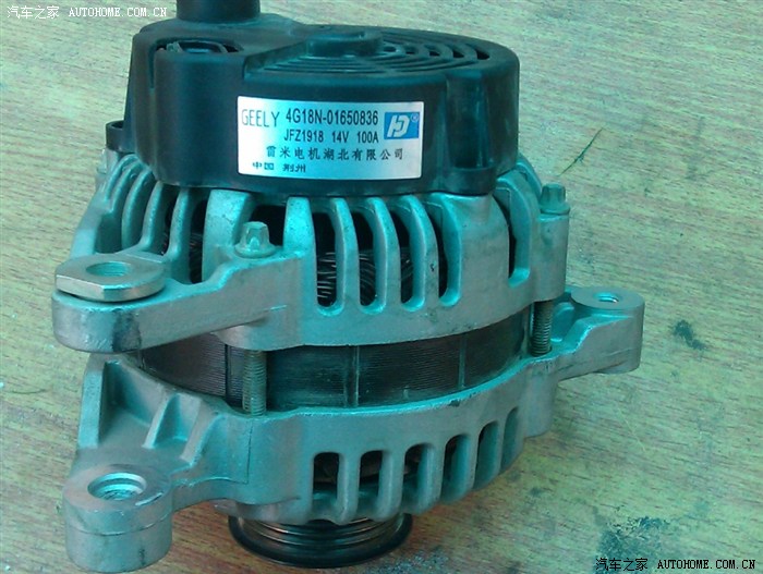

这就是所谓的雷米发电机,

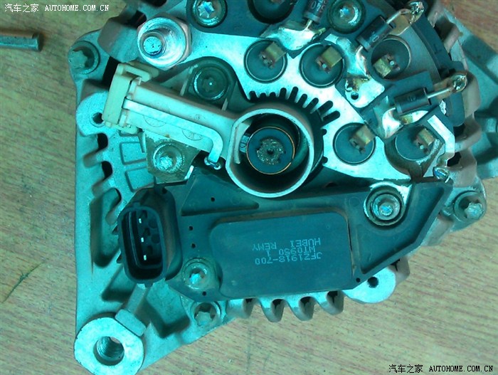

打开后盖,

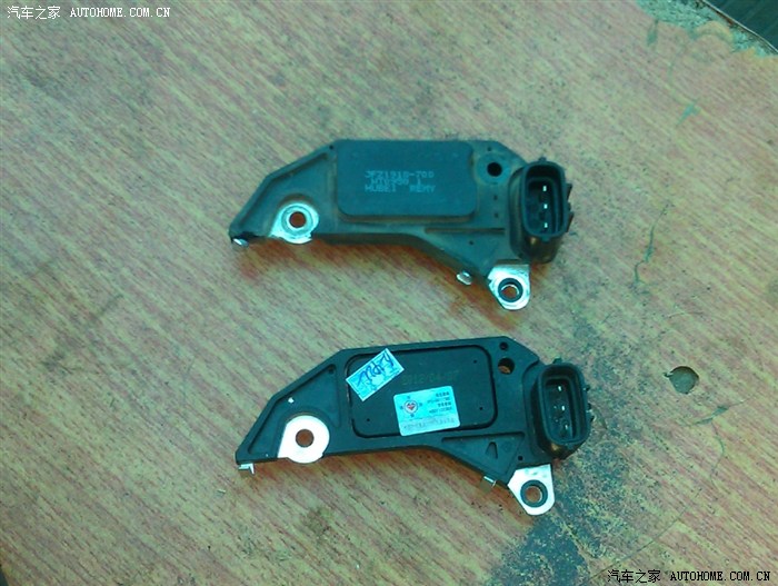

调节器新旧对比,也看不出什么东东,

自己动手更换调节器,拆了发电机护盖,
拆发电机,就2颗螺杆,
这就是所谓的雷米发电机,
打开后盖,
