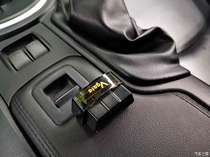

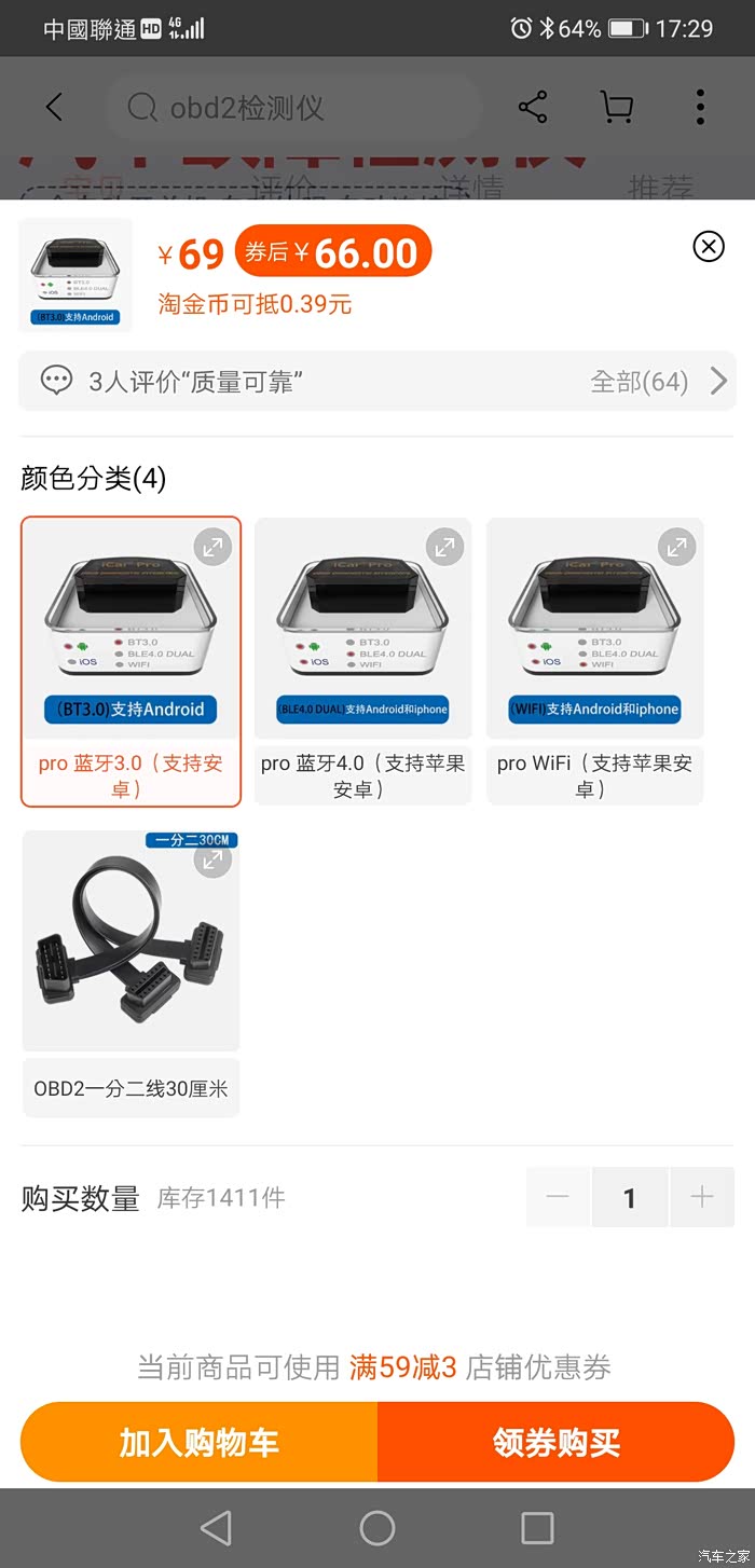

1. ELM327便携式OBD设备 (某宝50-100不等)建议购买蓝芽链结的款式

ELM327设备
一般有蓝芽和wifi款式,建议购买蓝牙款,链结时不影响上网

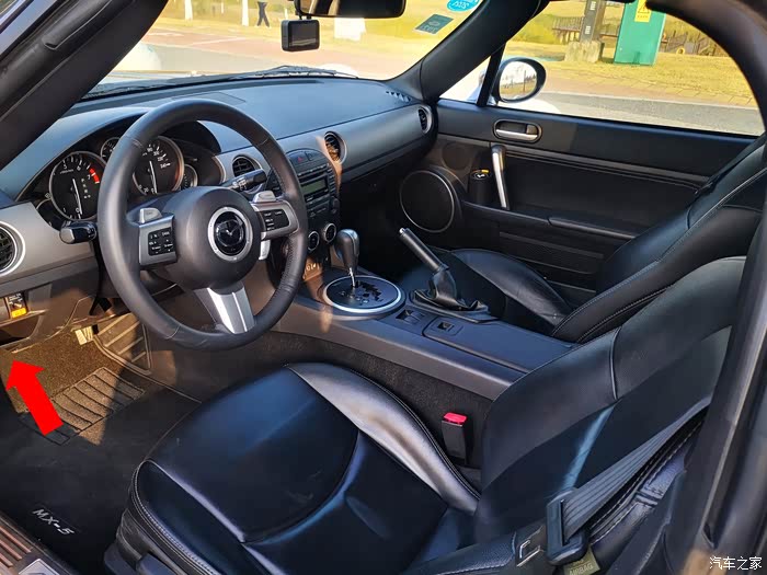

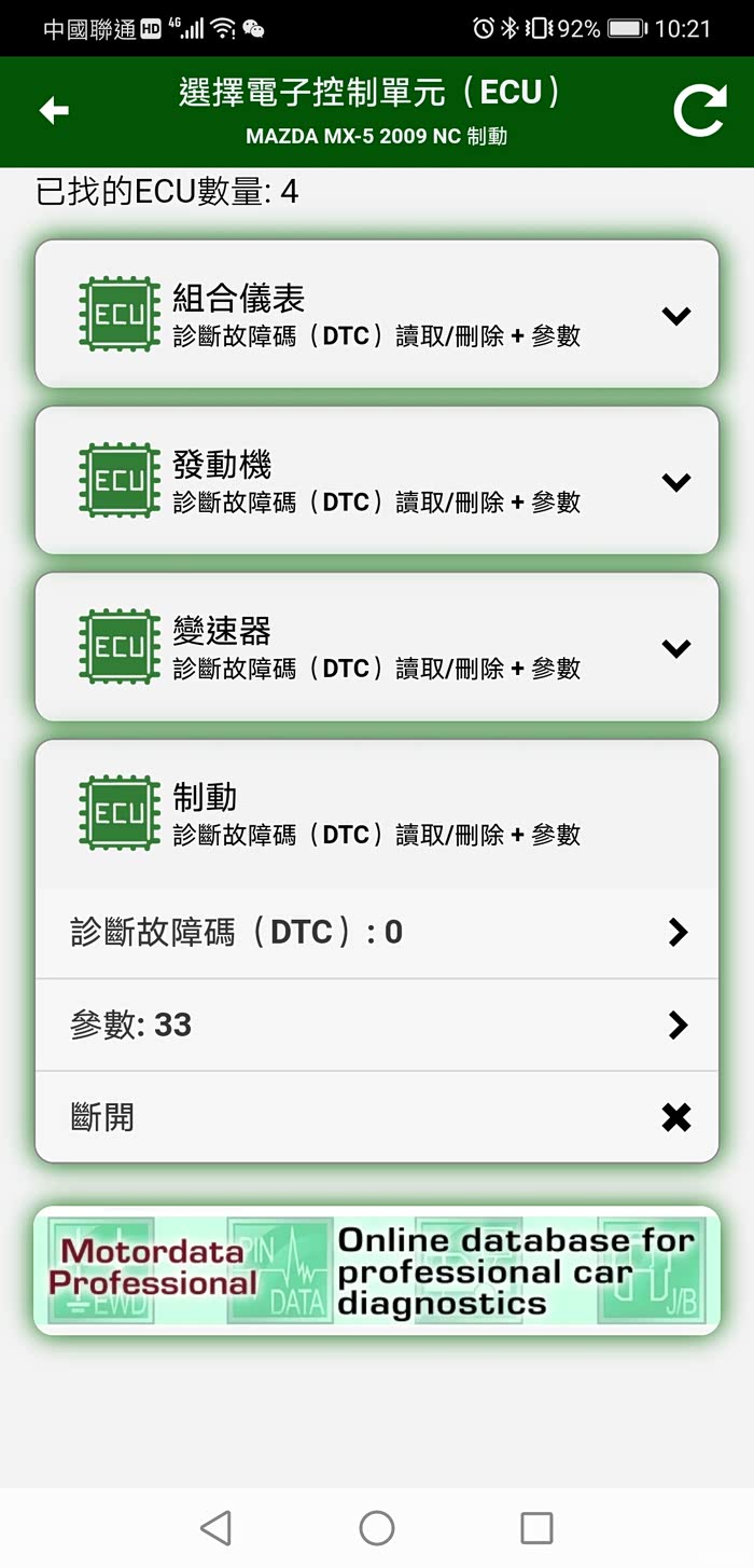

熄火断电,插入ELM327设备(箭头处),转钥匙到红火,不要发动

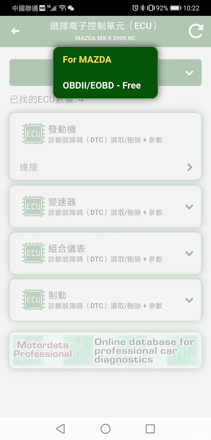

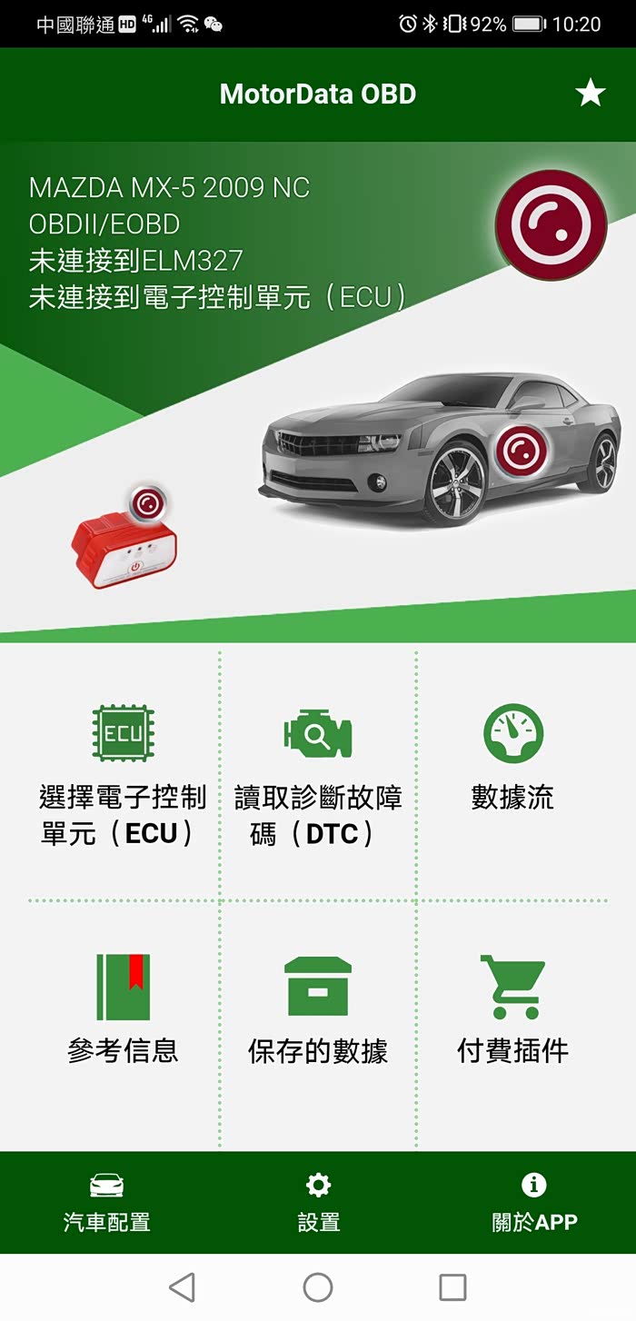

打开MotorData OBD App,点击选择电子控制单元
下拉选单,选择“For Mazda”(注意,必须APP内购买马自达数据包后才能选择),如果未购买,只有OBD-Free可以选(仅支持检测部分发动机故障码)

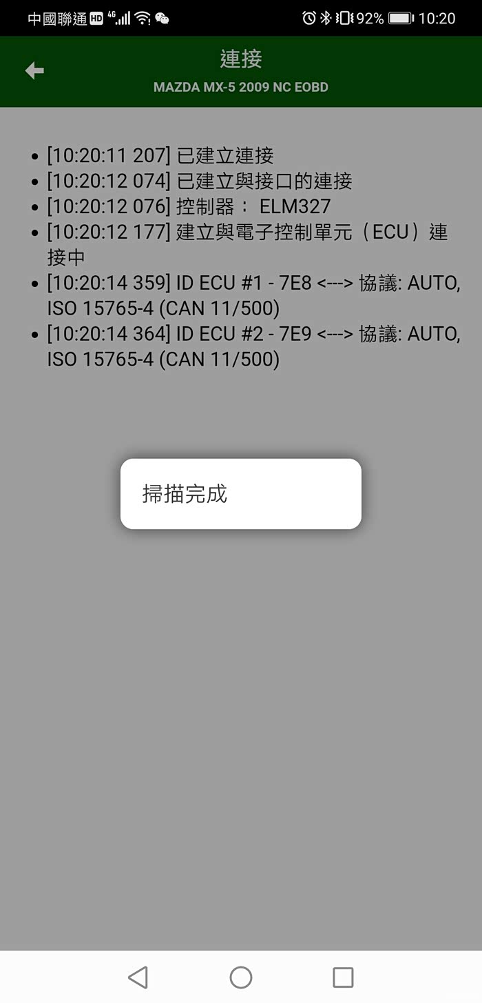

点击右上角刷新符号,链结ELM327与车载ECU
正常情况下会看到个画面
然后依次点击下列四个ECU模块, 如图示 “诊断故障码(DTC):0”则代表该模块没有故障码,点击 “参数”可以读取该模块的电脑数据流

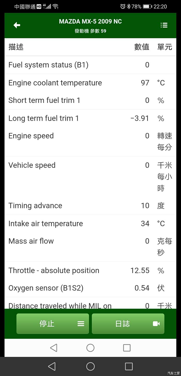

发动机模块部分数据流展示,如图,需要一点英文能力或者百度;可以实时监测冷却液温度、点火角、进气量、电压、节气门开度、引擎负载等等,对于症状检修非常有帮助
