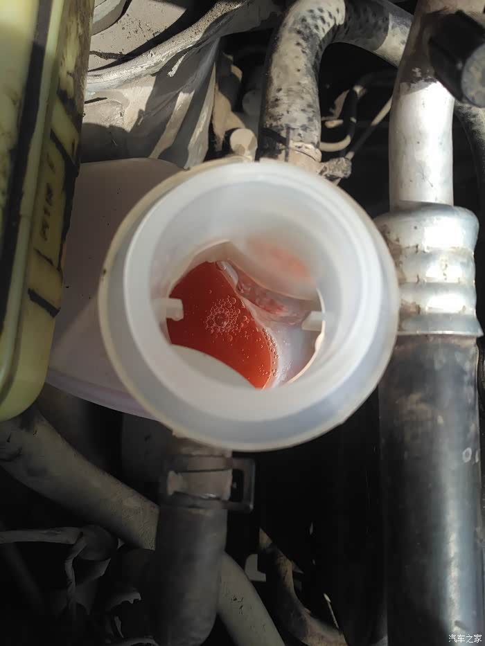

。见水壶没水了 ,立刻奶茶家买了红壳防冻液加上。后来发现防冻液经常性的没了。问别人的好几年不加一次,打开发现自己的水壶盖漏水,用生料带缠了一下不管用,论坛看了一下,换吧

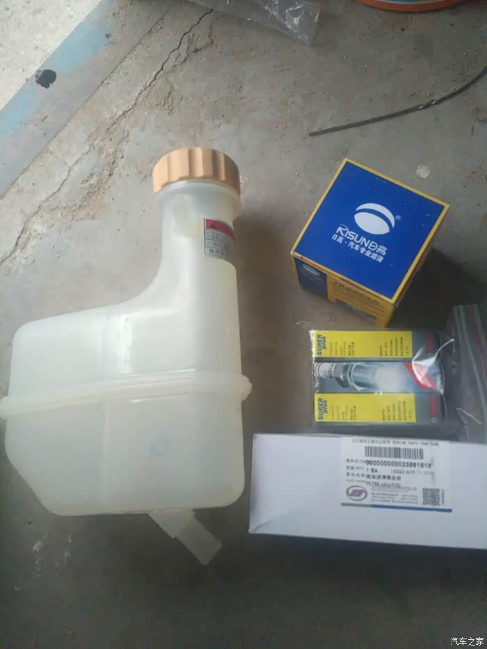

。天天家买来了一大堆,准备自己学论坛里的动手

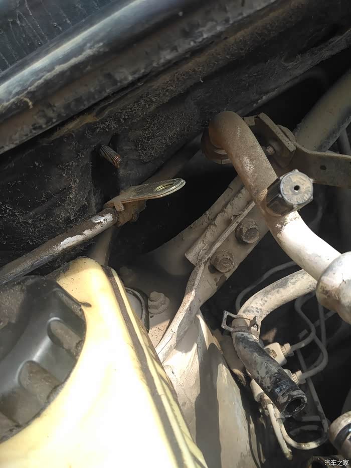

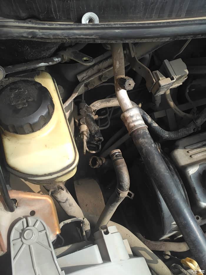

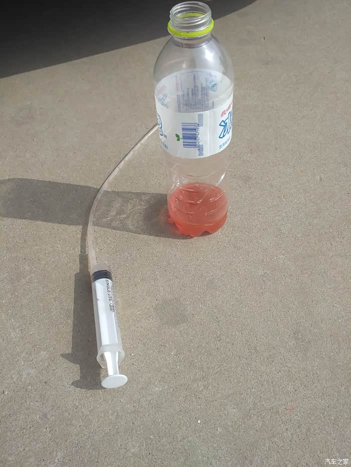

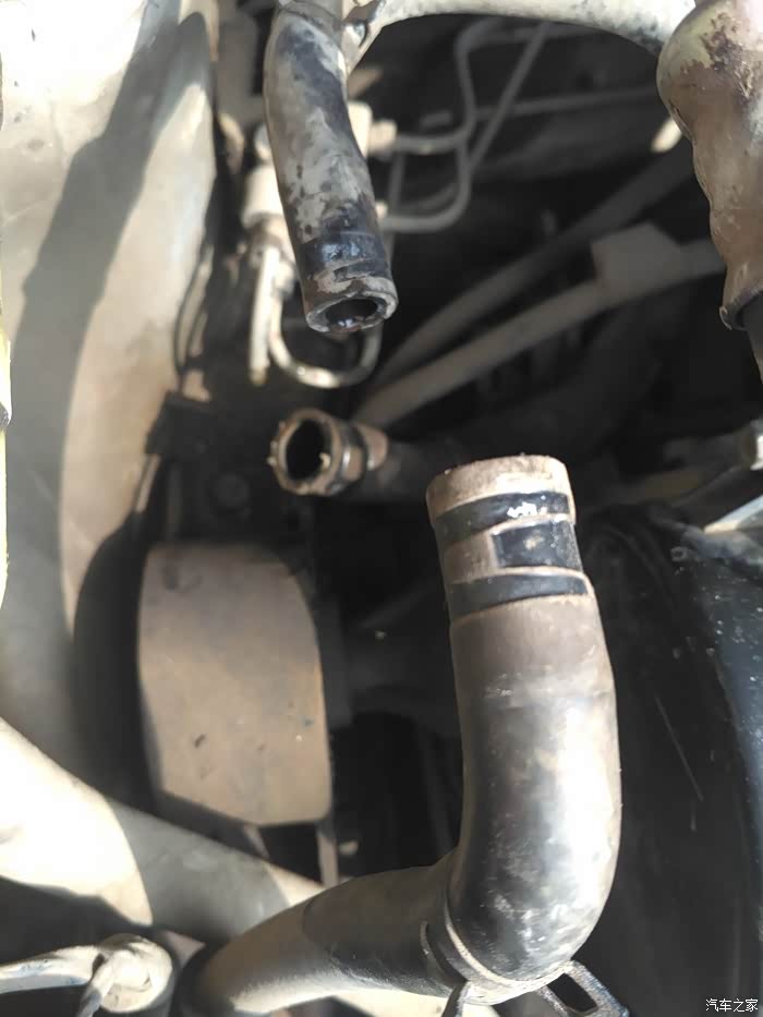

1. 跟论坛里学的 先把水壶里防冻液抽出来,车子空间太小,先把这个螺丝下来再把油壶拿下来,才能把水壶拿下来,自动动手,照片不是很及时,见谅

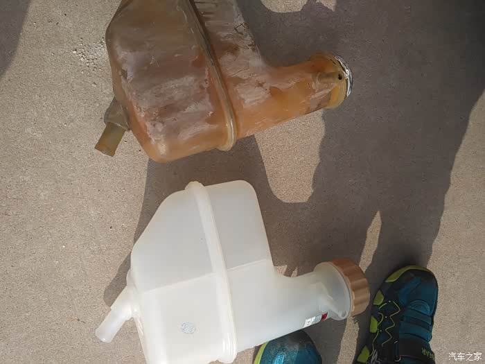

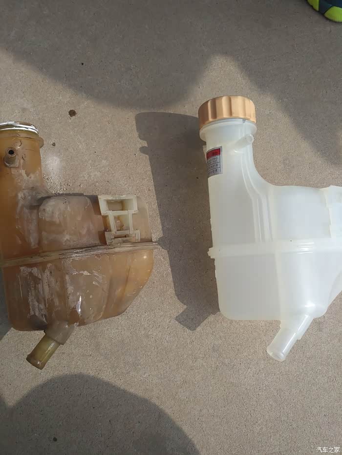

。看水壶对比,忙活半天赶紧装上吧,三个水管别忘了装,

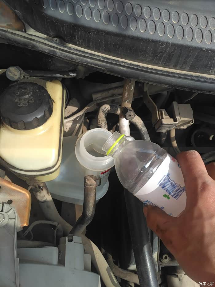

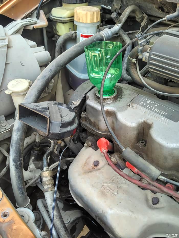

装好了 加新的,先把瓶子里的加上,不能浪费了。 用了很好,水壶盖不漏水了

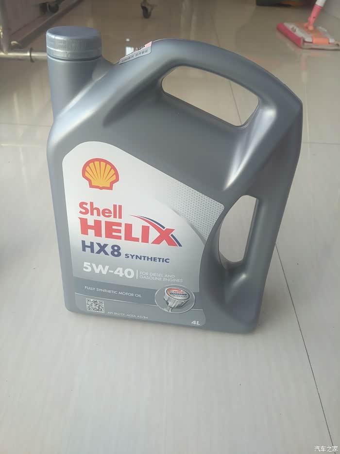

2..车子马上85000了 该换机油了。某地入手全球购 灰壳 不知真假,准备五一放假回老家换上。悲剧的是工具都带了,回到老家才发现忘记带油了

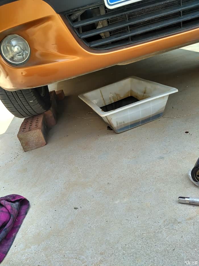

。哎。端午放假 ,带好机油 工具,回家开动。上架子

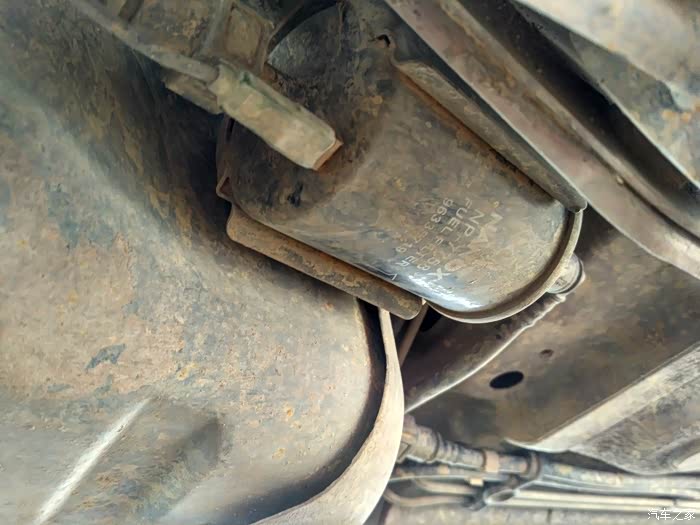

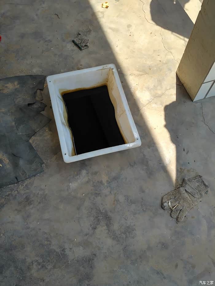

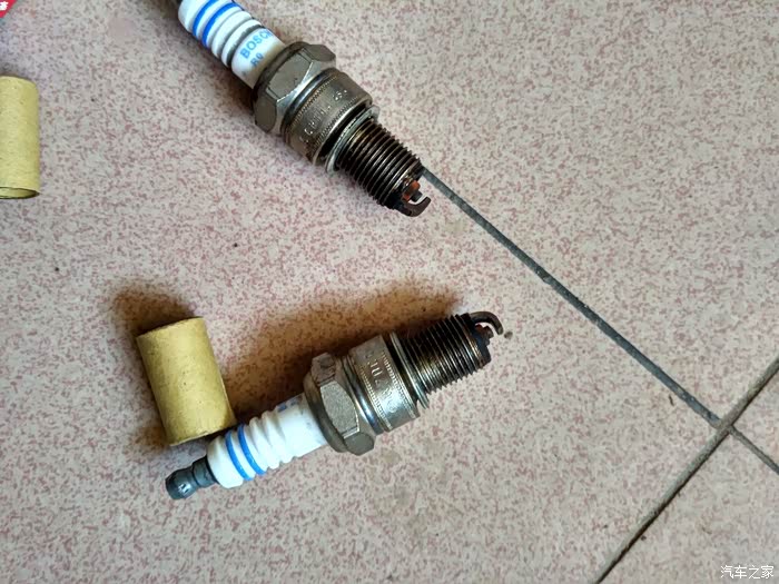

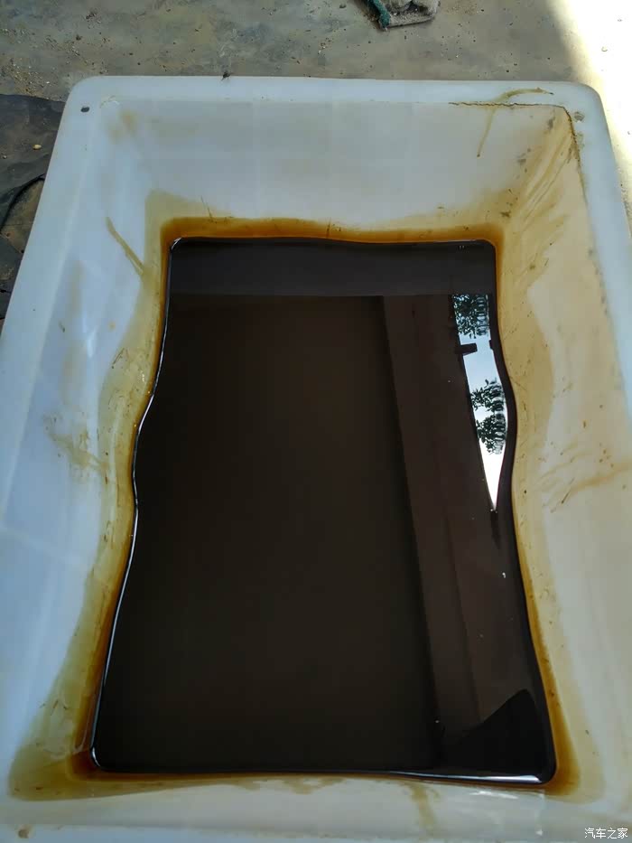

,自己拿砖头垫起来,车子开上去,就这么简单。卸油箱螺丝,*** 上次保养上的真紧,套筒加扳手一起开动才卸下来。一边放机油一边换火花塞,很简单很快就换上了,枚拍照,看效果。放完了,为了保证放干净打火踩油门轰一会,还有旧油淌下来。就这样吧,不能保证全部放出来,

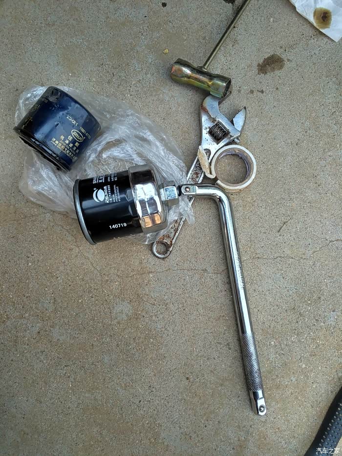

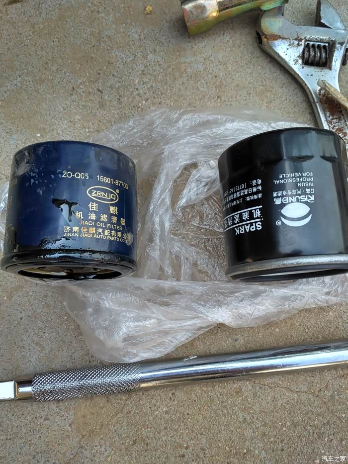

换滤芯,空间太小,真费劲,一点点的转下来,看看对比。

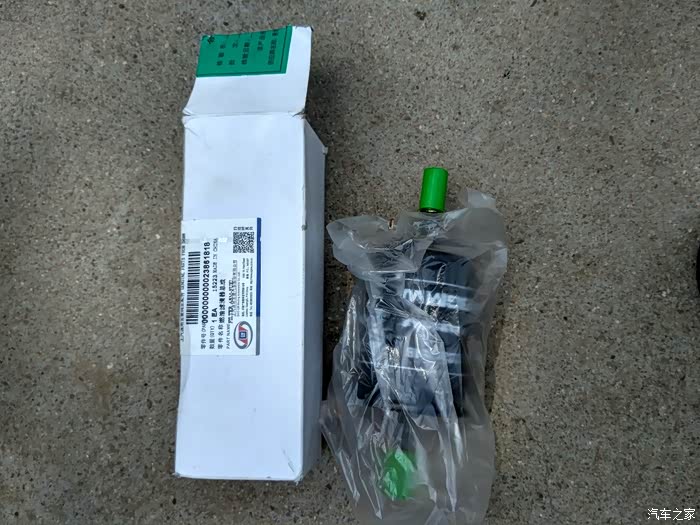

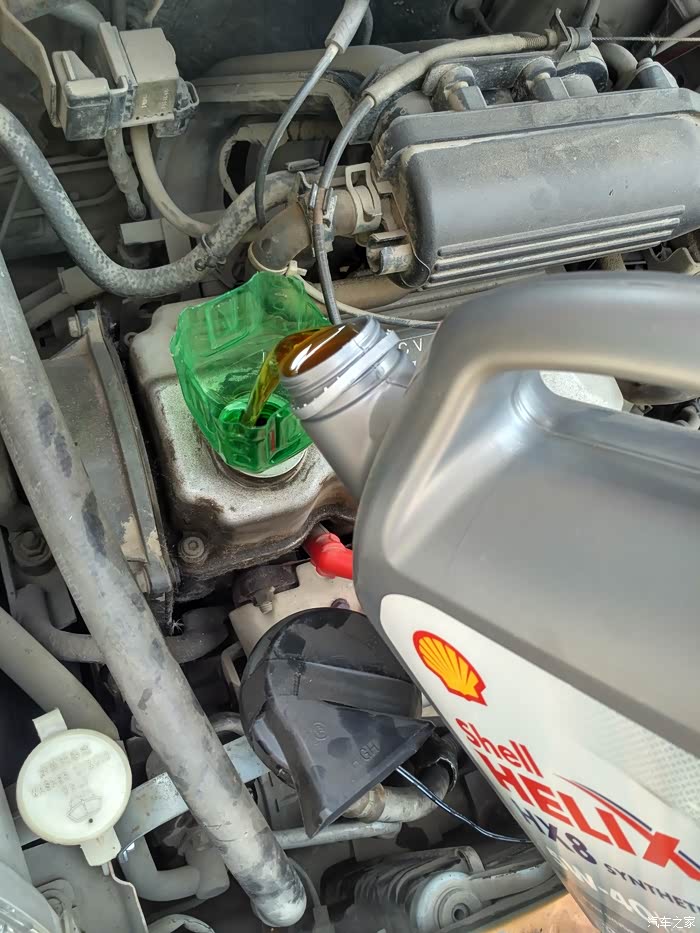

哎( 写作业很累啊,)。自己手拧上机油格,开始加新油了, 加多少自己都学会了 3L吧,。加完了 还有个汽油滤芯,自己躺地下 扣了很久,才扣下来,这个卡子不好按,费好久才拿下来,换上就好。旧的汽油滤芯 里面的油也很清澈啊,不像大家说的 很黑。一切都搞定 出去溜一圈,感觉噪音小了,抖动也小了,对自己点个赞吧

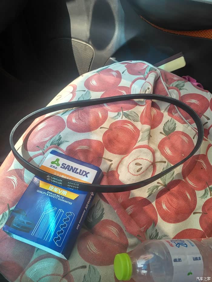

。好吧,自己论坛看了好久,淘宝选了一个,店家南京的 发货第二天居然到了。堪比京东速度了。立刻去修理店,师傅说没空换皮带,叫我去另一家店换皮带,

。1. 跟论坛里学的 先把水壶里防冻液抽出来,车子空间太小,先把这个螺丝下来再把油壶拿下来,才能把水壶拿下来,自动动手,照片不是很及时,见谅
。装好了 加新的,先把瓶子里的加上,不能浪费了。 用了很好,水壶盖不漏水了

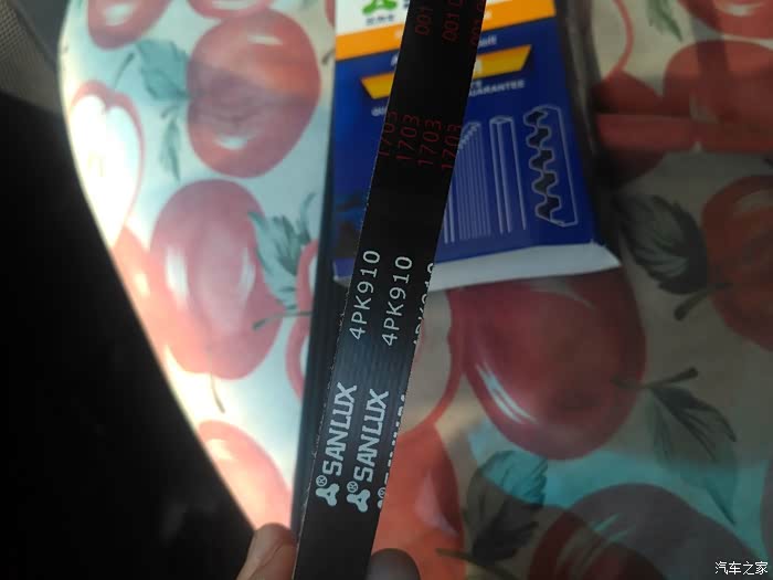

天天家入手的,水壶+保养件
缠上生料带 还是漏水
先拆上面管子的固定螺丝,空间太小,一步步来吧
抽出来,别浪费了
拆下来了 ,三个管子
新旧水壶对比
新旧视觉差异就是大,
瓶子里的不要浪费了,

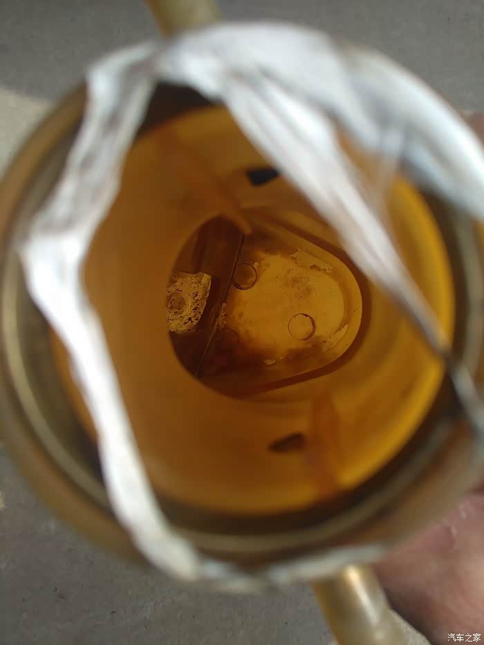

加上新鲜。血.液

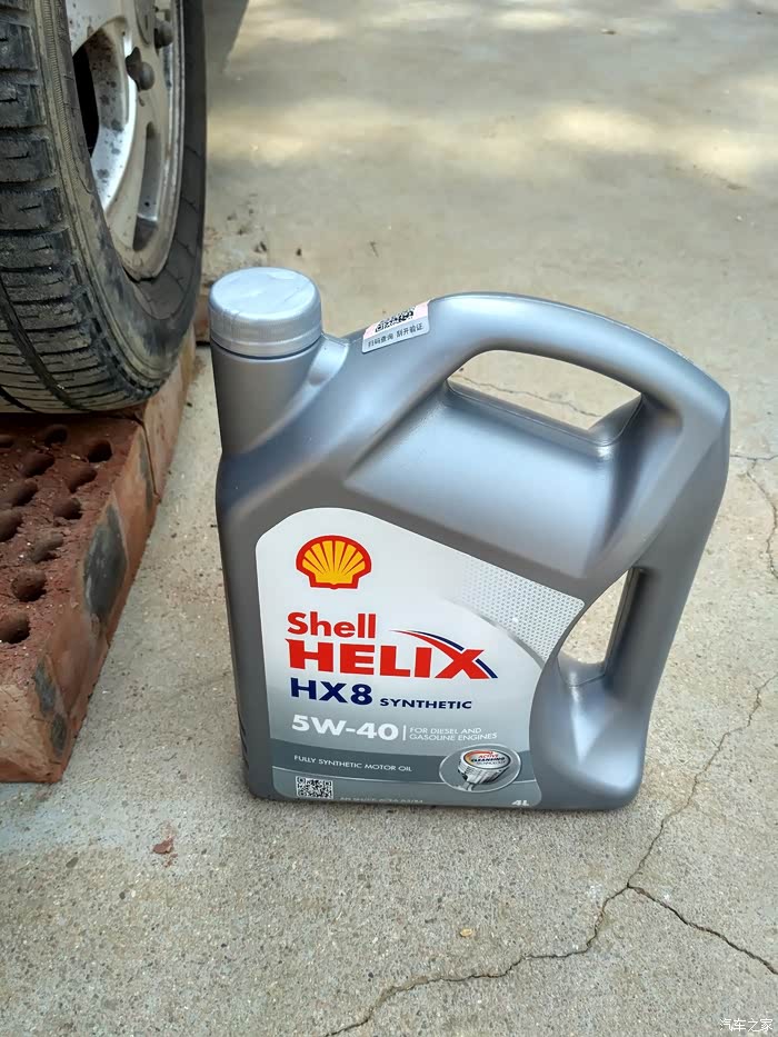

全球购 不知真假,暂且相信吧
左边砖头
右边砖头

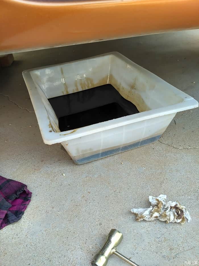

看看黑不黑
换下来的火花塞

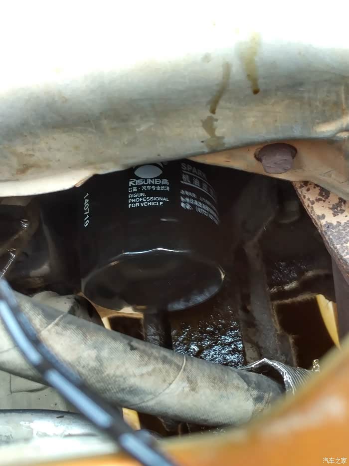

新旧对比一下 ,上次店里换的机油格,杂牌子的
空间太小,扳手带替L杆,直接卡着帽拧,
手拧上新的,感觉也不会漏的,,,
简单就好,开始加油,
一手加油 一手拍照,真是醉了,

新到空调压缩机皮带
910..感觉和大家买的那个原厂的看起来一样

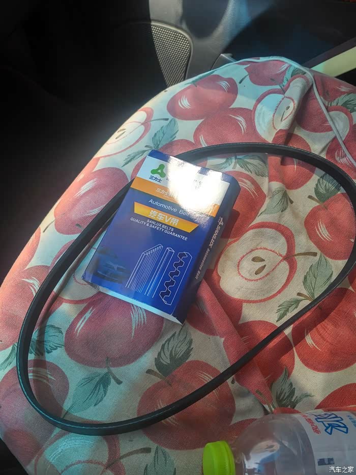

淘宝 三力士的皮带

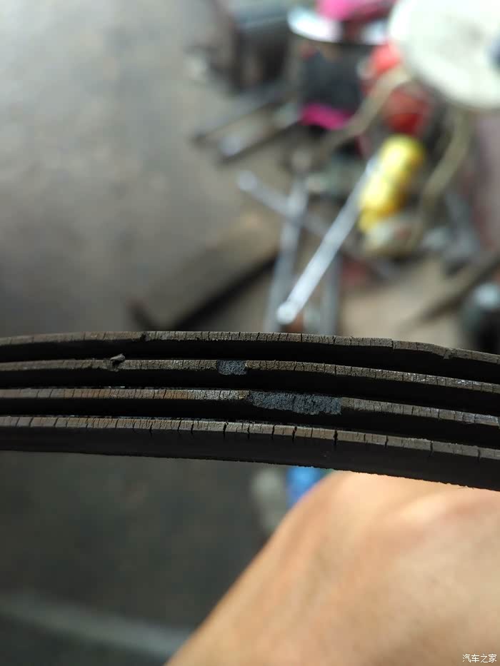

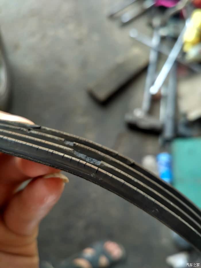

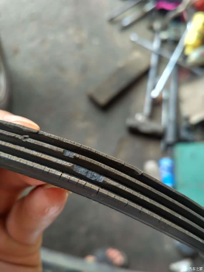

换下来的空调皮带,

新旧对比,新机油感觉好细,好滑 好清淡,希望能好吧

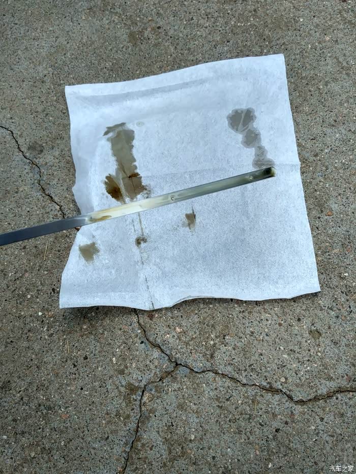

黑不黑呢
黑不黑
汽油滤芯
