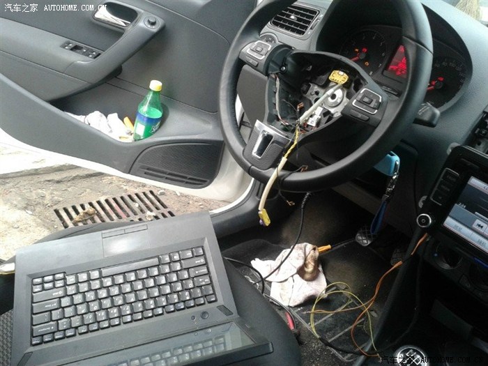

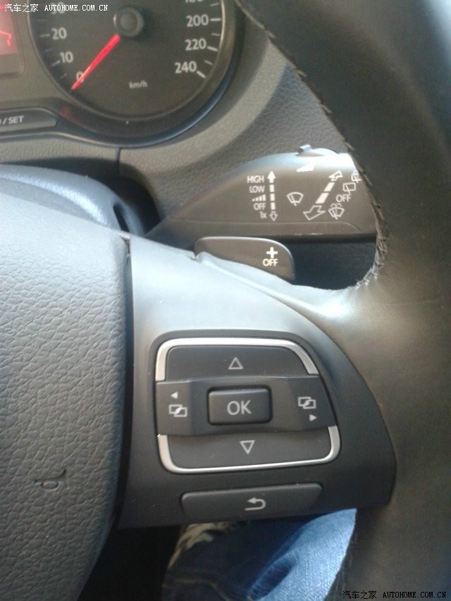

话不多说,直接上图

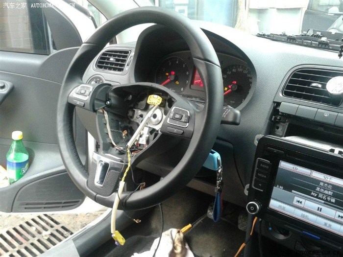

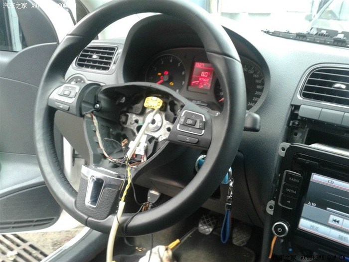

这安全气囊不能通用啊~郁闷,现去买的气囊、
店家特别有意思,弄了一个宝来的BCM给我安上了,CAN线是有了,但是码不对,刹车灯常亮,郁闷!又给我在网上订了个专用的086~
各种穿线,各种拆~

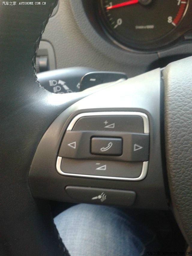

方向盘左边控制音量大小上首下首静音

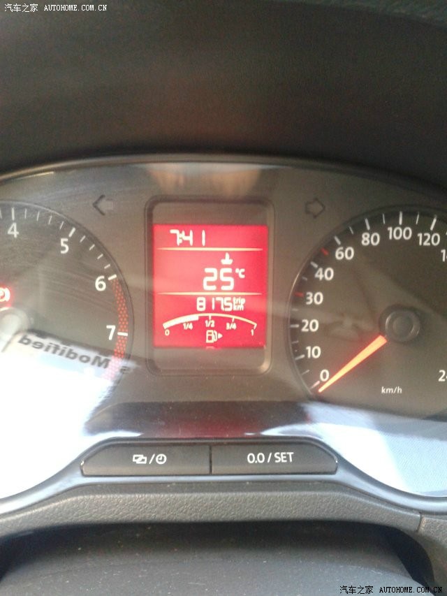

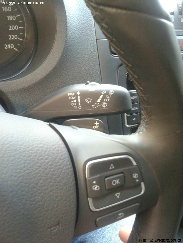

右边控制仪表盘显示,瞬时油耗,机油温度等等
喜欢的不得了~~~
