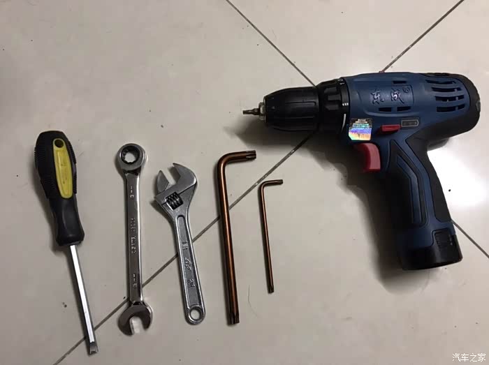

首先准备几样工具,有平口螺丝刀,两把13号棘轮扳手,我拿一把活动扳手代替也一样
T25和T50扳手各一只,T25批头及电动工具一把,拆装小螺丝非常省力

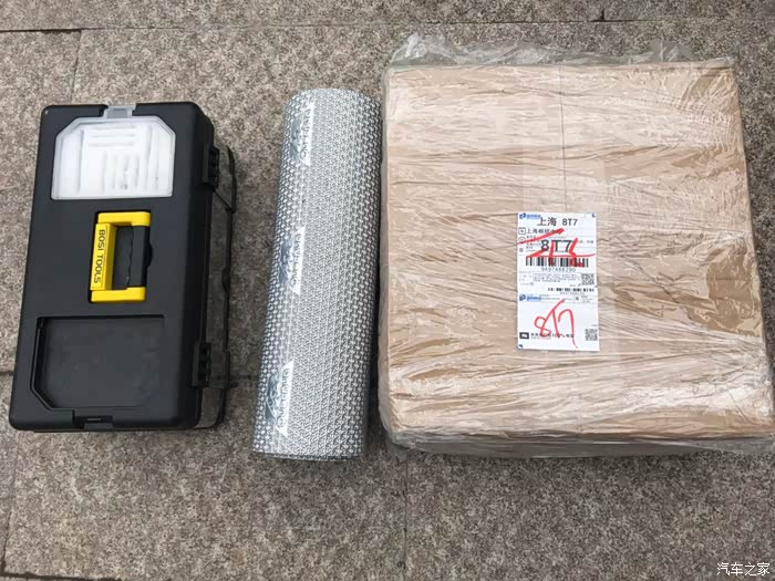

工具箱,垫子,转盘拆包

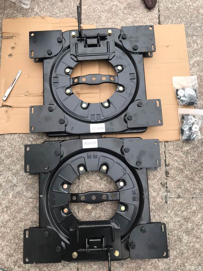

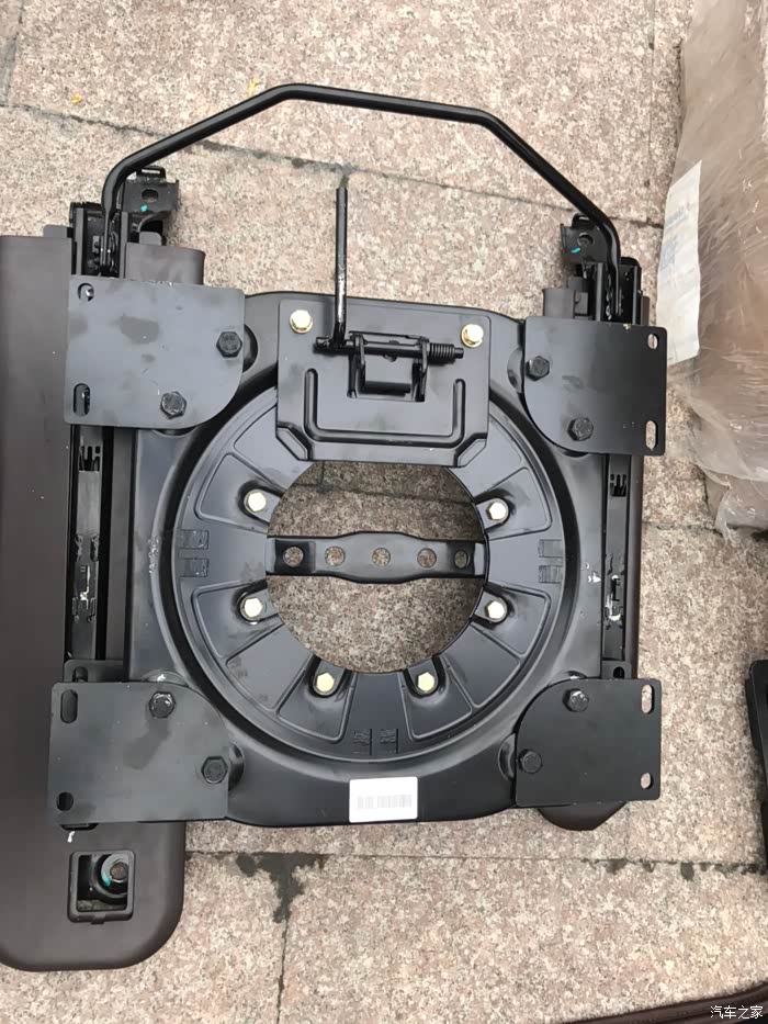

一份没有图的说明书,简明但不简单

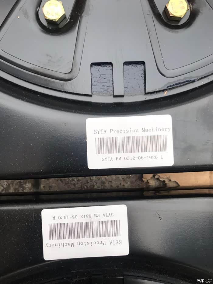

来个合影,此物分左右请注意看下一张图
L为左侧,R为右侧。虽然是废话
还是得说一下
还是得说一下

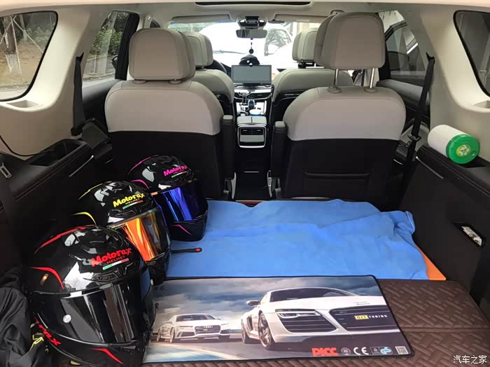

前排座椅调至最前位置,让出施工空间
后面东西清理掉,座椅拉起来,让出施工空间

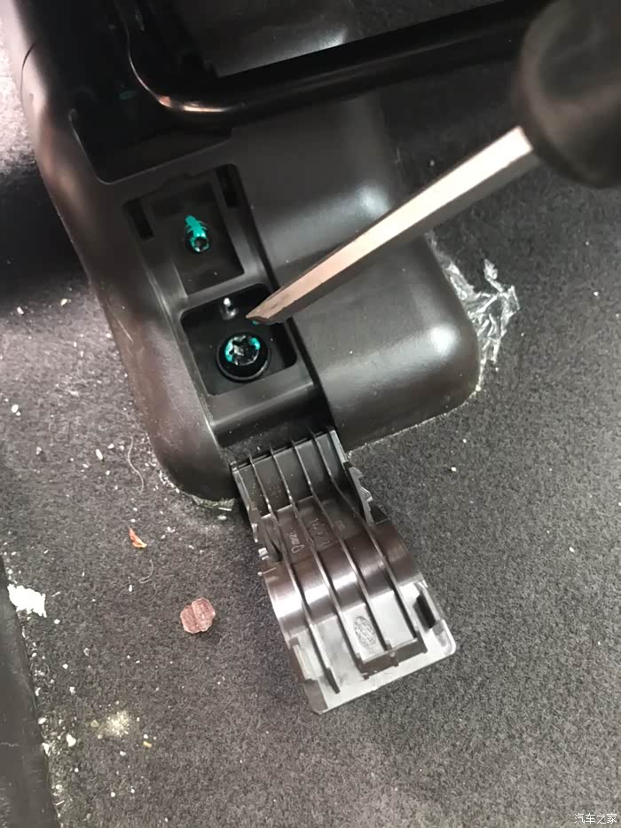

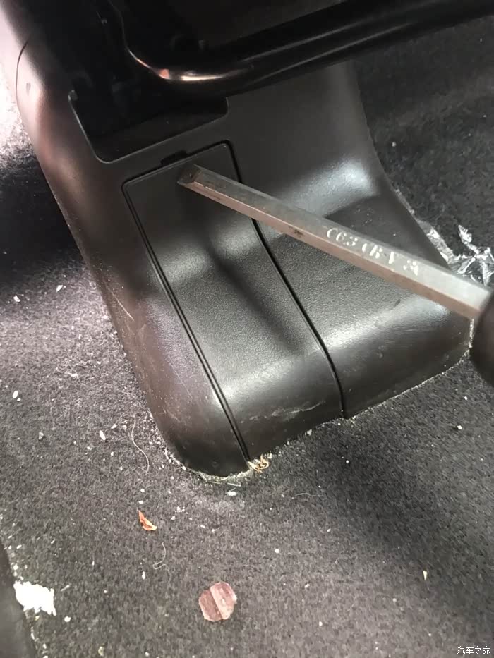

开始动手,平口螺丝刀撬开盖板

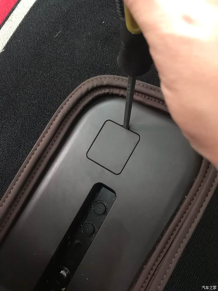

后面另一侧,撬开时小心拿出

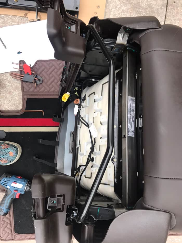

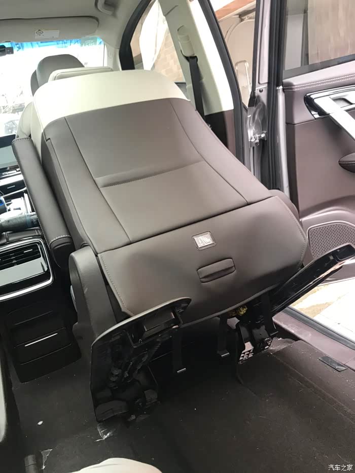

4颗T50螺丝拆除后,把座椅向前轻轻抬起

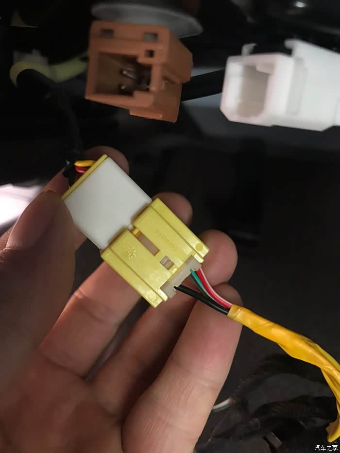

看到底下三个插头,从左到右分别为座位USB充电,安全带监测,安全气囊
安全气囊拔出的时候轻轻按住图又后端的半透明处向外拔出
拔掉后,座椅就可以抬出来了,是个体力活

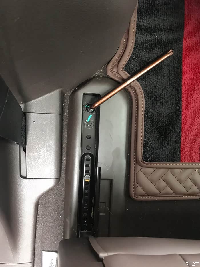

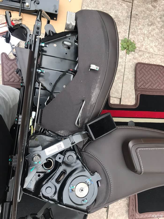

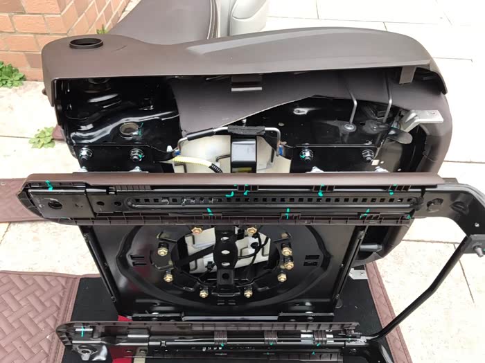

让座椅侧卧,拆两颗T25螺丝,前后各一个,图为后侧

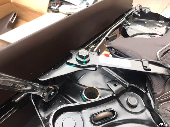

拿掉侧盖板后露出滑轨螺丝,13号扳手拆它
拆拆拆

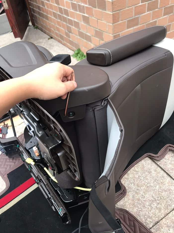

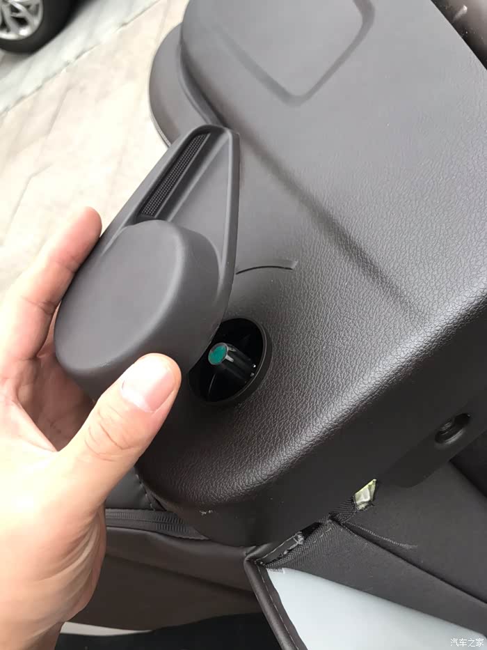

另外一侧,靠背调节旋钮用手向外使劲拔出来,不要用螺丝刀一类的工具撬,会留印子的

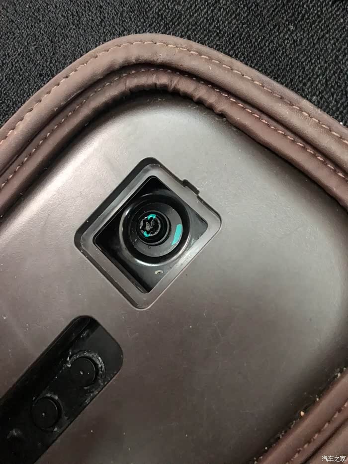

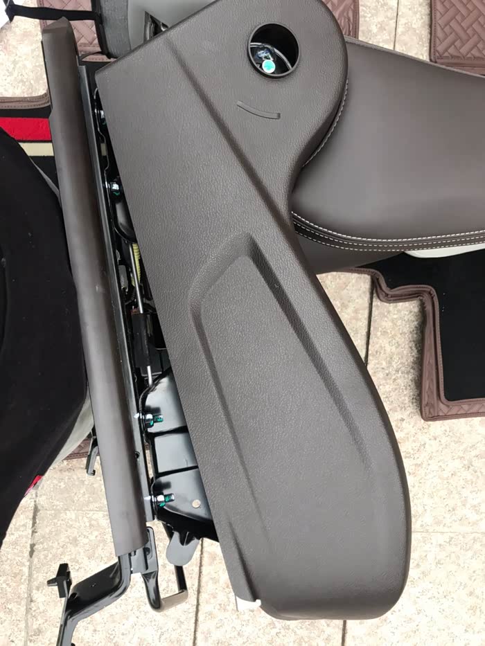

拆侧板
又露出来了,拆
划重点:转盘开关拉杆朝向坐姿前方,拉杆朝向天窗

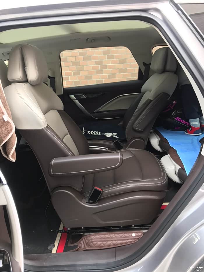

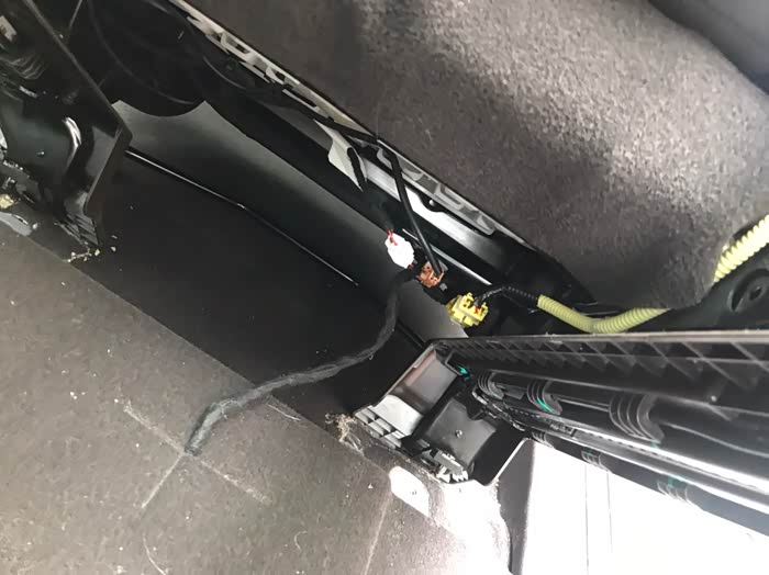

开始安装复位,原路返回全部安装回去,上车测试,调整座椅下方线束松紧,不要在旋转过程中扯断线路,全部测试好,再固定全部螺丝

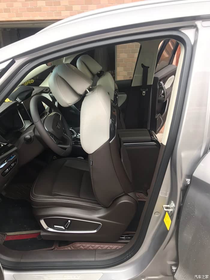

装好后测试旋转,以及座椅下方线束是否有障碍,一切完美
大概看看空间延伸吧,哈哈哈。暂时告一段落,准备前往中国最东北回家过年,3000公里跋涉马上开始
