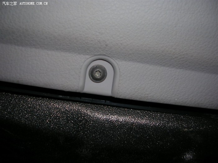

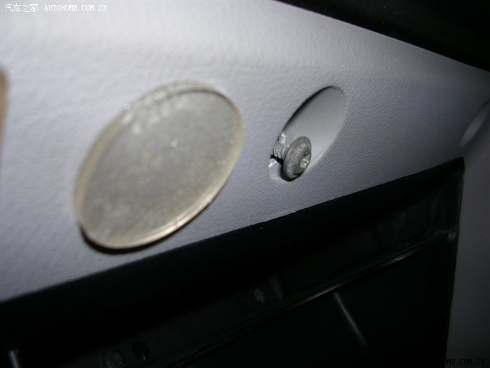

上面的3颗螺丝很容易找到,也很容易卸下来,
这圆片就是防滑胶,粘度相当的大,平时就这样粘在这里...
下面的3颗螺丝,也不很难...

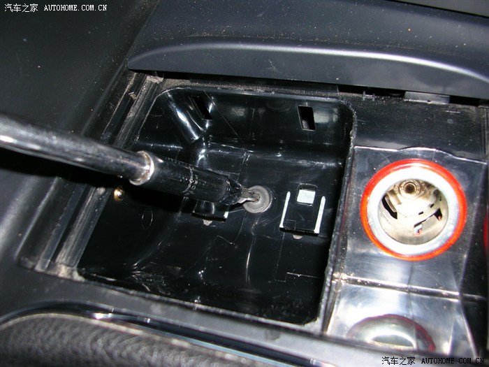

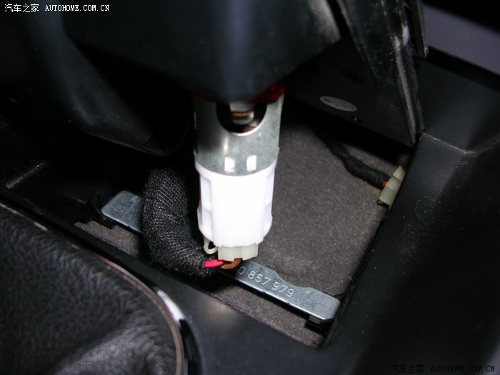

拆下点烟器很方便,只需卸掉这一颗螺丝即可...

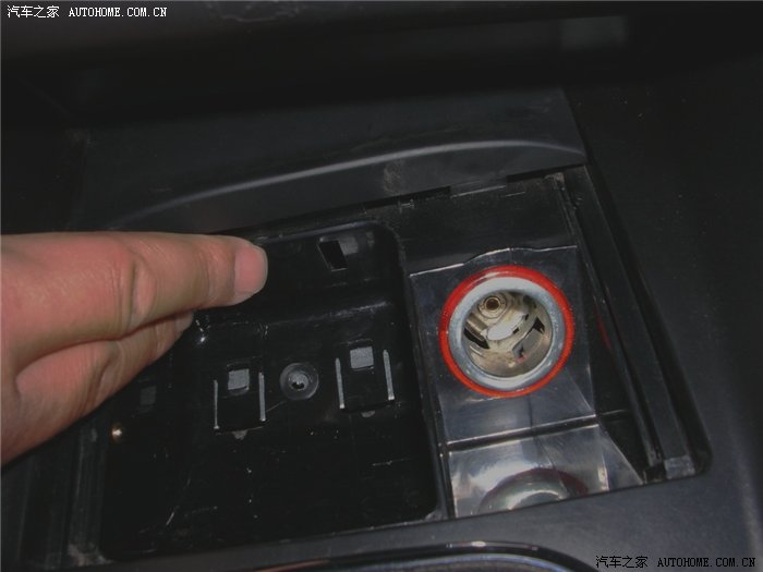

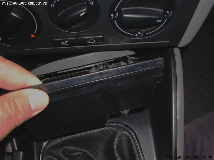

下一步:略用力向里侧推点烟盒
待手能放入时抓住点烟器外沿,轻轻向上抬起...

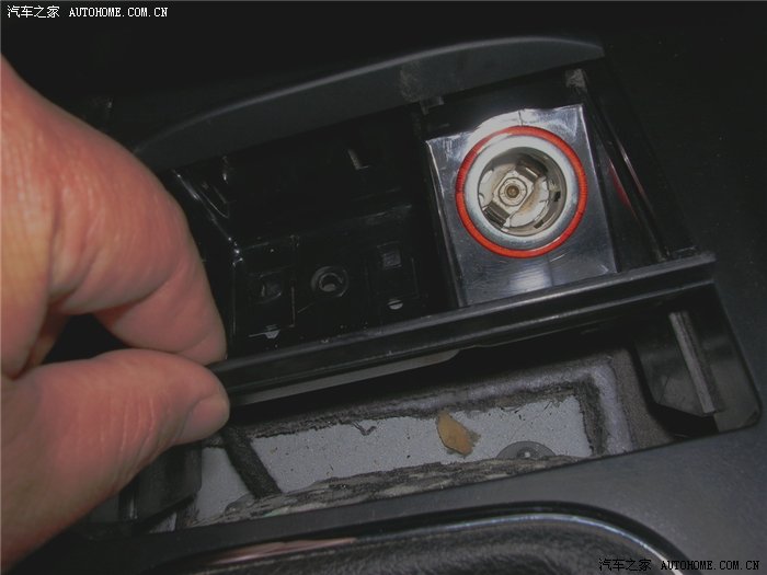

慢慢向外拽出点烟盒
这样点烟盒便整个取下来了,注意下方有点烟器的电源线及卡电源线的卡子,
需卸掉卡子并断开点烟器电源线的白色插接件......
有卡片或异物顺点烟盒后方的缝隙掉进点烟盒里面的TX不妨用此办法取出来

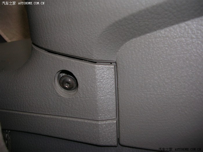

卸掉固定中央通道前段的四颗螺丝,小心不要把这螺丝的装饰盖卡子弄断了...

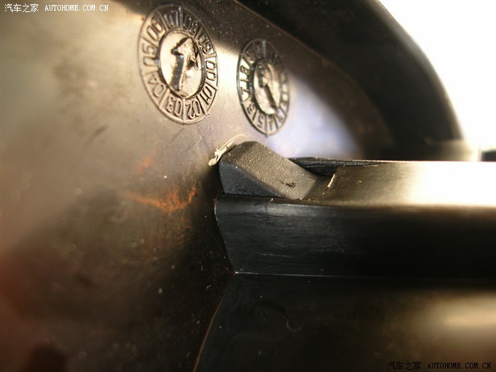

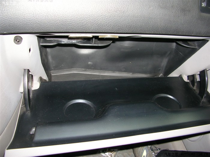

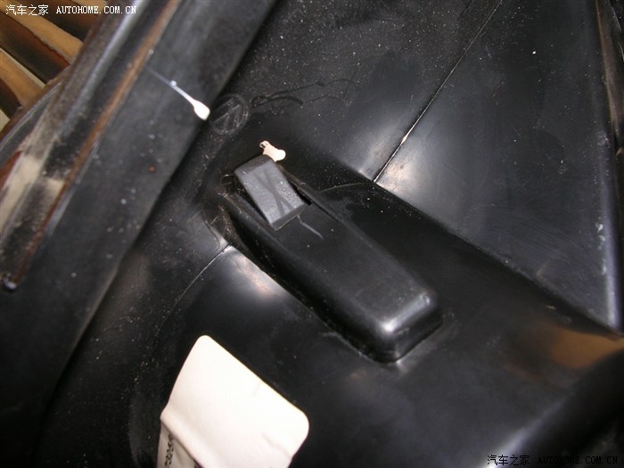

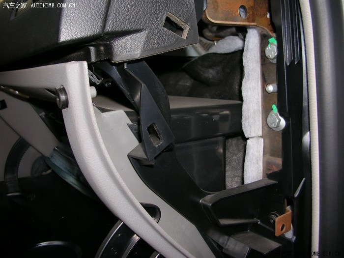

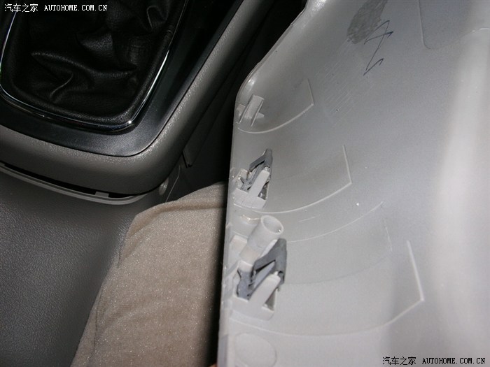

略微用力下压手套箱左侧,均匀用力向外抽拉,“咔”的一声手套箱就下来了...
手套箱左侧对应的卡子卡点

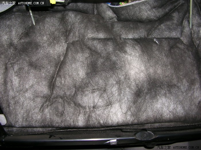

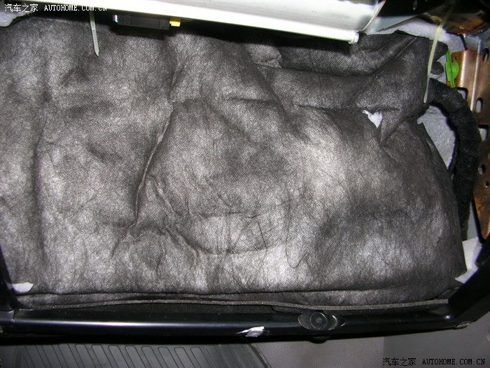

吸音棉,很干净的说...

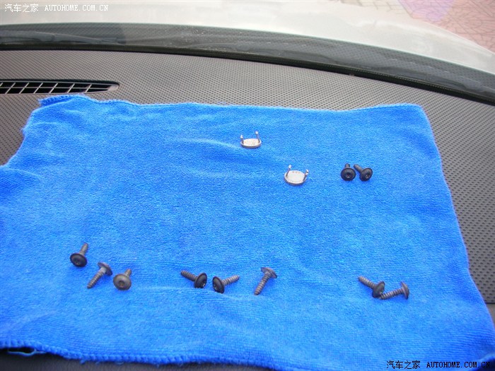

此次维修拆下来的部分螺丝:
中央通道前后段相连的固定螺丝装饰盖,记得论坛有宝友要这个图片,顺便拍下来

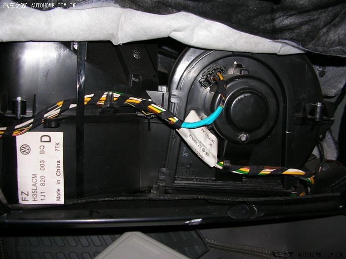

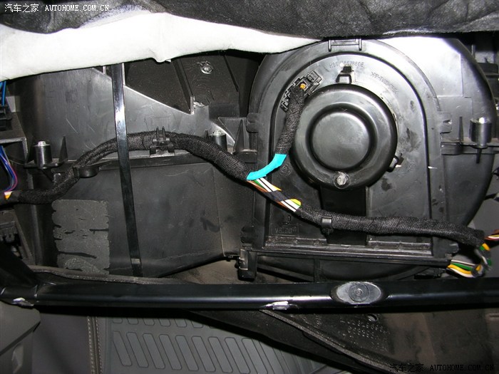

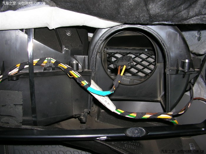

揭开吸音棉就露出电机的护罩了,
电机下方的泡沫挡板上的两颗塑料螺丝需要拆下来,
如果卸不动,可以用一字改锥撬松一扣再卸

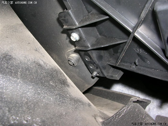

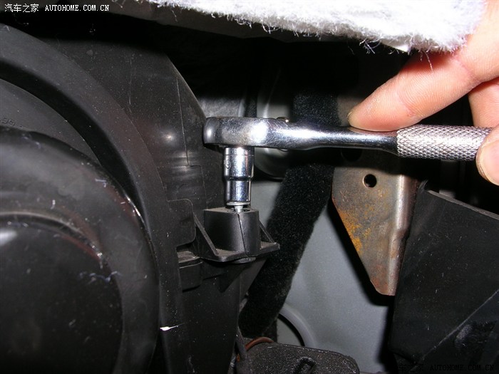

拆卸需要6mm套筒加快速扳手,很方便,这颗螺丝不用卸的,仅做示范,
拆下泡沫护板后风机下面的两颗螺丝跟这个一模一样...
风机下面的两颗螺丝之一,拆之前需要先拔掉导线的插接件...
风机下面的两颗螺丝之二,如果没有快速扳手,拆卸会相当的痛苦...

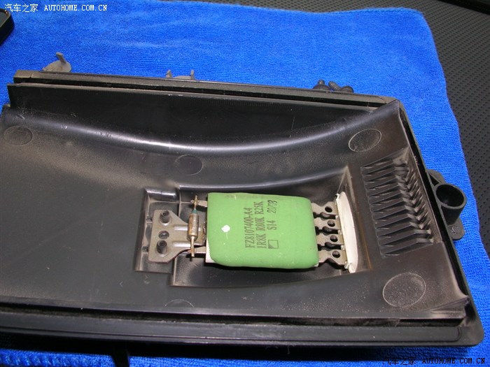

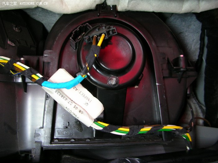

拆掉风机下面的两颗螺丝后,风机的下盖自然脱落下来,这个貌似是控制风机转速的电阻带加温度保险...
风机往下稍用力拉便顺着密封槽下来了,
快彻底出来时有点碰下方的黑色手套箱固定条,略微拉一下就可通过...

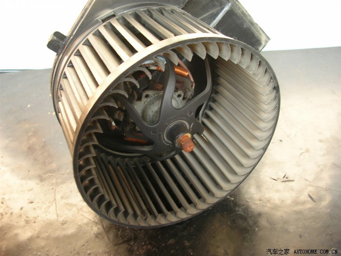

下面的工作转入室内,很方便施工...

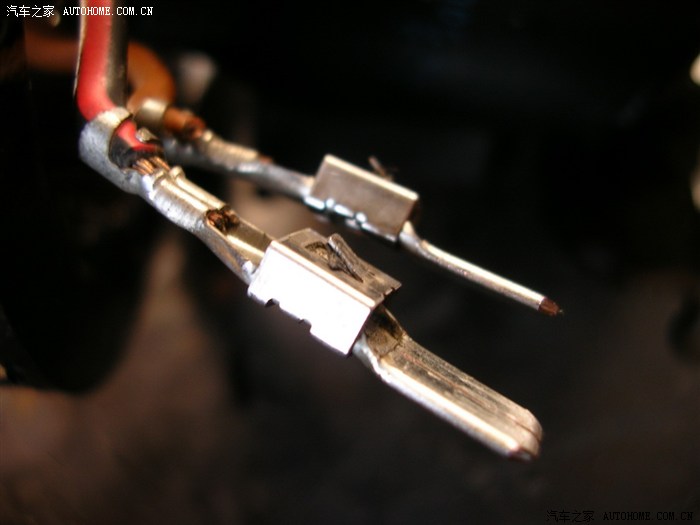

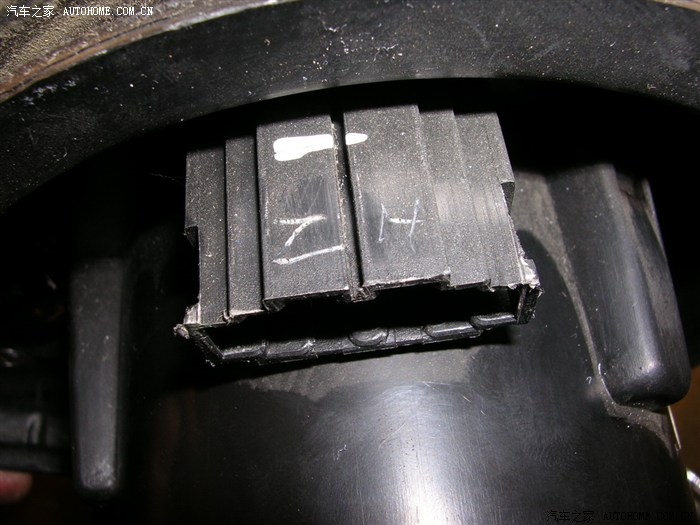

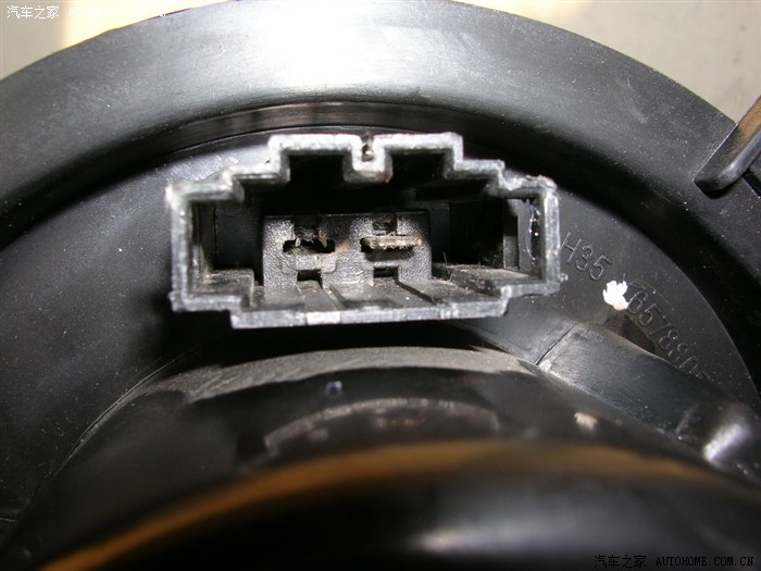

首先要做好导线颜色的标记,以免安装时插反...

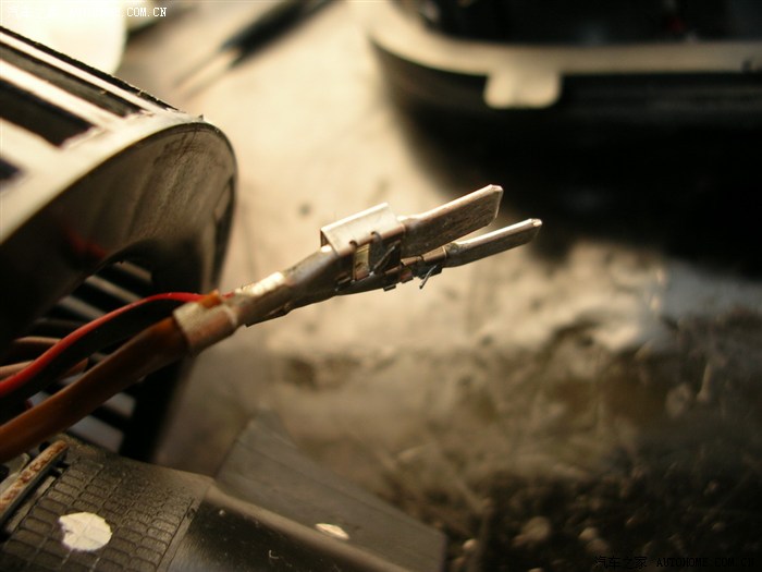

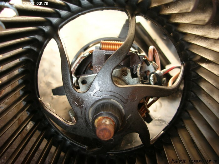

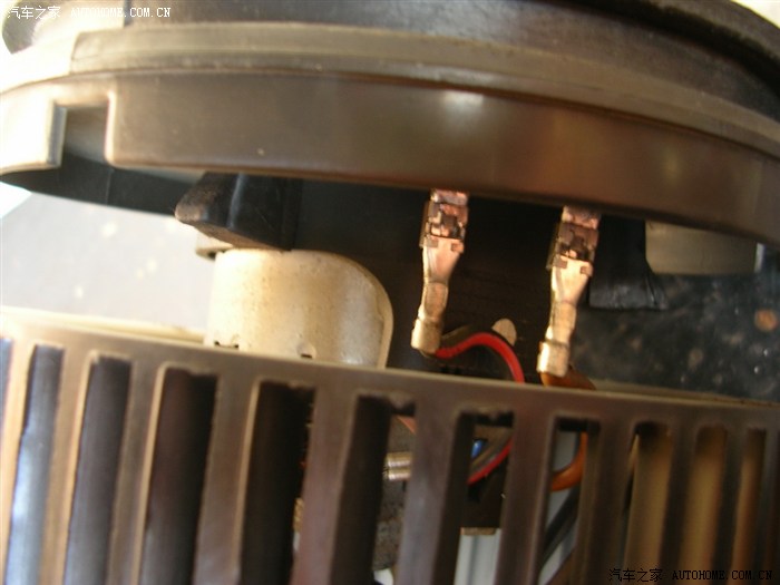

用修理钟表的小一字改锥轧平电机引出片的卡片,以便能彻底的使电机与护罩分离...
逐一拆下电机与护罩连接的三个橡胶固定爪,用平头的镊子下压外推即可...
小心拔下电机的导线引出片...

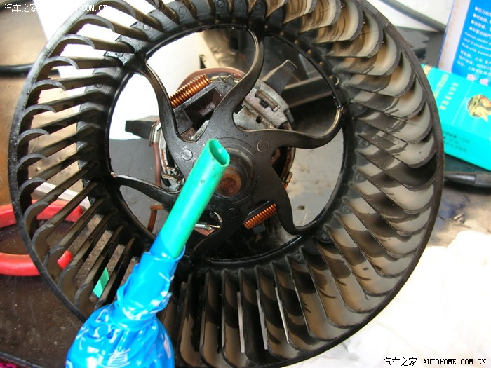

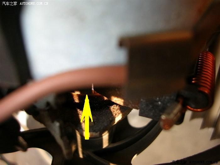

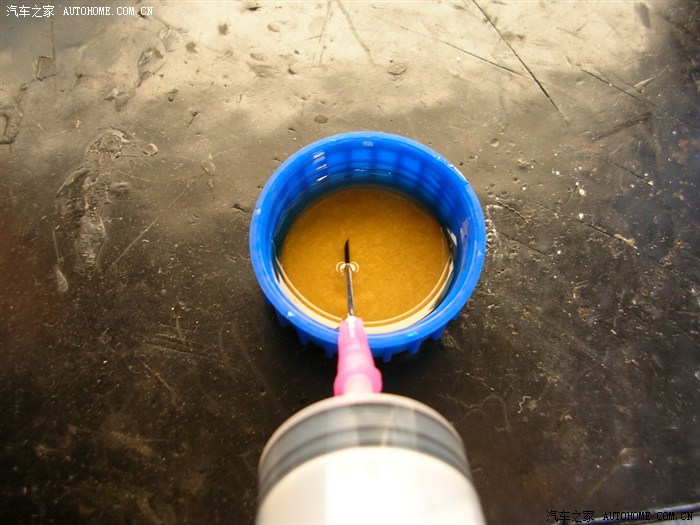

用上次抽多余机油的针管抽取20毫升保养用半合成机油...
先在上部润滑储油毡部位加入1毫升机油

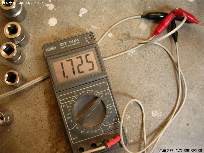

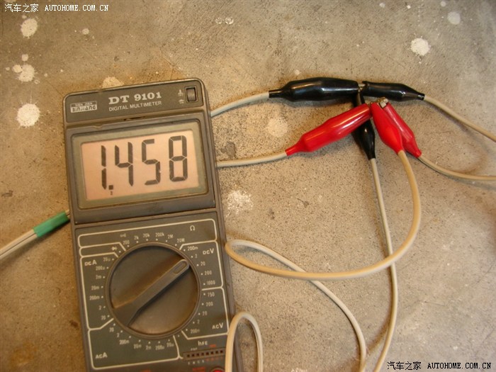

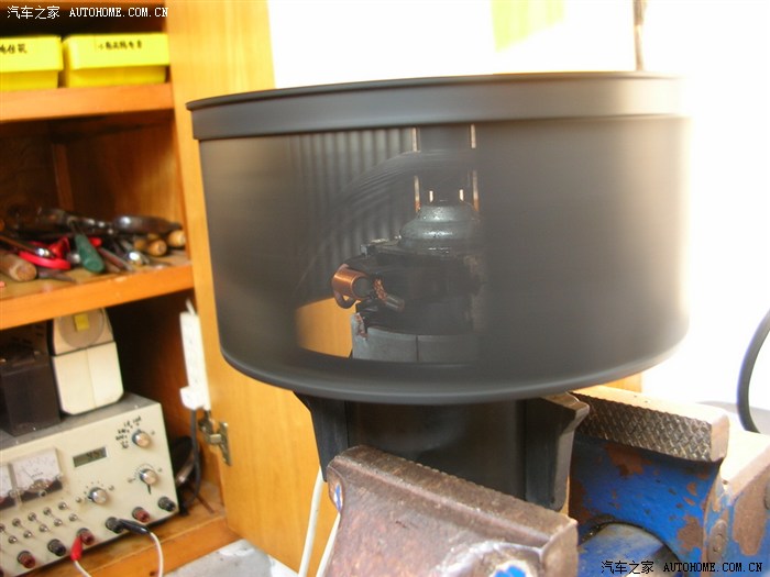

加上2伏恒流电压转动使机油更易渗透到储油毡内部...没有这电源的也可使用两节1号电池代替...
没加油之前试运转了下,噪音比在车里有过之而无不及,
仅仅加入1毫升的机油,再次开机运转,噪音踪影全无,没办法,就是这么神奇...
但!这时候决不能就此收手,这不是俺的性格,
好不容易修理一次,怎么也得给我挡个三五年的吧...
继续连续低电压运转1小时,电吹风暖风加温至80度,以利机油更好的渗入...
期间随机油减少情况分十几次加入机油7毫升...
底部轴承也不要放过...

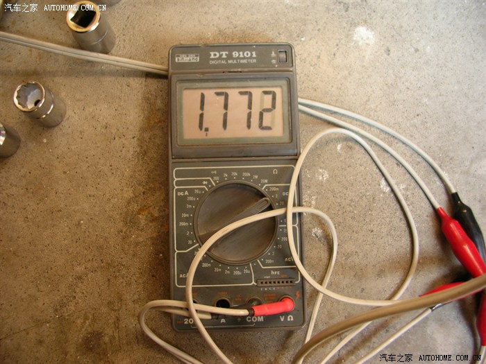

运转一小时后,恒流电压升至1.7伏,说明电机运转的阻力明显减小...
再将电机翻过来,以便底部的轴承能更好的渗入机油
继续低电压运转1小时,分十几次加入机油5毫升...
累计运转2小时后,恒流电压升至1.77伏,此次润滑基本算告一段落了...

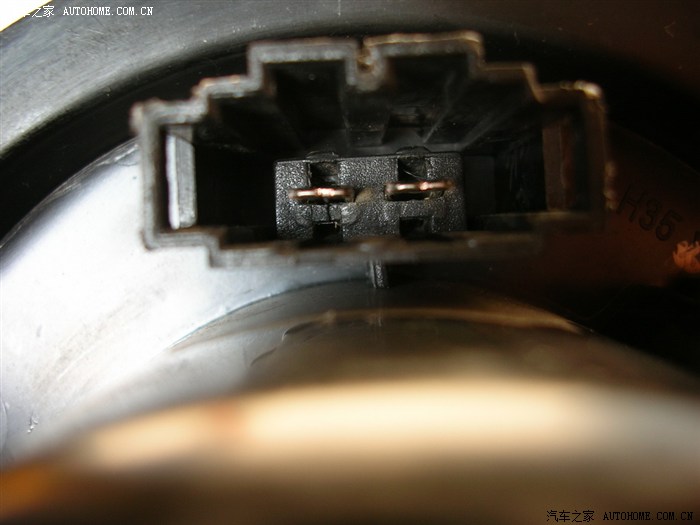

将电机的导线引出片的卡位片翘起至原装位
背面的也是...
谨慎慢慢的插入引出线的卡槽里....直到听到“咔”的一声,
再往回稍用力推一下,确保片子安装稳固...

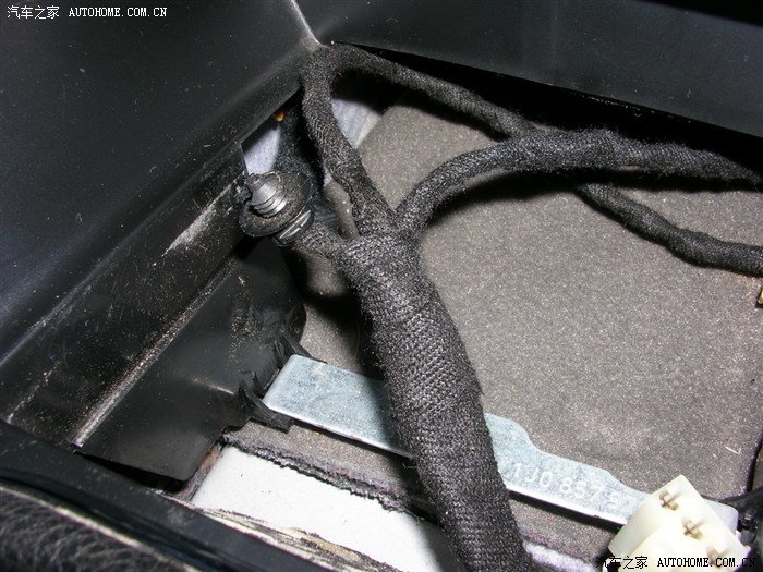

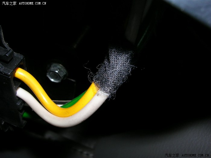

准备装车,与拆下时相反,相对容易些...原厂的线路虽有包裹,但很不到位...
既然打开了,就要彻底些,原厂的耐磨减震装车胶布加强包裹中...
