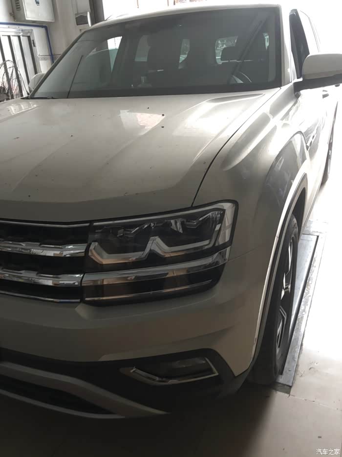

广东首台?20款途昂380升级原厂ACC自适应巡航,车道保持
车子是19年9月份出厂的,20款的途昂,液晶仪表是全尺寸的,激活ACC?车道保持过程艰辛,最终完美搞定!

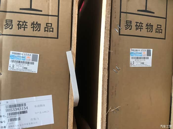

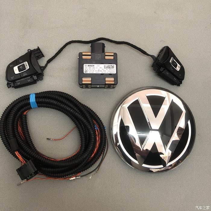

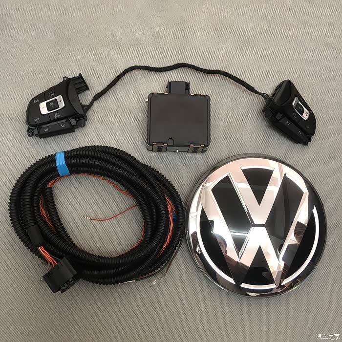

Acc巡航一套

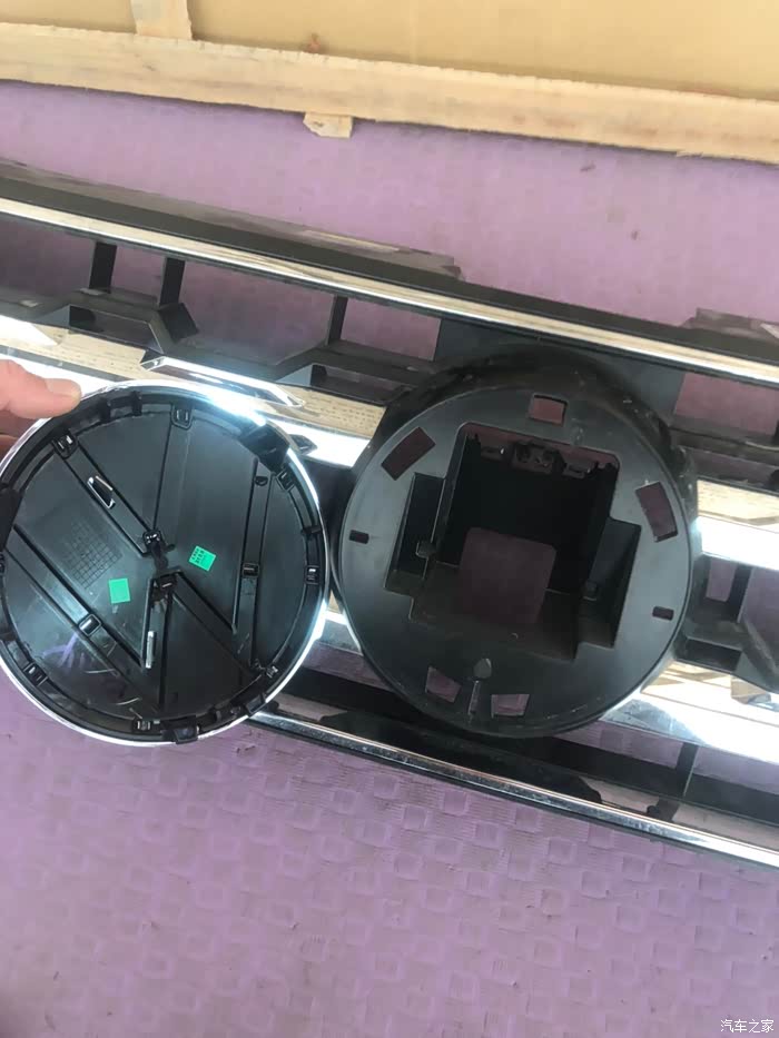

陶瓷中网标

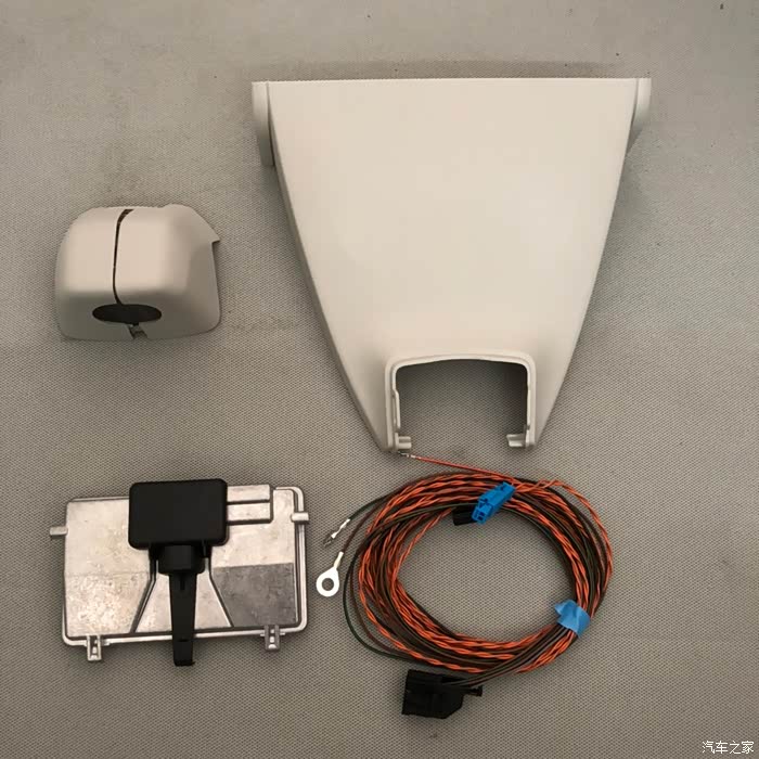

车道保持套件

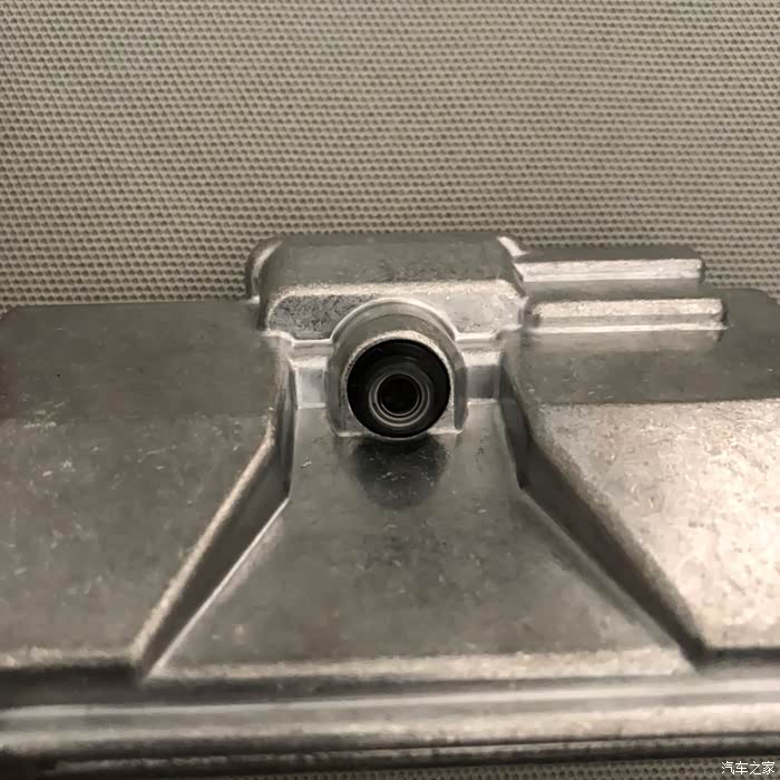

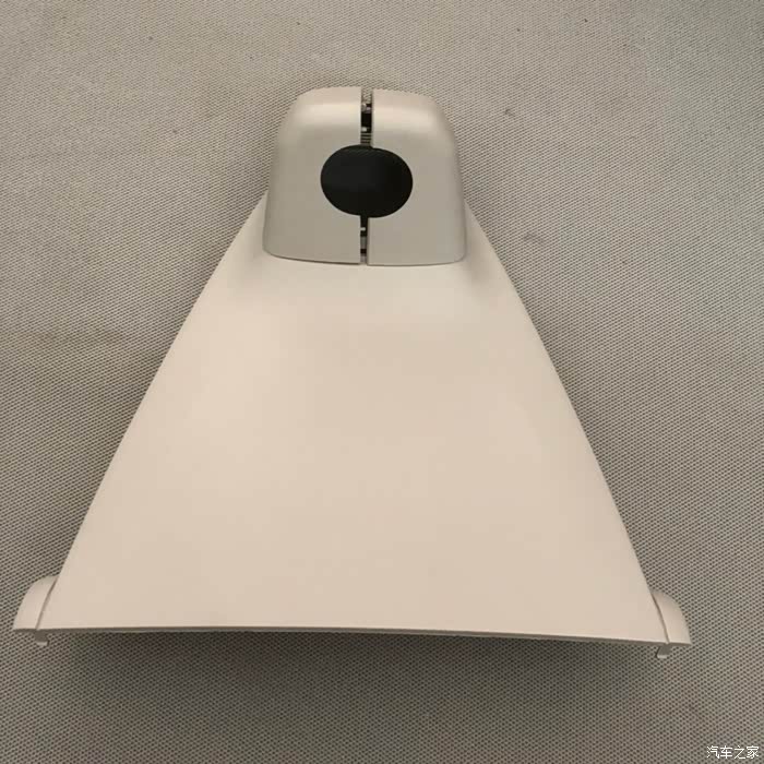

车道保持摄像机
盖板
准备开拆

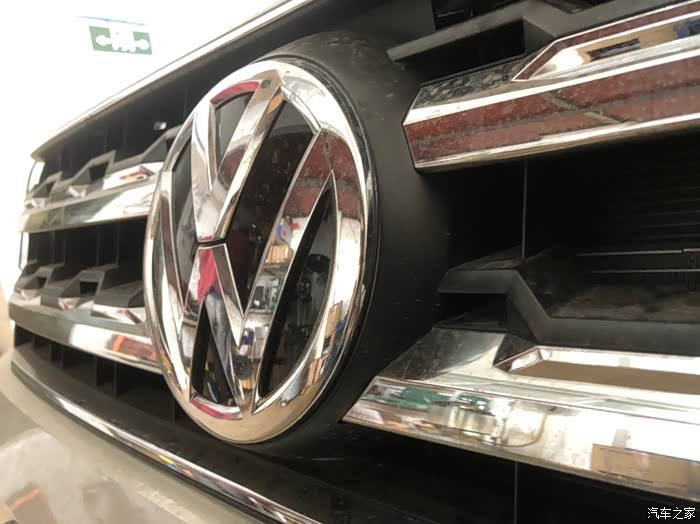

原车中网标

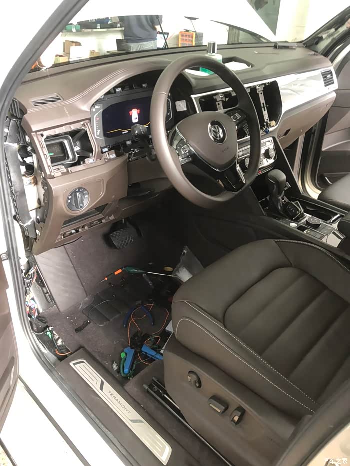

拆主驾驶底部走线

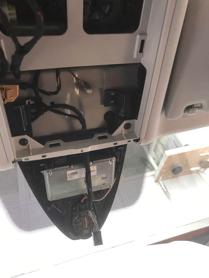

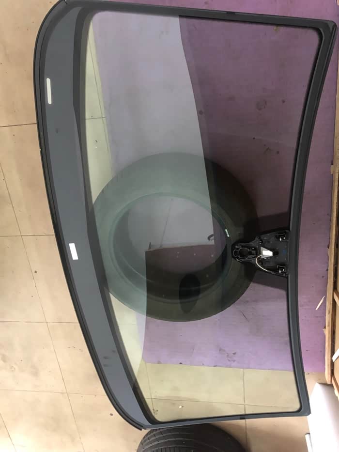

准备上车道保持玻璃
带加热
两块玻璃,另外一块也是20款途昂要改的

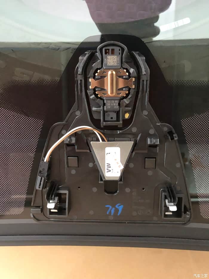

车道保持玻璃零件号

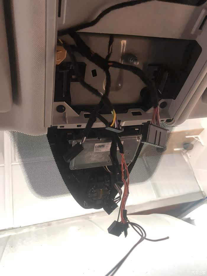

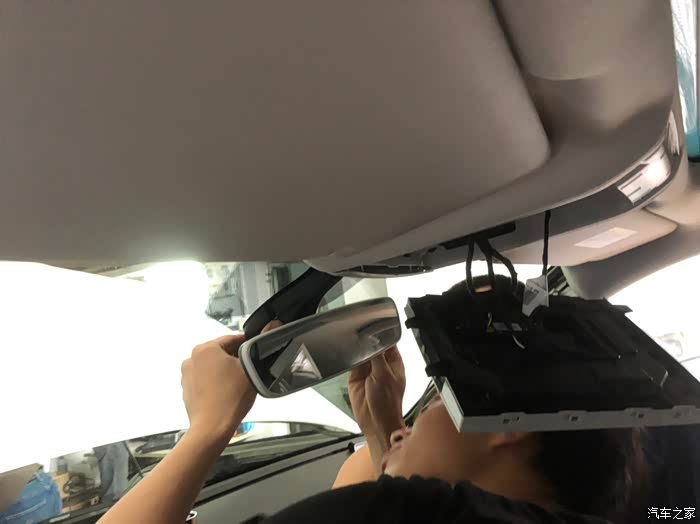

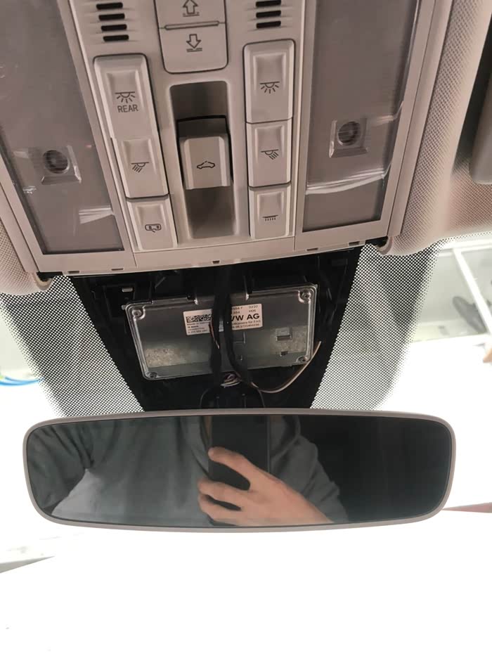

拆顶灯准备拆玻璃工作

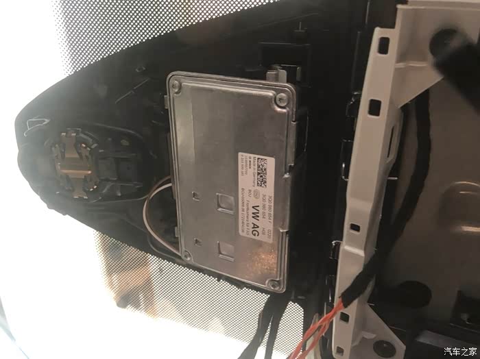

原车雨感拆下装上带车道保持玻璃上

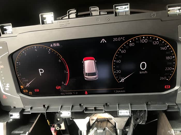

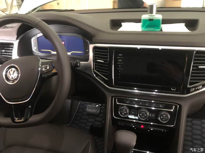

新款液晶仪表

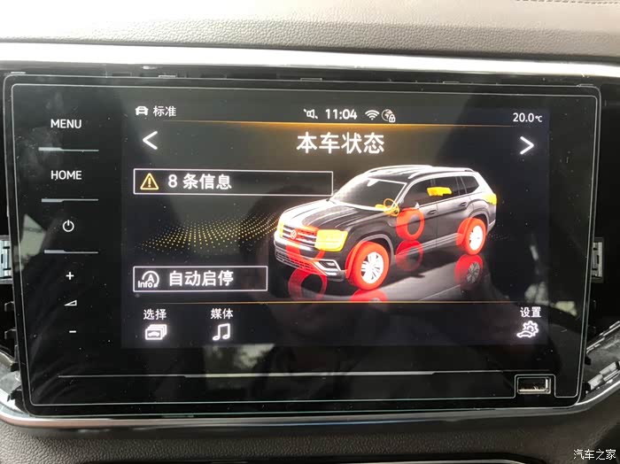

激活过程主机报各种故障

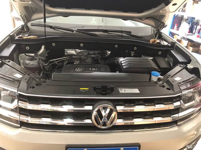

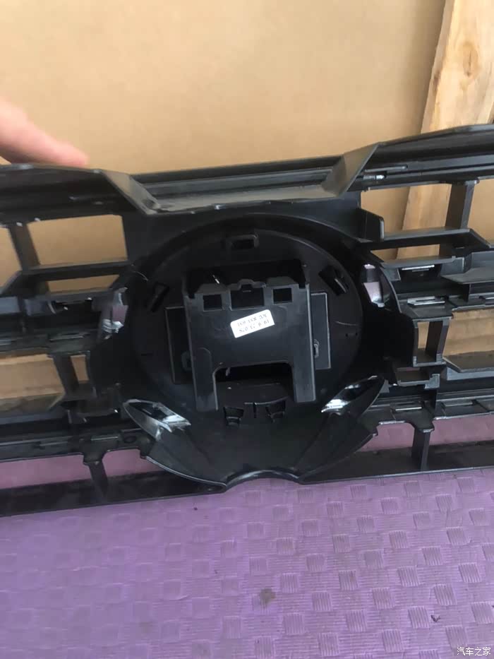

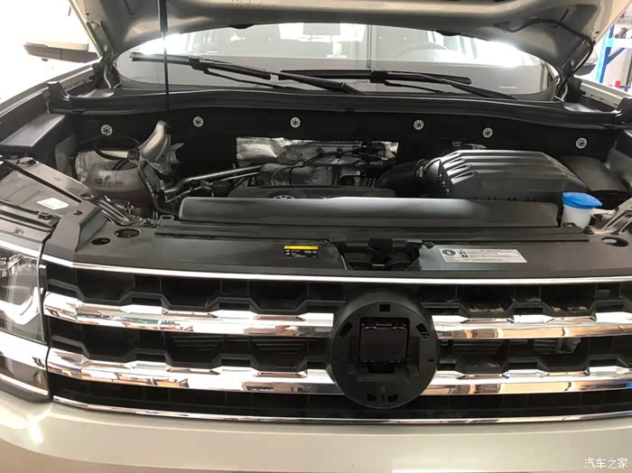

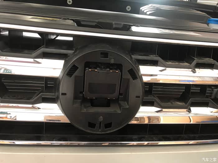

原车中网有预留位安装ACC探头
拆下中网标,镂空的
上玻璃车道保持套件

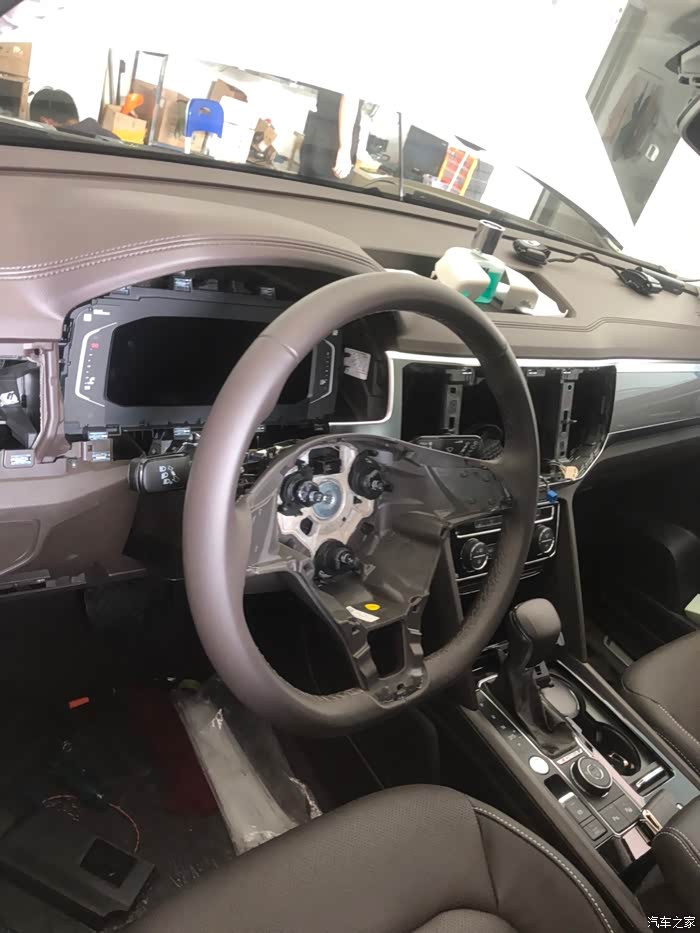

各种拆

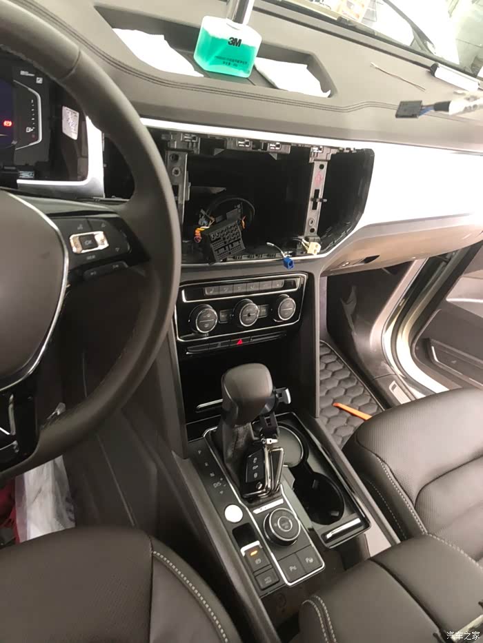

中控也得拆
ACC探头上车
原装位固定

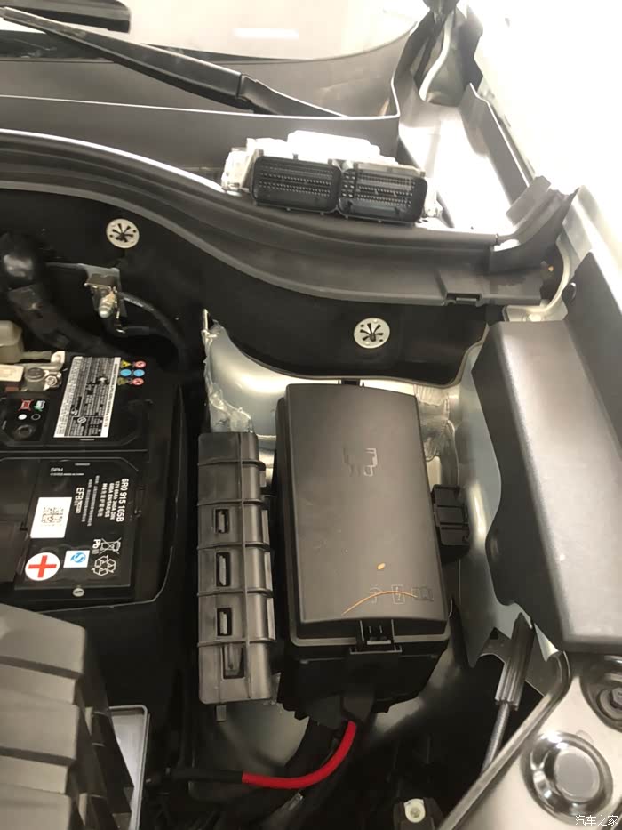

拆发动机电脑板激活

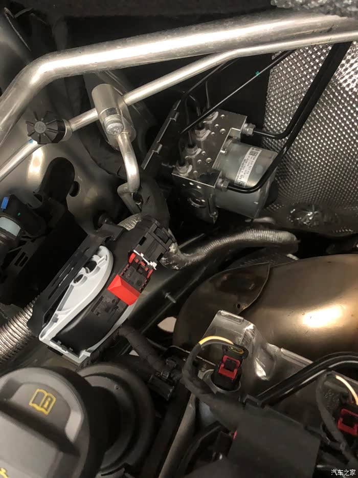

还要拔掉ABS泵插头和天窗保险丝

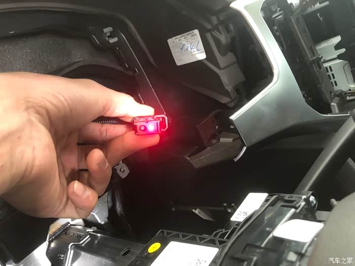

拆方向盘换ACC按键
仪表后面的光纤线插头
Acc按键上车

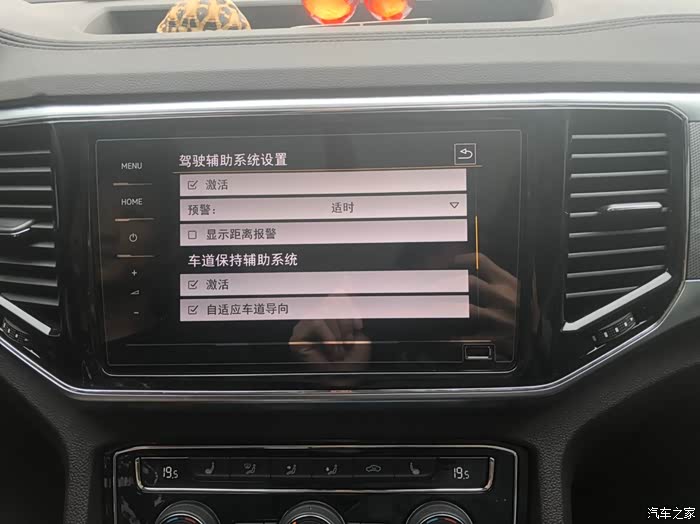

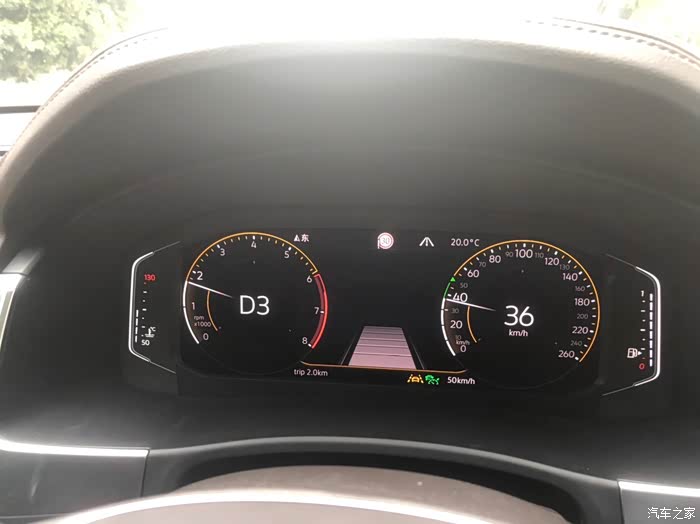

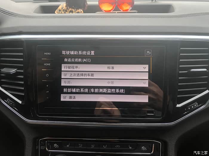

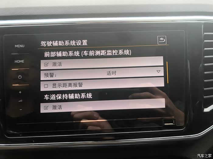

成功激活acc和车道保持
中控主机可以控制

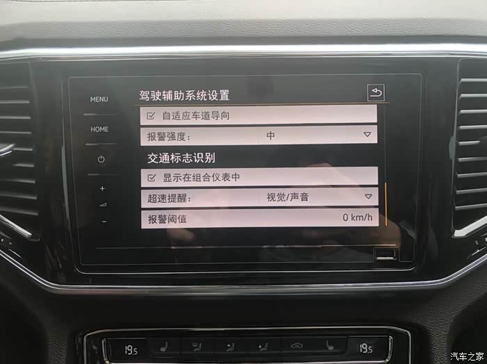

交通信号识别
仪表显示了,激活需要花费2-3个小时,最终完美搞定,换下来的原车380玻璃谁要的私信,便宜出啦,纯原厂
