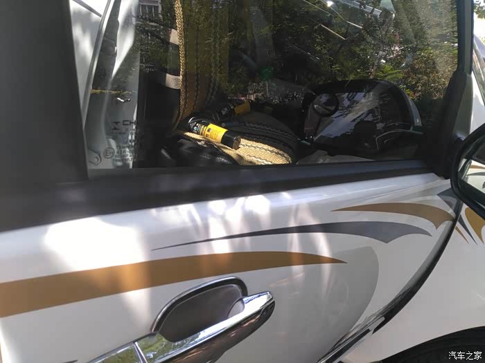

自己更换车窗外挡水条
虎子开了一段时间以后,就发现车窗玻璃不切水。在论坛里也有许车友反映这个问题,后来按照论坛里车友提供的方法,自己在外挡水条上面,加粘了绒面背胶魔术贴。使用了一段时间,也没有什么效果。依然是不切水。最近每次车窗玻璃升降以后,玻璃上面就会出现一条条污渍,查找原因,发现是魔术贴背胶时间久以后融化了,在玻璃上面留下的污渍。找东西清理,背胶黏黏的,真心不容易清理。遂决定干脆换掉挡水条。

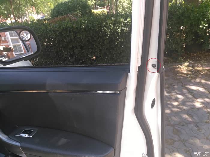

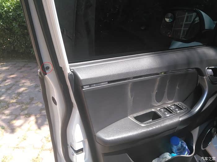

首先把车窗玻璃降到底

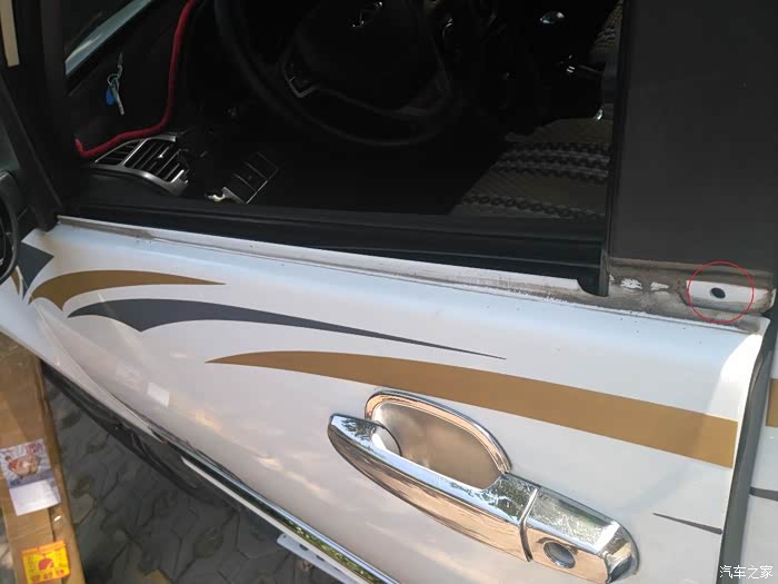

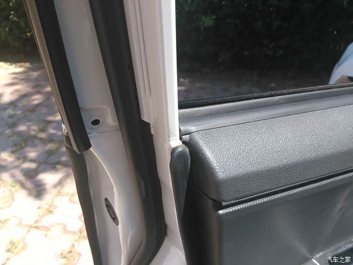

车门一边,红圈里面这有一颗螺丝
用螺丝刀把它拧下来
一颗很小的螺丝,放一边备用

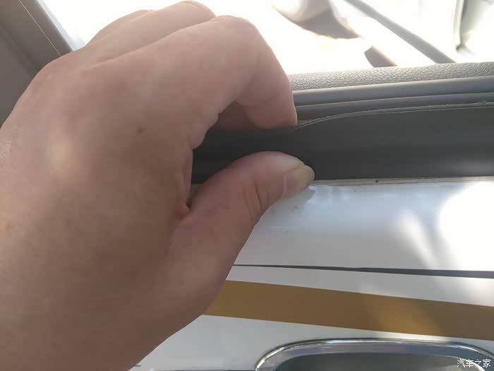

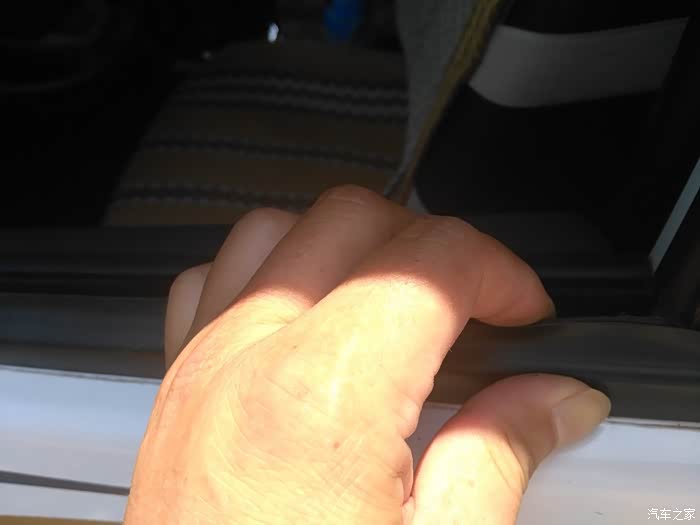

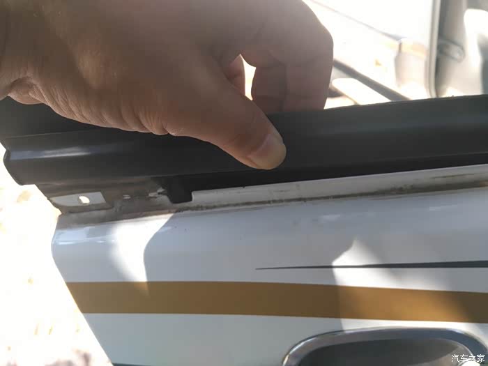

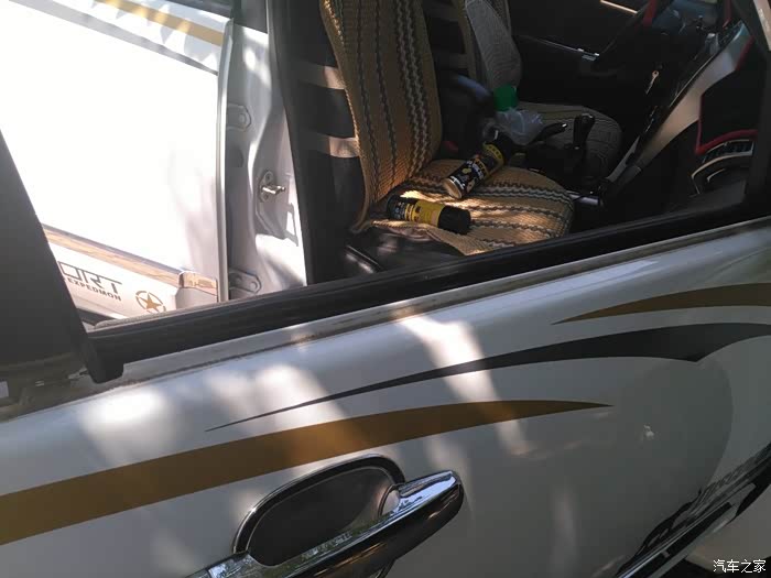

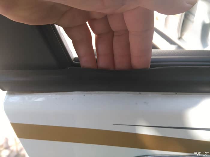

把四个手指插进内外挡水条之间,就是平时玻璃所处的位置
大拇指捏住挡水条往四个手指方向使劲拧,同时五个手指一起往提
不需要多大力气,稍微用力就开了

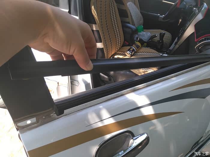

接着往上提,再往外拉,就下来了。

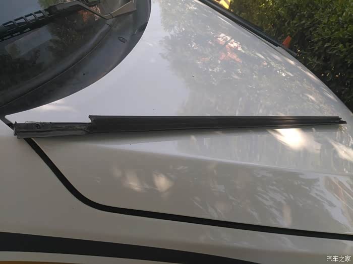

拿下了外挡水条
挡水条下部有一条勾,卡在车门上,然后用车门一边那个螺丝固定,很容易就能拆下来,

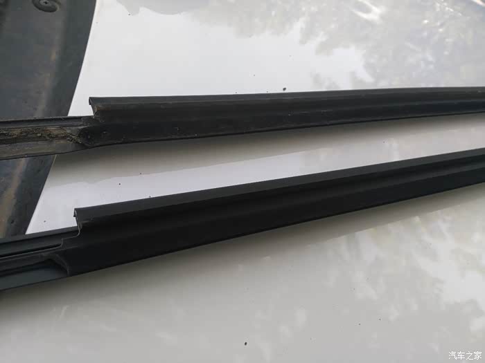

拆下来的旧挡水条
我以前在挡水条上面粘的背胶绒面魔术贴,背胶都融化了。
新旧挡水条对比

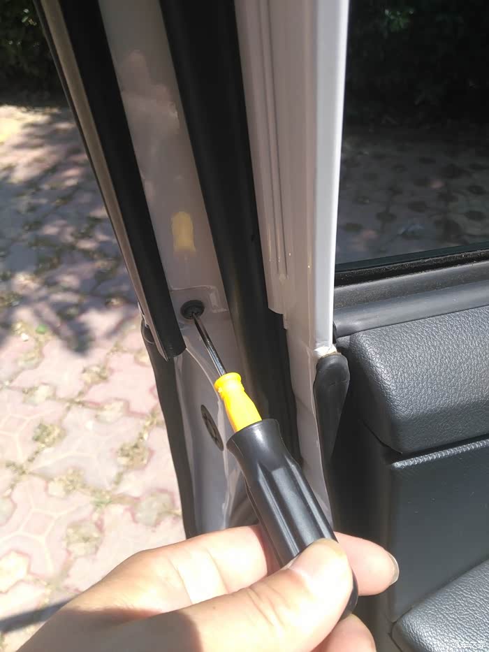

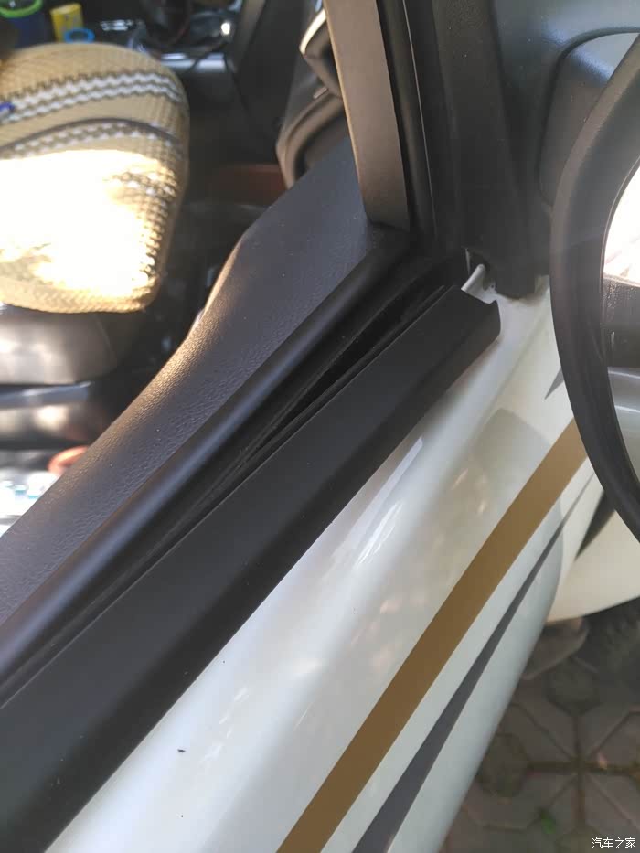

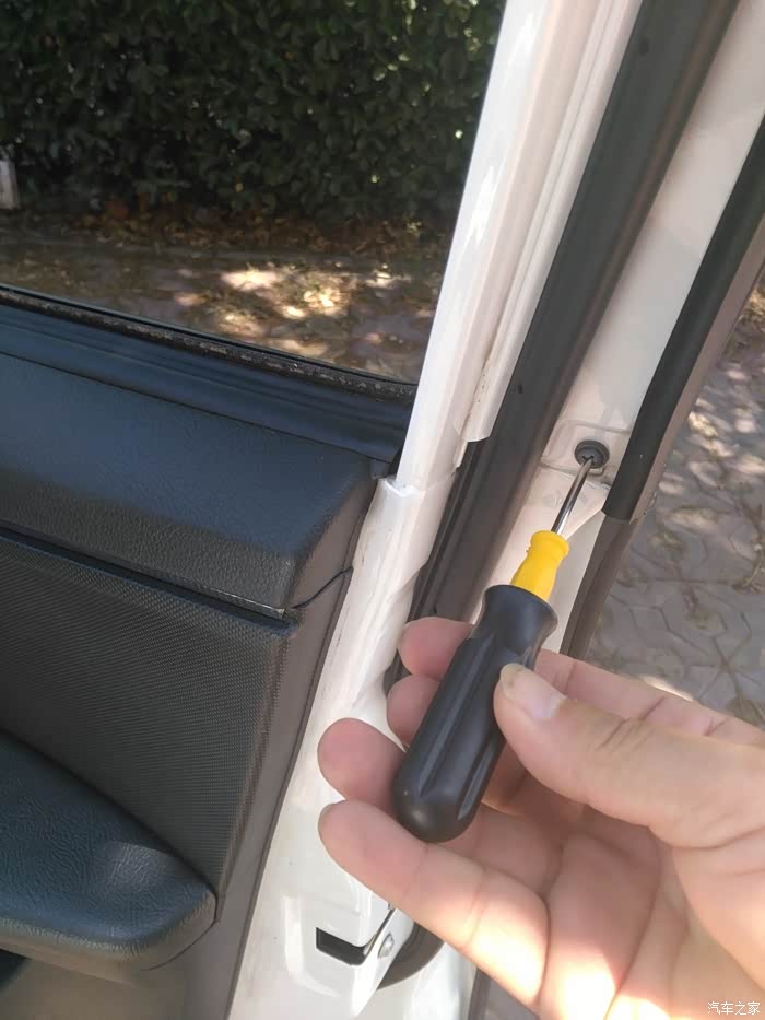

左边也一样,同样的位置有一颗螺丝
拧下来

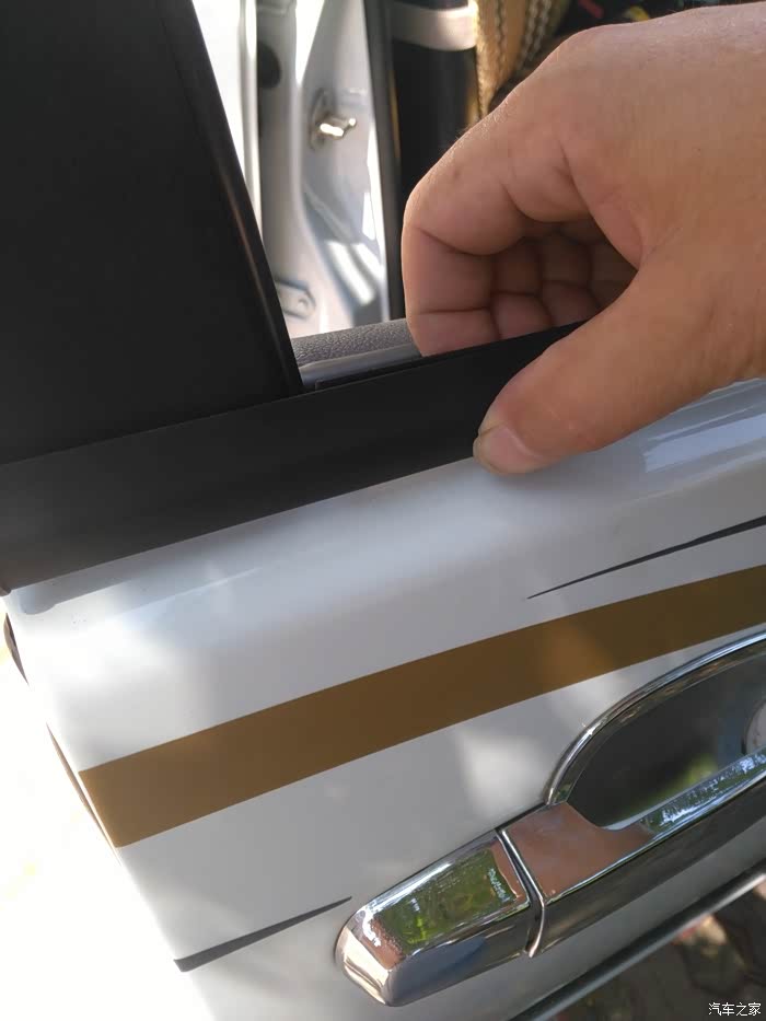

捏住这个位置
稍微用力往上提
这边也拆下来了,红圈里面就是固定挡水条的螺丝孔

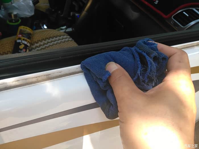

把这个位置擦干净,准备装上新的挡水条

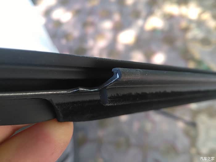

新的挡水条切面。据说能切水,装上以后看看效果吧

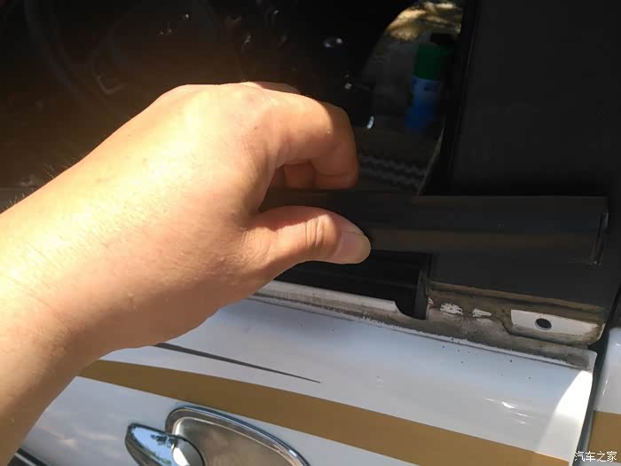

先从这个位置插进去
对好凸槽按压下去
挡水条这个位置有个螺丝孔,和车门上面的螺丝孔对齐,再拧紧螺丝,就可以了。

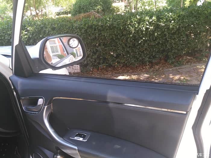

安装完毕,升降玻璃滑动自如。
