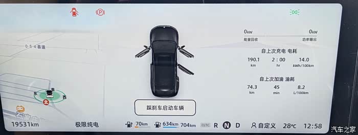

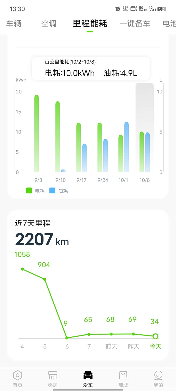

      以上9条为基础,综合选择285续航的C11增程,这次国庆长假加上自己请假半个月,完成了前后8000公里的远程出行,并验证长途体验和能耗。
       这8000公里9成以上是纯高速,就是国道或者乡道也没有为了省电省油去开,一切以时间为主,暴力驾驶,国道乡道速度也堪比高速。
       两次3000公里连续高速,每次差不多都是休息了25-28小时之间,行驶时间25-28小时左右,这个速度懂的人都懂,行驶平均时速都在110以上,期间也是包括堵车、限速80、隧道行驶等等,扣除这慢速,其他时间过了拍照就提速140左右(定速最大130,全程几乎没用上,慢速时使用),每箱油油耗都在8-9.3之间,这跟燃油车油耗几乎一致,折合完是6角多一公里,但是增程的好处还有个大电池包,满电高速跑170公里,这样满油满电总里程的费用就拉下来了,是每公里4毛钱,且不会浪费充电的时间。
       经过这次长途,真正的了解到这个车最真实的高速油耗,同时也想让大家明白一个道理,混动油耗这个东西,不要看厂家和水军吹嘘的一个油2个油的,什么馈电最多5个油,都是计算逻辑问题,我如果也按照那个计算逻辑,我的车馈电也才4个,有什么用呢,最后还是每公里花了同样多的钱,油耗只有亲自试过了才是最真实的。
