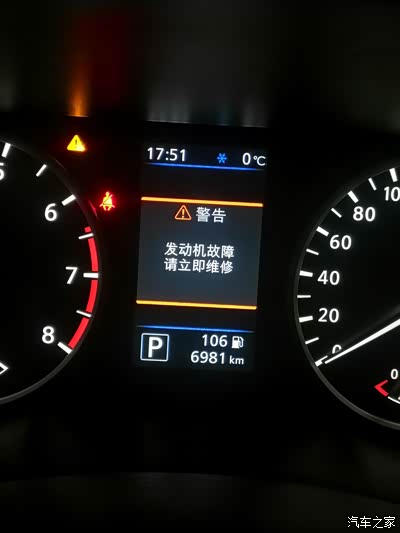

十四代轩逸有显示这个故障的吗?

加一箱高标号的汽油跑跑高速再观察观察,发动机故障码出现的原因很多,一般是油品不好所致,也不排除节气门、电磁阀、传威器问题,尽快到4S店用电脑检测故障原因并排除故障码。

这个应该就是发动机故障的,这个情况原因多种了,可以考虑用这个电脑读取故障码消除

我上次也出现过,电瓶接线断电再接就好了

打开引擎盖看看是不是线头松了

您这个情况不要自己猜测。最好还是去4s店。用obd读取一下故障码。找到故障的具体位置。具体问题具体解决。因为这个故障包含的内容特别多。要准确判断。

这样子显示发动机单独故障,这个可能会比较严重,如果你重启了车辆之后还是显示这个最好就去汽修店维修一下,检查一下是哪里出现了问题,如果你还能行驶的话,一般这个问题都不大

断电电源5分钟,重接电源,原地着车10分钟再走几里路看看
