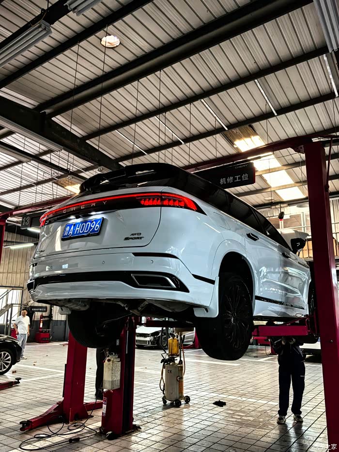

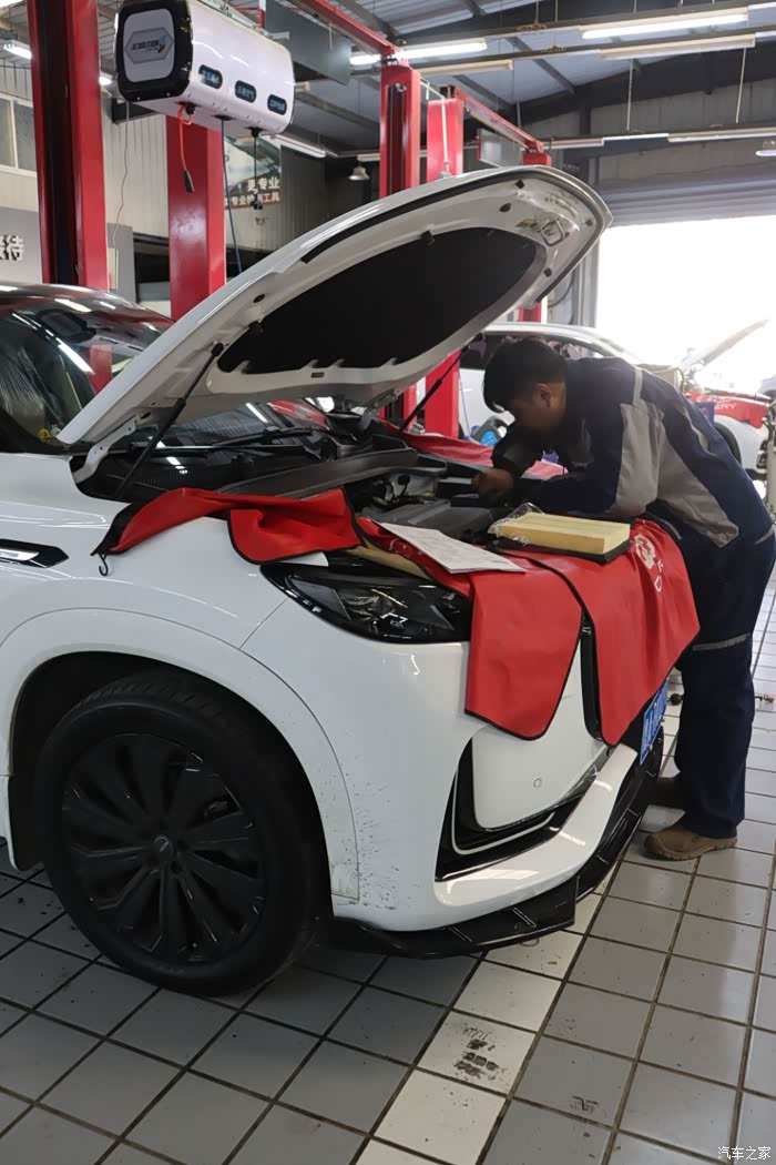

1. 基础保养

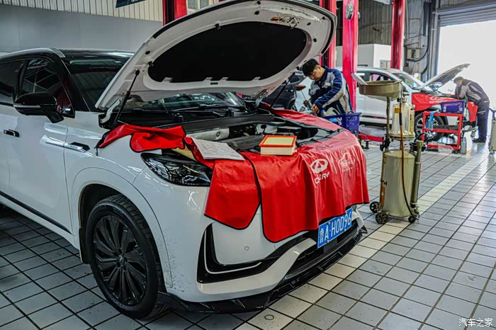

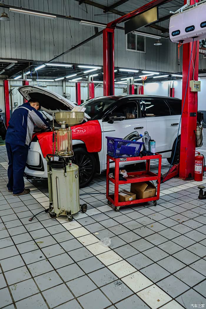

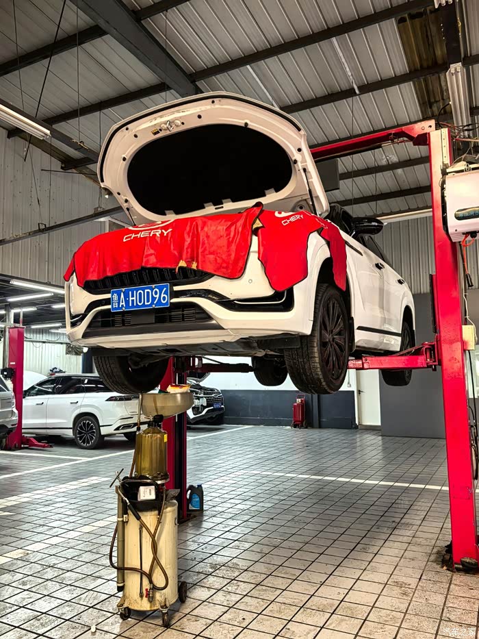

   - 更换机油+机滤:瑞虎9的2.0T发动机对机油要求较高,选择厂家推荐的全合成机油(标号5W-30),确保润滑和散热性能。更换后明显感觉发动机噪音降低,油门响应更轻快。

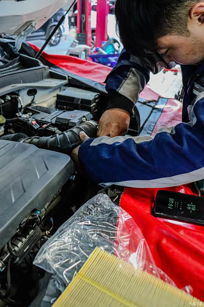

   - 空气滤芯清洁:检查发现滤芯灰尘较多,但未完全堵塞,师傅用高压气枪清洁后继续使用(建议2万公里再更换)。
深度检查项目
   - 刹车系统:测量刹车片厚度剩余约70%,刹车盘无异常磨损;刹车油含水量检测合格,无需更换。
   - 轮胎养护:前后轮换位(避免偏磨),调整胎压至2.5bar(兼顾舒适与省油),并清理胎纹中的小石子。
   - 底盘检查:重点查看悬挂、转向拉杆和底盘护板,未发现漏油或松动,但护板有轻微剐蹭痕迹(建议加装合金护板应对复杂路况)。
   - 电瓶检测:电压12.6V,启动电流正常,但师傅提示长期短途行驶可能影响寿命,建议定期跑高速充电。
