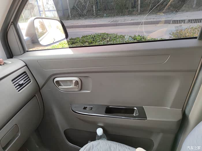

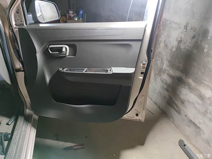

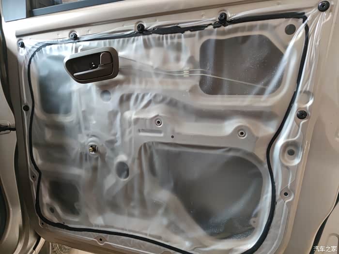

原车门板

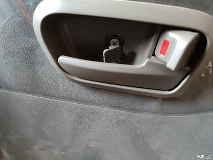

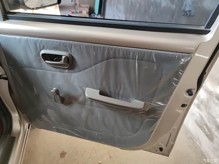

拆

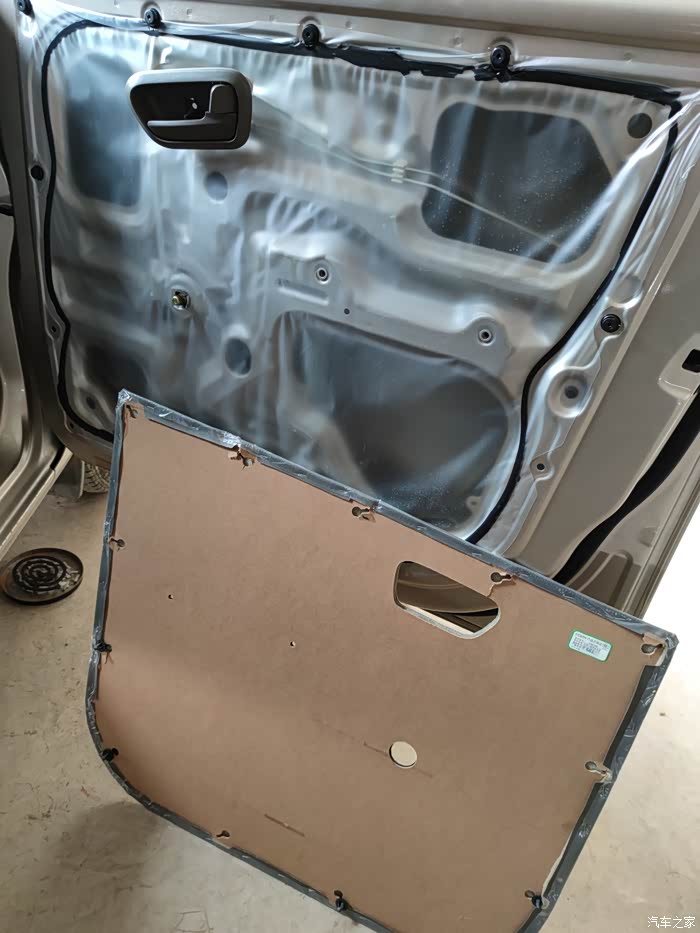

拆下来

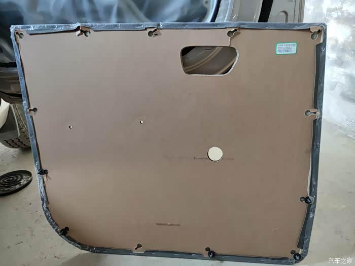

拆下来的,原车的也很不结实

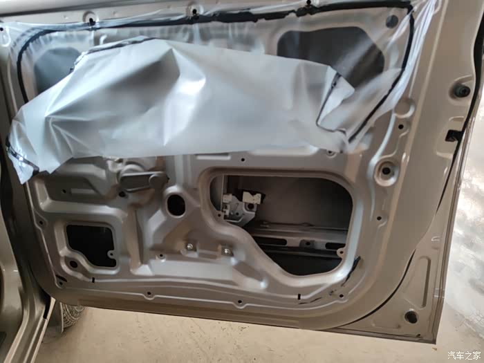

拆下门板的样子

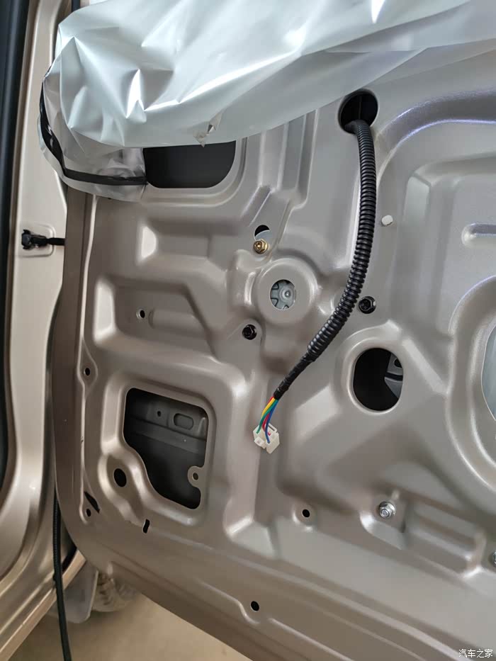

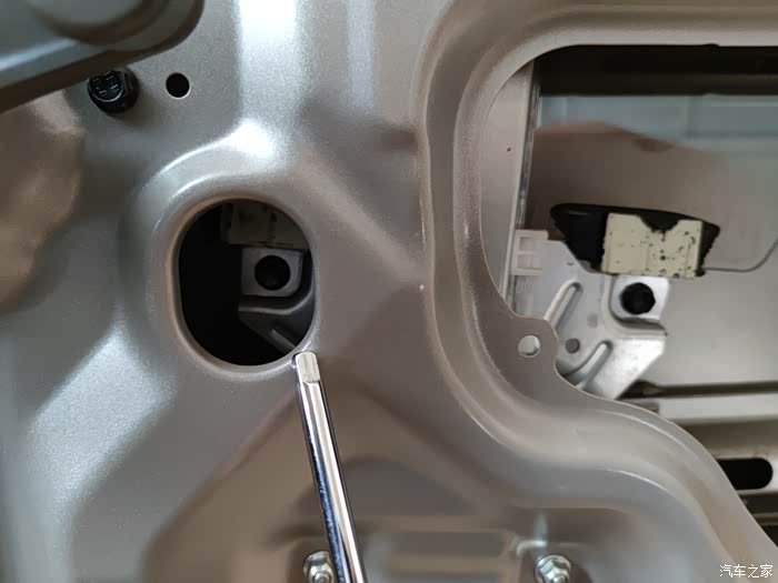

在这里装电动升降器轨道和电机

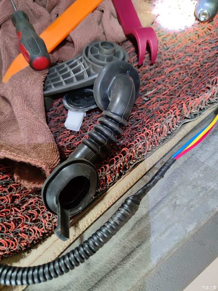

线束

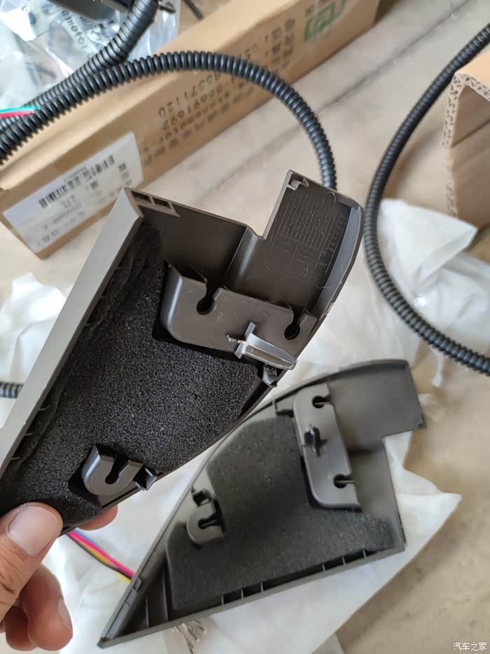

邮寄过来这个定位销折了,不过不影响使用
买的配件总成竟然没有过门胶套,自己单独购买的

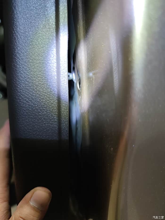

虽说是原厂,但还是有些地方不对,有几个卡扣没有孔不能安装,我给拆了

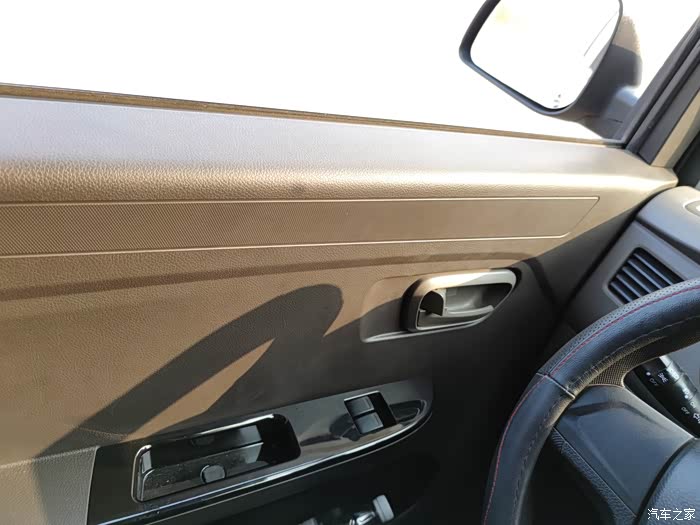

初步成型
装完后的效果,主驾驶这边
副驾驶这边

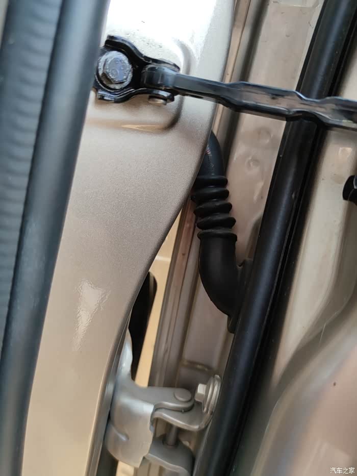

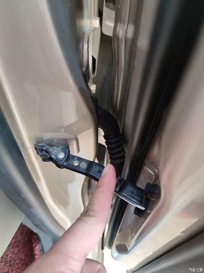

其实这套电动玻璃升降器总成并不是有多难安装,原理也很简单。就是穿线从门上进驾驶室我没搞明白为啥没有留孔,留的那个孔往里面还有一层进不去,我是直接用电钻在车内又开了一个孔。然后在保险盒取电就行了。那个线束过门胶套,我觉得要装上,既美观又安全。如下图
就是这个东西
是不是挺好看的

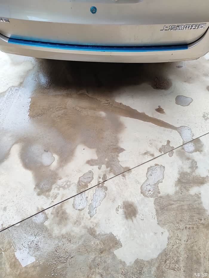

当时安装花了我一下午时间,因为以前没干过,也担心干不成,主要穿线差点让我放弃,后来索性开了一个孔,后面取电啥的一气呵成。后期使用真的方便太多了。另外又在网上买了个后备箱尾部不锈钢护板贴上了。
没贴护板时的样子,刮花了好多

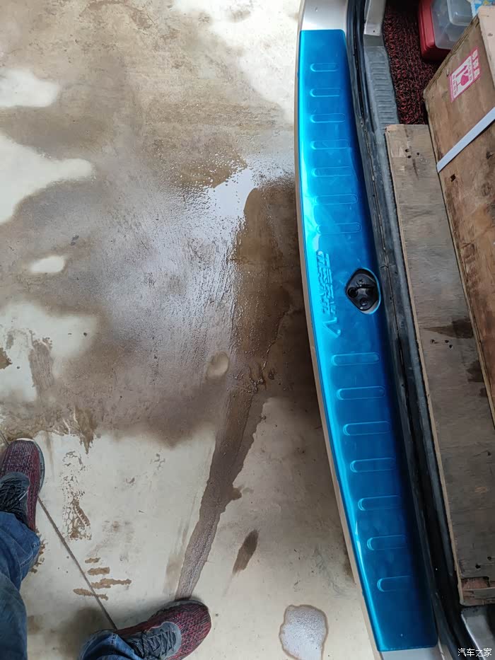

贴上后的样子
关门后的样子
