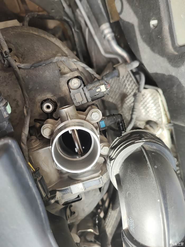

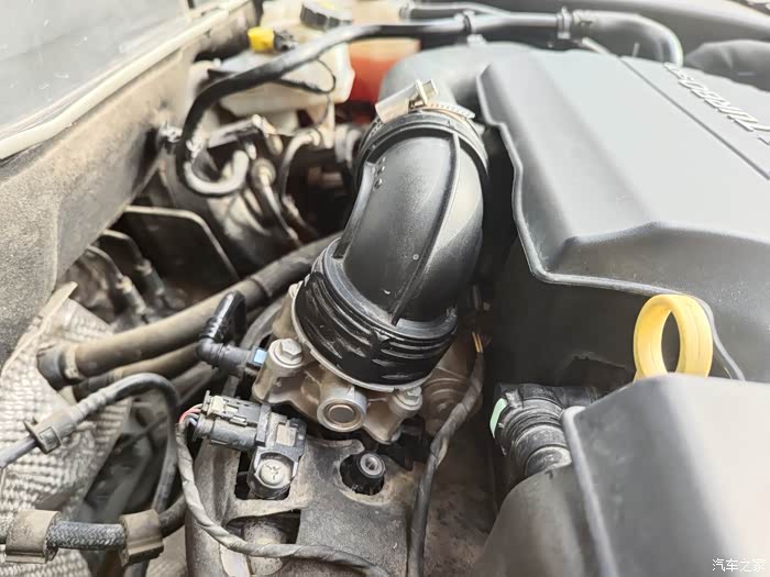

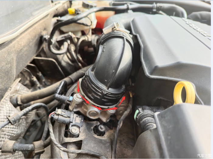

打开机舱盖,找到节气门位置,18款迈锐宝的节气门跟进气管连接头设计的非常人性化,只要找到这个带缺口的金属环逆时针转动,同时轻轻晃动黑色进气管并向上提就成轻松拆开。然后把进气管轻轻扳向一边。就可以开始清洗了。

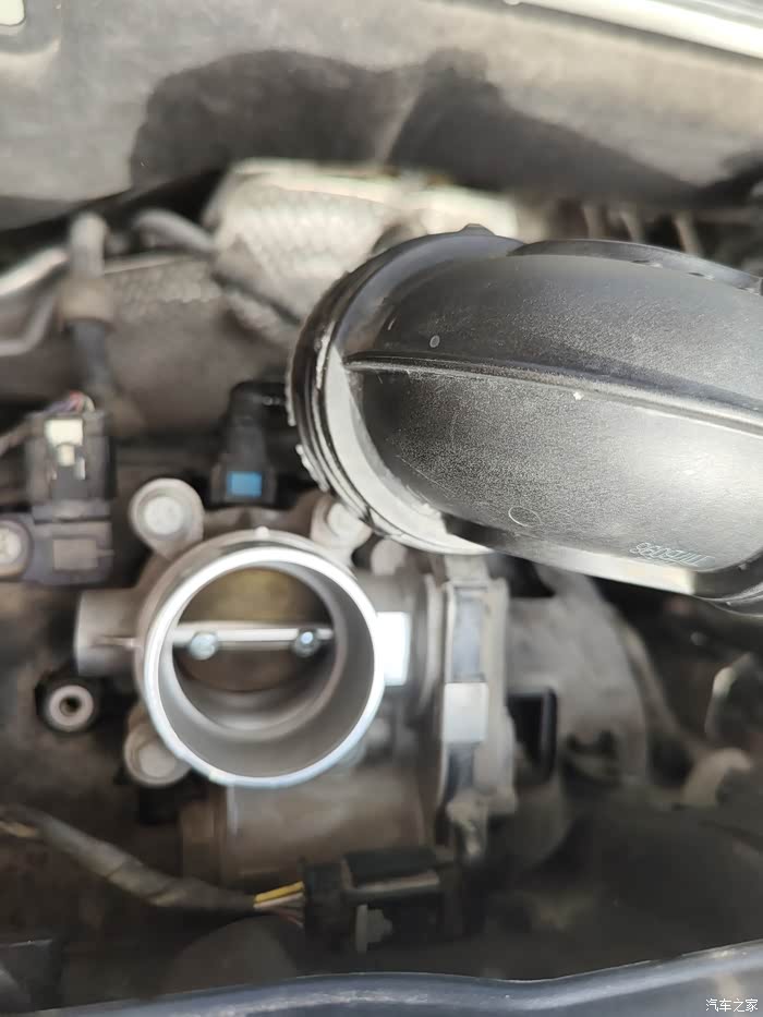

拆开进气管就是这个样子,里面并不是很脏。

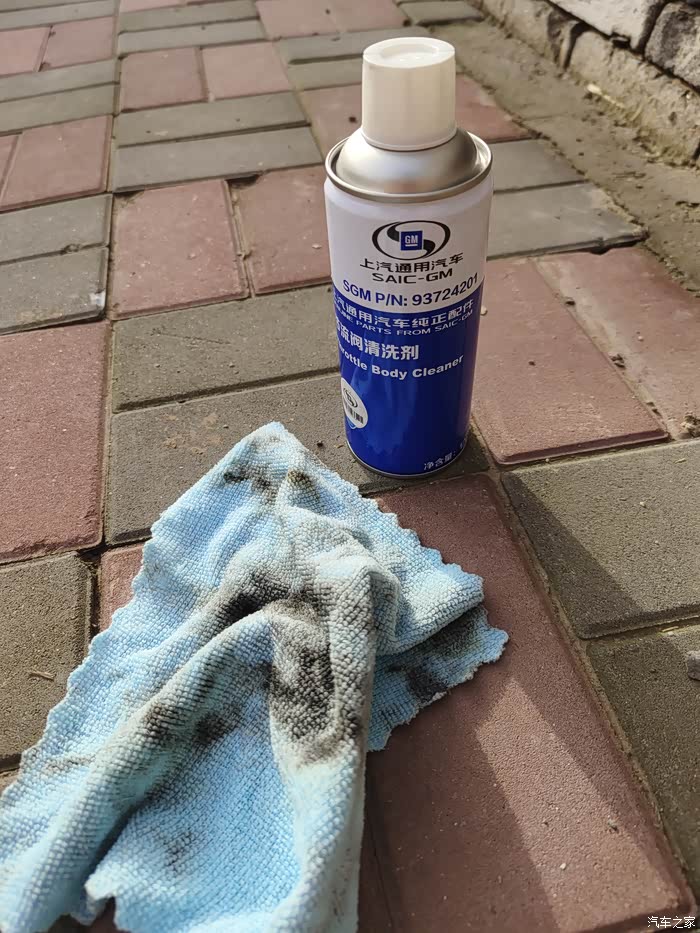

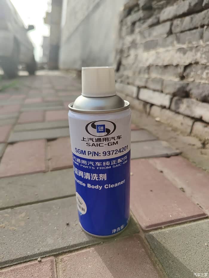

取来节气门清洗剂,再找块干净不掉毛的毛巾,把清洗剂喷在毛巾上,用手拿毛巾把节气门正面目光所及擦干净。

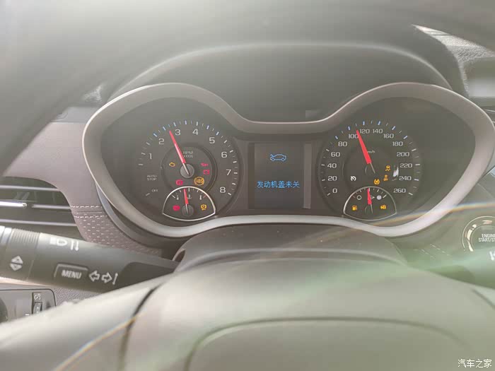

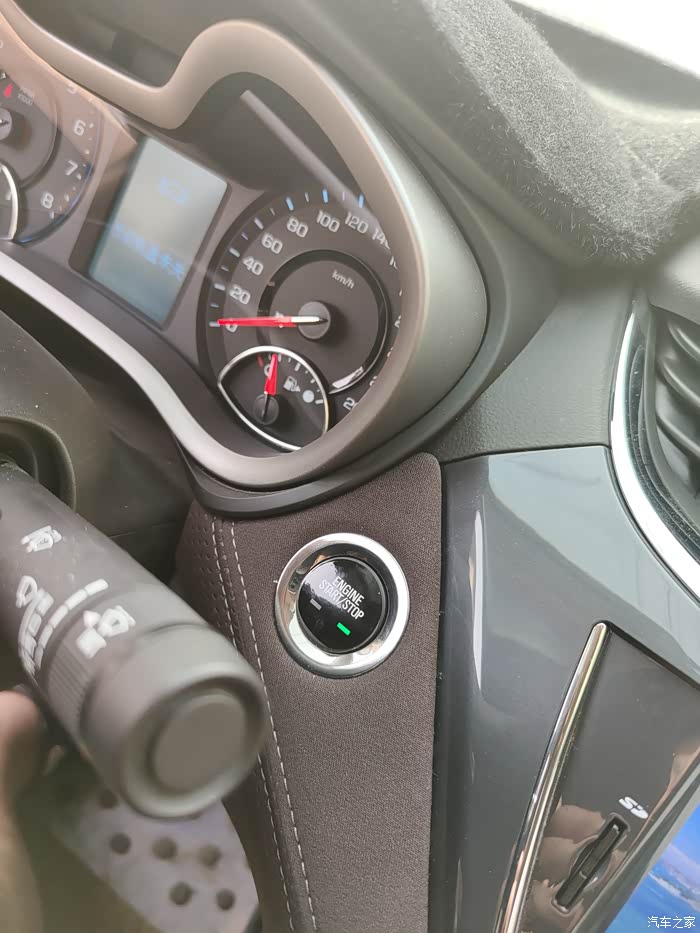

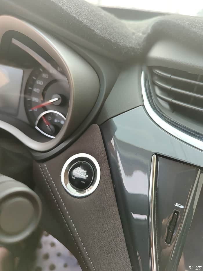

然后把启动开关打开通电(一键启动的车辆是按住启动键5钞),不要发动车辆。
通电后的仪表盘是这样子的。
通电后的一键启动键上绿灯是亮起的。

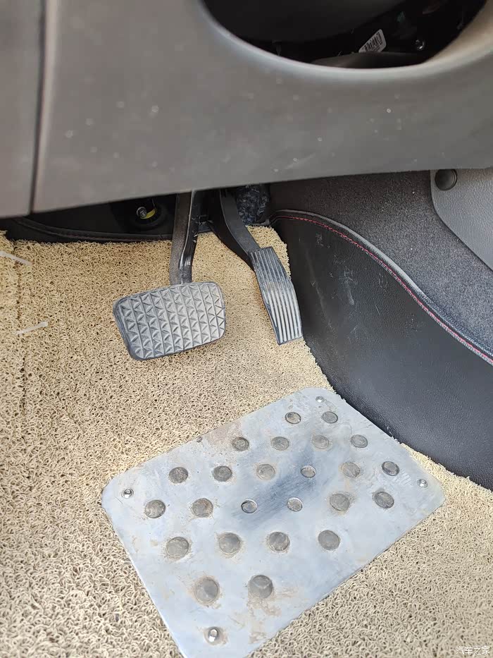

找一人帮忙踩下油门,踩到底踩牢不要松开。
这时气门翻板是垂直于进气道,是完全打开的状态。
继续用清洗剂把毛巾喷湿,用你灵活的手指抓住毛巾把节气门翻板的背面及边沿擦干净,节气门就清理完成了。
把进气管扳过来,把接头对准节气门直接向下压,就自动锁紧了,因为没拆任何的传感线路,所以不需要做节气门匹配。至此,整个过程结束了,熟手两三分钟就能搞定,只要记着全程不要暴力拆卸,不要向节气门内喷清洗剂就行了。
